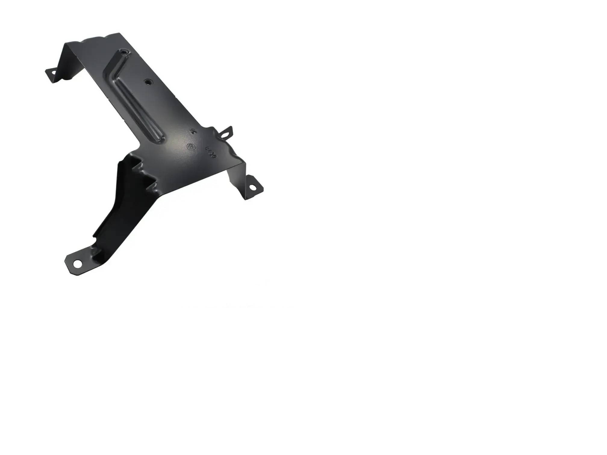

Su ebay trovi il kiti completo a soli 700 euro. Ottieni la sede in polistirolo, il crick, chiave, pompa e ruotino 18'' . Calcola che il ruotino da solo come accessorio originale ne costerebbe quasi 1030,00 . Manca però la staffa di fissaggio della ruota al di sopra della batteria...perchè se il cerchio si muove e tocca la batteria , non va bene.

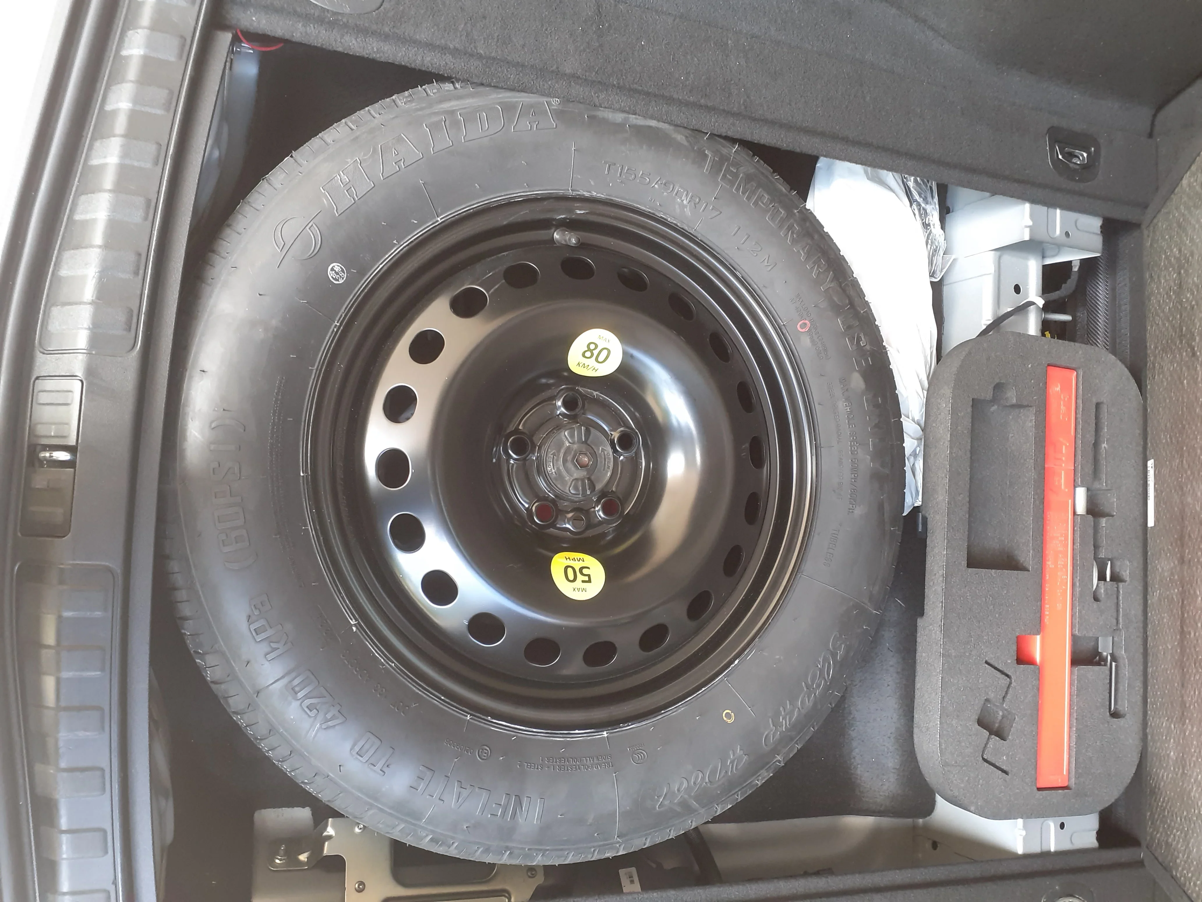

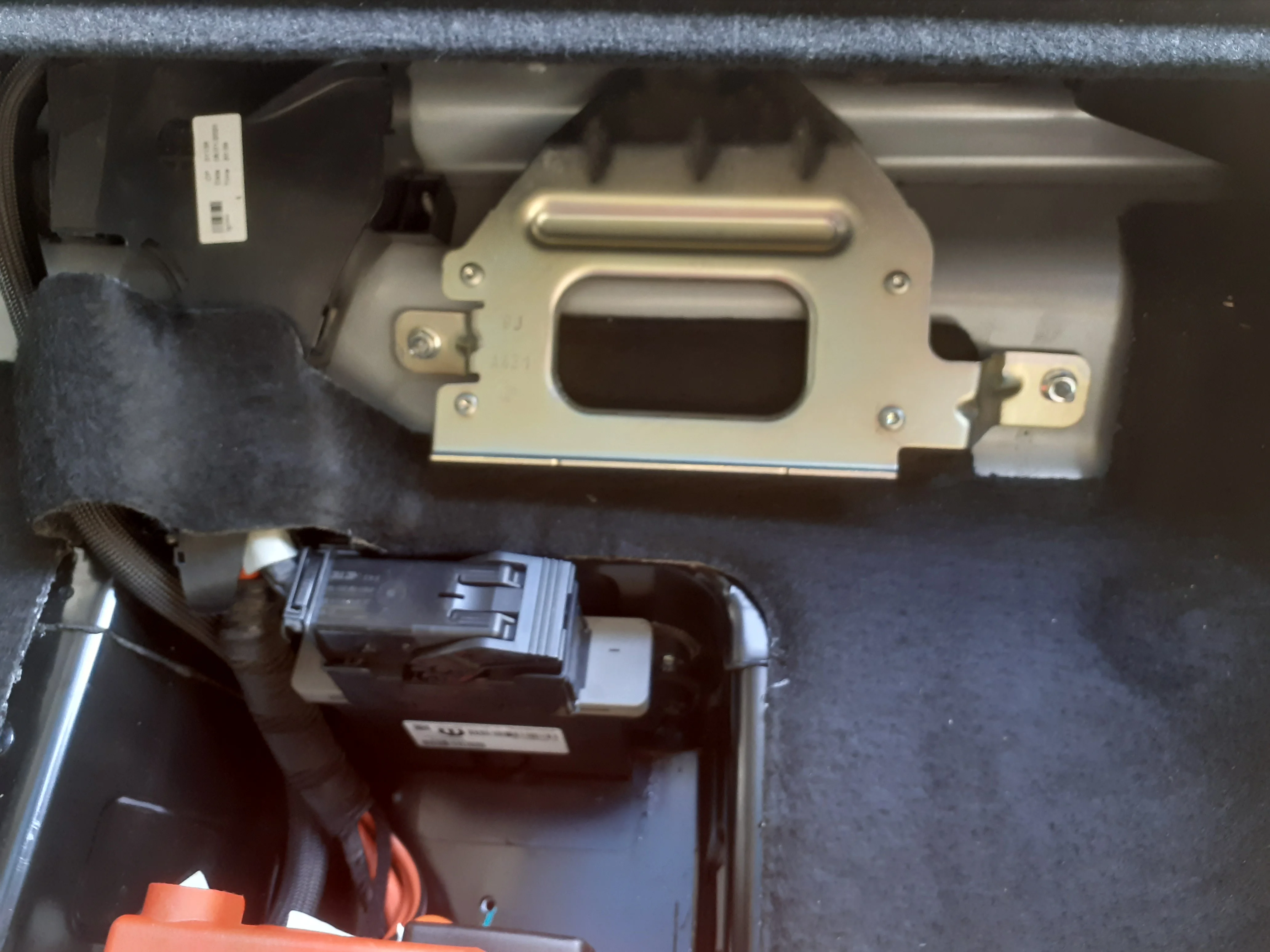

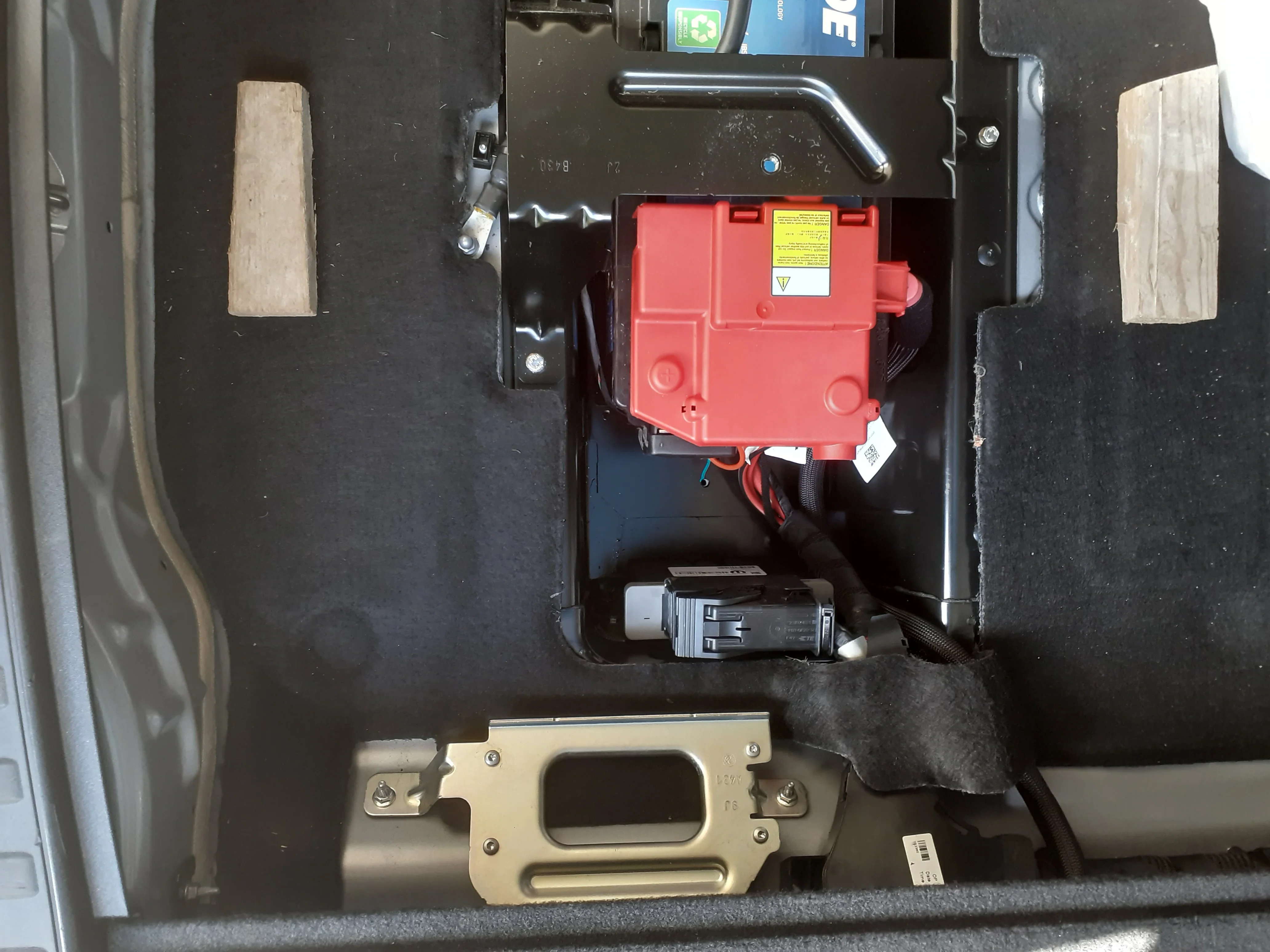

Ruotino 155 90 17 GONFIO con staffa e bullone originali ce solo da spostare la centralina dal suo supporto al vano batteria crik leva e tutto ci stanno benissimo come da foto
    681 KB · Visualizzazioni: 66
    391.3 KB · Visualizzazioni: 73
    515 KB · Visualizzazioni: 66
Io per sfruttare al massimo lo spazio ho sezionato il pianale in polistirolo senza ruotino ed ho lasciato solo la parte più anteriore che appunto protegge la centralina in questione. in questo modo ho a disposizione molto spazio attorno al ruotino per infilare l'attrezzatura.
Il crick a pantografo deve essere dotato di un perno per incastrarlo nel corrispondente foro sul punto di sollevamento sotto la vettura, senza quel perno è molto rischioso, potrebbe scivolare il crick producendo danni al sottoscocca. Quindi o compri l'originale alfa o fai realizzare il perno con un segmento di una chiave per candele per motociclo saldata sul piano di sollevamento del crick a pantografo.
Per il ruotino ti confermo che puoi comprare solo l'originale sgonfio di alfa e sperare che quando ti serve la scorta il compressore 12v ti assista abbastanza a lungo da completare il gonfiaggio.
Ti consiglio di fare un controllo del perno. Secondo me è un po’ lungo e la macchina poggerebbe sul perno, rischiando di fare danni, anziché sulla base del crick
