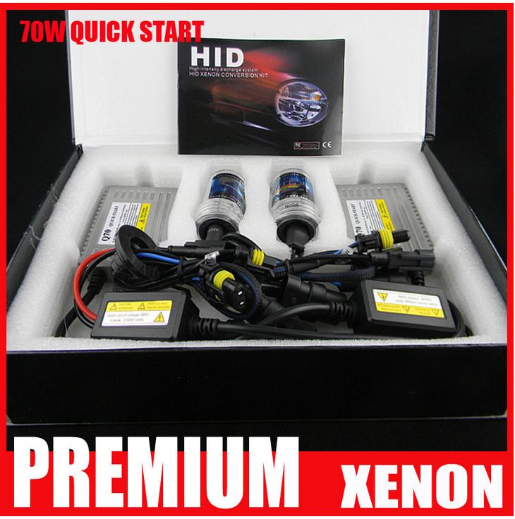

Ora se decido per gli xenon, di certo per la gradazione del colore sceglierò tra un 4300 e massimo un 5000 K° sono molto ma molto tentato da un kit da 75 Watt non canbus eccolo:

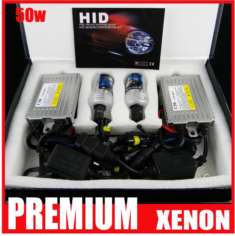

oppure da 50 watt con canbus eccolo:
Da perfetto ignorante quale sono in materia, credo che considerando che i lenticolari della 159 producano meno luce, suppongo che con una regolazione leggermente più bassa degli stessi , e con una temperatura colore compresa tra 4300 e massimo 5000 K° credo che non dovrei dare tanto nell'occhio.
Cosa ne pensate ?

Ma perchè continui a voler kit con watt altissimi? Non serve e anzi possono fare piu danni che altro! 2 sono i kit: 35 e 55 w. Ricordiamo che l'impianto delle vetture è 55w!

Ma perchè continui a voler kit con watt altissimi? ........................................
Sai sto guidando con questi fari che sono davvero scarsi e vorrei un qualcosa che quando l'accendi ti faccia esclamare : "ahhhhhhhhhhhh finalmente !!!"
Comunque per gli abbaglianti mi sa che opto per luci che rendono di più proprio per il fatto delle ""flashiate""
Il dubbio tra 75 e 55 Watt mi rimane ancora però. Se dovessi optare per i 75Watt devo creare un impianto con i relè per evitare sovraccarichi oppure 20 watt in più di assorbimento l'impianto li digerisce senza molti problemi ??
Lasciatelo fare,non vuole ascoltare i consigli,che monti pure wattaggi alti,quando gli si scioglie il faro poi si domanderà il perché......Rage-Face:
Se vuoi un consiglio, non ti complicare la vita con i 75w, fossi in te opterei al massimo per i 55w, che è una soluzione ormai collaudata ed al riparo da brutte sorprese.
