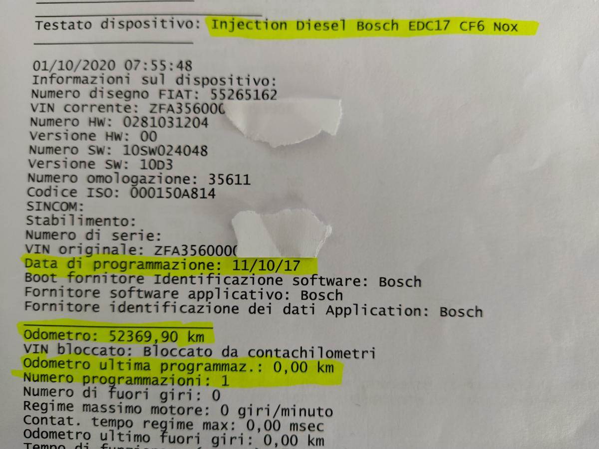

Buongiorno a tutti dopo aver controllato con alfaobd le varie centraline della mia 1.6 Multijet 120 CV, acquistata di seconda mano da un commerciante che, da documenti allegati, ha a sua volta acquistato dalla leasys, ho notato alcuni valori strani i quali mi hanno messo dei dubbi sulla genuinità dei km.

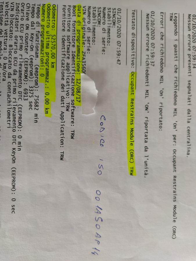

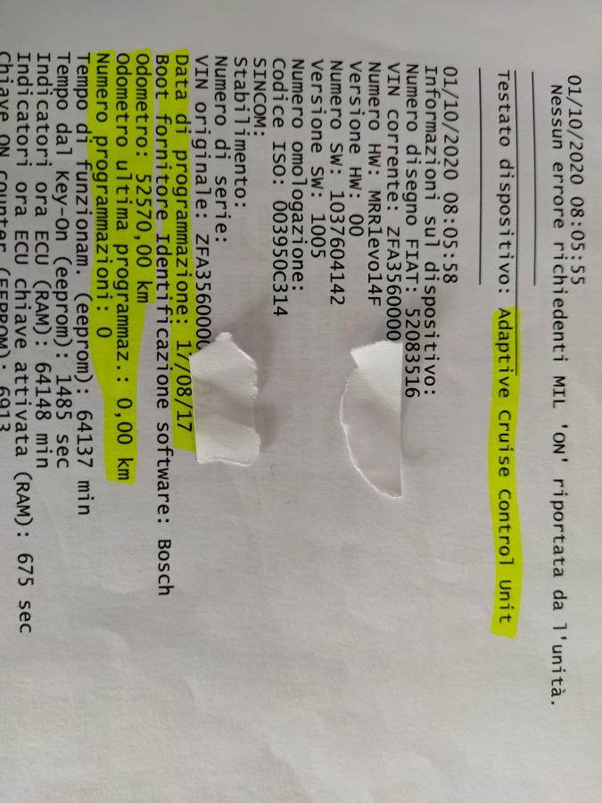

Innanzi tutto in ogni centralina i chilometri segnati coincidono tranne che per la centralina motore che ne segna 200km in meno (ma questo, leggendo su altri forum mi è sembrato di capire che sia normale).

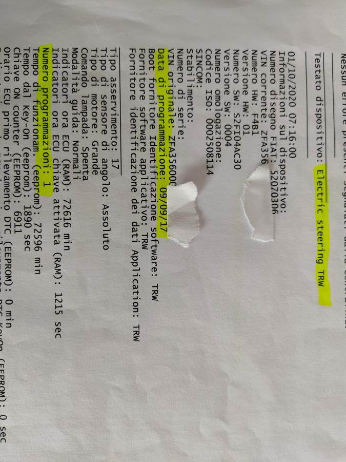

Ciò che non mi è chiaro è come mai la centralina motore, la centralina dello sterzo e quella del quadro strumenti risultano programmate 1 volta con la voce "odometro ultima programmazione" che segna 0,00km.

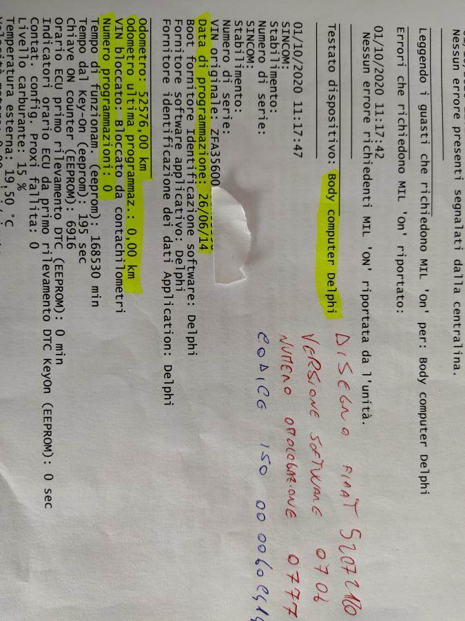

Altro dubbio sempre sulla centralina del quadro strumenti, come mai alla voce "Data di programmazione" c'è la data del 01/01/2014, nonostante l'auto si stata immatricolata a dicembre 2017?
Secondo voi i chilometri sono stati potrebbero essere stati scalati?
Vi allego le letture iniziali di ogni centralina

non preoccuparti, è normale che qualche centralina sia stata programmata qualche anno prima della costruzione della macchina, ad esempio sulla mia nuova del 2018, monta una centralina sospensioni attive del 10-2013, ciò vuol dire che il sw della centralina risale al 10 2013, ed il numero di programmazioni, si riferisce se ci sono stati eventuali richiami, con conseguente aggiornamento della centralina stessa,
se leggi N. di programmazioni a 1 ,sta a significare che quella centralina dal momento dell'immatricolazione della macchina, ha avuto solo la programmazione di origine, con la corrispettiva data, se invece leggi N. programmazioni 2, significa che la centralina in questione, es.per una campagna di richiamo con aggiornamento SW, è stato aggiornato il SW e sullo storico ti compare la data dell'aggiornamento, vai tranquillo, ho quardato attentamente le tue foto, tutto normale
