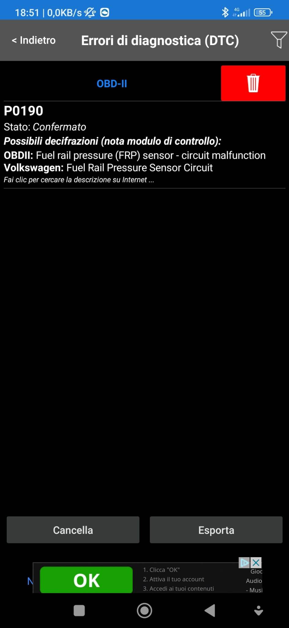

La macchina non si riaccende
Si che è possibile che si bloccano tt e 4 se c’è gasolio sporco o contaminato da alghe ecc possono bloccarsi.. succede… comunque basta smontarli e provarli al banco per vedere se hanno problemi si fa abbastanza presto ma per farli provare ti serve un pompista che fanno pompe e iniettori.. cercando in rete ci sarà sicuramente qualcuno nella tua zona..
