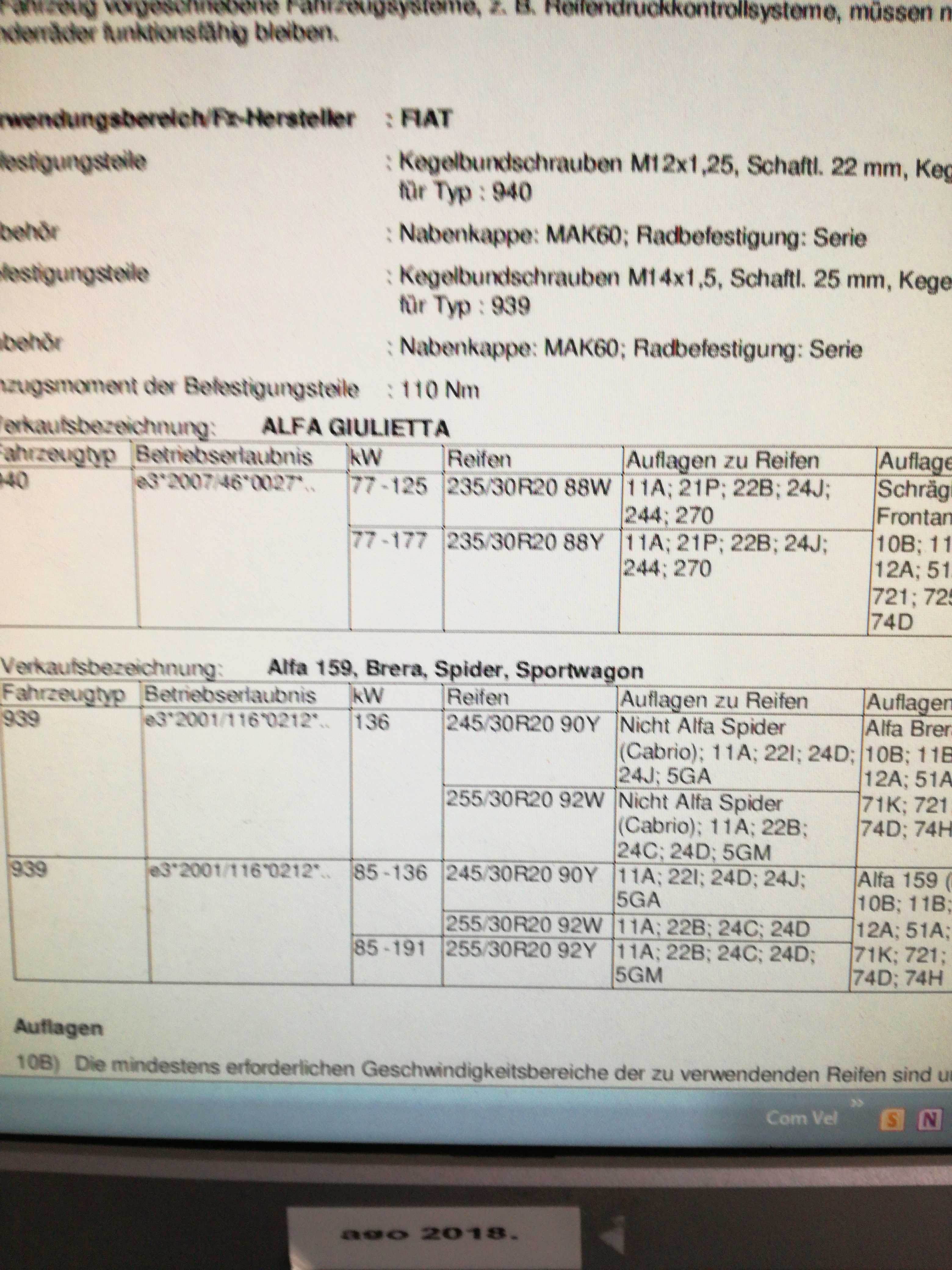

Giusto infatti la mia foto era per far vedere che le cose sono un po' cambiate,con il doc che ti fanno basta che fai rifare il libretto e sei apposto.
Pensa che ci sono anche da 20
L'importante di queste omologazioni e solo un cosa non si deve allargare la carreggiata.

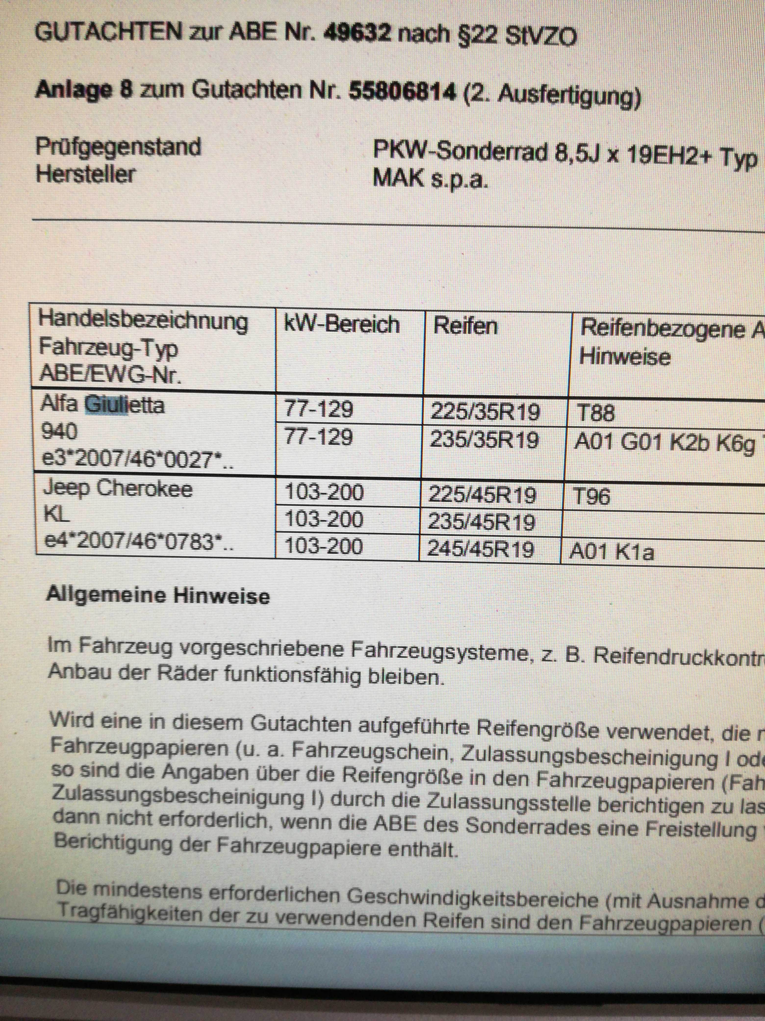

Anche se i giocherei un po' con l' ET così da allargare un il posteriore senza aver bisogno dei distanziali.
Da 20 sono un po troppo per la giulietta poi io adesso monto 225/40 18 montando i 19 dovrebbero essere 225/35 giusto? Per non cambiare il diametro della ruota intera se non sbaglio
