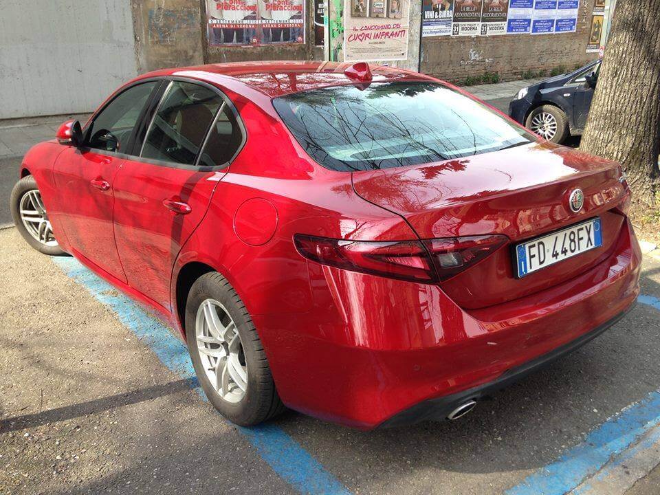

Salve a tutti, la mia giulia con cerchi 16, pneumatici continental Anteriori : 225/55 R16 95W - Posteriori : 225/55 R16 95W, l'auto "ondeggia" parecchio, la pressione è apposto come indicato dalla casa madre, l'auto ha 30.000 km, 2.2 150 cv. E' capitato anche a voi?? soluzioni?? Ho preso i cerchi da 18 con gomme 225 45 R18 , spero sia solo una questione dei pneumatici su cerchi da 16...
Ho gli stessi cerchi e gomme ma sinceramente non noto nessun ondeggiamento, in curva è perfettamente stabile e non ha nessun movimento strano.
Visto che hai preso i 18 prova con quelli, se lo fa ancora allora il problema è altrove.

Oggi montiamo i cerchi 18, vediamo che succede, se è solo un problema di spalla o altro...ribadisco che l'auto ha solo 30.000 km
