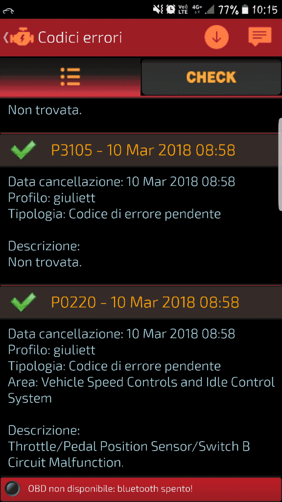

Mi da questo errore, e se non lo levo...non mi supera i 2000 giri sia a caldo che a freddo e pedale a manetta.
Reactions: alex1975bz
