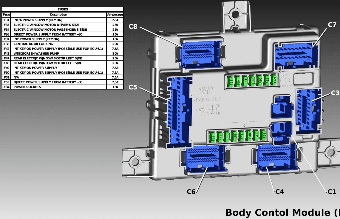

Scatole fusibili, a parte i fusibili di potenza sul positivo batteria, ne hai sul Body Computer all'altezza dei piedi del passeggero davanti:

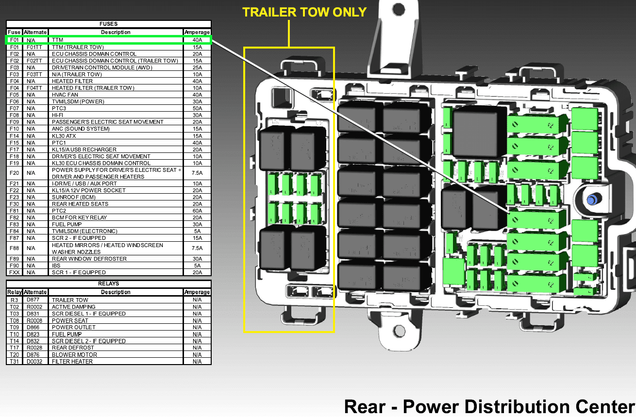

Dietro, nella scatola fusibili che sta sotto al polistirolo sotto al piano del bagagliaio (la parte in giallo solo se hai il gancio traino originale Alfa):

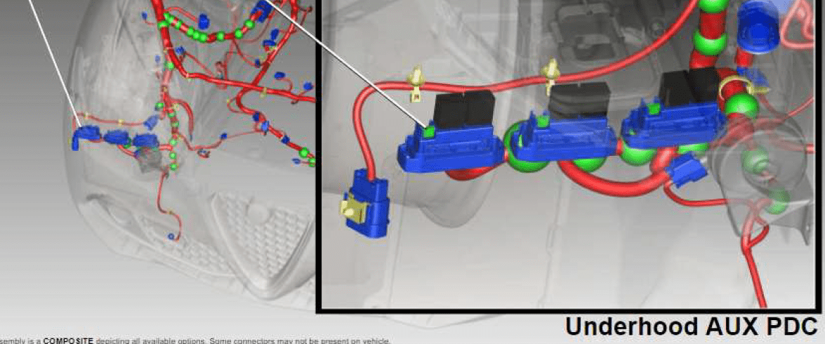

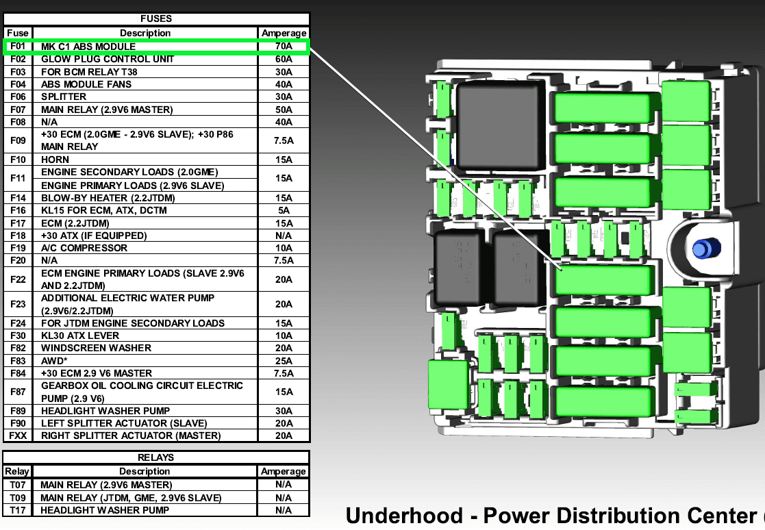

Nel vano motore:
Visualizza allegato 219187
Visualizza allegato 219188

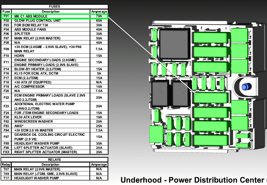

Nel vano motore:
Visualizza allegato 219189

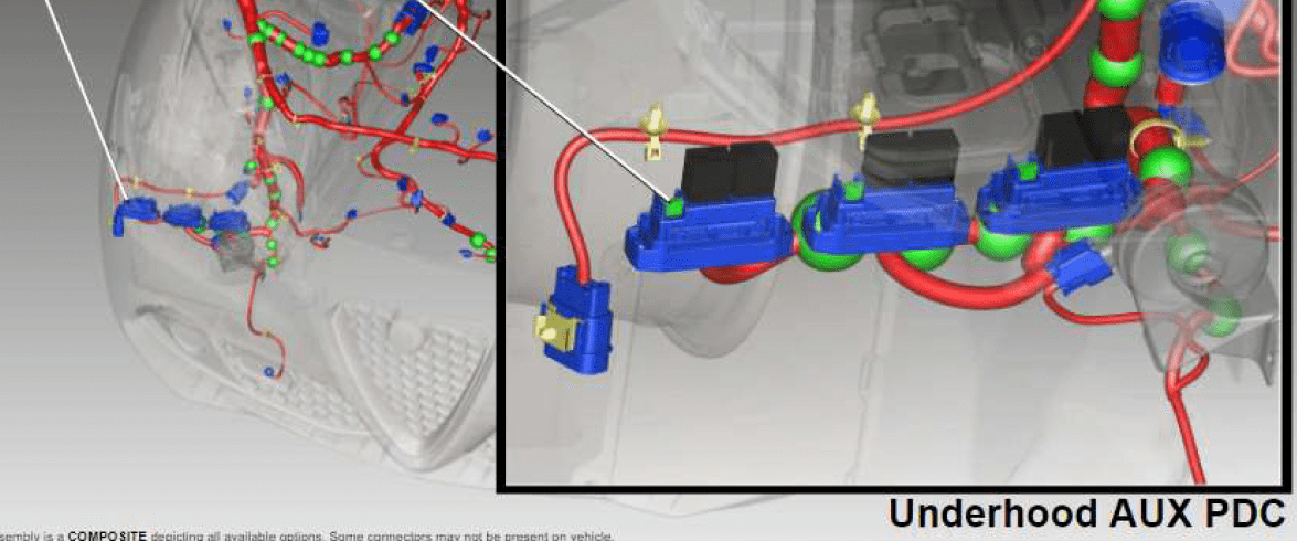

E questi ausiliari da 20A in zona faro (che non sono sicuro se le abbiano tutte le Giulia o a cosa servano...):
Visualizza allegato 219186
