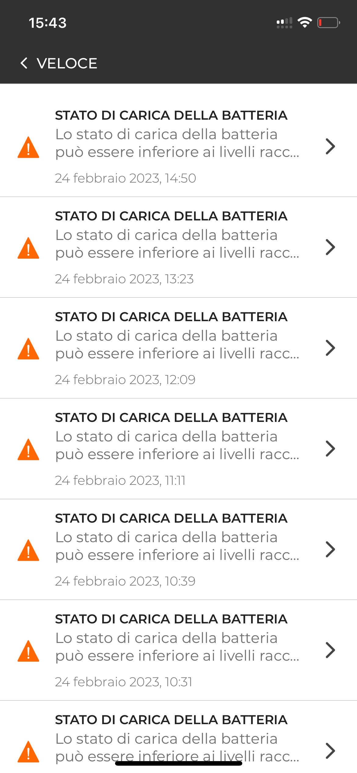

Ciao a tutti, ieri messaggio batteria 12 V con tensione bassa. Contattare conce. Questo messaggio sull App my alfa. Mi reco in officina e mi viene sostituita batteria e centralina che gestisce il tutto( riscaldamento specchi e tergilunotto). Esco e ancora ennesimo messaggio. Ricontatto meccanico e mi dice che probabilmente si deve riassestare il tutto. Entro Lunedì dovrò fargli sapere ma ad oggi ogni volta che spengo la macchina mi arriva la notifica.
Vedremo aggiorno se può essere utile.

Ma scusa, hanno cambiato batteria e centralina per quale motivo?
Anche la mia app ( Alfa Connect ) ha dato questo messaggio ma l'auto non aveva nessun problema.
Contattato il call center abbiamo convenuto che un controllo sarebbe stato necessario per fugare ogni dubbio, e portata l'auto in officina la diagnosi della batteria non ha rilevato anomalie di rilievo ( ho ancora la stampa del test effettuato sia a motore spento che acceso ).
Ho prontamente ricontattato il call center al quale ho inviato l'esito della diagnosi.
Per concludere ho ricevuto rassicurazioni da parte di Alfa che il messaggio fosse un errore di sistema.
Ad oggi la batteria è sempre la stessa ( gli scongiuri sono d'obbligo ) ed il messaggio non mi è più arrivato.
P.S.: sul gruppo FB alcuni utenti stanno segnalando di aver ricevuto lo stesso allert.
Ah grazie della info. Da controllo la batteria era al 50% dopo solo 8 mesi. S&S non funziona e sbrina specchietti e lunotto nemmeno. Aspetto Lunedì e vedo cosa dicono, comunque segnalo quanto da te riferitomi. Grazie dell aiuto
