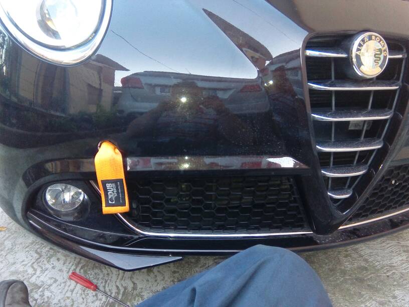

Laccio traino sportivo
Ma a cosa ti serve? Esteticamente non ci sta' , x il resto porta pure sfiga.
Ma non é vero,non porta sfiga ahahah
In teoria serve se fai gare,io l'ho messo solo per estetica,tra l'altro l'ho messo male nella foto,il bullone con un bel pezzo del laccio va dentro al paraurti in questo modo,cercavo solo un modo per metterlo dentro e l'ho fatto.

Magari lo tieni nel cofano semmai servirà ma così a vista secondo me non è il massimo...

Comunque se mi permetto, una cosa che devi fare è cambiare lo stemma anteriore... Il biscione si deve vedere bene... [emoji106]
Sisi,lo so! ho già preso un logo nuovo,devo trovare un modo per togliere quello che ho già e mettere quello nuovo!
Non servirebbe a nulla nel cofano,non è come il gancio di emergenza che lo attacchi in 20 secondi,questo qua lo si monta o togliendo il paraurti oppure smontando la mascherina sinistra sotto e metterci quasi un' ora ad avvitarlo piano piano millimetro per millimetro usando inizialmente 2 dita e poi la chiave,é un casino,sono fatti per stare sempre li.
Per sostituire lo stemma anteriore devi smontare le 4 viti superiori del fascione sotto al cofano infilare la mano allargandone la parte centrale raggiungere con molta fatica lo scudo e stemma e da dietro se nn ricordo male svitare una vite o sganciare il logo se vuoi lavorare comodo svita altre 10 viti e togli il paraurti!!!!! In tutti gli altri modi rompi qualcosa......[emoji1303][emoji1303][emoji1303]
Basta bucarlo in mezzo e strapparlo verso fuori.

Beh così hai ragione fai prima!!! Difatti come facevo riferimento (In tutti gli altri modi rompi qualcosa....[emoji1303][emoji1303][emoji1303]) vero è che del logo scolorito intatto dopo cosa ci fai ??? Ma sai sono della vergine e le cose o le faccio bene o non le faccio [emoji23][emoji23][emoji23][emoji23][emoji12]p.s. Viti e ganci sono nella mascherina nuova my 16
