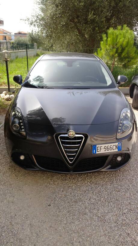

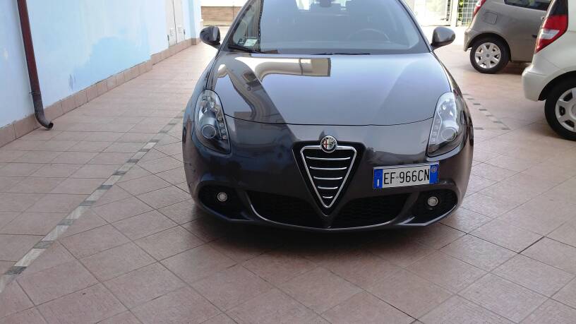

Ragazzi sapete come si stacca la spina dal fanale... Sto cambiando i fanali ma la spina nn ho idea di come staccarla... Bisogna girarla?
Devi tirare verso l'esterno il fermo semicircolare che vedi di un'altro colore. Tirato il fermo la presa esce da sola
