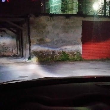

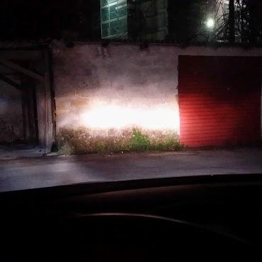

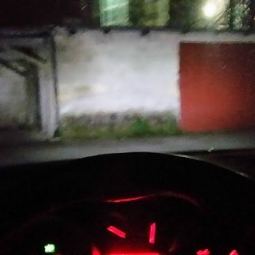

Ciao a tutti raga,finalmente dopo 20 giorni sono riuscito a trovare tempo e forze per montare le lampade e con non poche difficoltà visto che non ho proprio delle manine sottili.
ricordo la configurazione, abbaglianti osram NBU, anabbaglianti Nomura e fendinebbia osram NBU (ancora da montare)
posto qualche foto
Solo led di posizione
Anabbaglianti +posizione
Anabbaglianti+ abbaglianti e posizione.
devo aggiungere che non ero in un luogo totalmente buio ma ho come avuto l'impressione che il faro di sinistra tendesse ad illuminare troppo a sinistra e poco in centro.ho montato male qualche cosa o devo regolare altezza e direzione?
se si come si fa?
Re: Giulietta - Lampade anabbaglianti [No XENO] [Post Utile #1426 pag 143]
Il fascio degli anabbaglianti non sembra omogeneo e definito come dovrebbe essere. Controlla se gli anabbaglianti sono nella loro sede corretta. Fai qualche foto all'interno del faro anabbagliante
