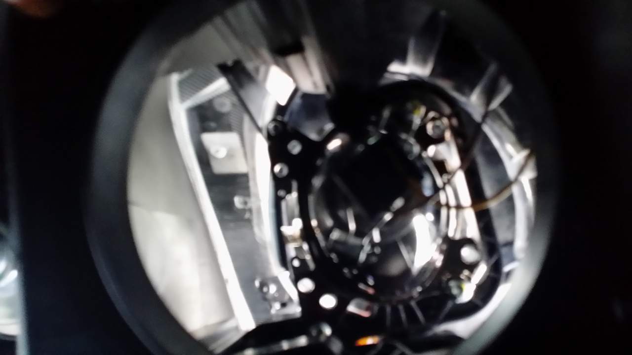

Confermo ciò che dice legione6, c'è qualcosa che non va negli anabbaglianti.
Che qualcosa non va bene l'avevo intuito, il problema è capire cosa visto che le lampade sono inserite in sede.
Potrebbero essere le molle di ritenuta inserite messe male oc'è qualche vite per la regolazion? Devo dire che anche con le lampade originali il problema era simile,ma pensavo che fosse il fascio loro ad essere in quel modo ma a quanto pare c'è dell'altro
Re: Giulietta - Lampade anabbaglianti [No XENO] [Post Utile #1426 pag 143]
Dalla seconda foto si capisce giara mente che hai montato male la lampada di sx. Sistemala e poi fai una foto difronte ad un muro migliore per vedere se tutto è ok

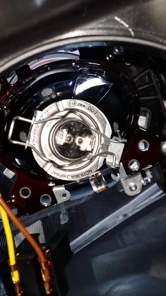

20150315_115005.jpgquesta è la lampada lato guida. Vi sembra montata bene?
Dalla foto non si capisce nulla. La lampada è montata bene quando la luce riflessa sul muro è così: _/ quando entrambe le lampade sono montate bene, si passa alla regolazione
La foto è sfuocata. Spegni i fari e fai una foto nitida usando il flash e poi ne parliamo
Consiglio di staccare anche il connettore prima di rifare la foto. Così la lampada è più visibile
image.jpgSpero ora sia meglio
È montata male. La parte della lampada dove non è tonda deve entrare nella sua sede del faro
Ah quella linguetta maledetta! Il lato ha importanza o basta solo che sia all'interno? Scusate le tante domande magari anche banali ma non avendo mai avuto una mia auto non ho mai cambiato una lampadina
Quella parte della lampada deve entrare nella sede del faro. Se non entra in quella sede in modo preciso l'illuminazione è compromessa. Se fai una foto senza lampada ti indico il punto preciso
