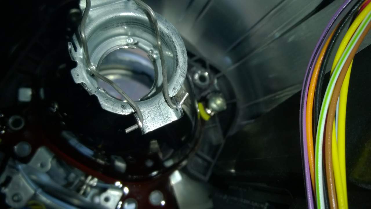

Si, ok, ho confuso con le CBI. Ad ogni modo sono gialline e questo dovrebbe bastarti.non credo sia corretto il valore che hai inserito.
se non erro le cool blue intense sono circa 4200K
...cmq fa na cosa: faro SX: togli il collo della vaschetta lavavetro (messa a pressione), col cellulare scatta una foto davanti all'alloggiamento dell'anabbagliante (prima togli la cuffia nera), te la guardi per bene e se sei destrorso vedrai che la cambi in un minuto;
