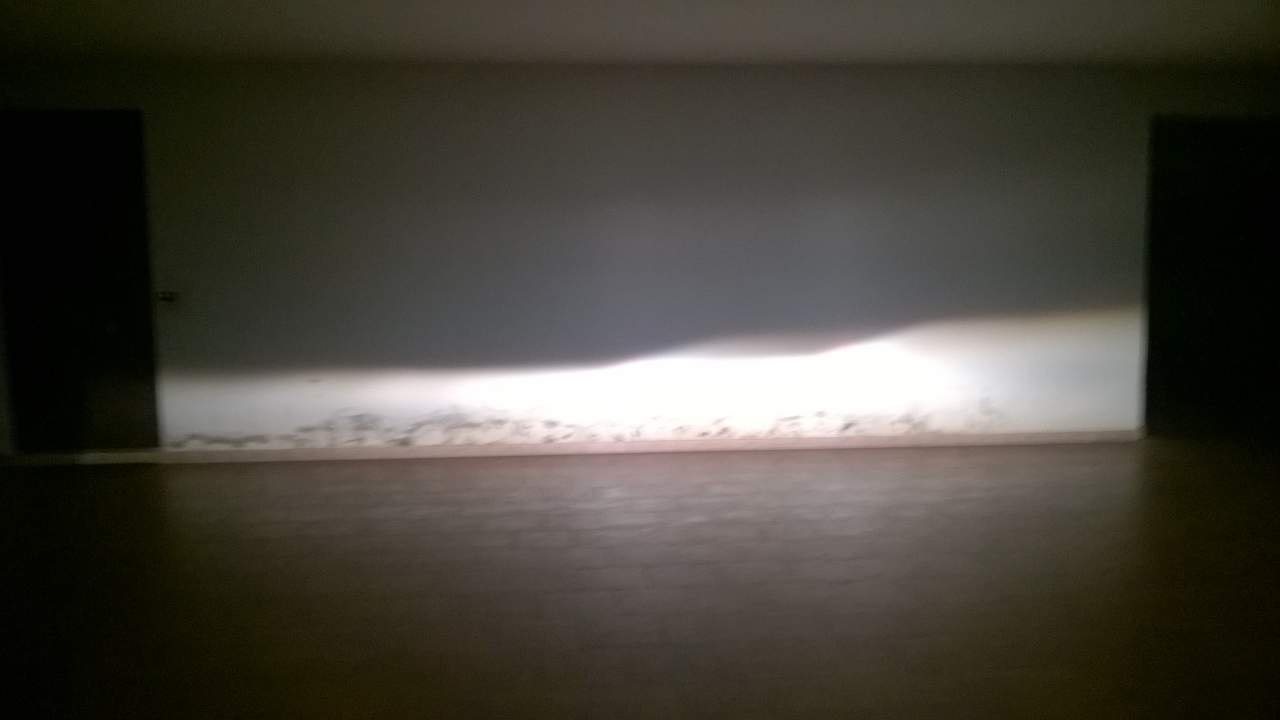

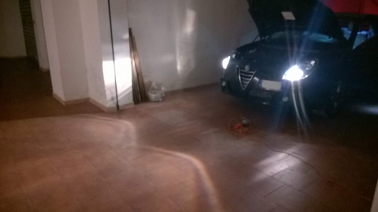

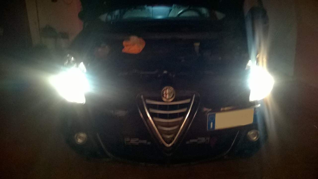

Re: Giulietta - Lampade anabbaglianti [No XENO] [Post Utile #1426 pag 143]
Arrivate oggi le Philips X-Treme Vision H7 e domani mi arrivano le H1, sempre X-Treme Vision.
Oggi ne ho montata solo una, l'altra sinceramente non ci sono riuscito. So che avrei dovuto staccare la cannetta della vaschetta lavacristalli, ma credo che non ce l'avrei fatta neanche in quel modo per la presenza di alcuni cavi.
Comunque dato che domani arrivano le altre, ne approfitterò per farle montare dal mio elettrauto e per farmi controllare l'altezza dei fari.
Intanto una foto nella quale la lampadina lato guidatore è ancora quella di serie:
Da come ho potuto vedere la Philips NON è più bianca di quella di serie (almeno confrontandola frontalmente con l'altra), ma ne ero più che consapevole (3700°K) e la luce bianca non era quello che cercavo. Spero invece di notare miglioramenti sostanziali nell'ambito della visibilità, che è quello che più mi preme.
Stay tuned...

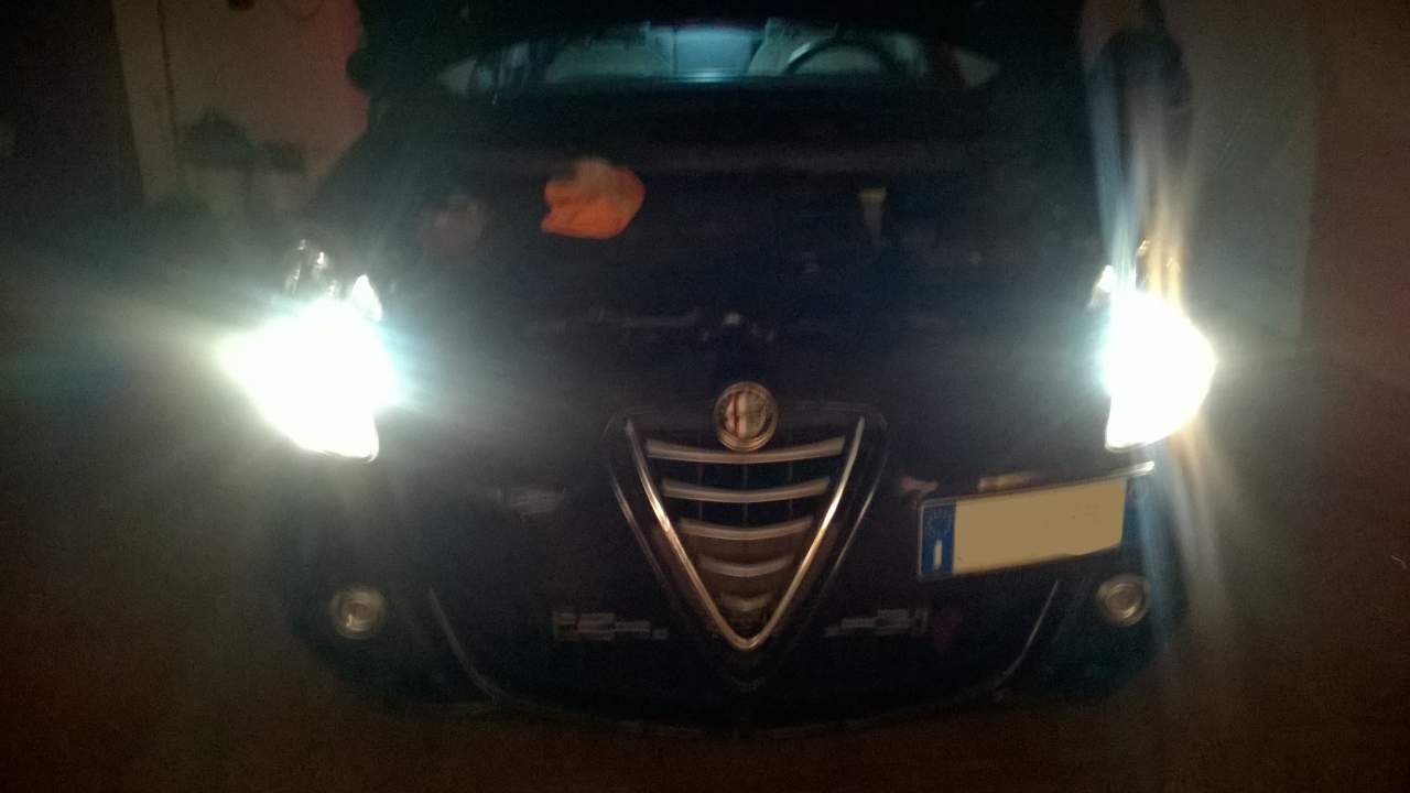

Visualizza allegato 120992
Stay tuned...
Li noterai, te lo assicuro.

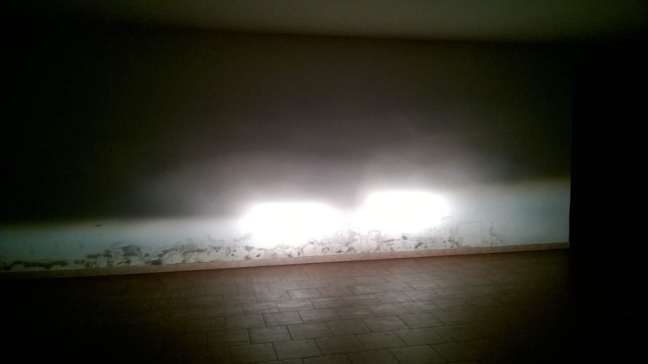

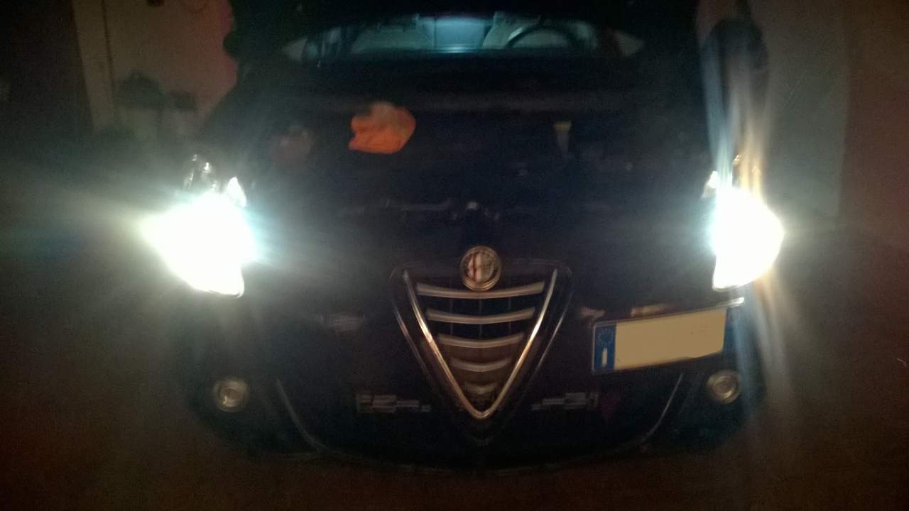

Ce l'ho fatta!:eclipsee_Victoria:
Uomo 1 - Elettrauto 0
Intestardito per non esserci riuscito, oggi ci ho riprovato e vi dirò che, togliendo la cannetta della vaschetta lavafari, il lato guidatore è stato più semplice rispetto all'altro lato.
E poi così ne ho approfittato per rimuovere la guarnizione posta tra la cannetta e la vaschetta, l'ho lavata, asciugata e passata con del grasso al silicone, sia per rendere più agevole il rimontaggio della cannetta sia per preservarne l'integrità nel tempo.
Poi essendo arrivate anche le H1, ho montato anche quelle senza alcuna difficoltà.
Ecco il risultato:
Anabbaglianti
Abbaglianti
Aspetto di provarle su strada.

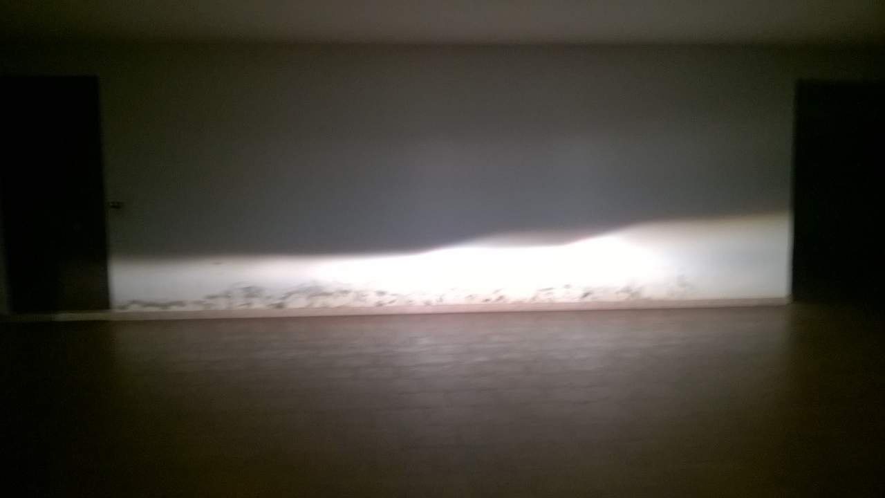

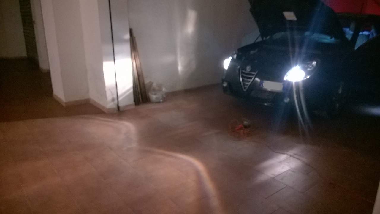

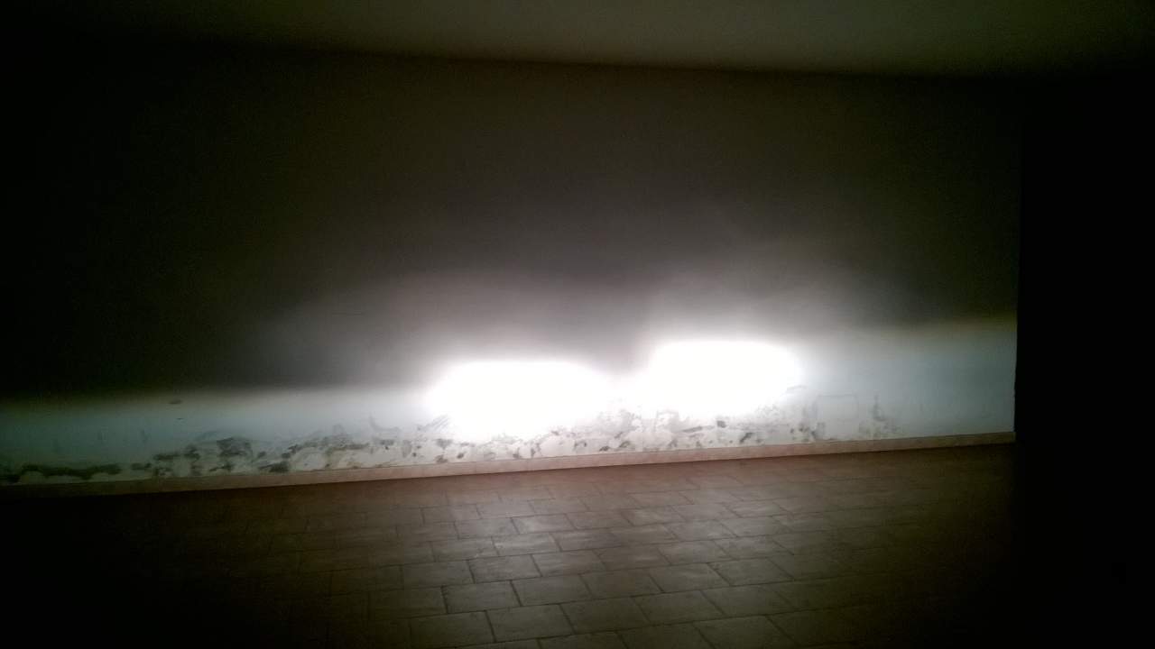

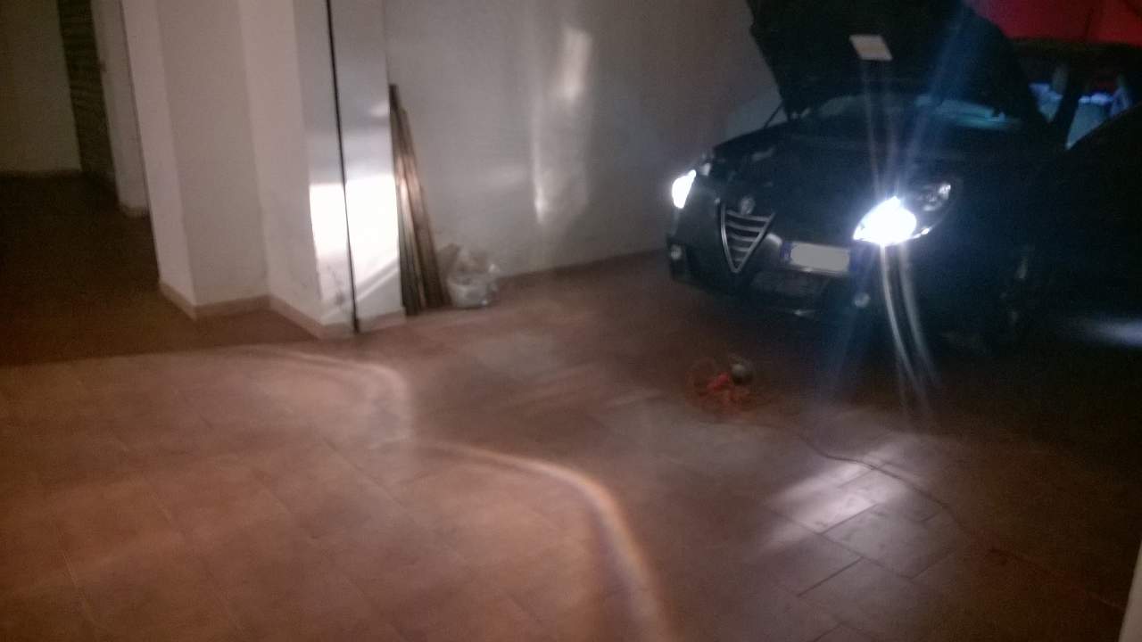

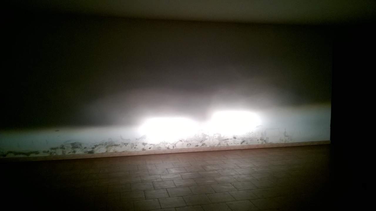

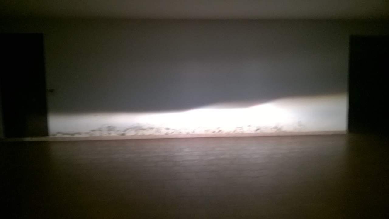

Ecco il risultato:
Visualizza allegato 121020 Visualizza allegato 121022
Anabbaglianti
Visualizza allegato 121021
Abbaglianti
Gli abbaglianti sembrano un po' bassini...
Entrambi?
Credi sia un mio errore di installazione o va semplicemente regolato il faro?
Entrambi?
Sono un po' troppo bassini quindi propenderei per la prima ipotesi anche se è difficile montare male le H1.
