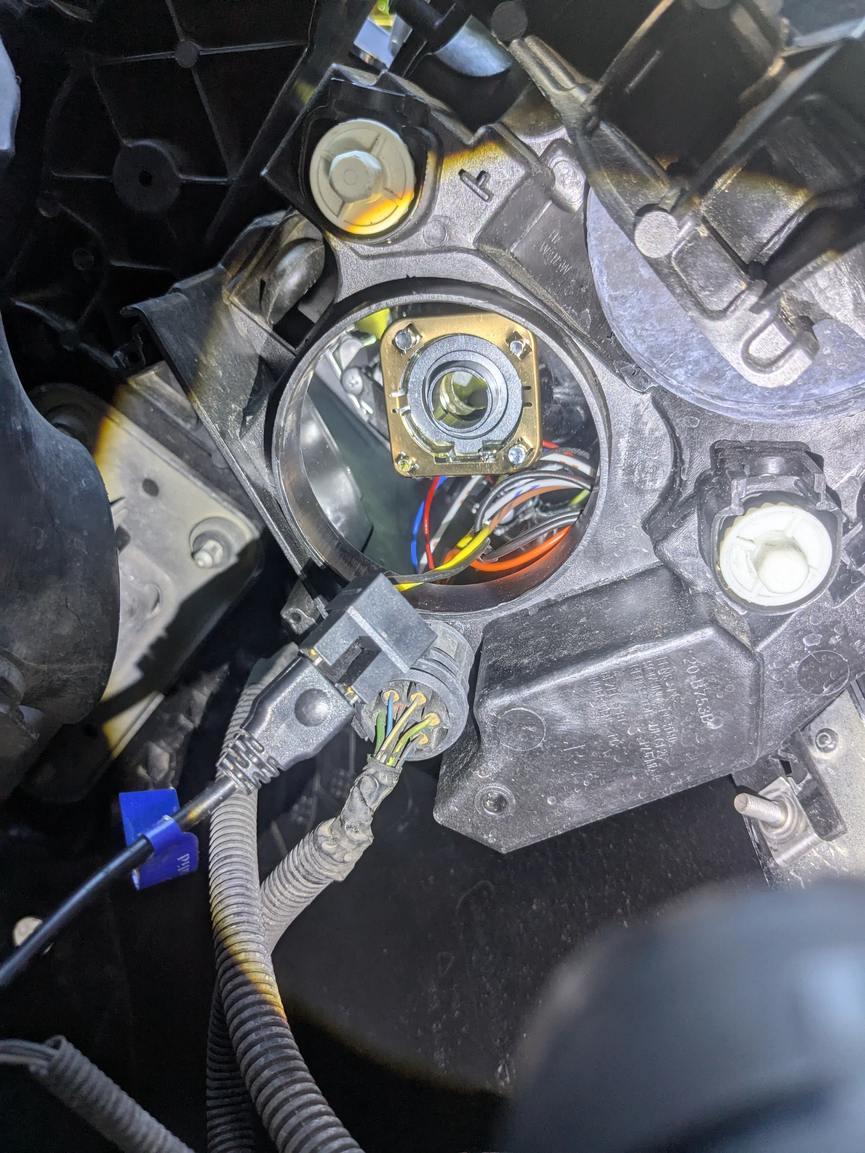

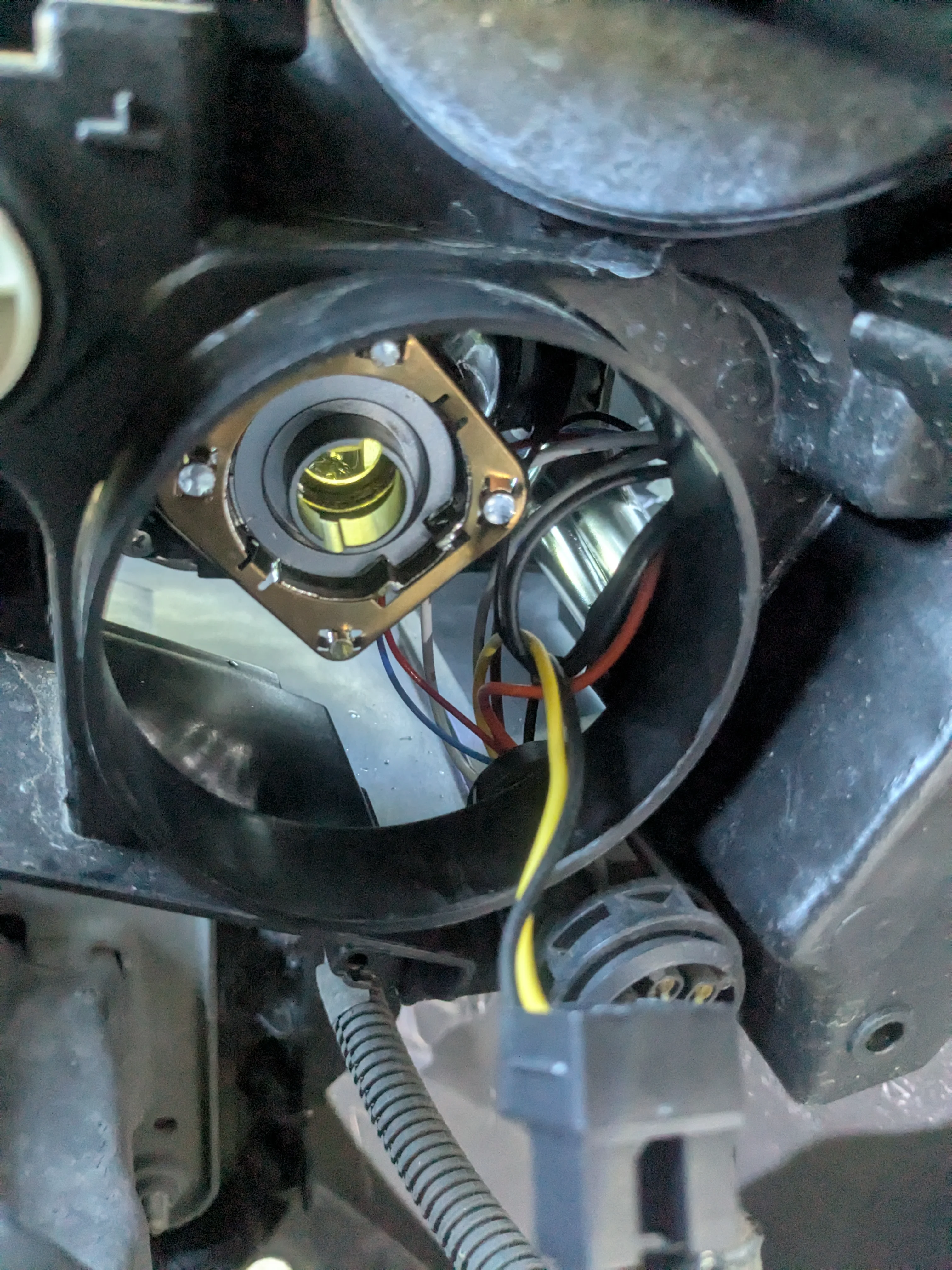

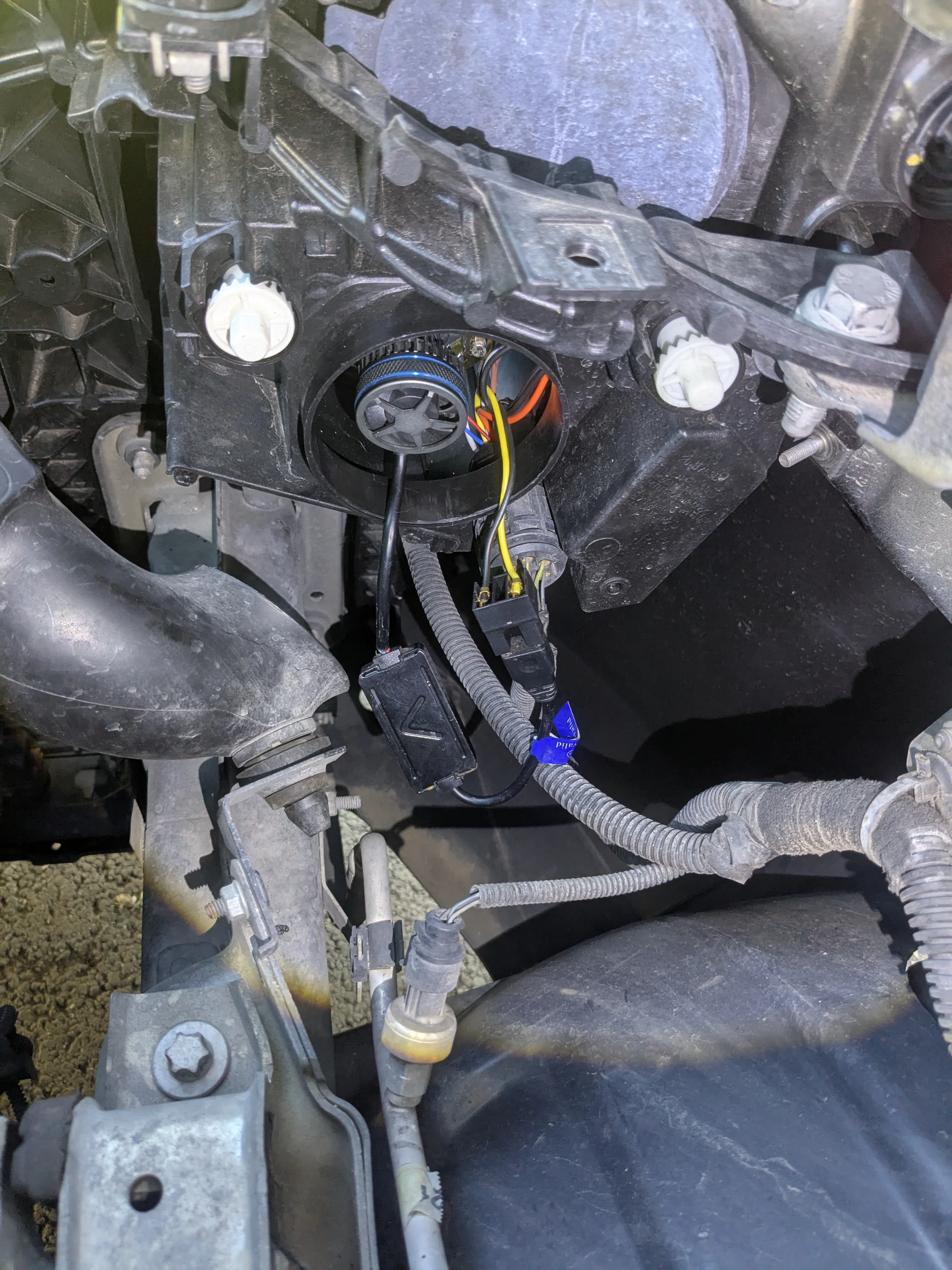

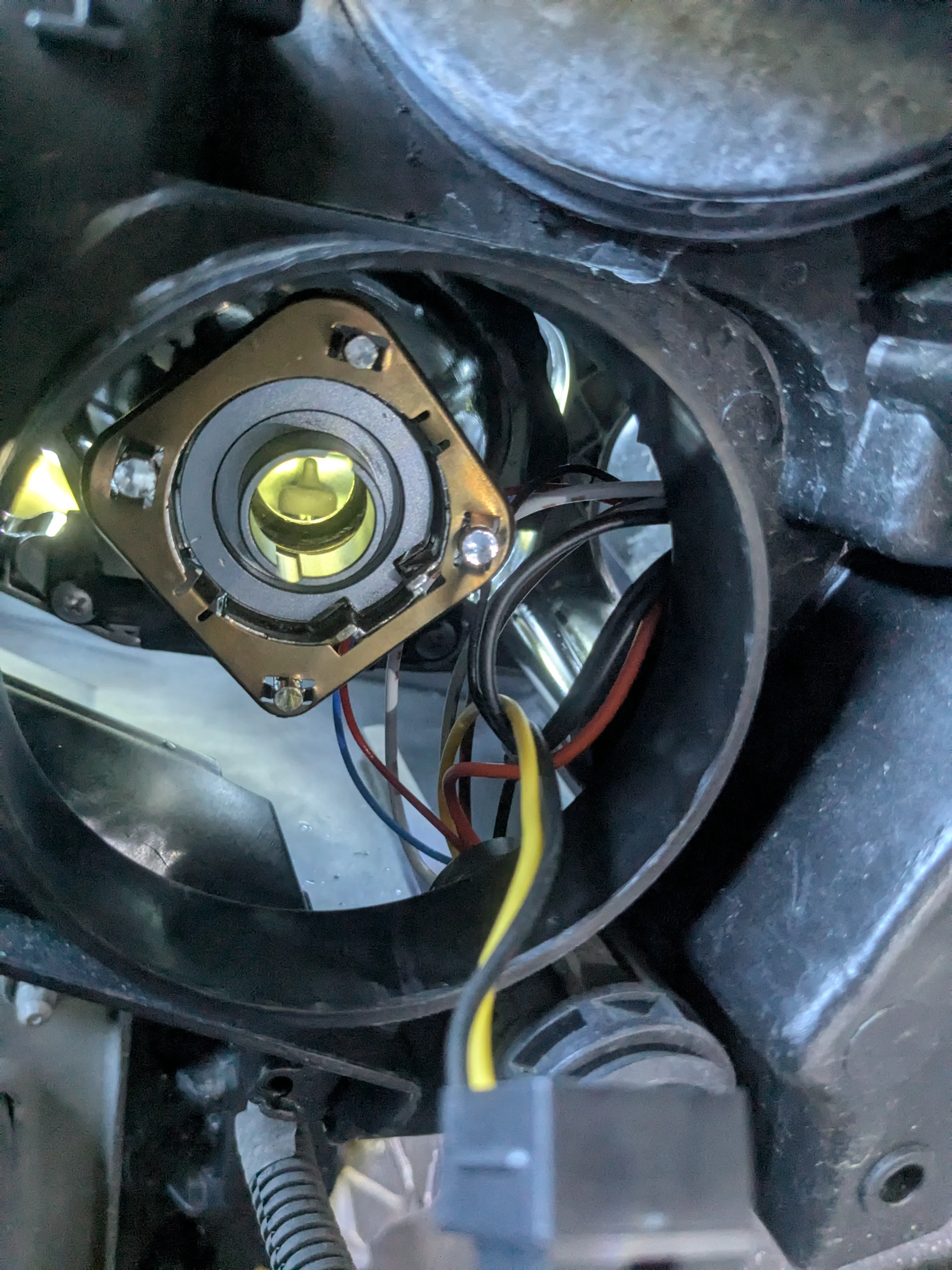

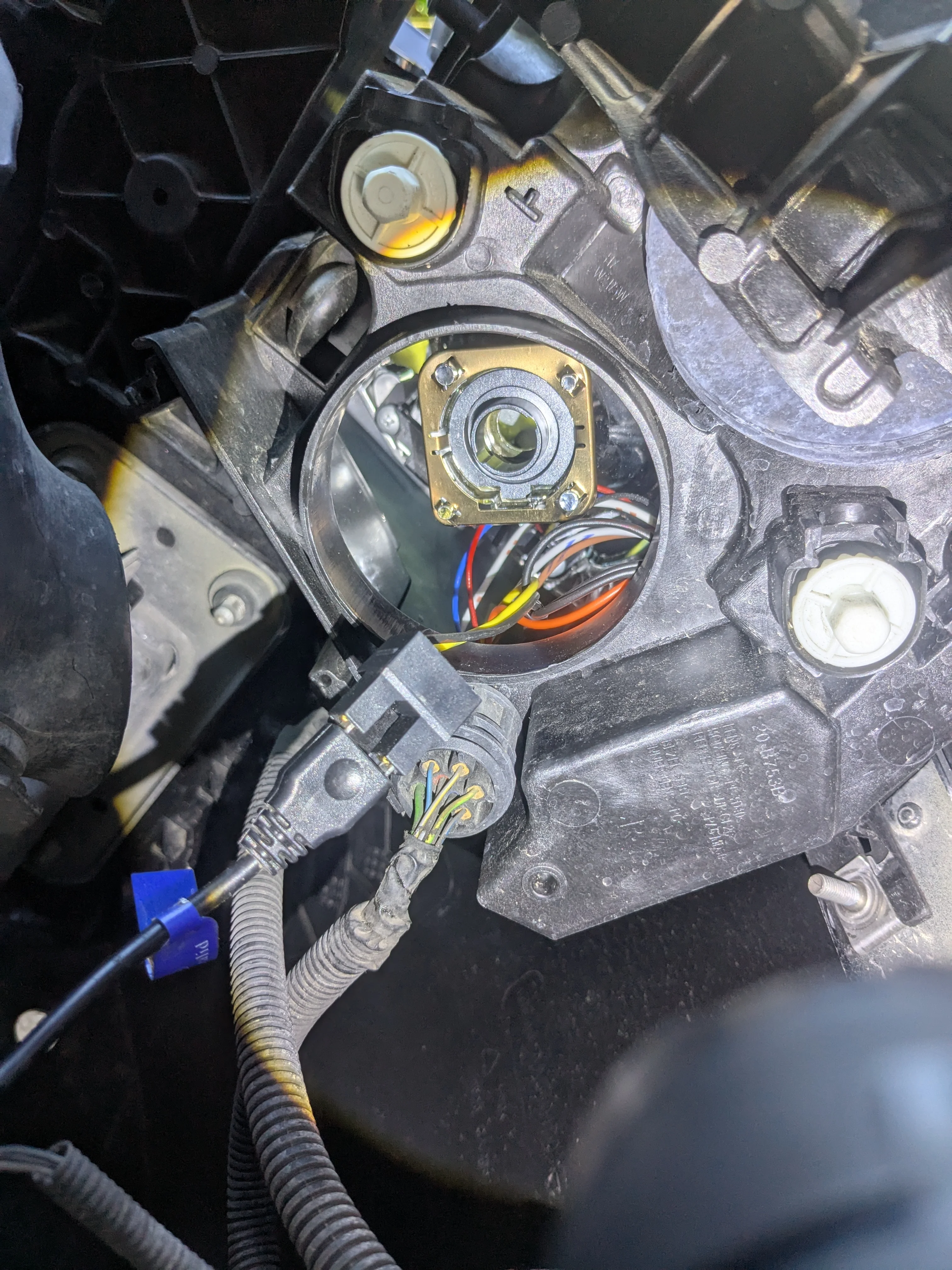

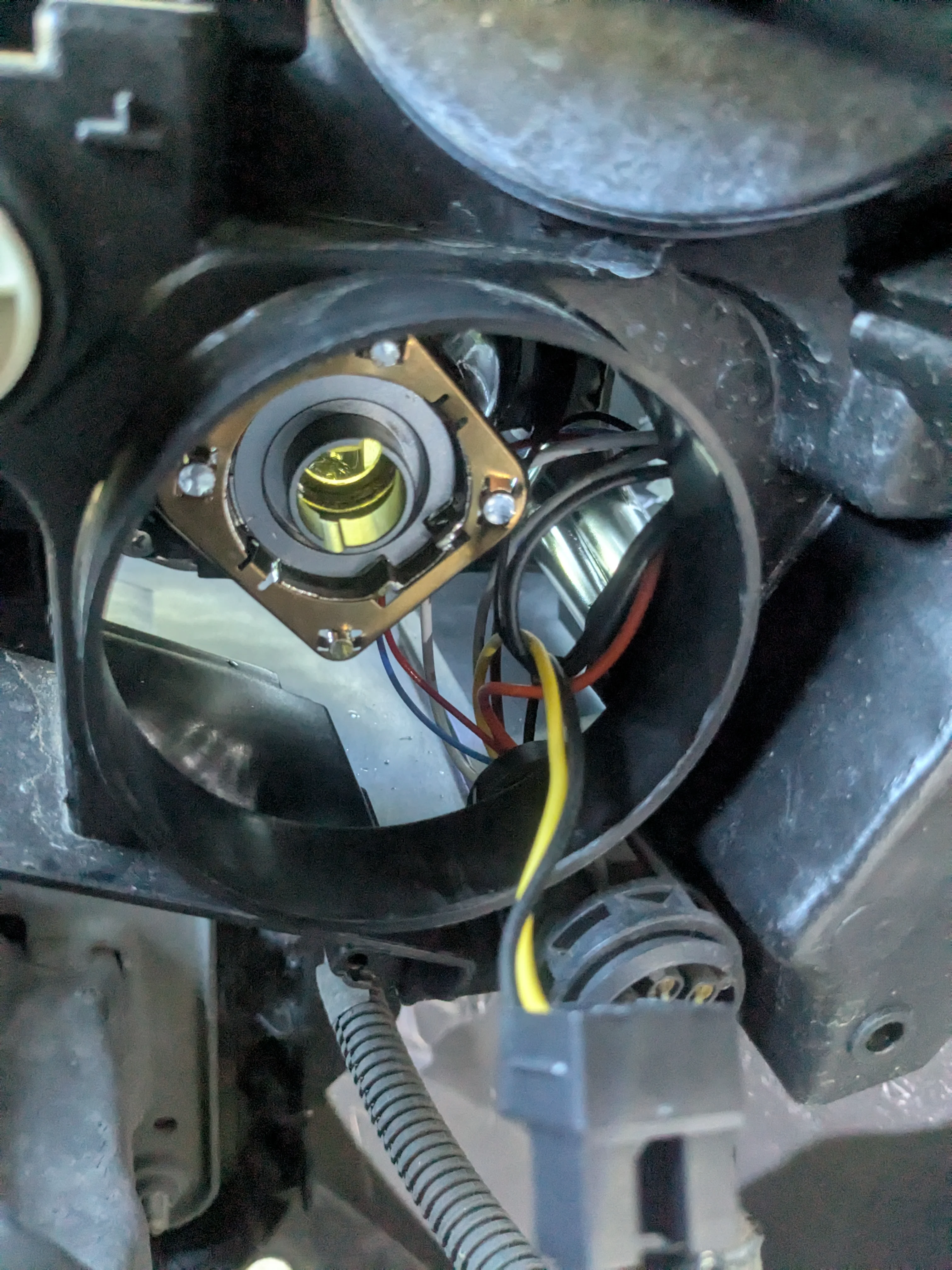

Ciao a tutti,
da poco ho sfortunatamente tamponato un'auto e, il carrozziere, mi ha cambiato anche i fari anteriori (non sono più originali). Ora sto avendo un problema a capire come fare a rimettere le lampadine a led (secondo lui fulminate ma probabilmente le aveva solo collegata con la polarità invertita visto che funzionano) poiché le lampadine che ha inserito non passano dal foro per la lampadina
Provando a sfilare quella di destra (la più facile avendo spazio) si è spezzata ed ho notato che il vetro della lampadina non è dritto ma poi risulta rigonfio, cosa strana per una lampadina anabbagliante a quanto so, le ho sempre viste dritte
Avete consigli su come recuperare l'altra metà? E come avrei dovuto agire per l'estrazione? Tirando non ci passava proprio, anche recuperando con delle pinzette l'altra metà (mettendo le punte all'interno del vetro) sembra che il bulbo sia di diametro maggiore :/
Allego foto, come si può notare l'adattatore della lampadina a led entra correttamente in sede e ci sono delle linguette di metallo a tenerlo in posizione, quindi dubito che quel pezzo sia normalmente da smontare, non capisco come abbia fatto a farcele entrare (ed anche come non mi abbia manco regolato minimamente i fari, non vedevo a 2m di distanza prima)
Inoltre, per il cablaggio della lampadina a led, consigliate di lasciarlo esterno (magari facendo un microfono nel tappo per fare passare i cavi) o spingerlo dentro il faro? Provando c'è lo spazio per inserirlo, non so se poi scalda troppo però
Grazie mille in anticipo a tutti i consigli per i due dilemmi

Io non ho capito bene il tuo problema. Dalle foto non vedo la molla per fissare la lampada.
Per recuperare il pezzo nel faro, procurati una sorta di filo metallico spesso così gli puoi dare la giusta curvatura. All’estremità ci fissi un pezzo di biadesivo. Lo inserisci nel faro e cerchi di far attaccare al biadesivo il pezzo da recuperare.
Per le lampade, ti consiglio di comprare le Osram. Sicuramente non ti daranno problemi nel montaggio oltre ad essere di qualità
I fari non sono originali, hanno solo due linguette di metallo che tengono fissa la lampadina
Il problema è che, la lampadina che ho estratto almeno, non ha il vetro dritto (come normalmente dovrebbe essere) ma aumenta di diametro; aumenta talmente tanto che non passa più dal foro dove inserire la lampadina
Infatti, quando la stavo estraendo, sentivo proprio resistenza dopo circa 1-1.5cm. Nel momento che non l'ho più sentita, si era spezzata e la parte più "grossa" è rimasta dentro
Togli il pezzo rimasto nel faro come ti ho indicato. Visto che ora devi comprare delle nuove lampade, non prendere cinesate, ma prendi le Osram e sicuramente non avrai problemi
