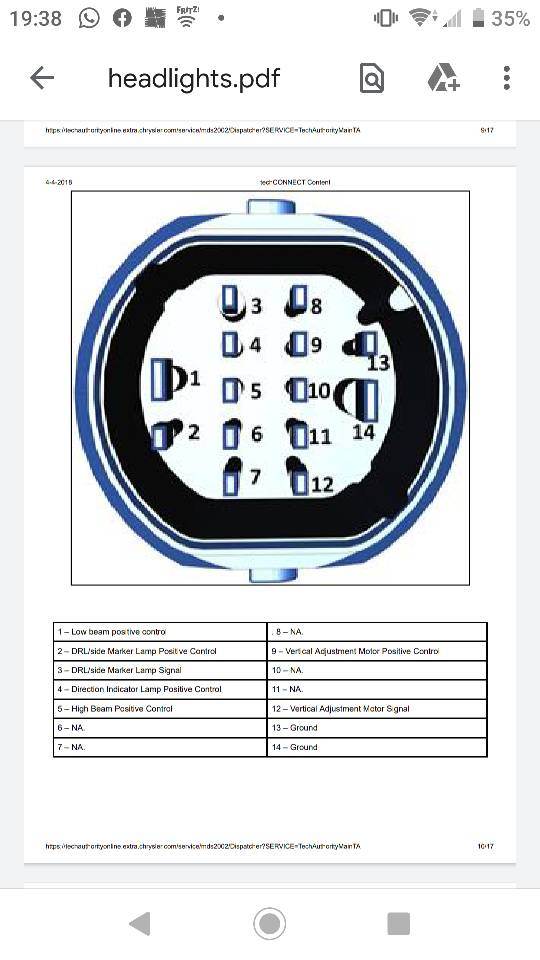

Vorrei aggiungere una segnalazione per gli amanti delle sostituzioni artigianali ( e non consentite dal codice) con lampade led nei proiettori xenon.
Collegare le lampade led d3s alla centralina xenon potrebbe essere anche molto pericoloso perchè la centralina non capisce la sostituzione e continuerà a scagliare la prima scarica ad altissima tensione per ionizzare il gas, le lampade a led contengono una resistenza che dovrebbe evitare che questo fulmine sia distruttivo per tuttta l'elettronica, ma conoscendo la componentistica cinese....... dotatevi anche di un estintore.
Molto meglio montare delle lampade d3s led alimentate direttamente a 12v e collegarle ai contatti 1 e 14 del connettore verde del faro e disalimentare le centraline xenon originali staccando il connettore di alimentazione od interompendo il filo del positivo a 12v che le alimenta.
Se non siete in grado rivolgetevi ad un meccatronico, avrete bisogno di smontare il faro dalla vettura, ma il risultato sarà molto più affidabile

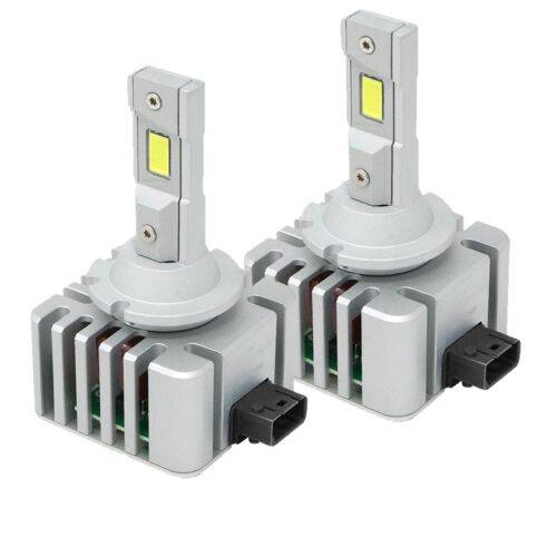

Purtroppo sono la sostituzione più comune per le d3s eseguita da artigiani e faciloni vari, perchè si tratta di un plug and play con il tubo a scarica d3s originale. Si collega lo spinotto dalla centralina xenon e via.
In realtà i led ricevono l'alimentazione a 40v, solo che in fase di innesco non c'è nessuna limitazione in corrente (lo starter nella d3s originale è nella base della lampada) ed in quel momento tutto dipende dall'elettronica montata nella lampada led che deve simulare prima il picco di tensione dello starter ad 80kv e poi la ionizzazione del gas (con relativo crollo di impedenza) per "tacitare" la centralina xenon originale e farla passare alla fase di alimentazione controllata in corrente.
Ci sarebbe un piccolo vantaggio: che il disturbo prodotto dal controllo in corrente switching dei led è "filtrato" dalla centralina originale xenon che svolgerebbe funzione di semplice elevatore di tensione a 40v limitando la potenza assorbita dai led ai canonici 35w... un bel casi.. elettronico.
Riguardo i led in generale concordo che la qualità finale della sostituzione non è equivalente a quella di un tubo a scarica xenon, ma la presenza di un proiettore taglia buona parte della dispersione luminosa ed il resto lo fà la potenza dei led installati.
Inoltre un tubo a scarica xenon d3s normale emette luce a 4300k e l'unica sostituzione artigianale per cui a mio parere varrebbe la pena impegnarsi sarebbe quella con un tubo a scarica xenon philips dl50 che emette luce a 4000k, con un enorme vantaggio in termini di confort visivo, anche sottoalimentandolo ai rigorosi 35w previsti dal codice. Secondo me l'accoppiata philips dl50 e ballast originale koito denso resta imbattibile, in immediato subordine si lascia tutto originale.
Poi se uno vuole la luce bianco ghiaccio può giocare con i led.
Certo con le lampade xenon il lampeggio diurno può risultare poco salutare per la centralina.
