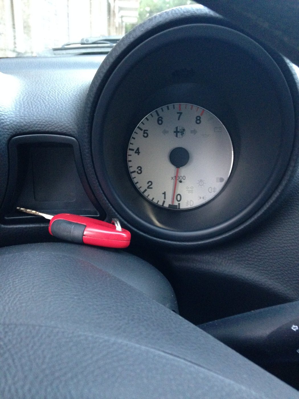

salve ragazzi,
Ieri estraendo la chiave la lancetta contagiri non si è posizionata sullo zero.
Secondo voi è normale?
Grazie e buona domenica
    212.8 KB · Visualizzazioni: 395
Non è normale; si nota benissimo che il punto fermo di battuta è sullo zero.
Se i giri motore li segna in modo stabile e senza sbalzi non credo ci sia da preoccuparsi,
L'inconveniente può succedere a volte e dipende dal pulviscolo che a volte va ad interferire tra rotore e campo magnetico del meccanismo.
Prova a battere leggermente suo cruscotto con la mano e vedrai che scende a zero.
