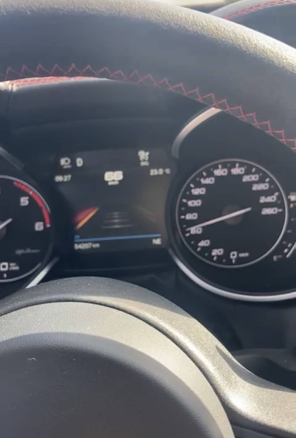

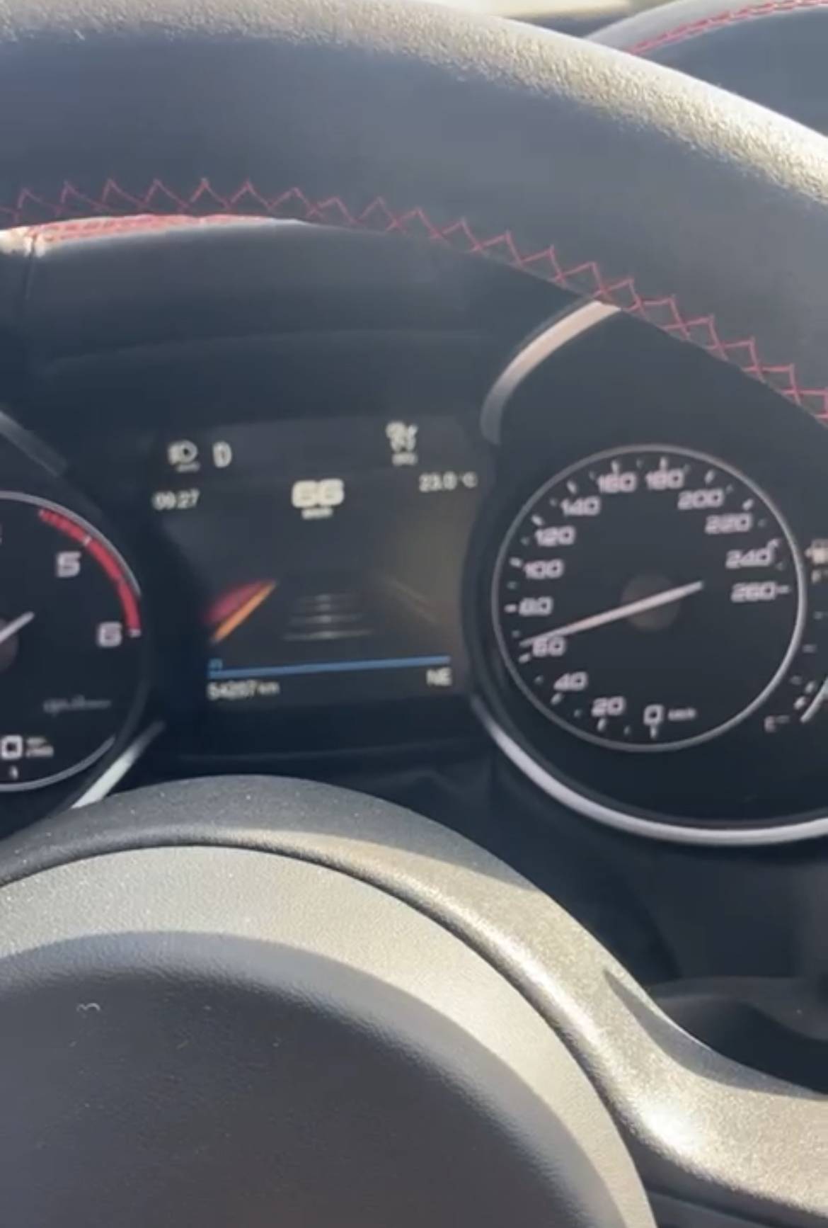

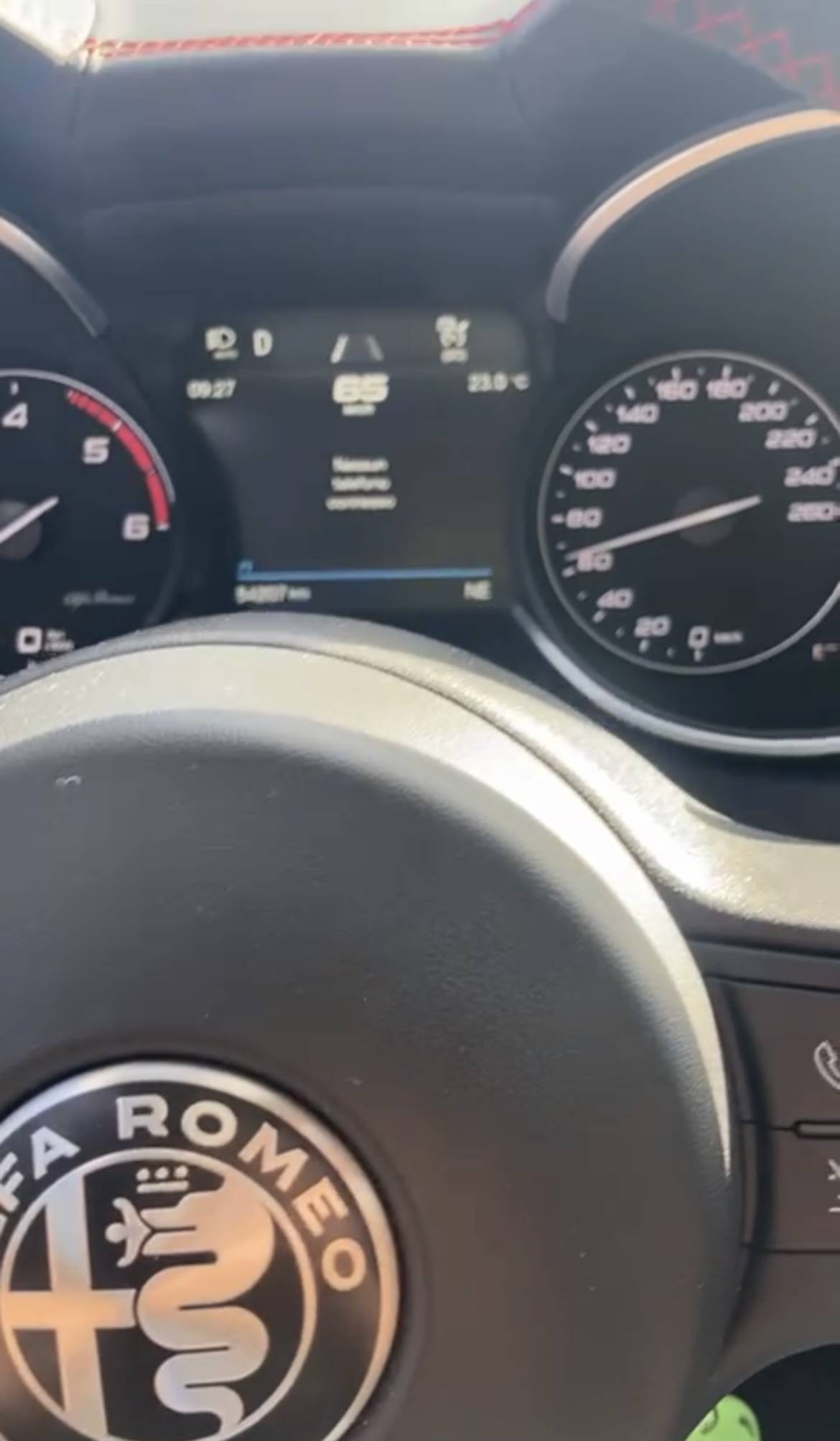

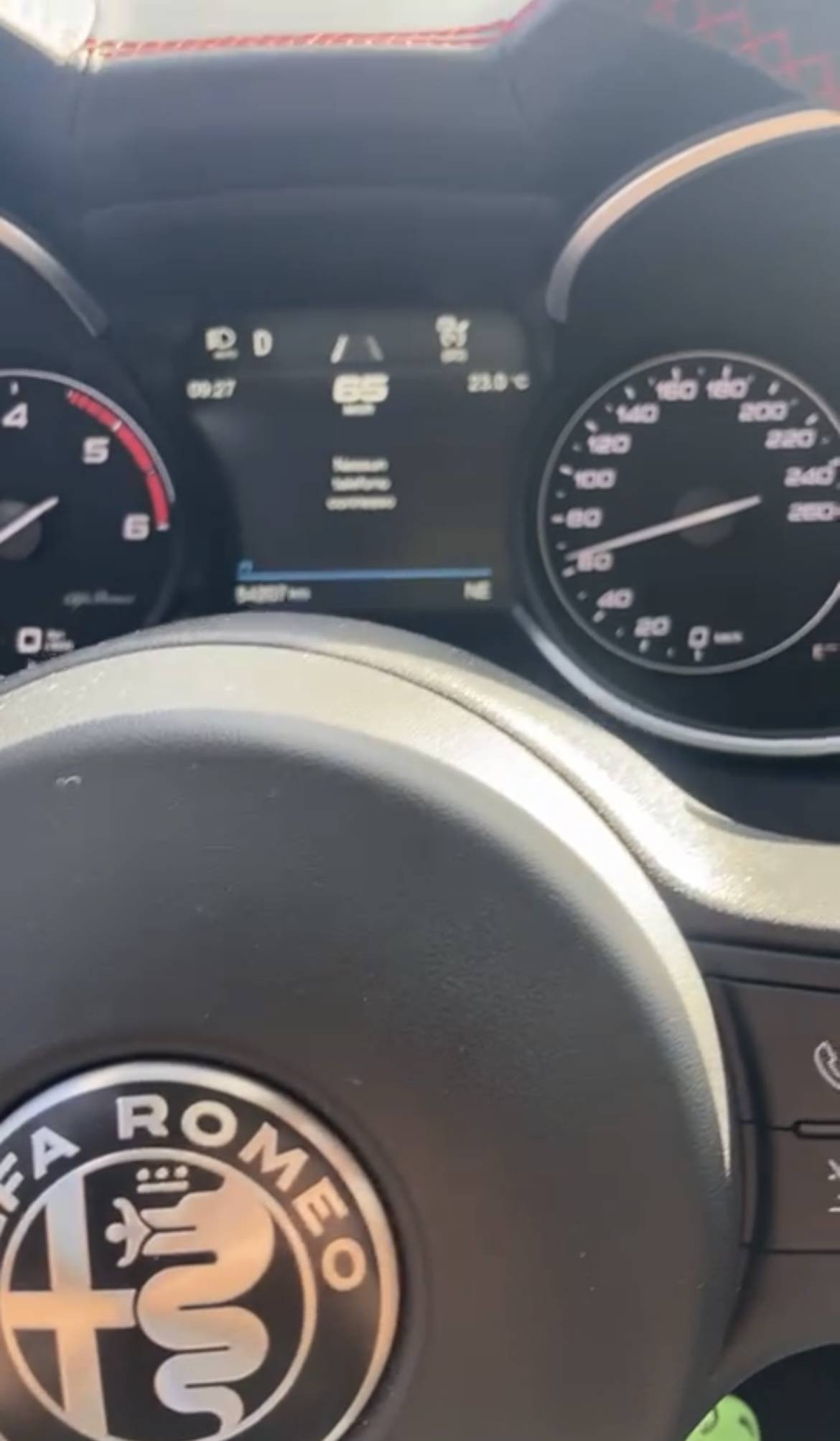

Dopo aver montato quadro strumenti tft da 7” 2021 , abbiamo ripristinato il line assist a display che era scomparso.

Dopo aver montato quadro strumenti tft da 7” 2021 , abbiamo ripristinato il line assist a display che era scomparso. Visualizza allegato 240805Visualizza allegato 240806

Ragazzi mi dispiace ma non riesco a essere più specifico, poichè la maggior parte del lavoro è stato effettuato da un officina specializzata in retrofit in provincia di Lecce. Ma posso dirvi che vi è una procedura di aggiornamento da eseguire cambiando il Body della vettura e montando momentaneamente fino alla fine della procedura uno di annata uguale a quella del tft. Ma comunque è una cosa fattibile!!
