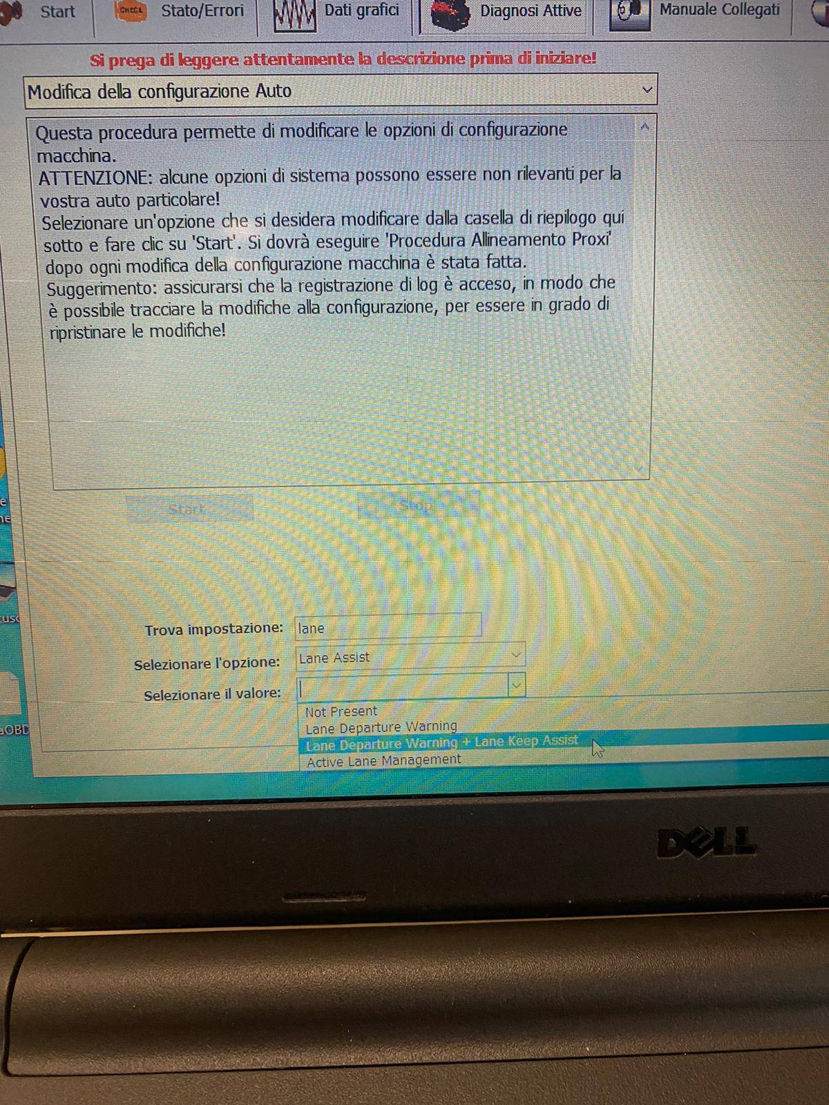

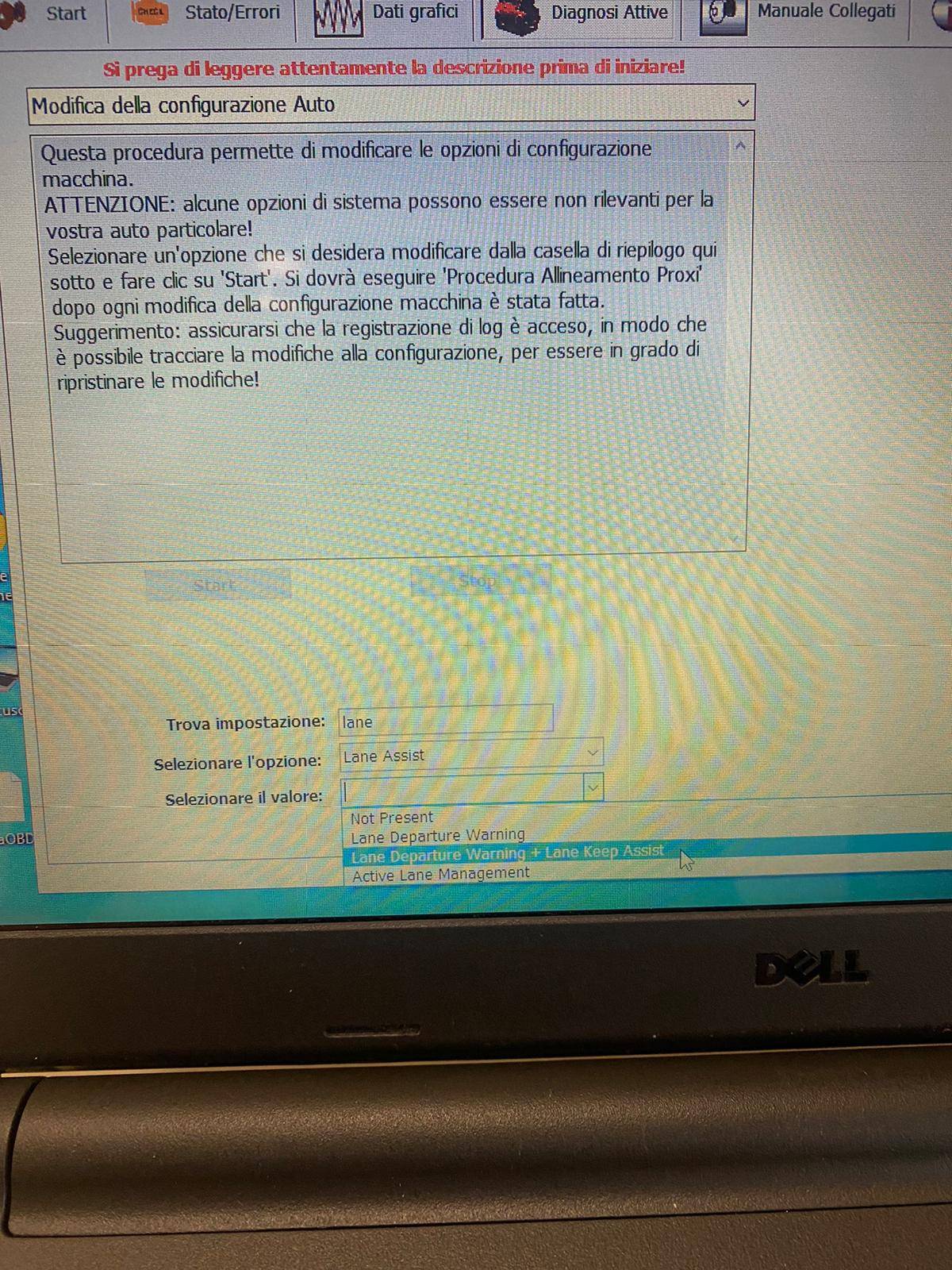

Lane Departure non indicato dopo sostituzione TFT "3,5 con TFT "7
Ragazzi la procedura è molto semplice. Basta utilizzare AlfaOBD, con il MES non vi so dire quale sia il proxy da abilitare.
Se è una questione di proxy, non basta ri spalmare il proxy del body su tutti gli altri moduli (e quindi compreso quello dell'instrumentation cluster)? O per questi serve un ulteriore byte specifico da modificare rispetto agli instrumentation cluster vecchi?
Ciao,
Non ti so rispondere. Con AlfaOBD bisogna fare così
