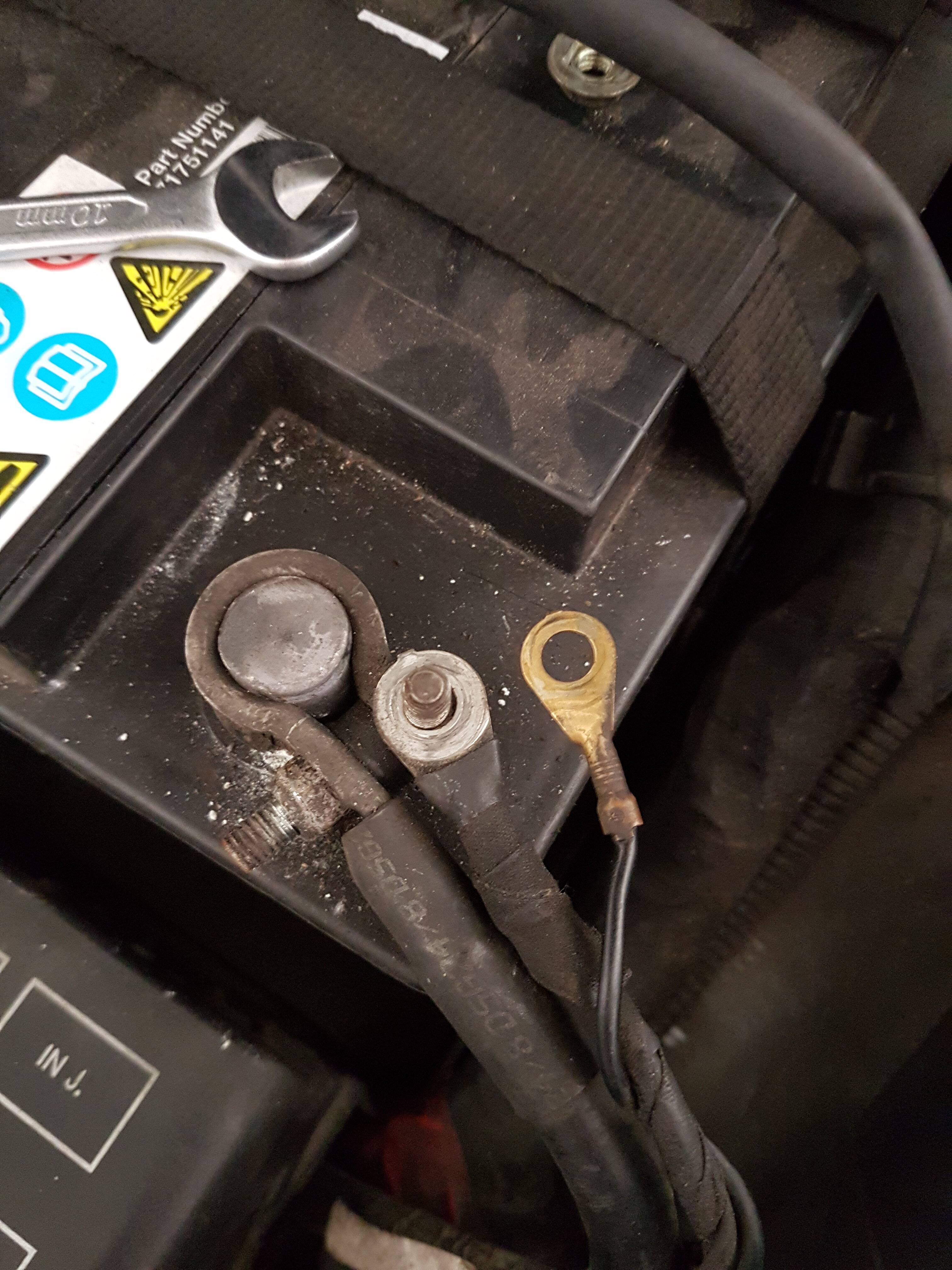

Oggi sono tornato dal meccanico. Ha controllato tutti i cavi che sono a posto. Poi ha collegato il computer alla presa OBD all'interno dell'abitacolo ma non è risultato nessun errore.
Da notare che quando ha staccato la batteria principale l'antifurto ha fatto un paio di bip mostrando di essere ancora vivo però la sirena non è partita come dovrebbe.
Il meccanico non avendo altre idee mi ha detto di provare a staccare la batteria principale per una notte ed è quello che farò, anzi l'ho già staccata un po' di minuti fa. Il fatto curioso è che ho notato che staccando solo uno dei 3 fili del polo negativo il led dell'antifurto sulla plancia ha ripreso vita! 🤔 Per essere precisi il led si è riacceso ma con luce sempre fissa. Ho provato ad attivare l'antifurto con il telecomando ma niente. Con la chiavetta di emergenza il led ha fatto un paio di bip ma rimane sempre a luce fissa e l'antifurto non funziona. Però almeno adesso so che la centralina non è bruciata e che non è un problema di fusibili.
Il filo in questione è questo con il contatto dorato:
Invece staccando 2 o tutti e 3 i fili il led rimane sempre spento. Che filo è? Ho notato che girando la chiave in posizione MAR il computer di bordo mi dà errore di "avaria ABS" e "avaria VDC" quindi è un filo che alimenta anche quei sistemi.
Qualcuno ha qualche idea del problema? La chiusura centralizzata con lampeggio frecce funziona normalmente con il telecomando. E' solo l'antifurto che non si attiva.

Innanzitutto dal comportamento della sirena si evincono due cose, la prima che l'antifurto è autoalimentato e che la batteria interna ha tirato le cuoia.
La seconda che l'antifurto non è ancora passato a miglior vita in quanto qualche segno di vitalità lo dà ancora.
A questo punto non ti resta che l'elettrauto, speriamo capace.
Il fatto che i sistemi di sicurezza ti diano errore probabilmente deriva dal fatto che staccando il bianconero, non fà bene contatto anche il cavo più grosso.

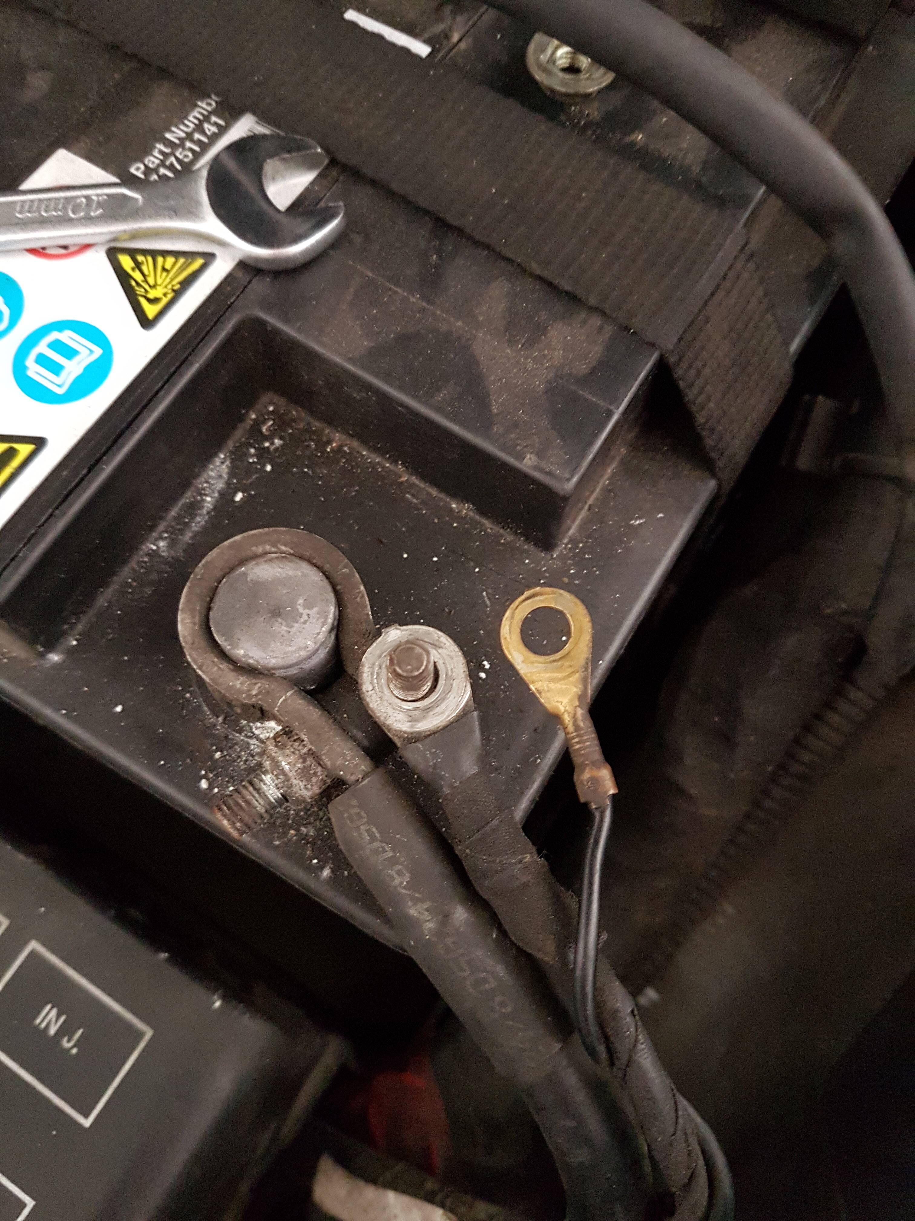

Visualizza allegato 218917
Intendevo dire che staccando solo quello dorato e lasciando collegati gli altri due, il led dell'antifurto si accende fisso e il computer di bordo mi dà errore di avaria per ABS e VDC.
Che il led dell'antifurto si accenda non mi meraviglia in quanto probabilmente scollegandolo c'è un ritorno di tensione da qualche parte.
Che si presenti l'avaria ABS e VDC un pò di più in quanto il capocorda dorato, dalle fattezze, non mi pare faccia parte dell'impianto originale.
