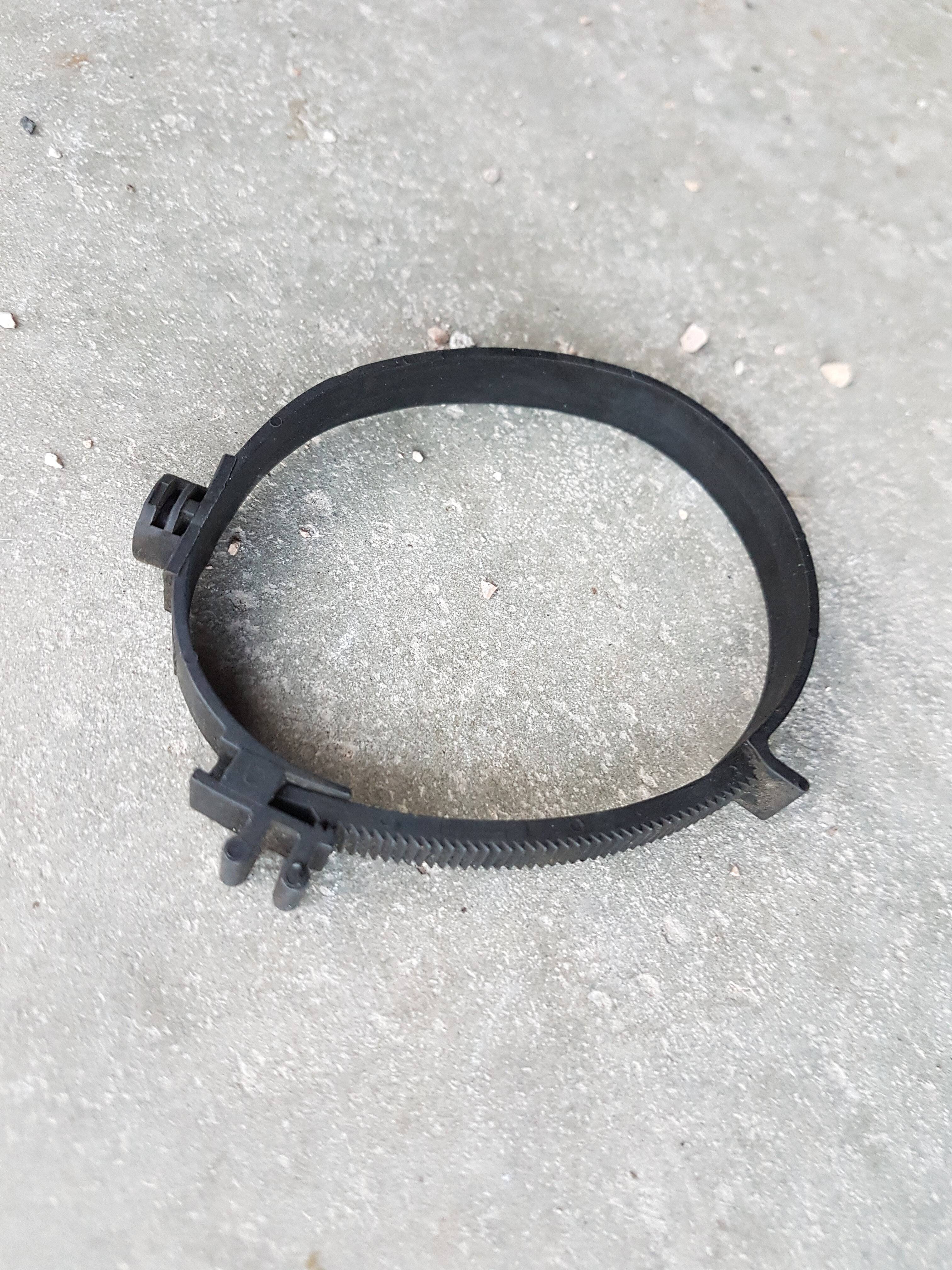

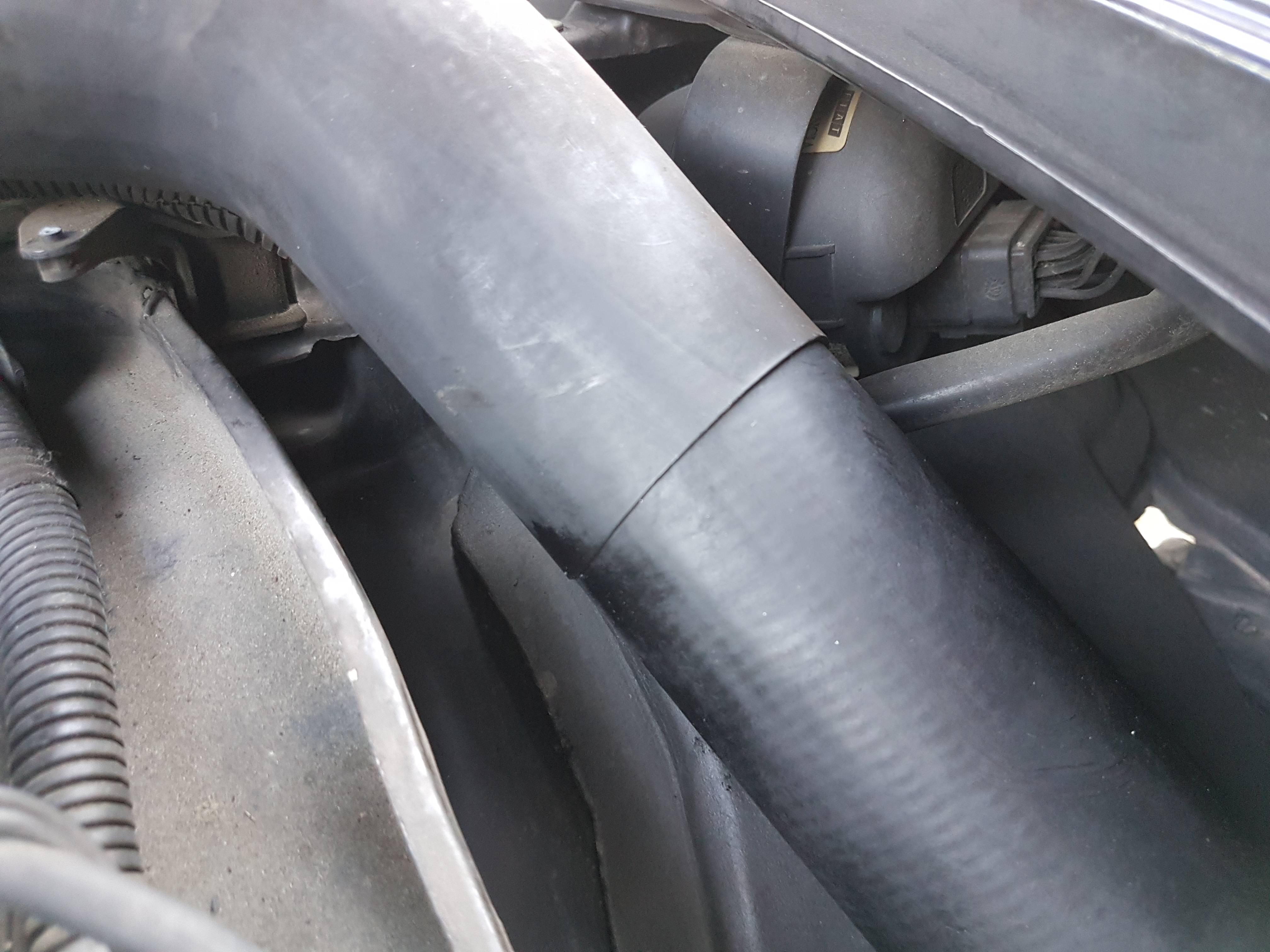

Inoltre aprendo il cofano ho trovato questa fascetta abbandonata tra la batteria e il manicotto della foto che evidentemente il meccanico ha dimenticato di rimettere a posto. Per fortuna non si è persa per strada!
Qualcuno sa da dove proviene??? A questo punto non è che il meccanico si è dimenticato pure di ricollegare qualche filo dell'antifurto? 😕

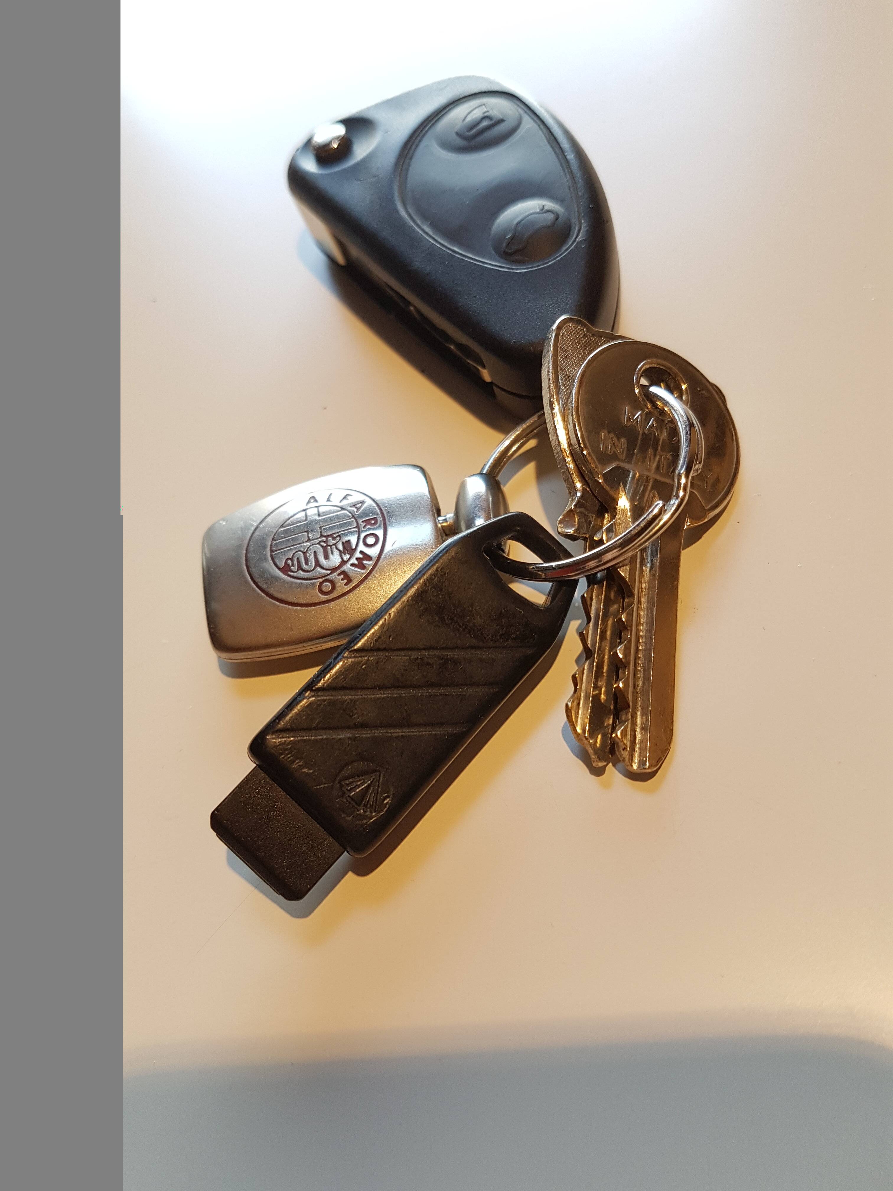

Sono tornato dal meccanico che però non aveva tempo e mi ha detto di tornare domani. Guardando il telecomando e la chiave di reset mi ha detto che secondo lui l'antifurto non è originale. :confused: Eppure l'antifurto è stato ordinato insieme all'auto nuova di zecca anni fa. Lui dice che è stato installato un non originale aftermarket dal concessionario???
Questa è il telecomando con la chiave di reset:
Inoltre nella prima foto che ho postato l'altro giorno si vede la centralina con un adesivo con la scritta "Fiat Lancia".
Voi che dite? :confused:

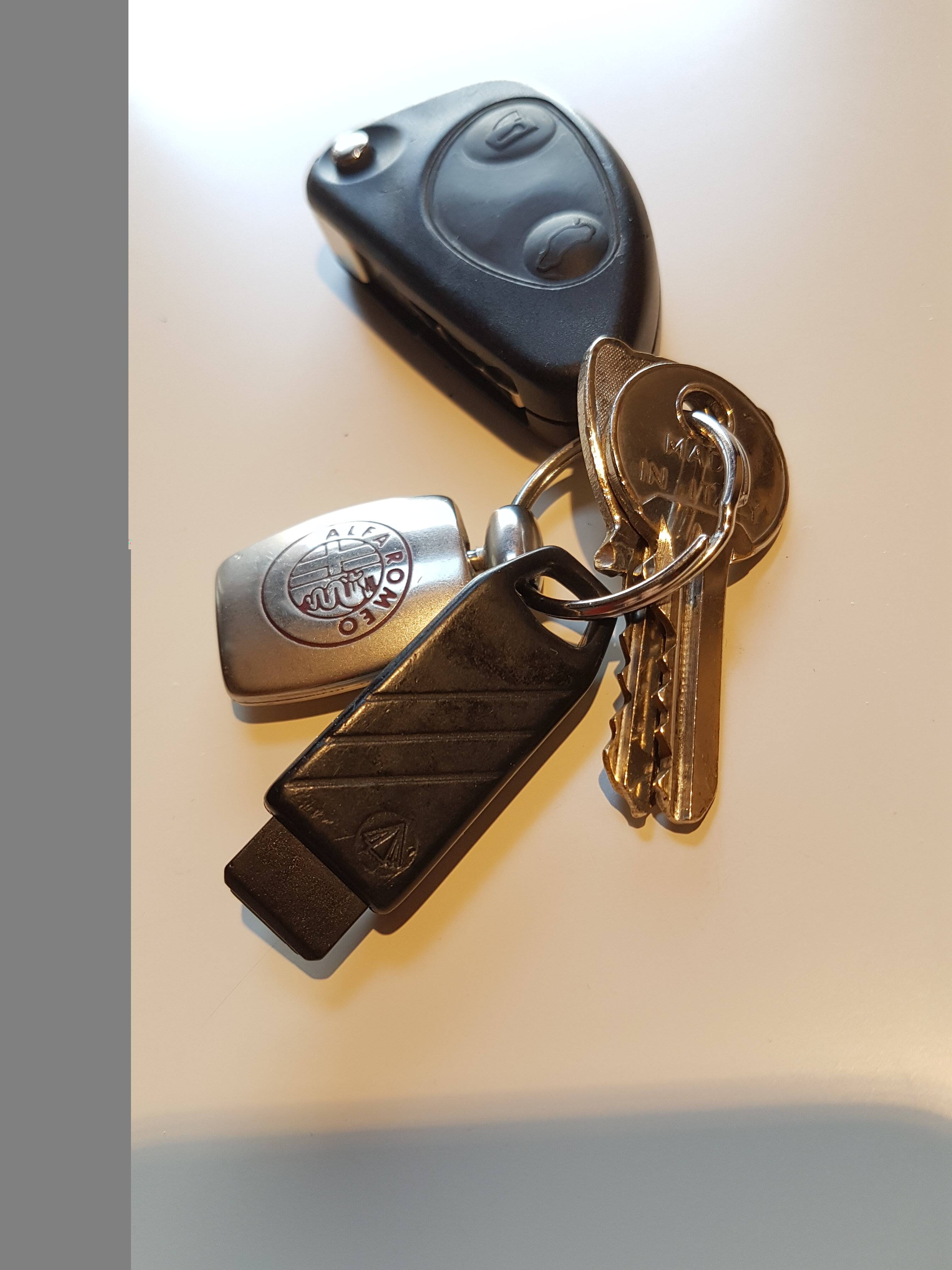

Visualizza allegato 218853
E' sicuramente un ricambio originale ma potrebbe esser stato montato successivamente, il meccanico che ha visto il cablaggio sicuramente ne sà di più, dalla chiave non credo sia possibile stabilire con certezza la situazione.

Sulla chiavetta di reset c'è un logo che sembra quello della MetaSystem o sbaglio?
