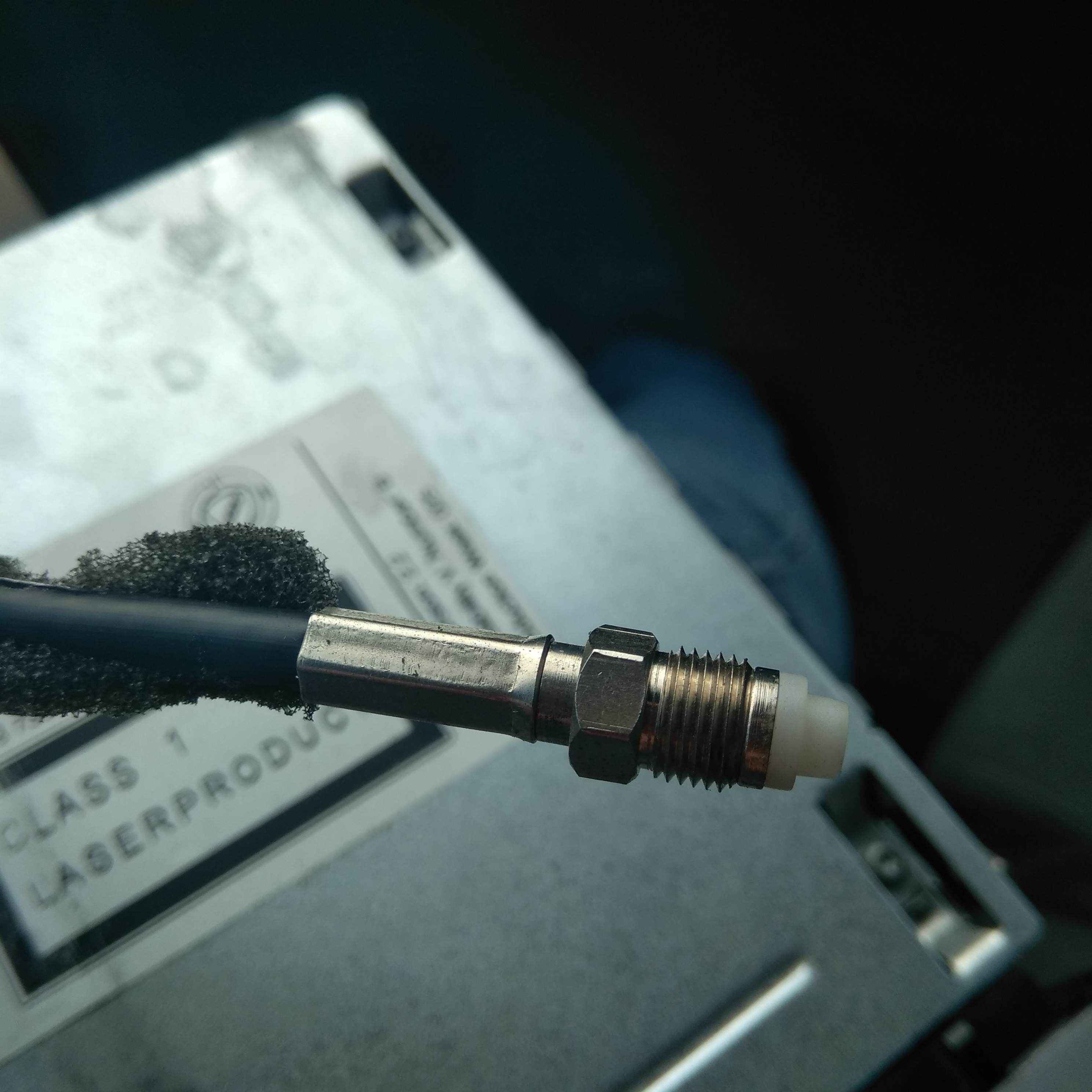

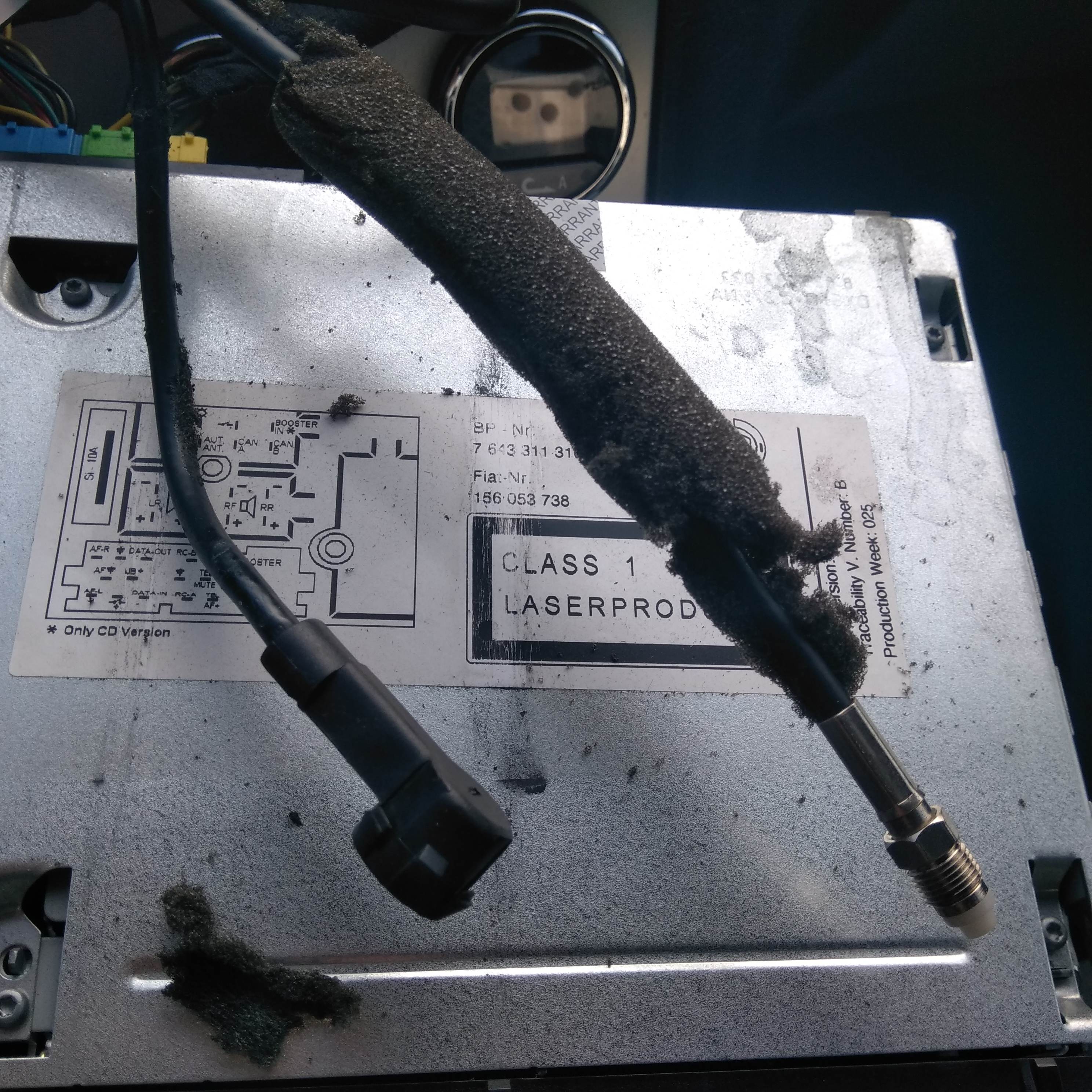

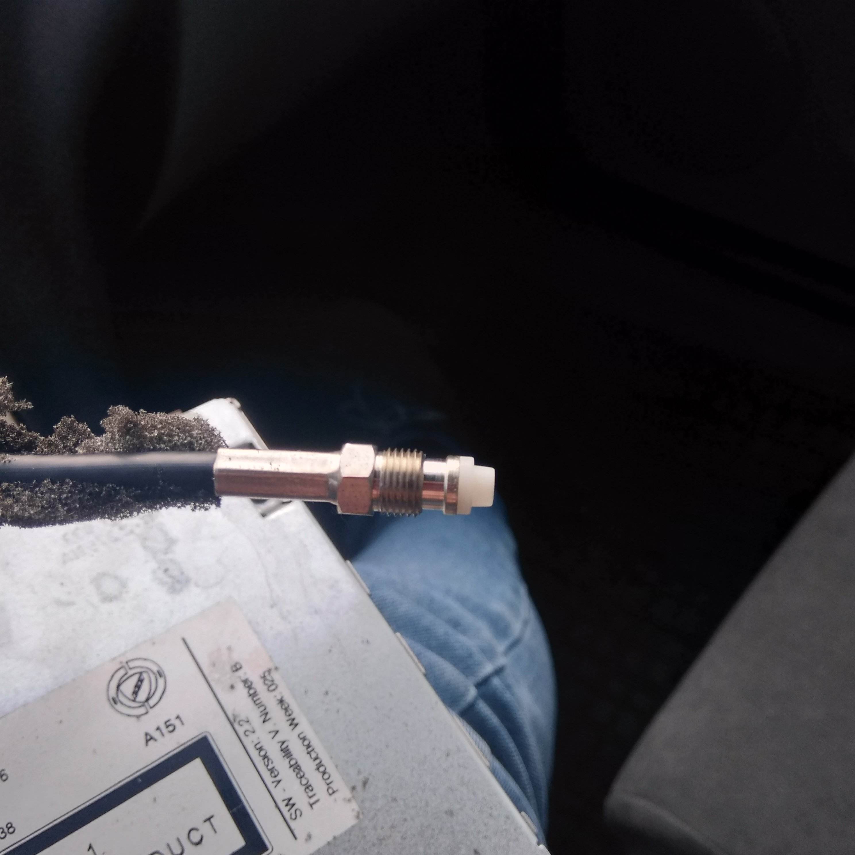

Ho trovato affianco al filo dell'antenna un'altro filo scollegato simile al filo della parabola della tv
qualcuno sa dirmi a che serve

Grazie, sei molto gentile. per il momento ho eliminato il fusibile, perche mi scarica la batteria. Se trovi la guida per pulire sto sensore, te ne sarei grato. Ma quel cavetto che ho postato il foto, sai cos'è?. La mia 156 sw, e proprio l'ultima serie che hanno costruito dal 3/2005 al 5/2006. ed ha il CD con caricatore di serie nel posto nel cassetto del portabagagli, che per altro, NON ho mai usato, è tutto originale mai cambiato nulla.

Vorrei comunque sapere quel cavetto scollegato, in foto, a che serve Grazie

Quel cavo deve essere per l'antenna con GPS per il connect/nav.
