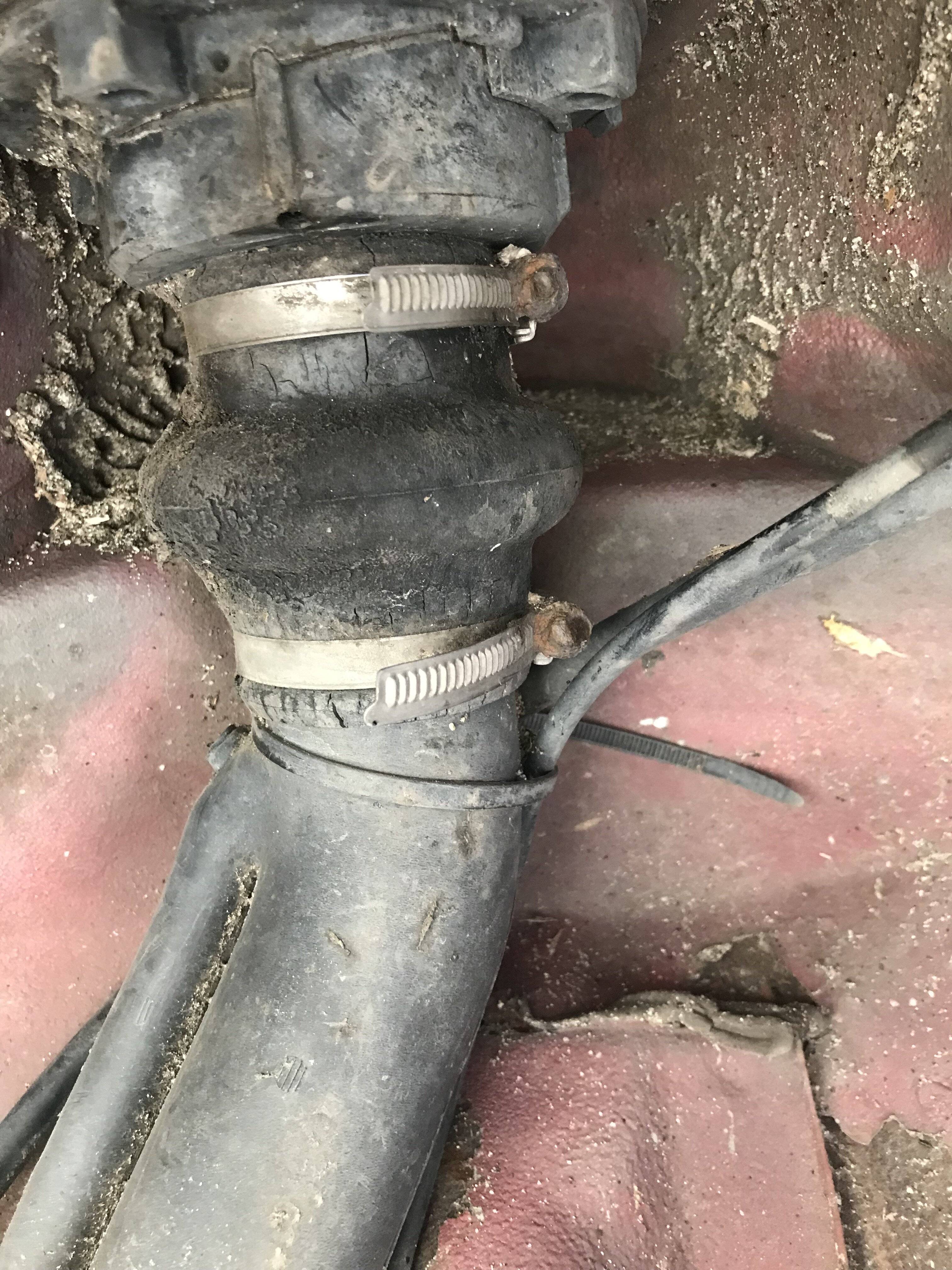

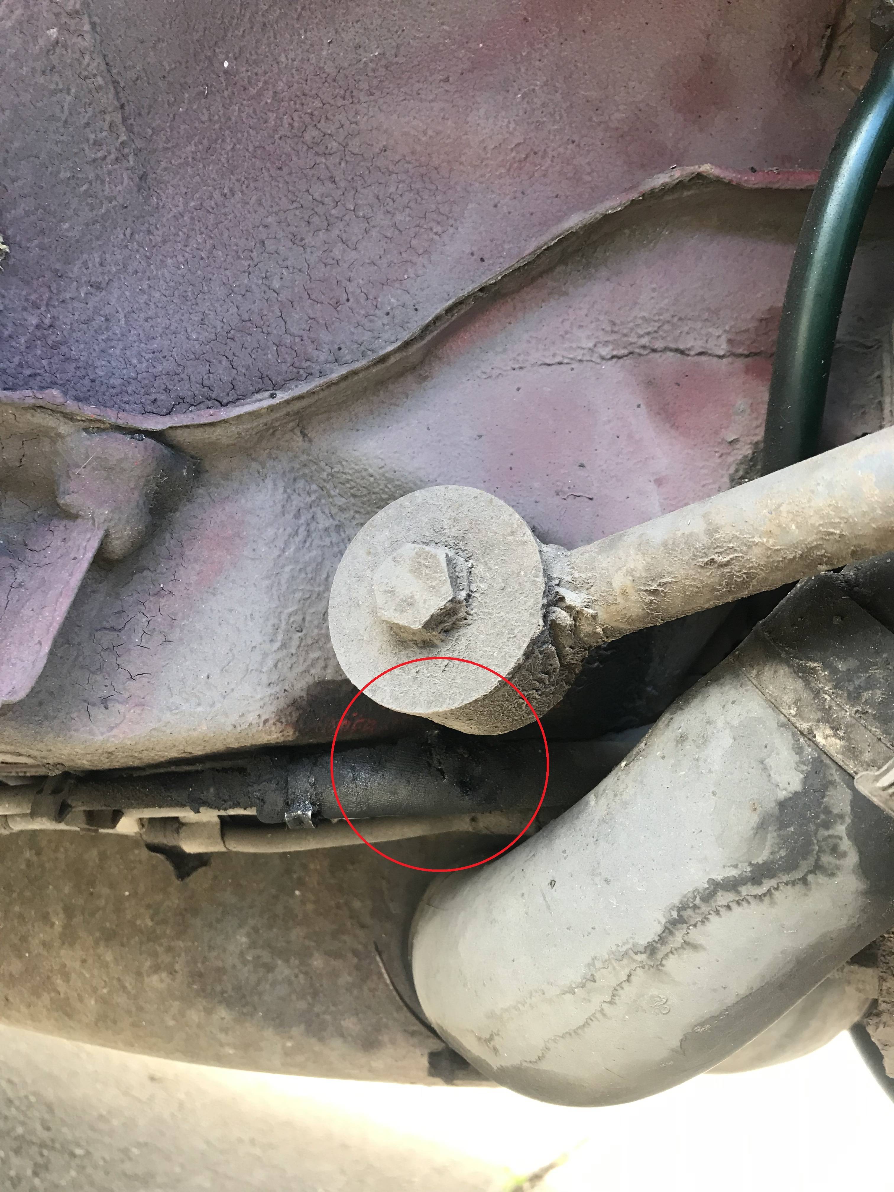

La decisione di tirare giù il serbatoio è venuta dal costante puzza di benzina che si avvertiva da qualche tempo in prossimità del bocchettone e da una perdita sempre di benzina che avevo ogni qualvolta facevo rifornimento, proveniente dal tubo in plastica rigida che collega il bocchettone al serbatoio. In realtà ne avevo anche
un' altra sul tubo di ritorno al serbatoio.

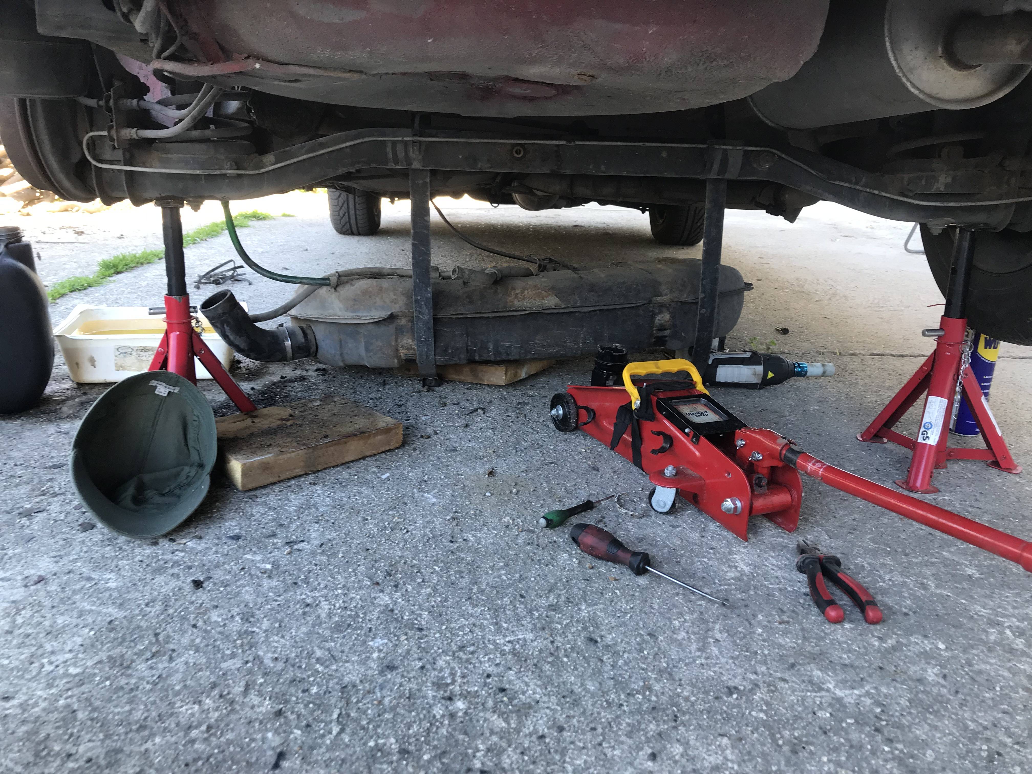

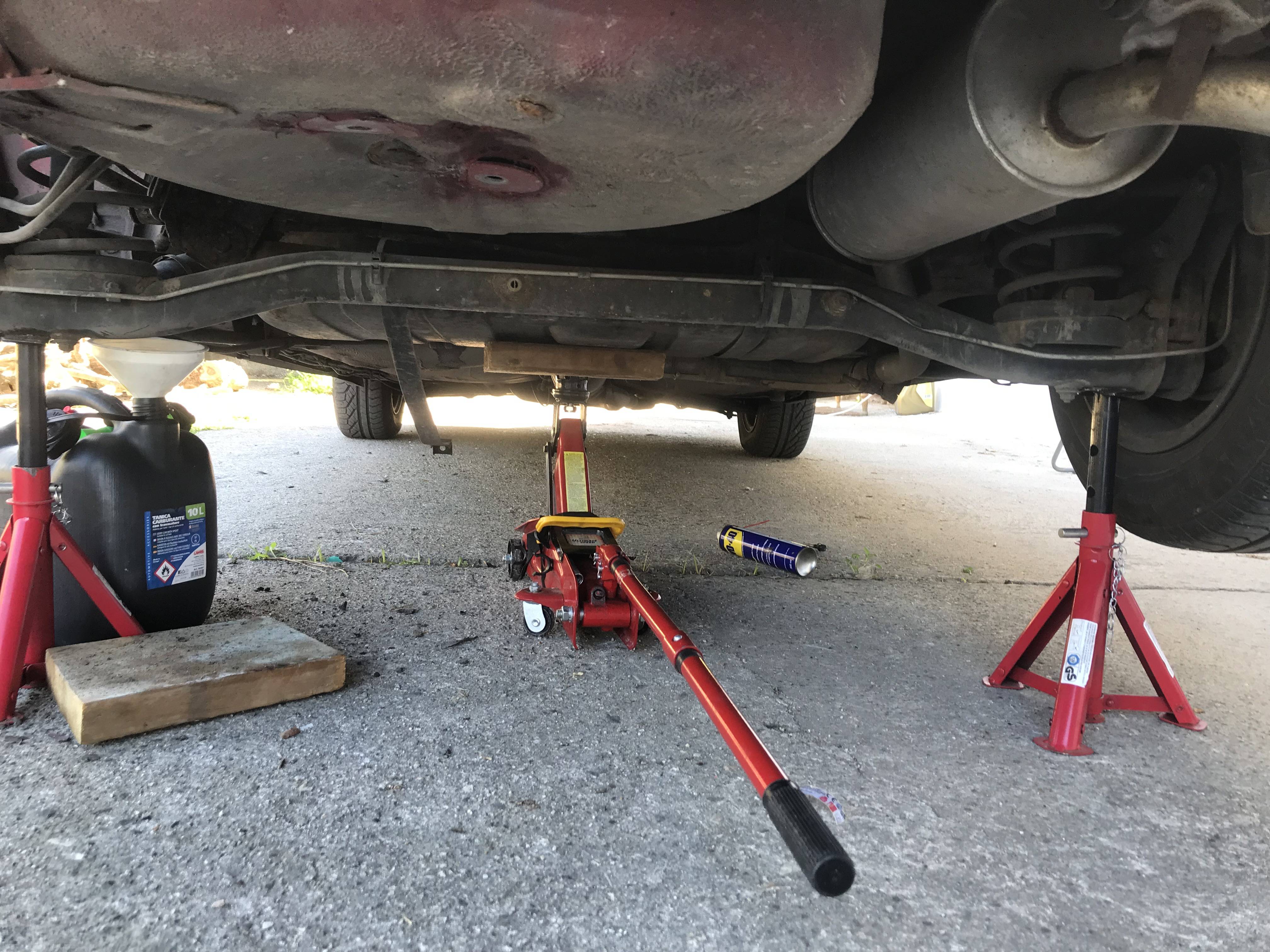

Lo smontaggio non è stato molto difficoltoso a parte il fatto che ho dovuto tagliare praticamente tutte le fascette romablock, che ,data la corrosione, erano diventate un unico corpo senza possibilità di svitarle.
Qualche foto:

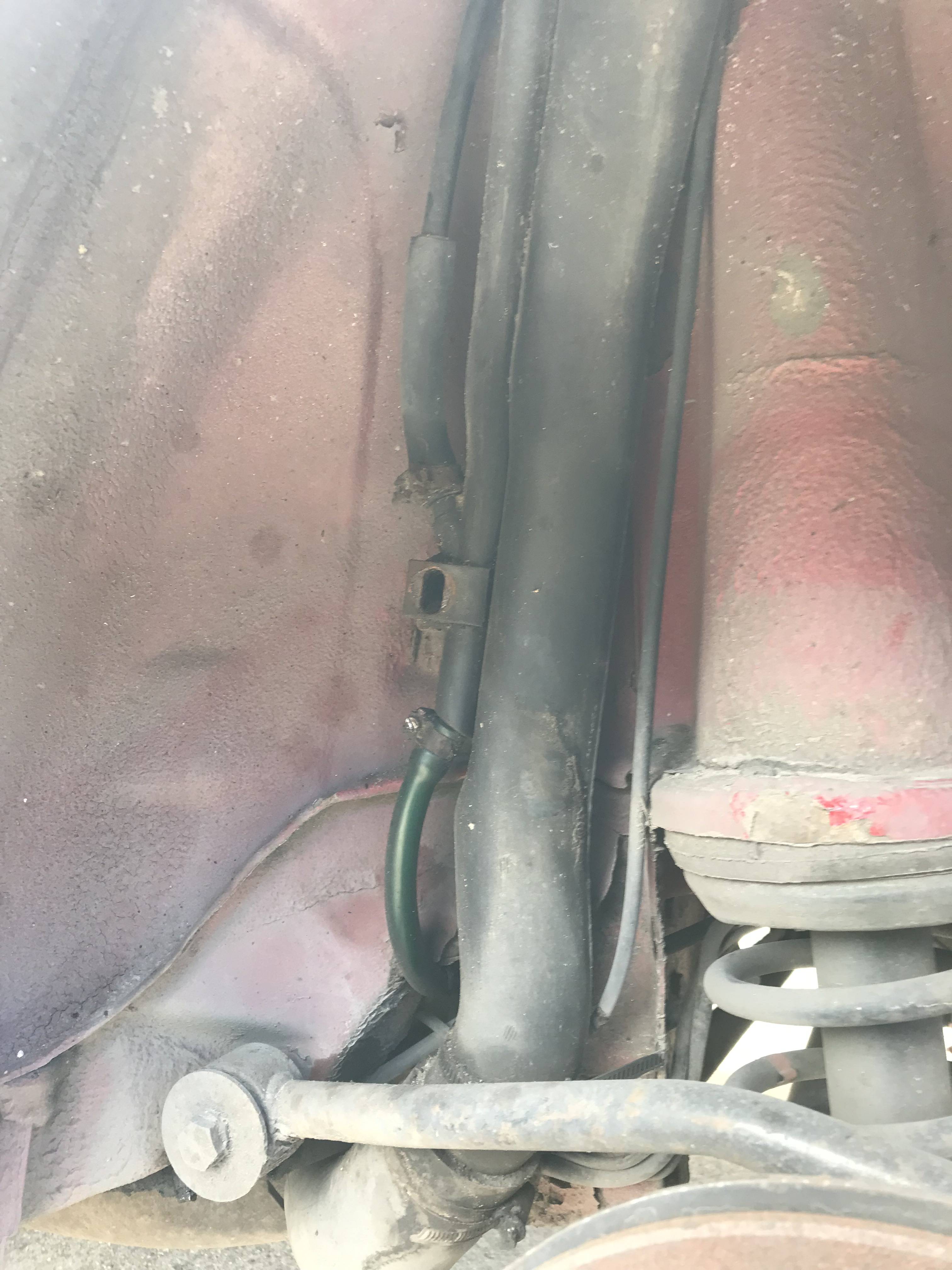

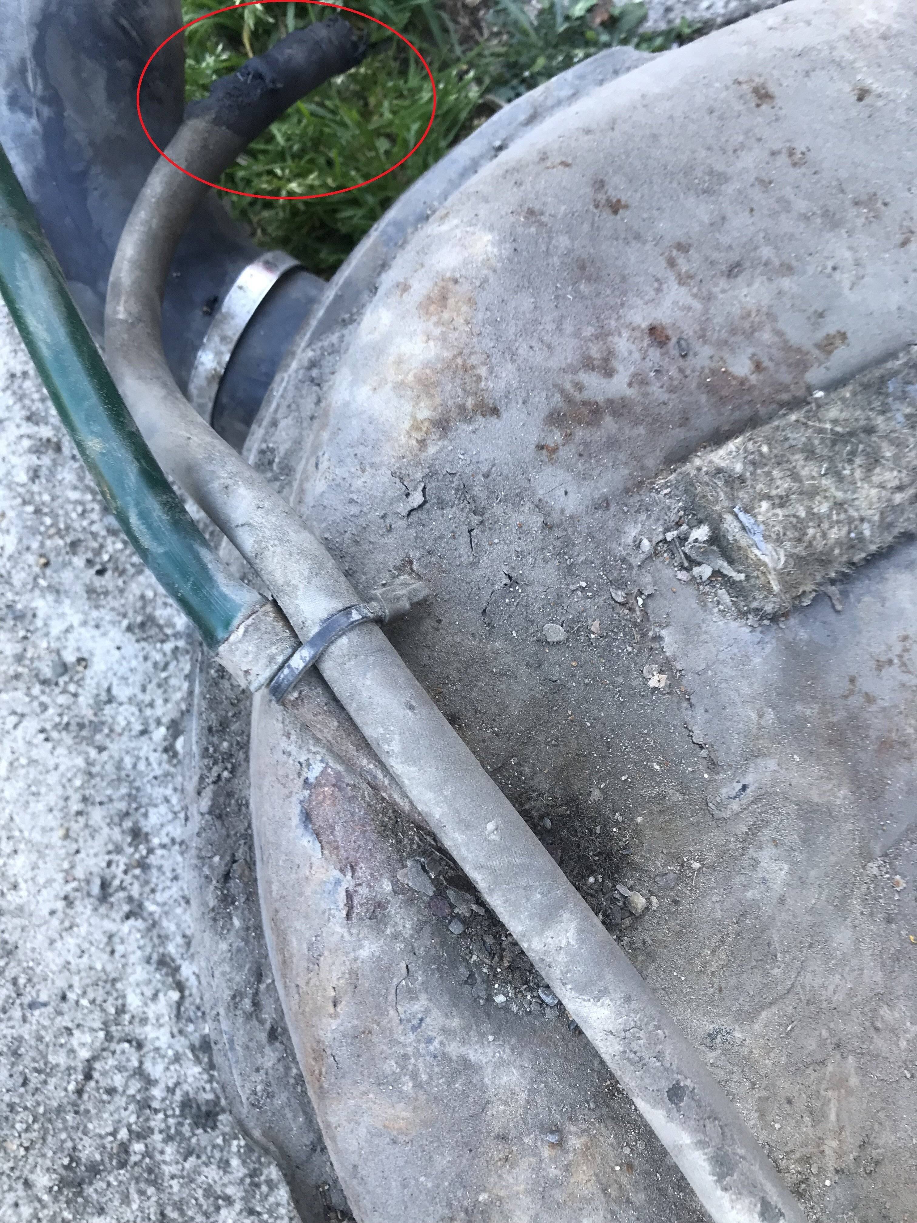

Il cerchietto in rosso indica la lacerazione sul tubo di ritorno, mentre sul tubo il plastica rigida, nella seconda immagine, la perdita era nel congiunzione tra il quello di diametro maggiore e il minore, all'altezza del bullone che lo tiene sul telaio. Il bullone ovviamente si è spezzato in due appena l'ho toccato talmente era pieno di ruggine.

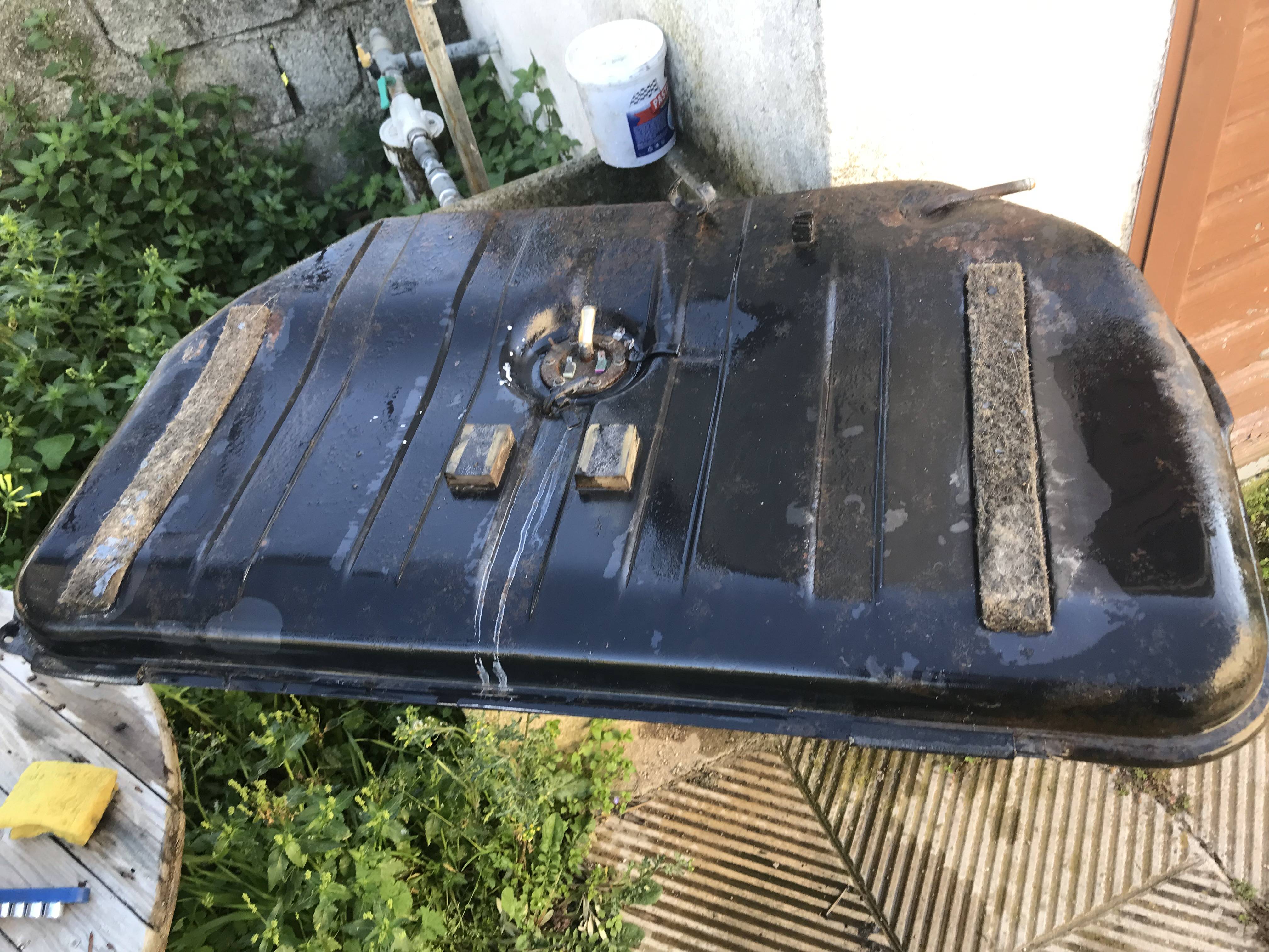

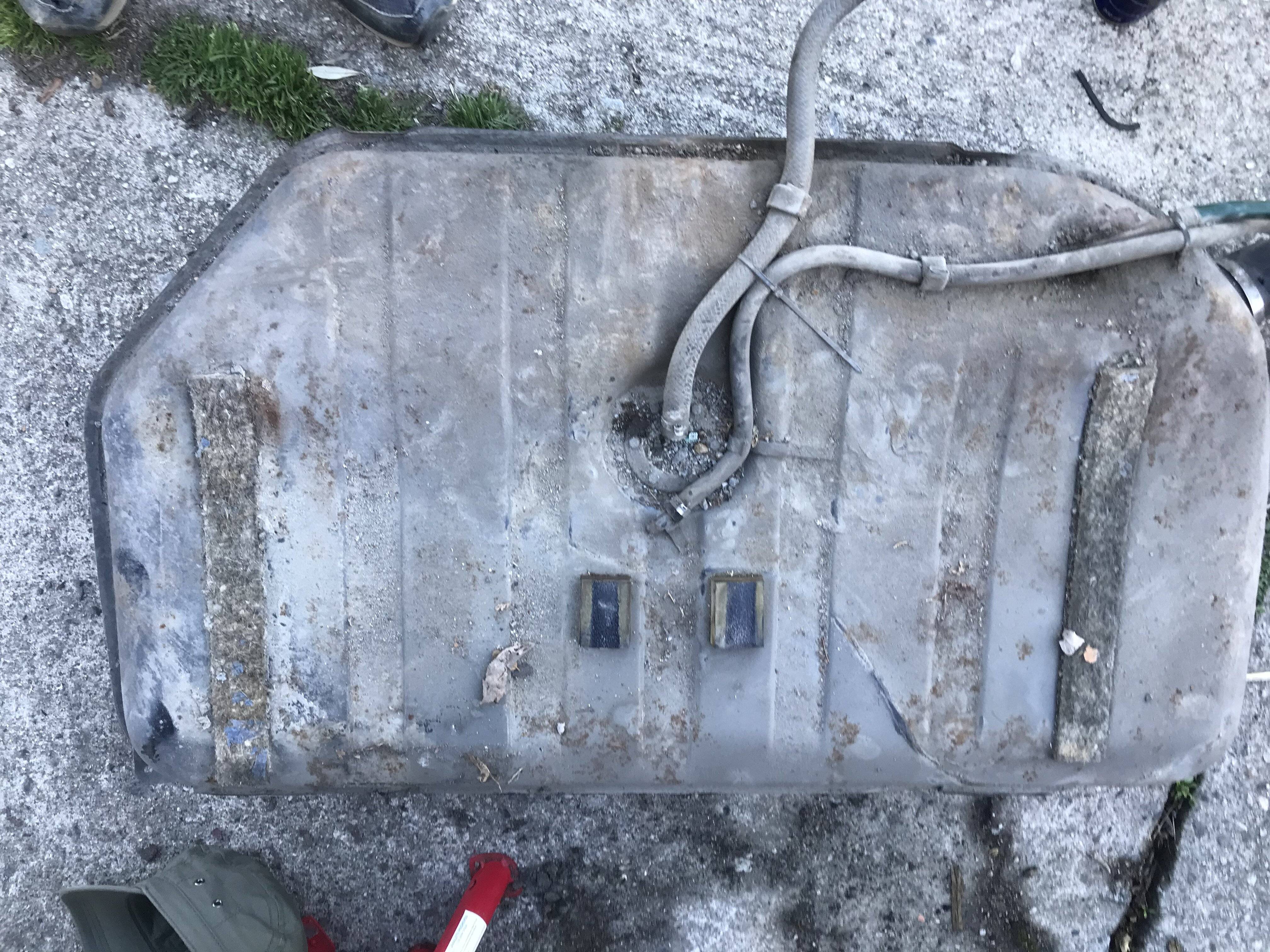

Qua il serbatoio appena fuori
Nell'ultima immagine sempre il tubo di ritorno.

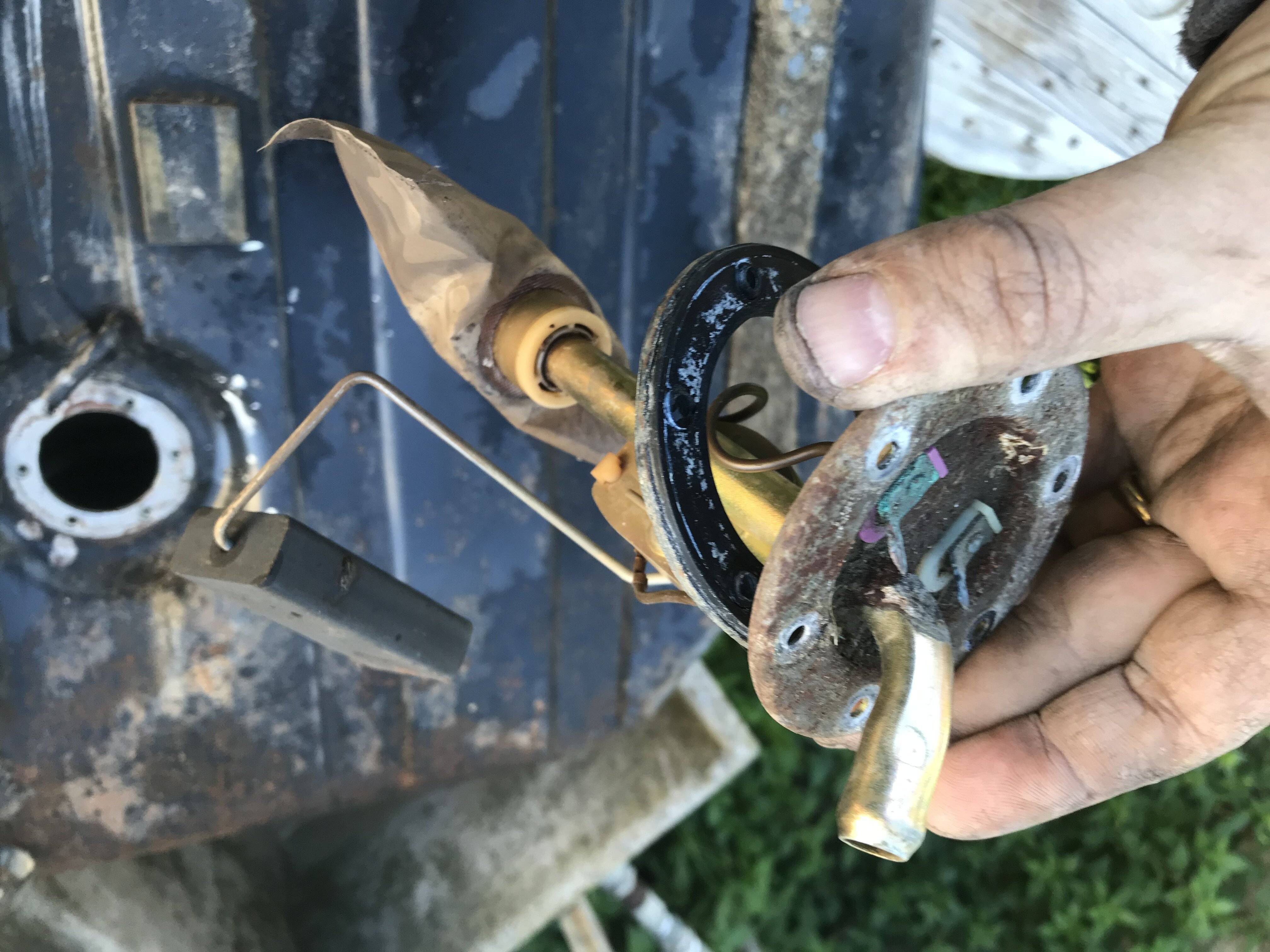

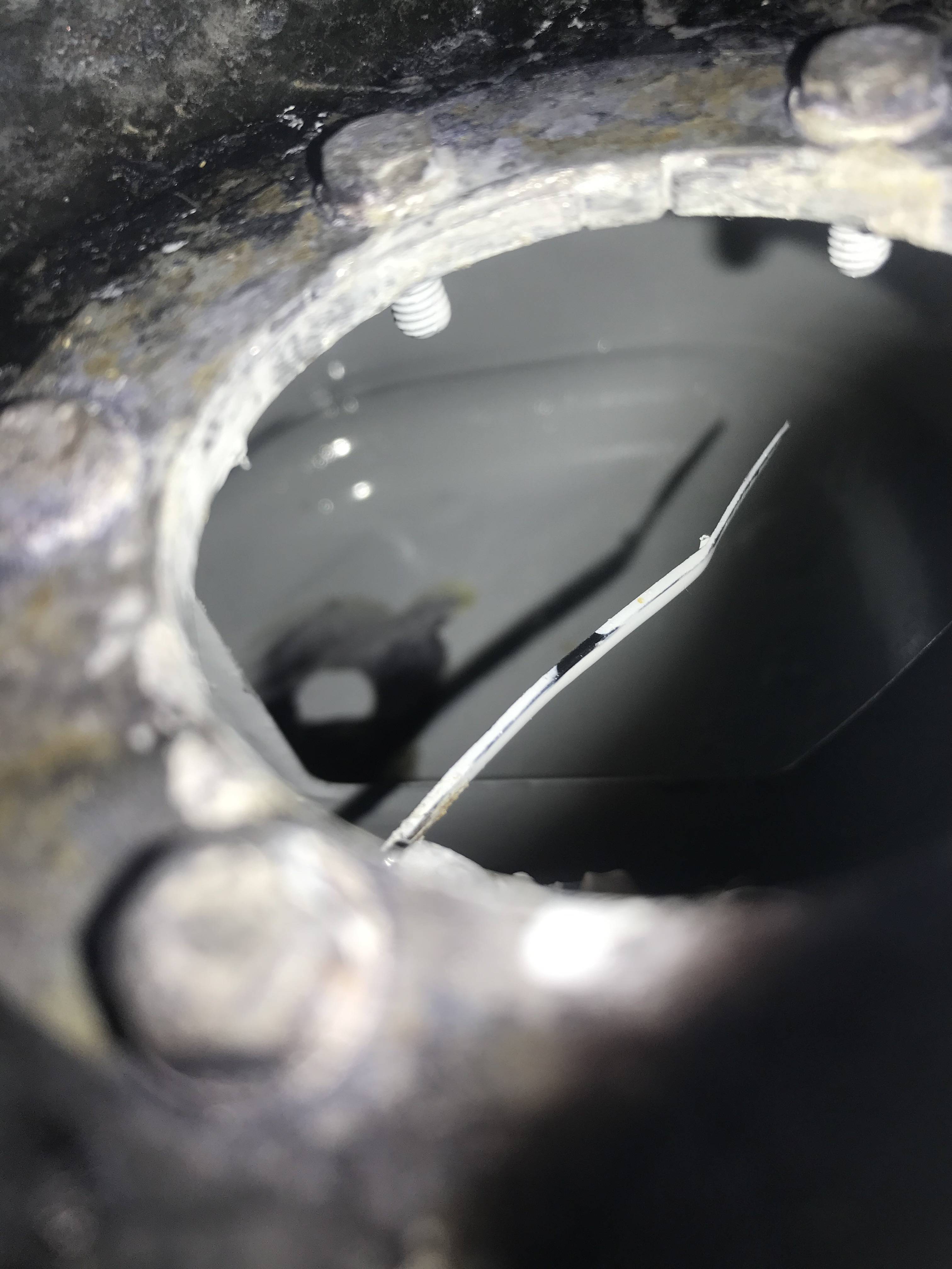

Qua dopo una primissima lavata con estrazione del galleggiante. Da notare l'ossido sui contatti. ( Quest'immagine me l'ha carica ruotata)?

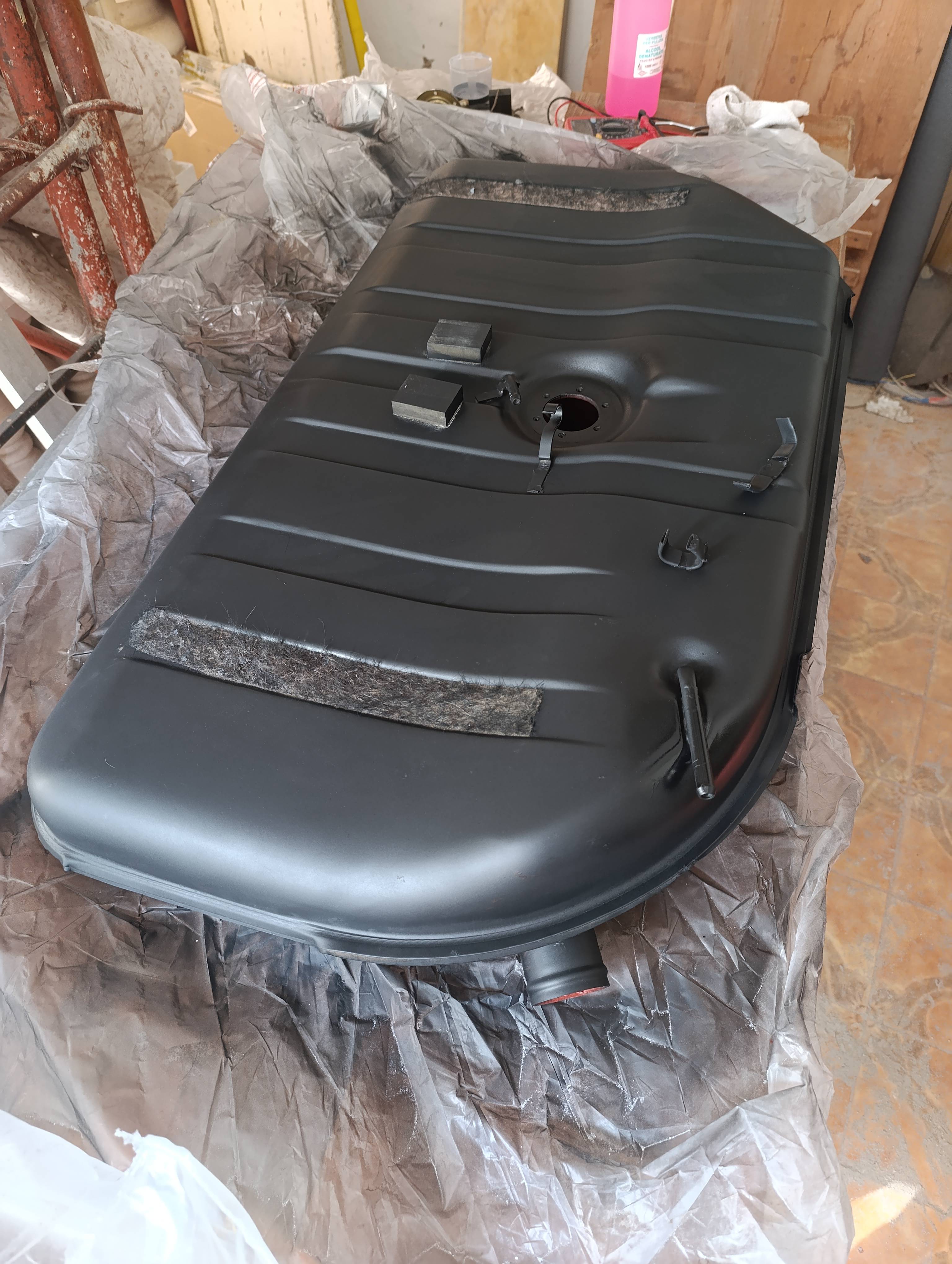

Poi nel frattempo che aspettavo per la ricezione dei prodotti per il trattamento dell'interno, ho cominciato ad occuparmi dell'esterno trattandolo, dopo carteggiatura, con il Fertan che converte la ruggine in un pulviscono nero.

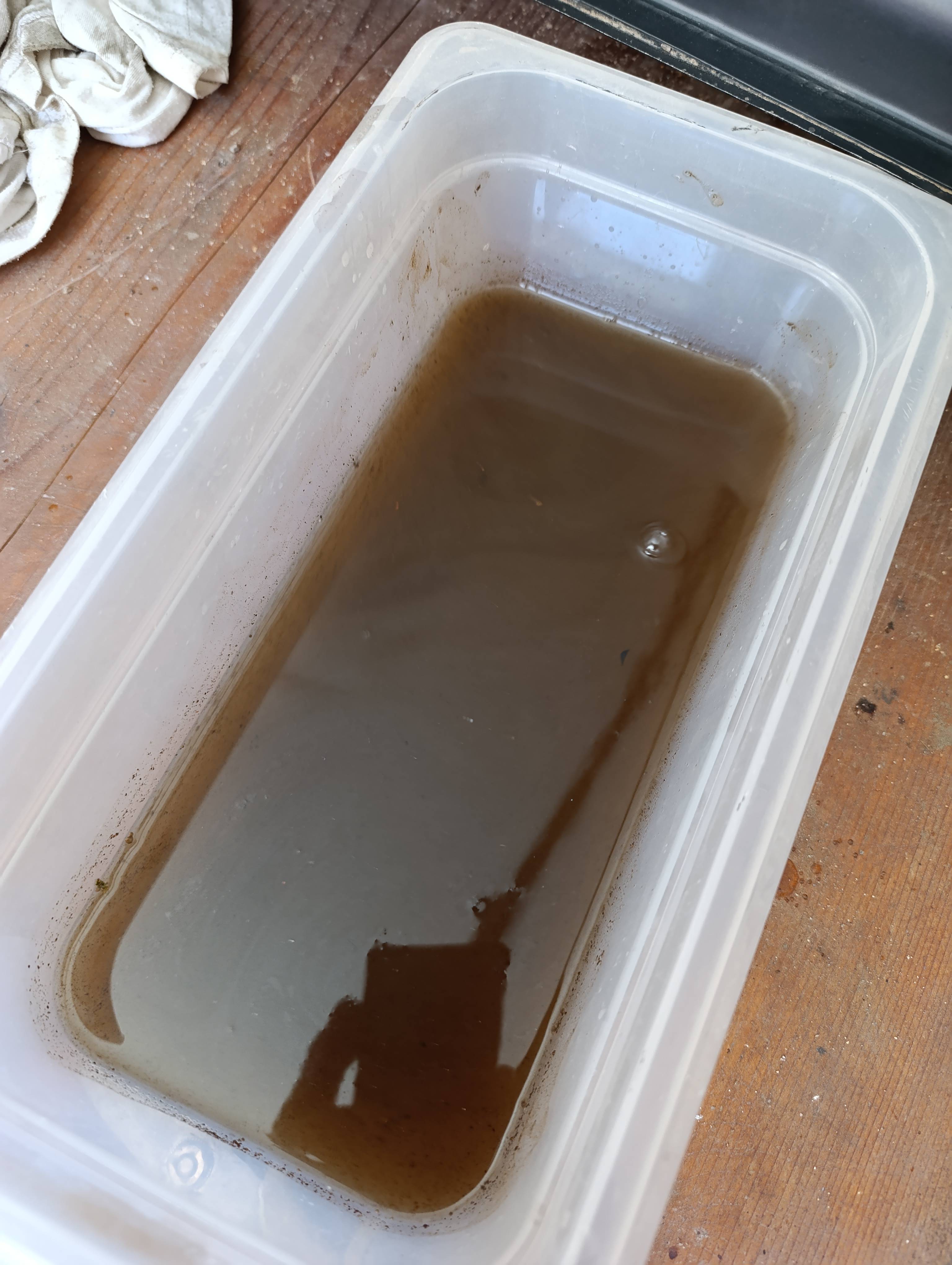

Qualche foto:

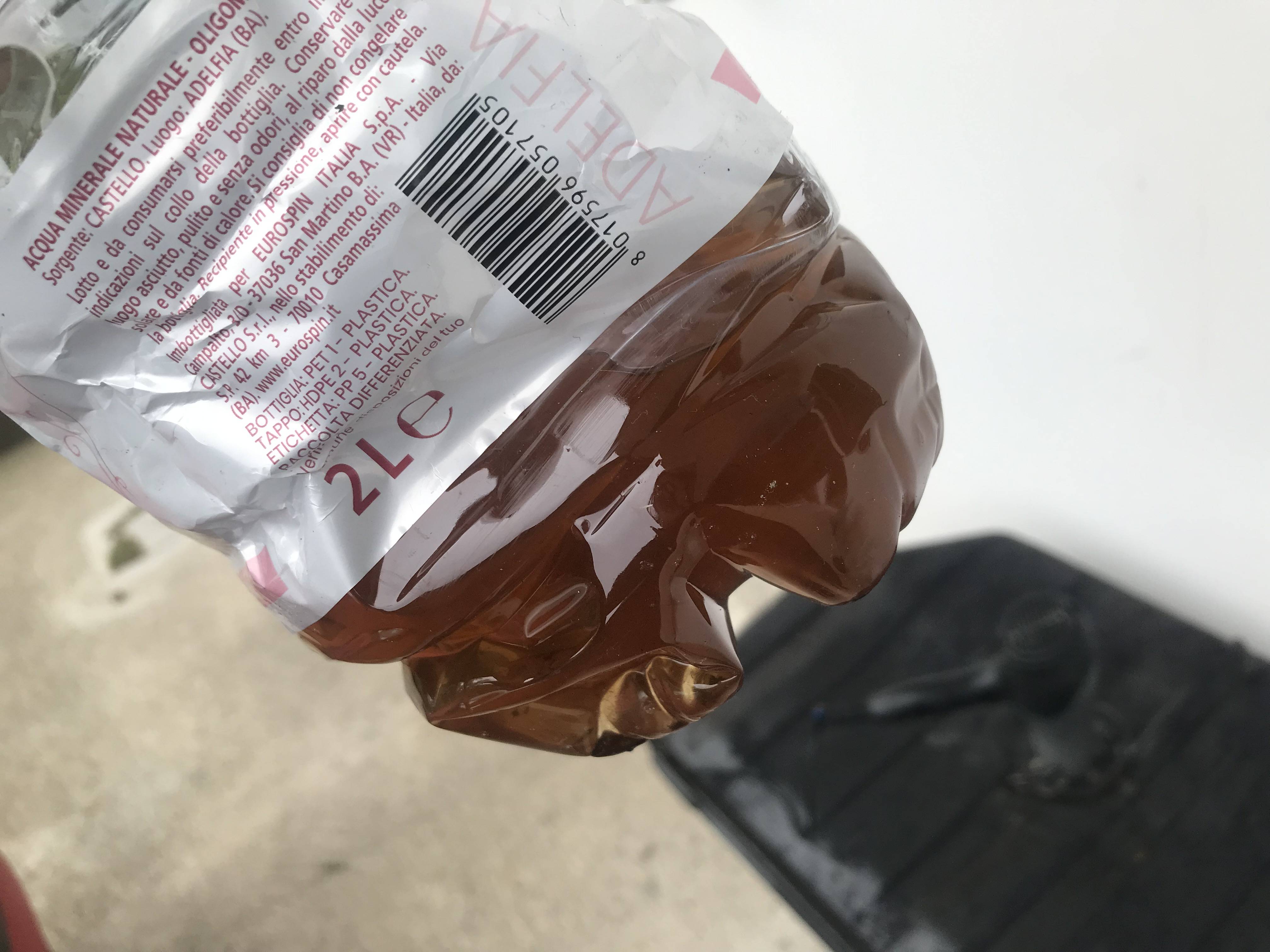

La prima foto si riferisce al primo lavaggi con diluente nitro, la seconda è dell'acido in azione con in aggiunta bulloni da shekerare, la terza invece è l'acido una volta tolto. Pensare che era azzurrino in partenza.

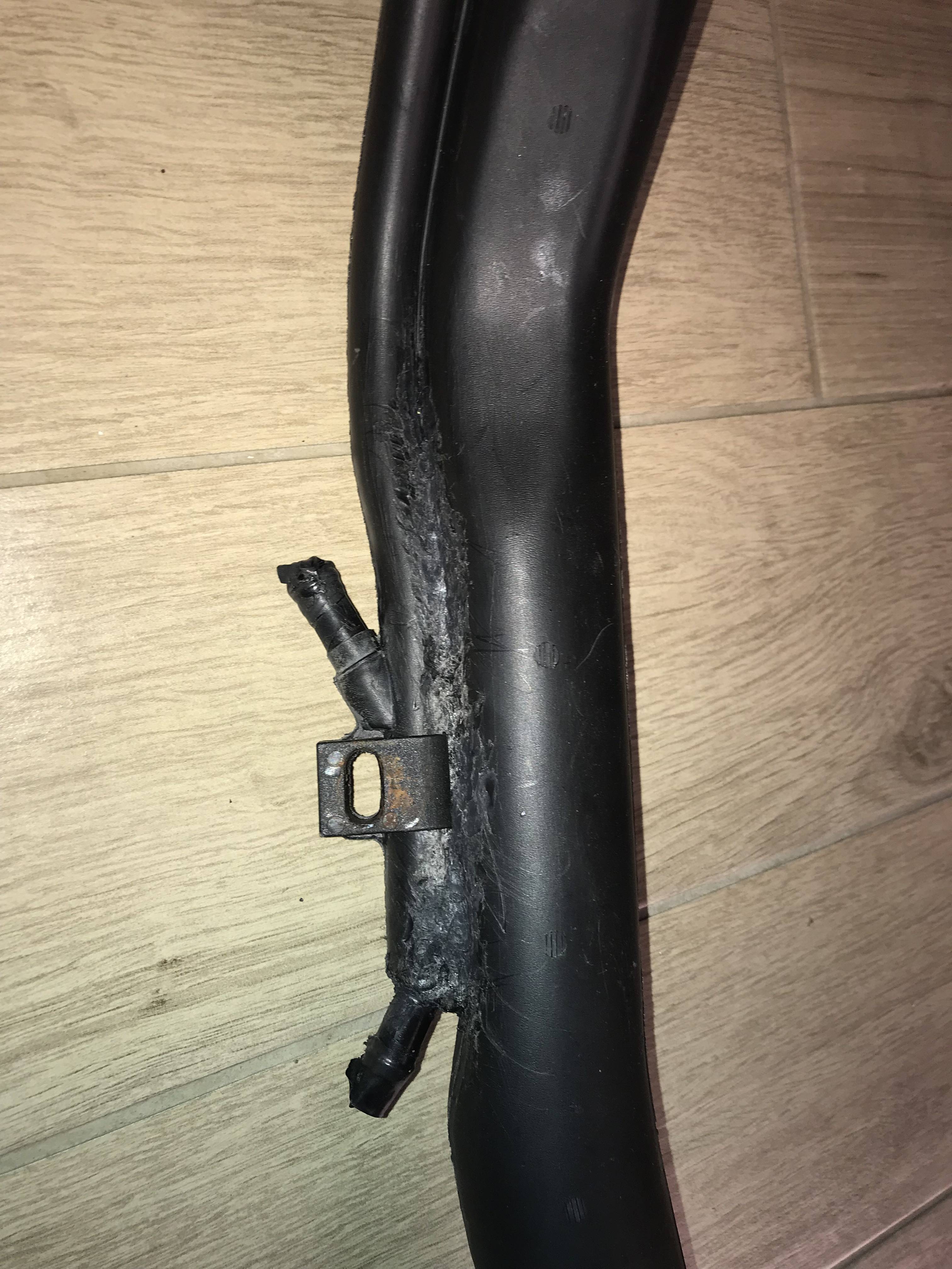

Il tubo in plastica rigido aveva diverse perdite nel punto di congiunzione tra i due condotti e siccome è introvabile come ricambio, ho cercato di saldarlo con pistola per staganatura e plastica. Io ho usato fascette e un pezzo di una cassetta tipo quelle per la frutta.
Non è bellissimo esteticamente e alla prova dell'acqua tappando tutti i fori e soffinadovi dentro comunque usciva qualche bollicina sulla linea di saldatura, ma travasando benzina a caduta da un contenitore ad un altro, diverse volte, non ho notato perdite. In aggiunta ho fatto uno strato di silicone. Spero che tenga.
La seconda foto è l'interno del tubo appena smontato. I vapori misti a ruggine si depositano sulle pareti.

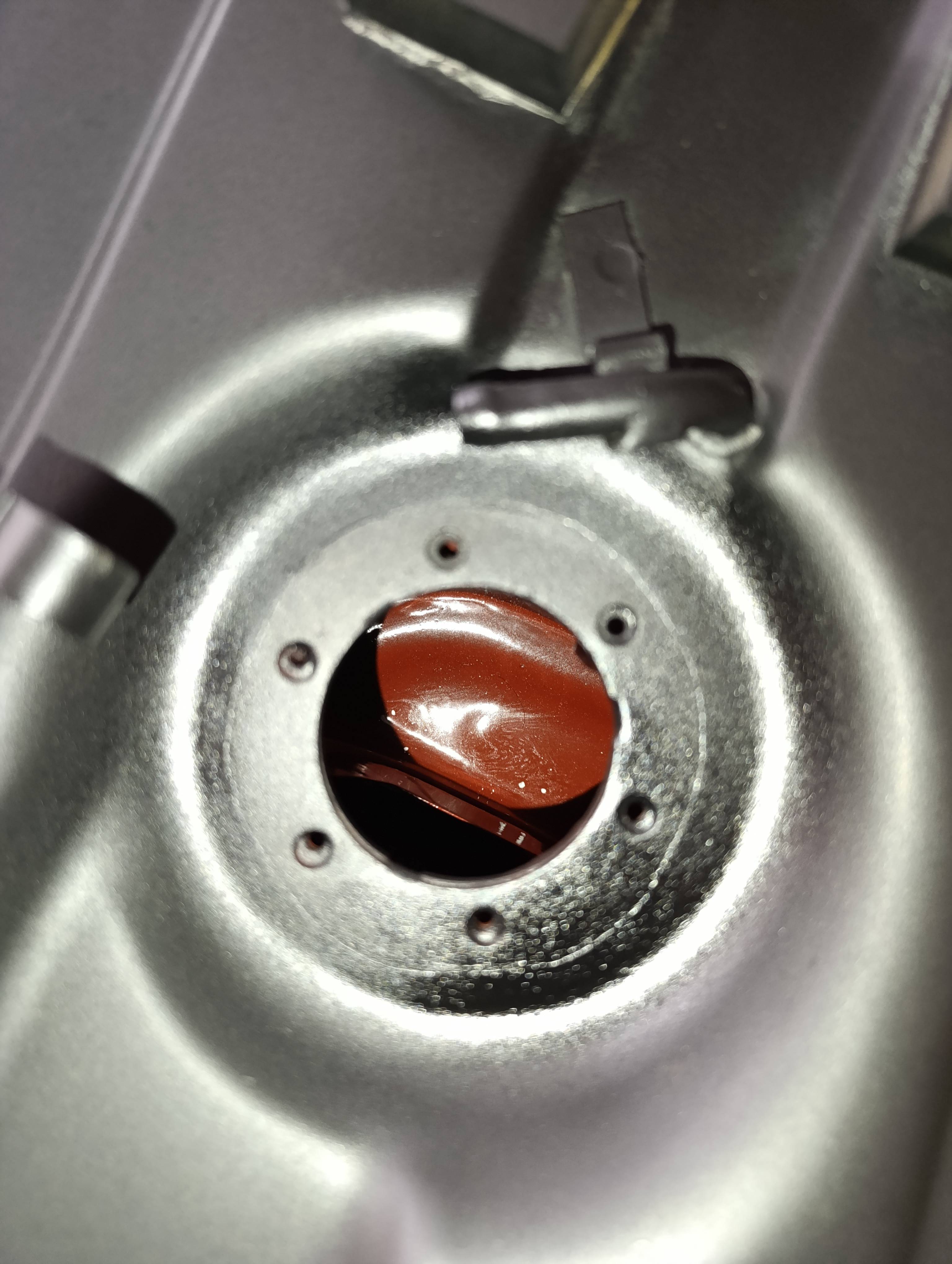

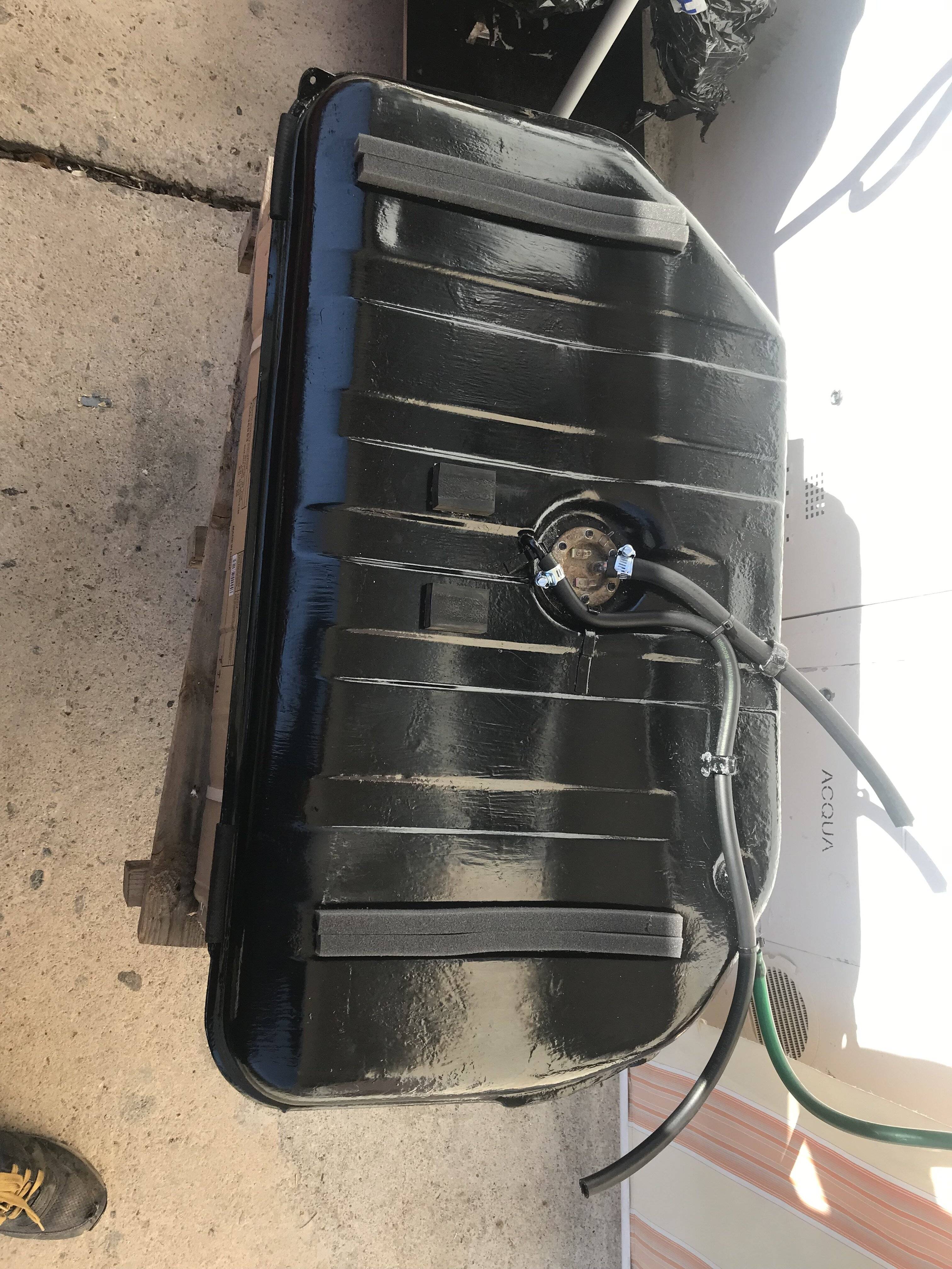

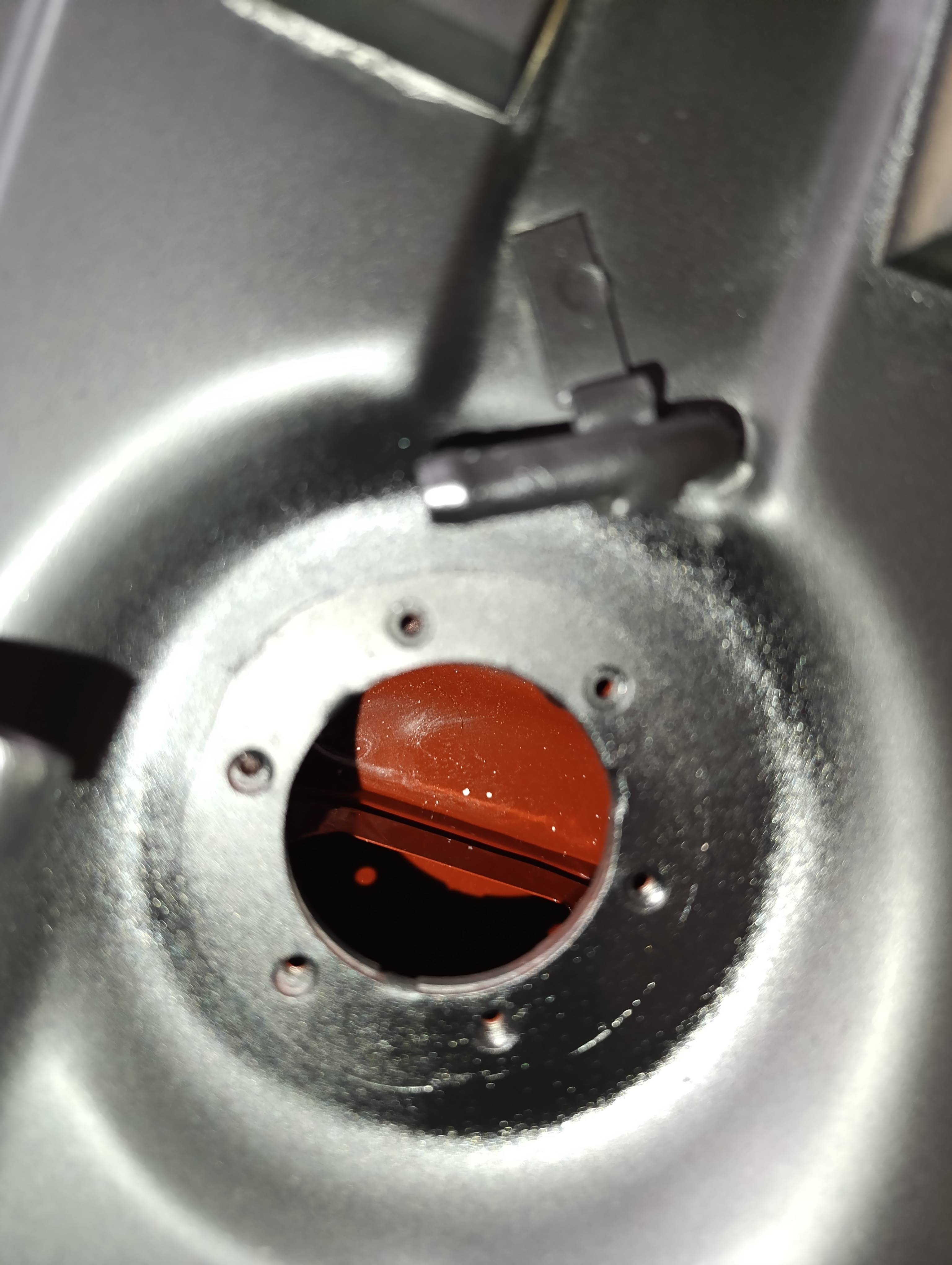

Infine il trattamento isolante con il Ferton. Ce ne ho messo poco meno di un litro.
Quella macchia nera che si vede è acqua che ahimè è entrata perchè oggi mentre era ad asciugare si è messo a piovere, ma purtroppo non ero a casa.
Fortuna ha voluto, che il prodotto era già asciugato in superfice e quindi non ha causato danni. E' nera per via del fertan all'estrno che insieme all'acqua è colato dentro.
La fascetta che si vede stringe un pezzo di busta a protezione del condotto ritorno benzina.
Ora tocca aspettare una settimana prima di inserire la benzina affinche si asciughi del tutto. Nel frattempo mi occupero dell'esterno.

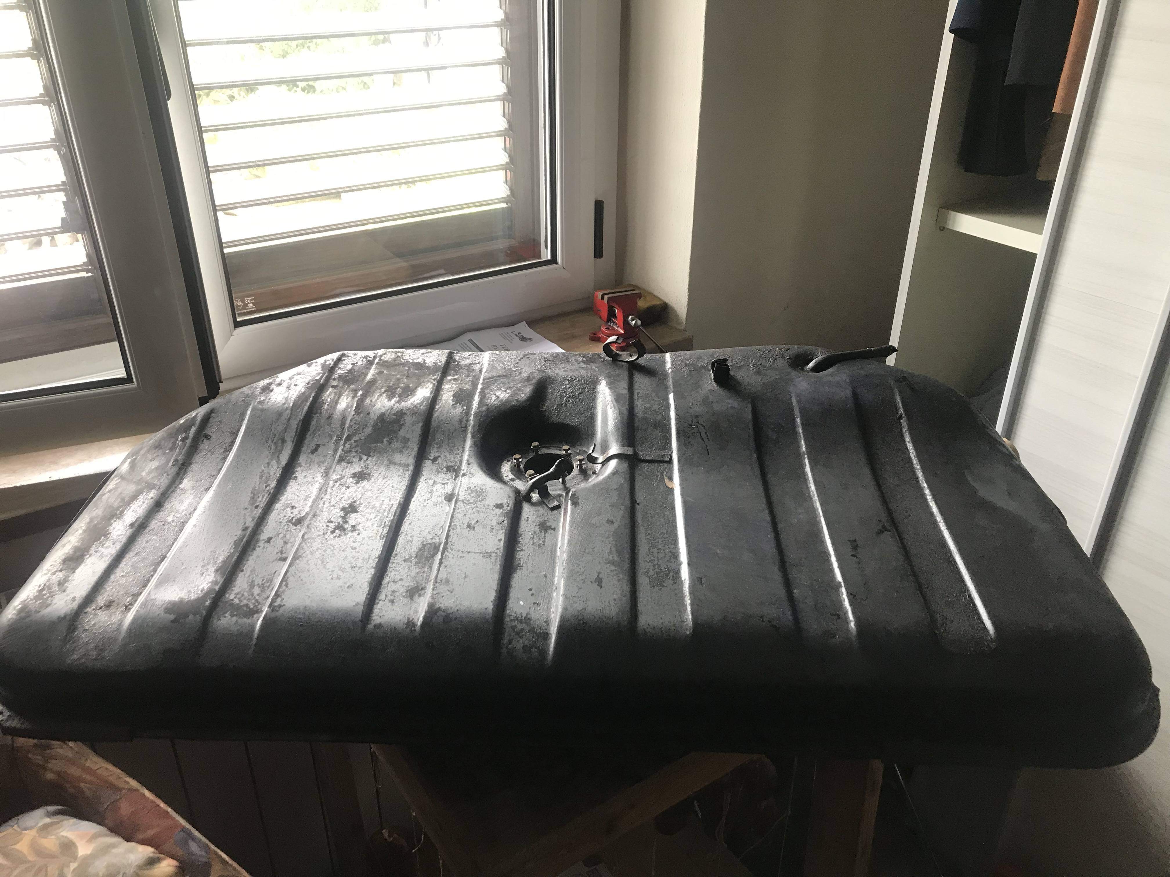

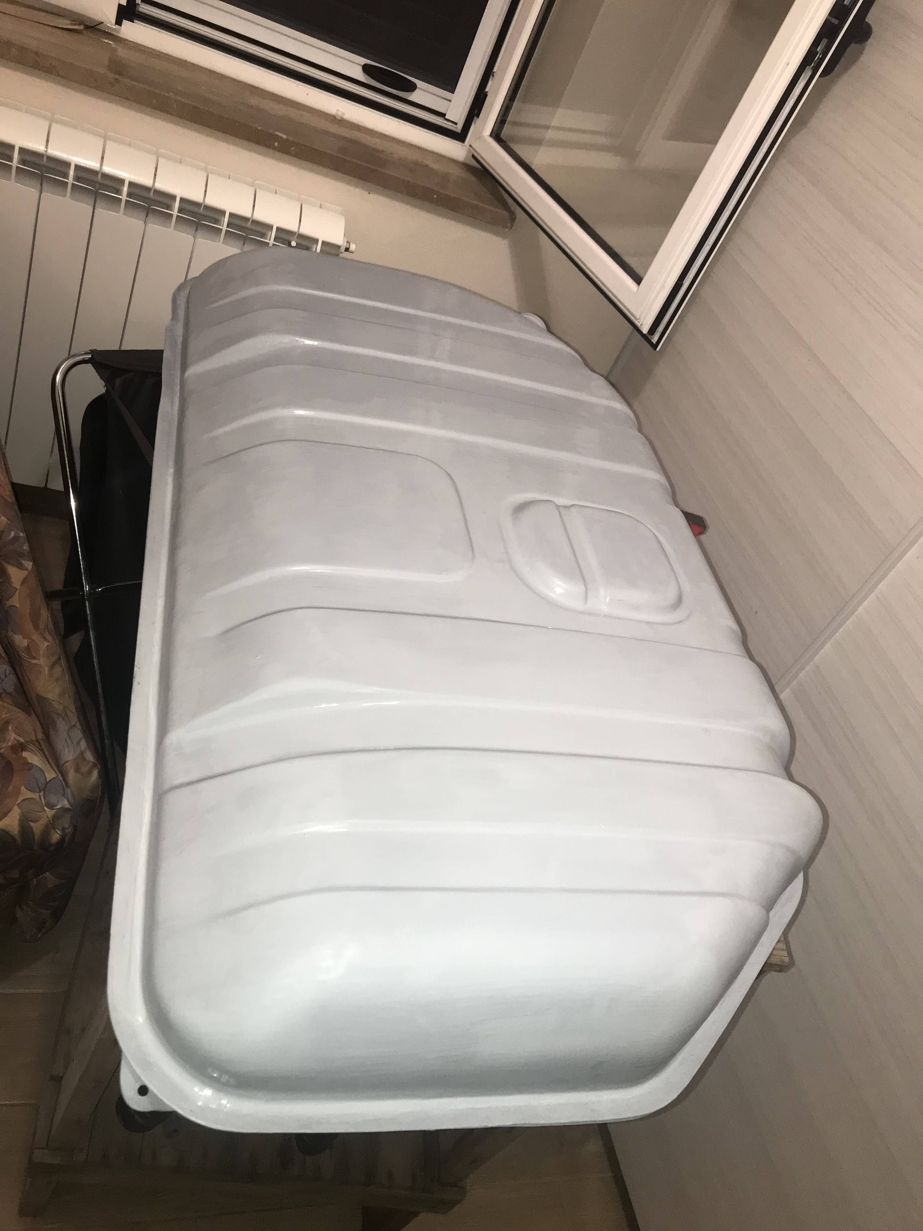

Questo è stato il risultato ottenuto alla fine dei lavori.
Sono abbastanza soddisfatto del risultato ed ho eliminato "almeno per ora" le perdite.
Tornassi indietro, metterei uno spessore inferiore di gommapiuma che non mi ha permesso di montare a battuta le due fascie di sostegno inferiori.
Comunque ho optato per aggiungere due dadi con spessore maggiore del bullone di fissaggio per colmare il gap.
Dopo un viaggio di piu di 600 km non si sono svitate minimamente. Anche se le controllerò periodicamente.

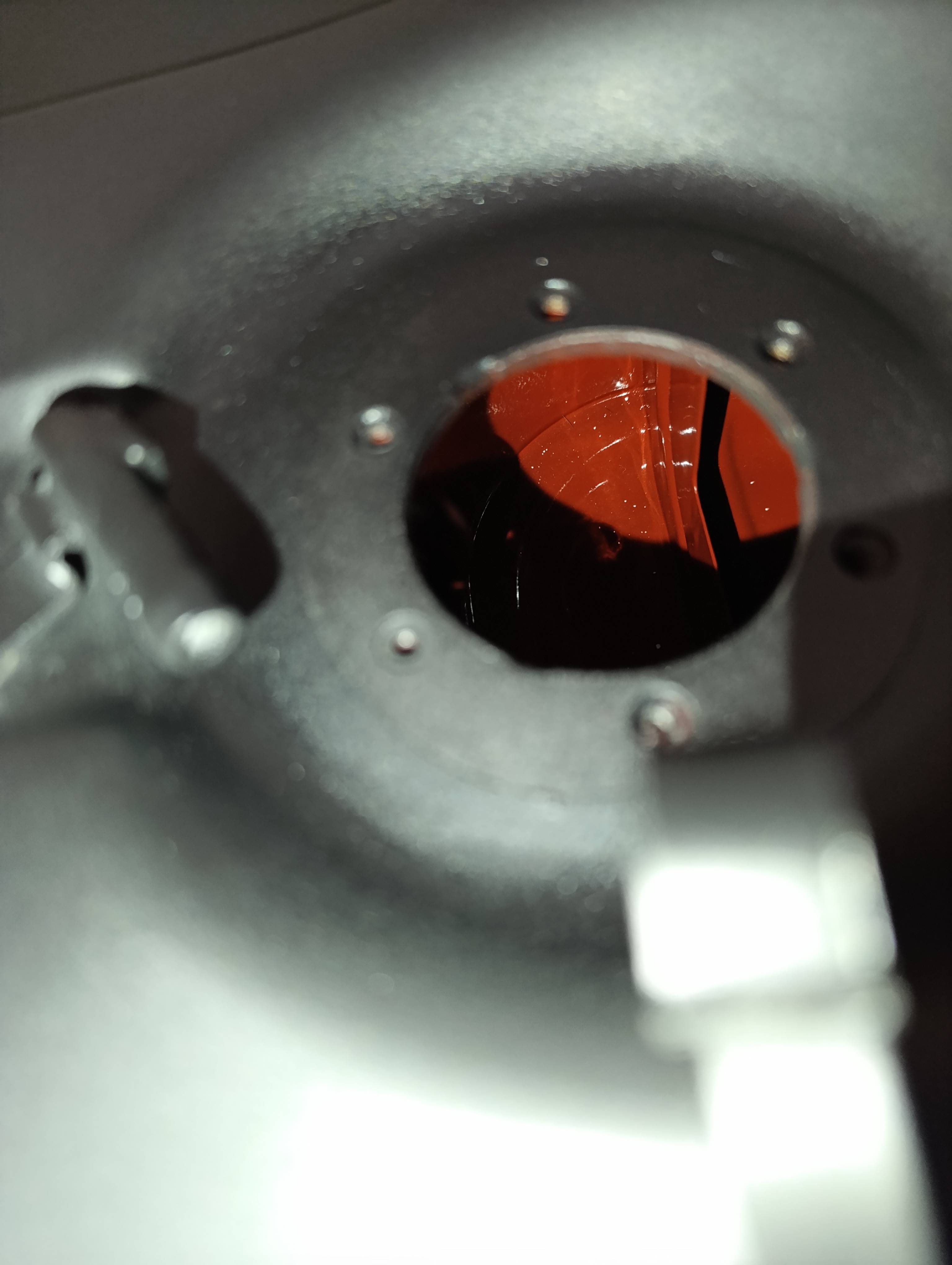

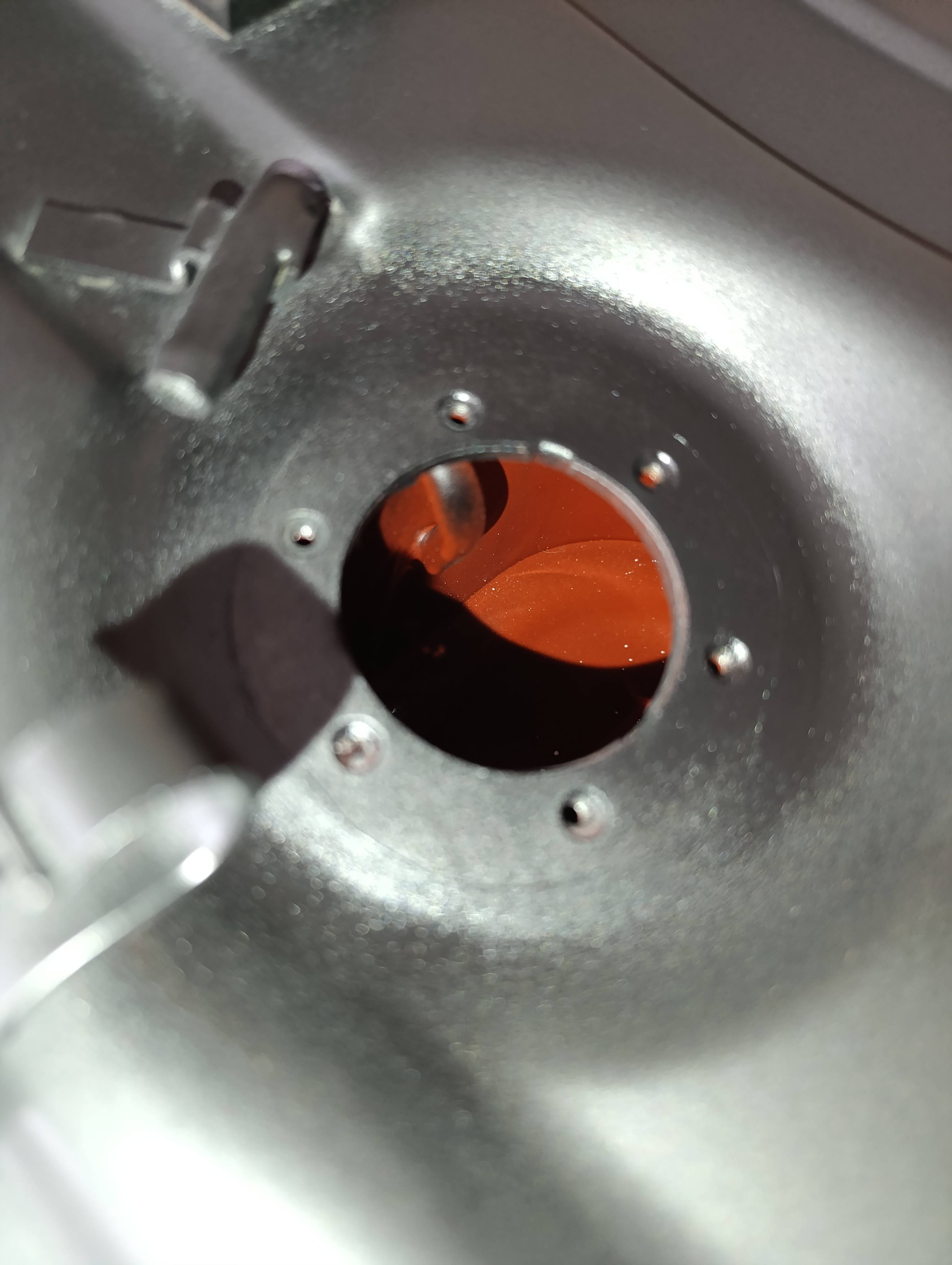

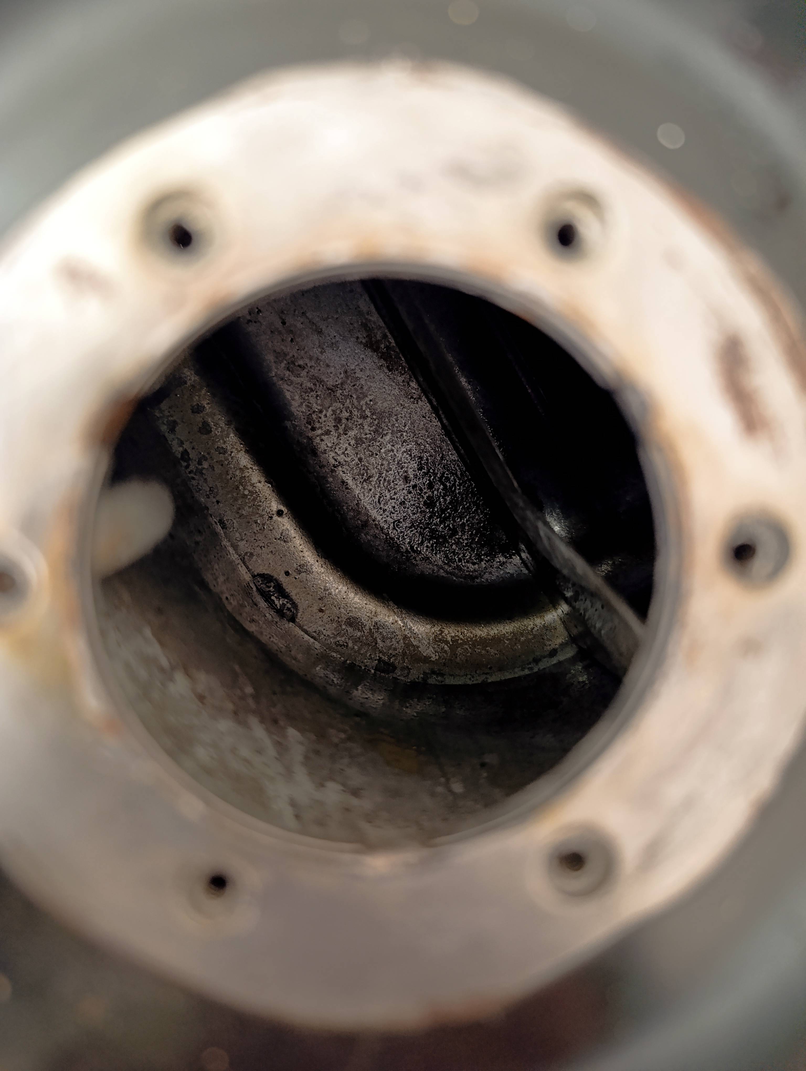

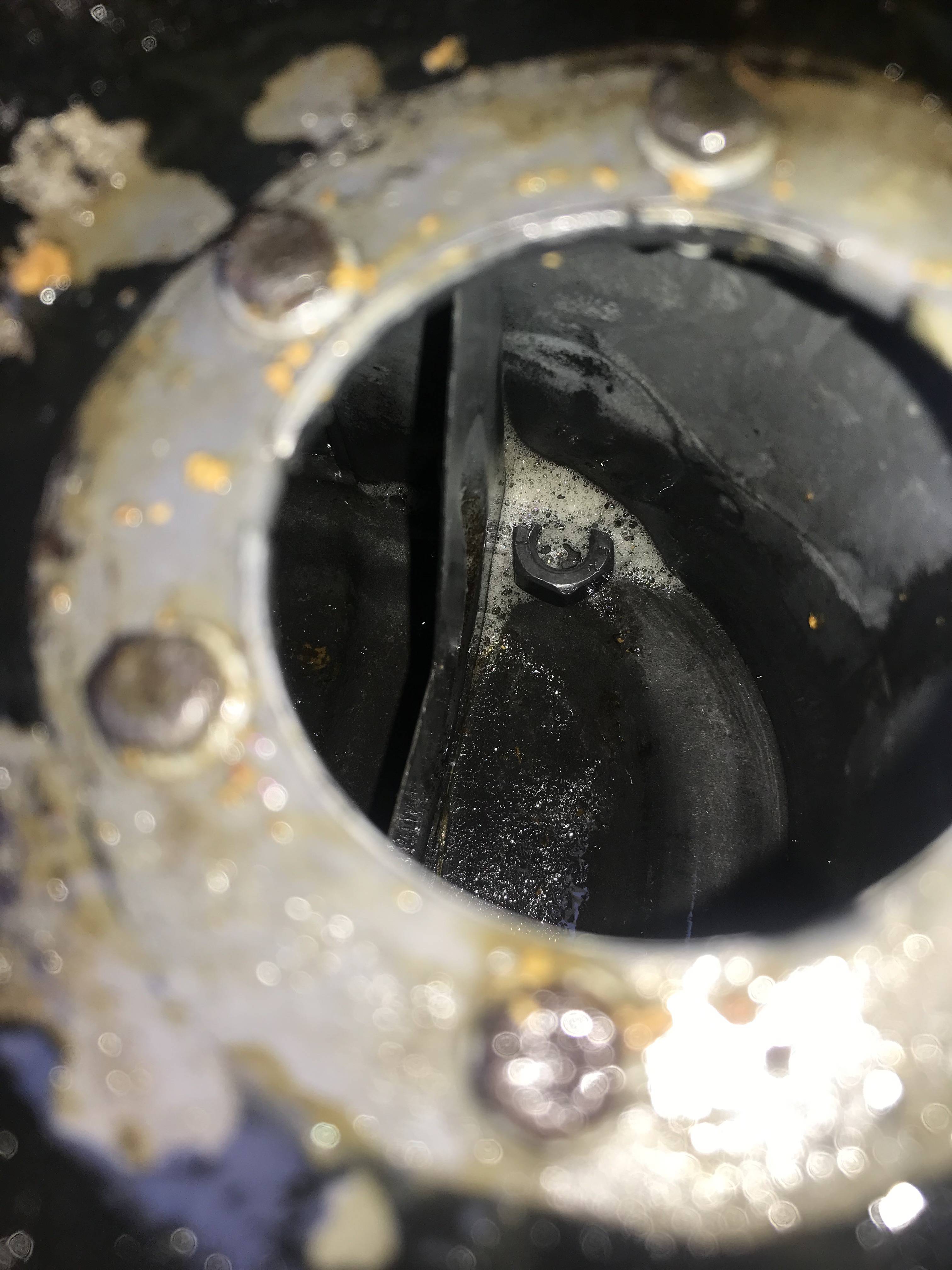

Buongiorno, ieri ho fatto trattamento al serbatoio della mia 33 1300 IE, dopo averla ben ripulita dalla ruggine e asciugata bene ho dosato i componenti di TANKERITE e ho versato il composto all interno, il mio dubbio è questo, dentro il serbatoio ci sono delle paratie che dal centro, dove va' collocato il galleggiante, si dividono verso i lati del serbatoio, io ho versato, girato e rigirato per poi far scolare il residuo, noto che nella parte bassa di queste paratie in lamiera, alla base del serbatoio, il prodotto ha sigillato tutto, non vorrei che ci fossero alla base, dei passaggi per la benzina e andando a riempirlo, non arrivi al centro dove ci sara' il galleggiante, spero sia aperto nella parte posteriore del galleggiante in cui si intravede molto poco, non so se mi sono spiegato.
