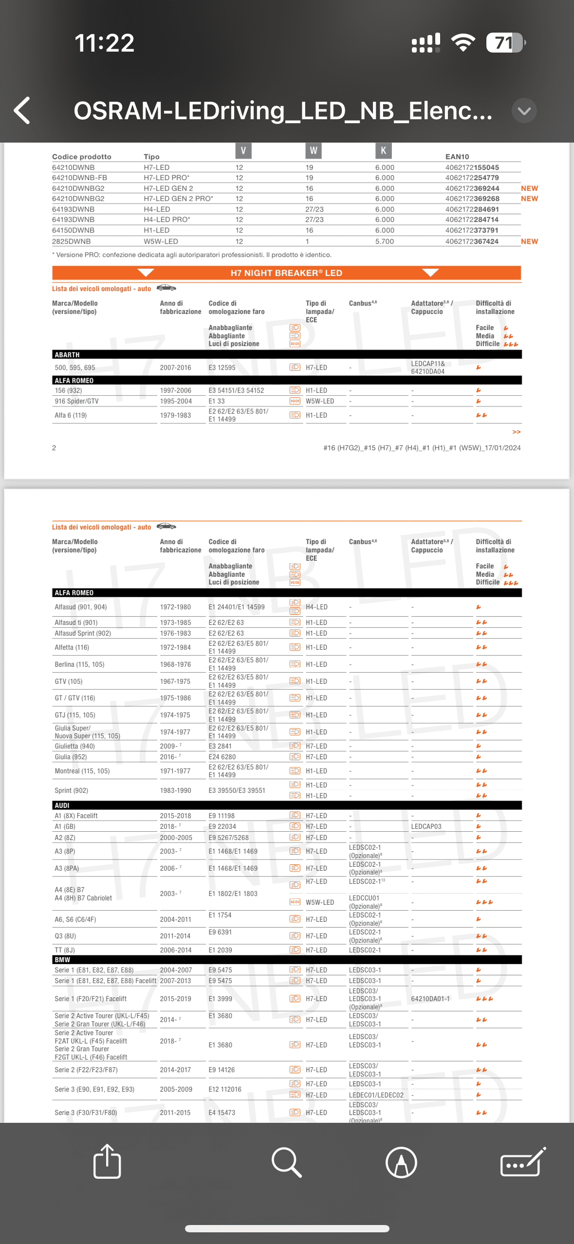

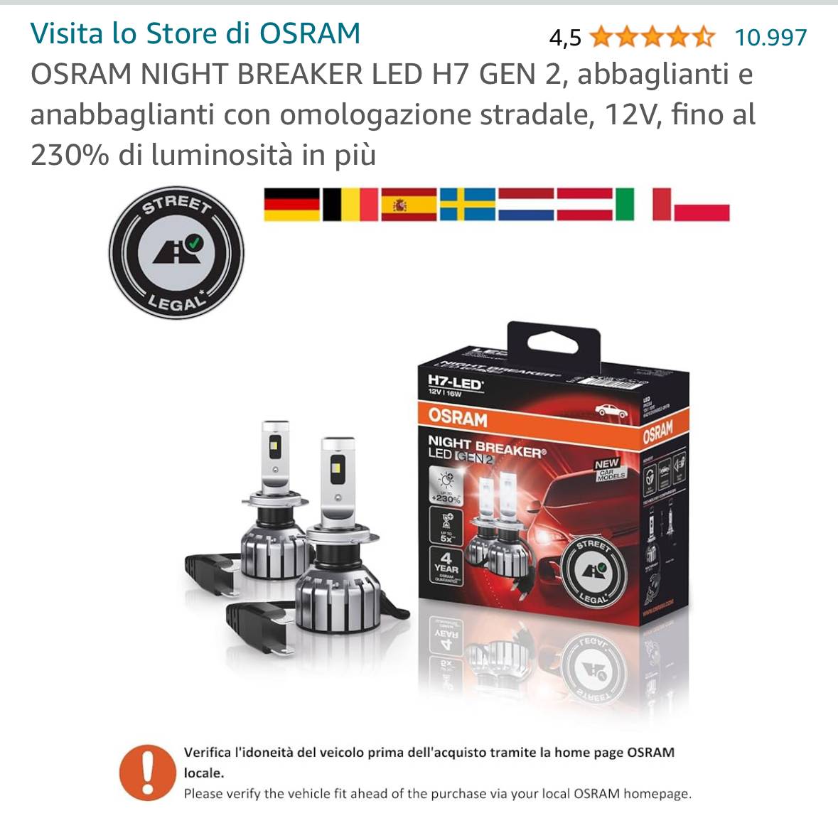

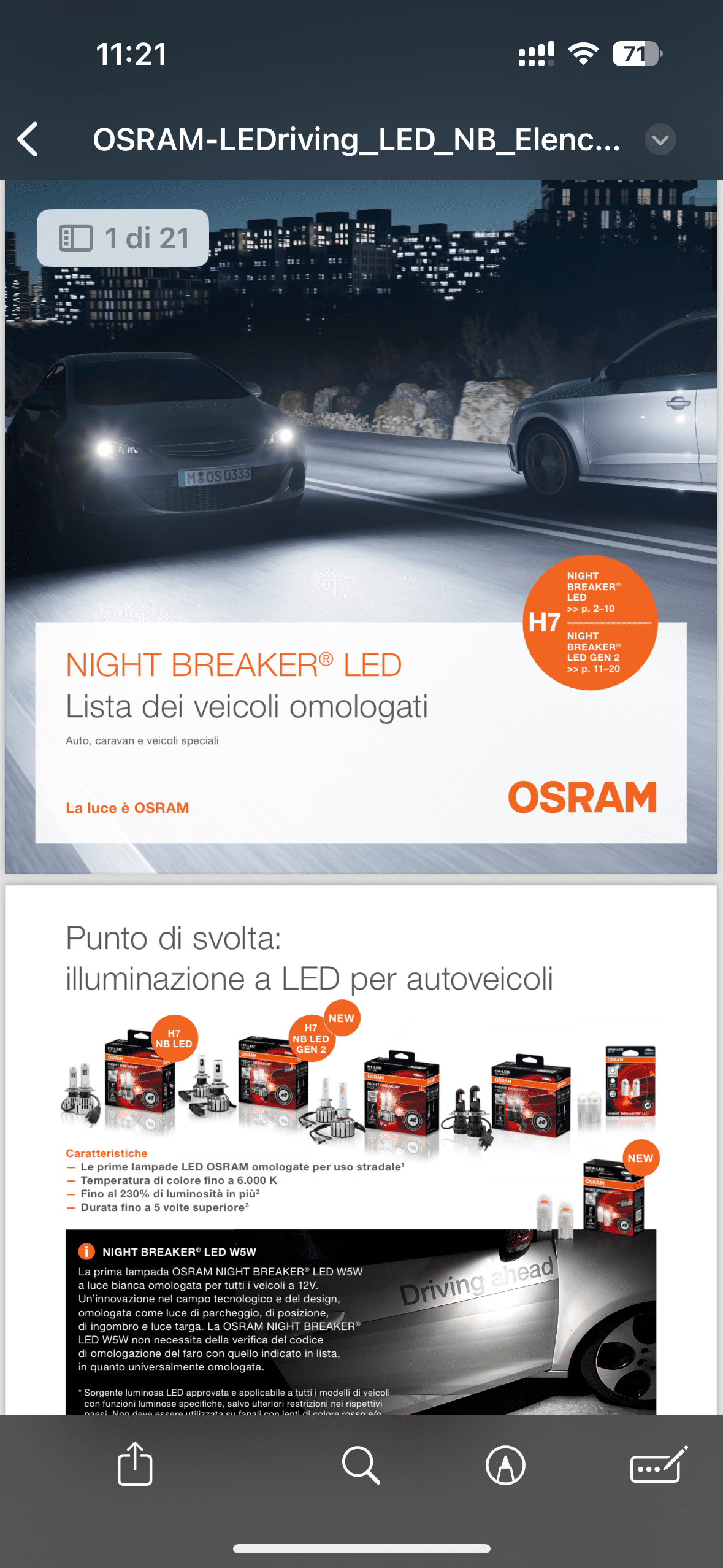

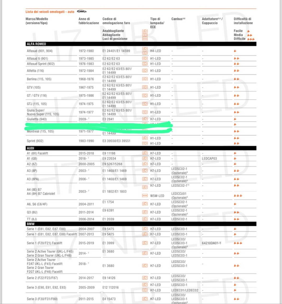

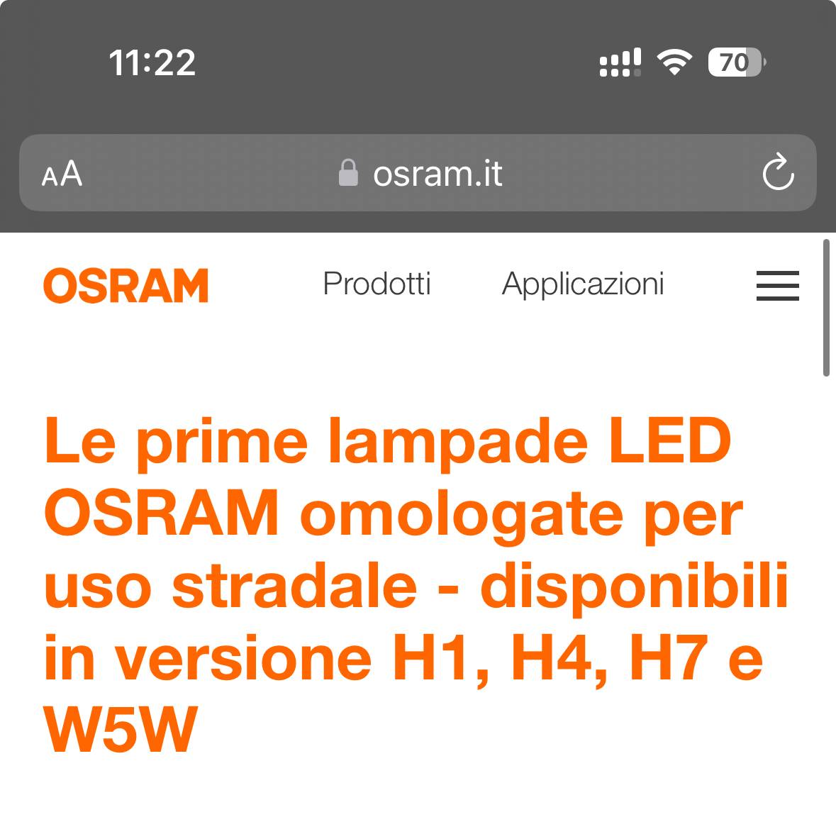

Buongiorno a tutti, ho appena letto che osram ha fatto i primi led omologati in Italia su strade pubbliche. Ne sapete qualcosa? Li avete montati? Leggevo che viene inviato un certificato di omologazione. Nella lista delle auto che possono montarli c’è la Giulietta 105cv. Grazie

La Giulietta monta H7 per anabbaglianti e H1 per abbaglianti. Quindi ci sono entrambe

Se avessi letto tutto, sapresti che osram ha stilato tutte le auto compatibili e quindi omologate. Inoltre nelle lampade viene dato un adesivo da attaccare sul faro. E per finire con il qr code puoi stamparti il certificato di omologazione in Italia per uso in strade pubbliche

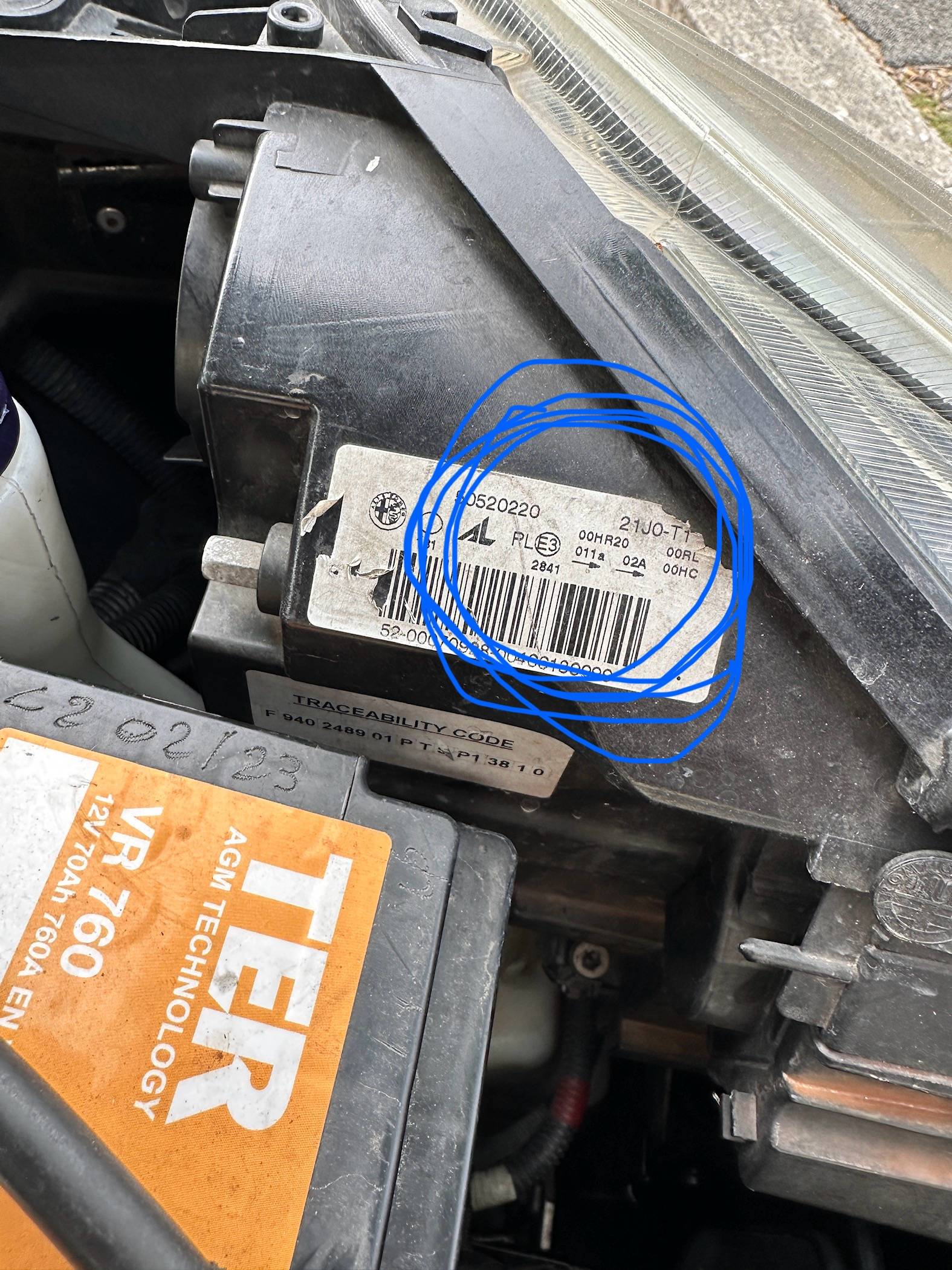

Come vedete dal documento osram dove c’è scritto i veicoli omologati all’uso di queste lampadine, c’è la Giulietta, con faro h7, omologazione e3 2841. Lo stesso sul documento
