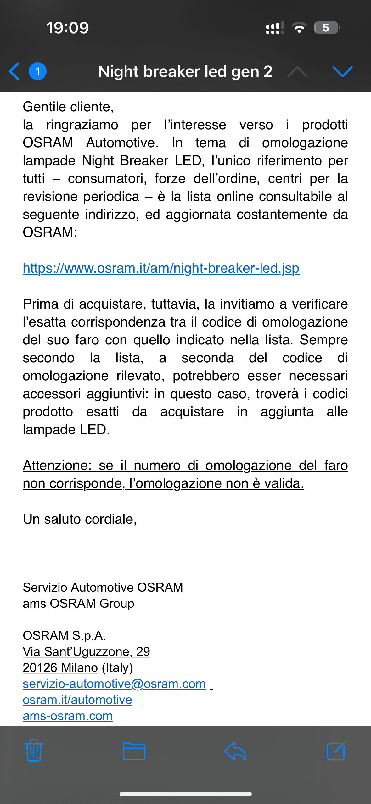

Ho scritto mail a osram. In allegato la risposta. Essendoci la Giulietta in lista ed essendo uguale il codice di omologazione dalla lista al mio faro, ossia e3 2841, dovrebbero essere legali al 100%.
Tutte le Giulietta hanno sul faro e3 2841?

Nella lista c’è persino l’Alfasud (!), ma la 159 purtroppo no. È perché ha i fari anabbaglianti lenticolari? L’unica, per questo modello, è appunto il faro alogeno però di qualità alta tipo quelli Philips
Tali luci sono utilizzabili legalmente(solo sulle vetture indicate) in quanto osram ha provveduto all’ omologazione postuma del complesso lampada+gruppi ottico, di cui viene indicato il numero di omologazione. Utilizzare su vetture non in elenco rimangono illegali come tutte le altre. 2 chiarimenti vanno però fatti:
- per L’ utilizzo di luci non ha norma non è’ applicabile L’ articolo 78cds che prevede la revisione straordinaria, in quanto le luci non sono indicate sul libretto di circolazione, ma solo sul coc. Resta applicabile il72cds.
Così come L’ eventuale rivalsa dell’ assicurazione, possibile, non si manifesta verso il terzo danneggiato, dove permane L’ obbligo della compagnia, la quale potrà avviare causa di rivalsa verso il proprio contraente
