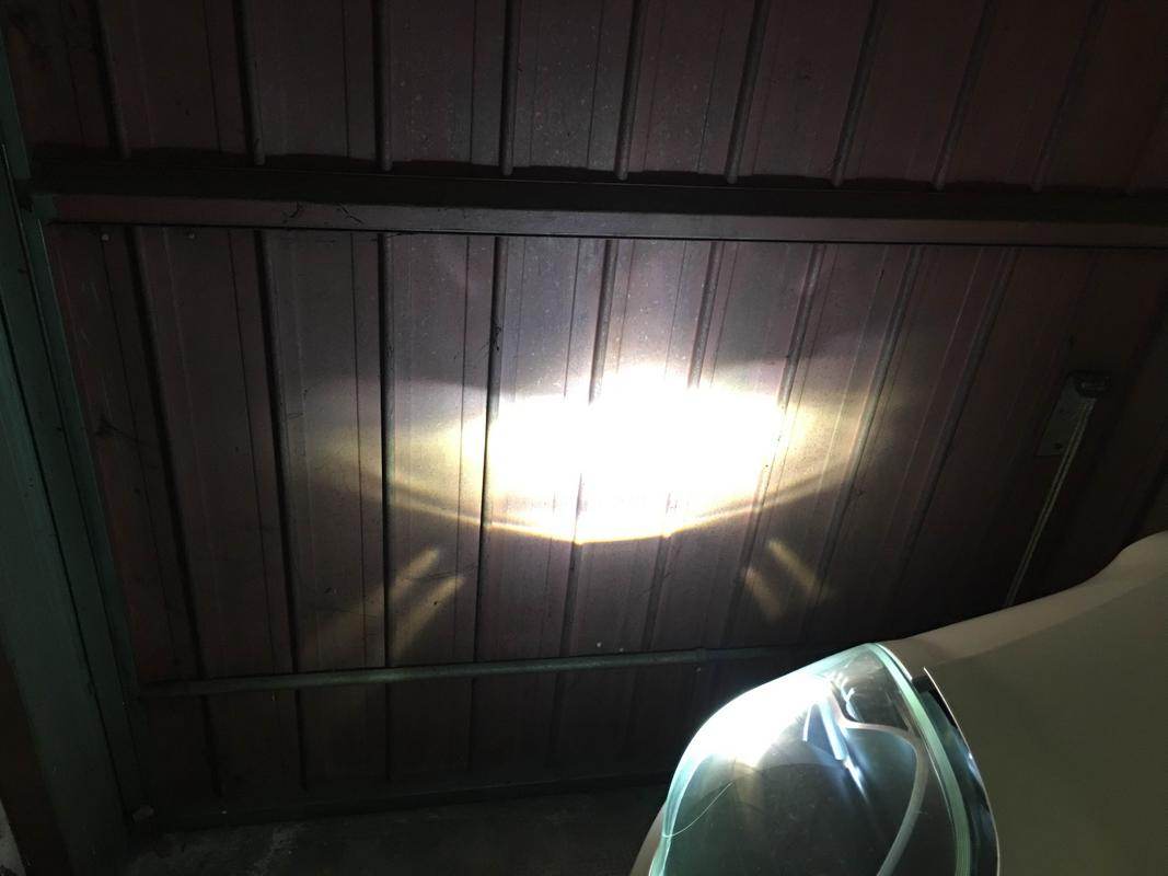

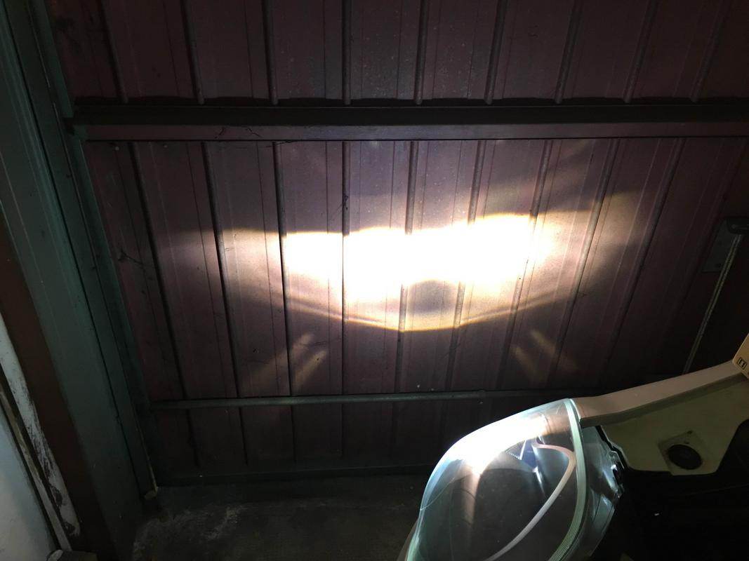

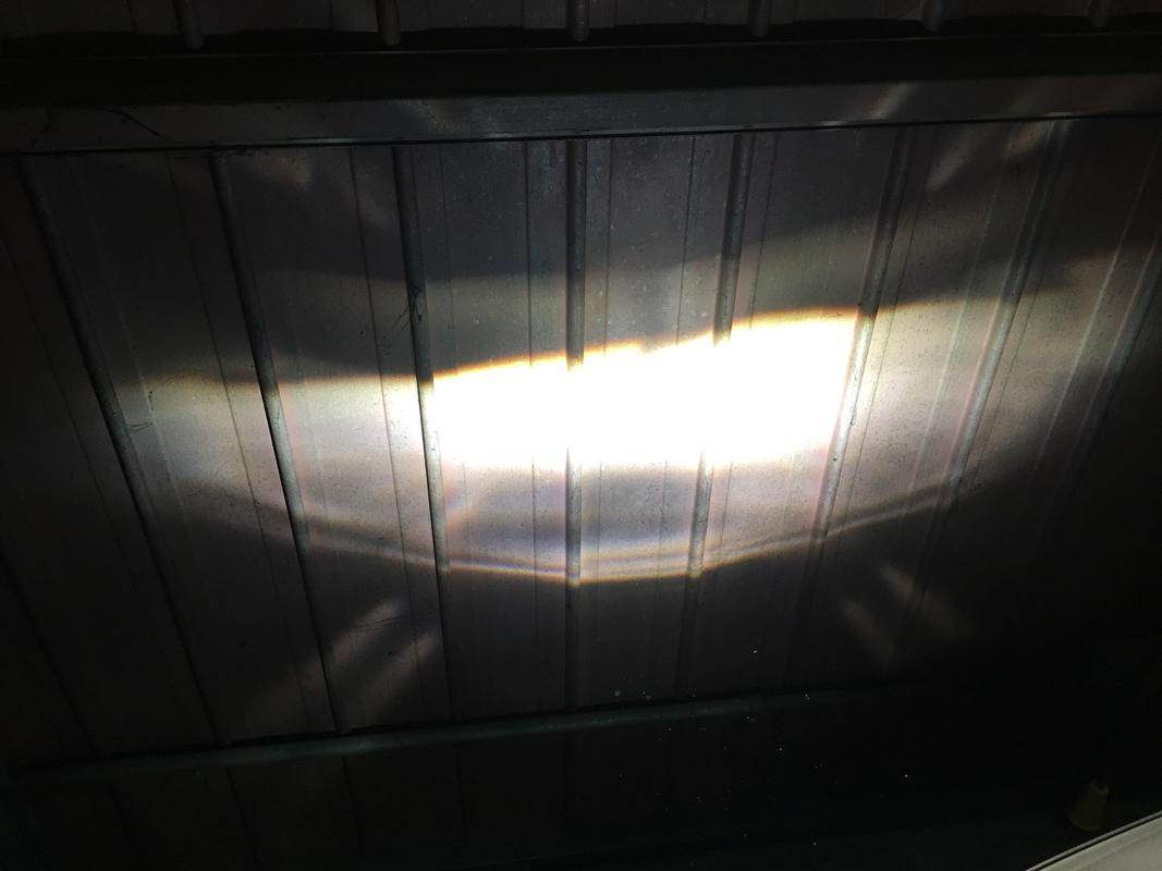

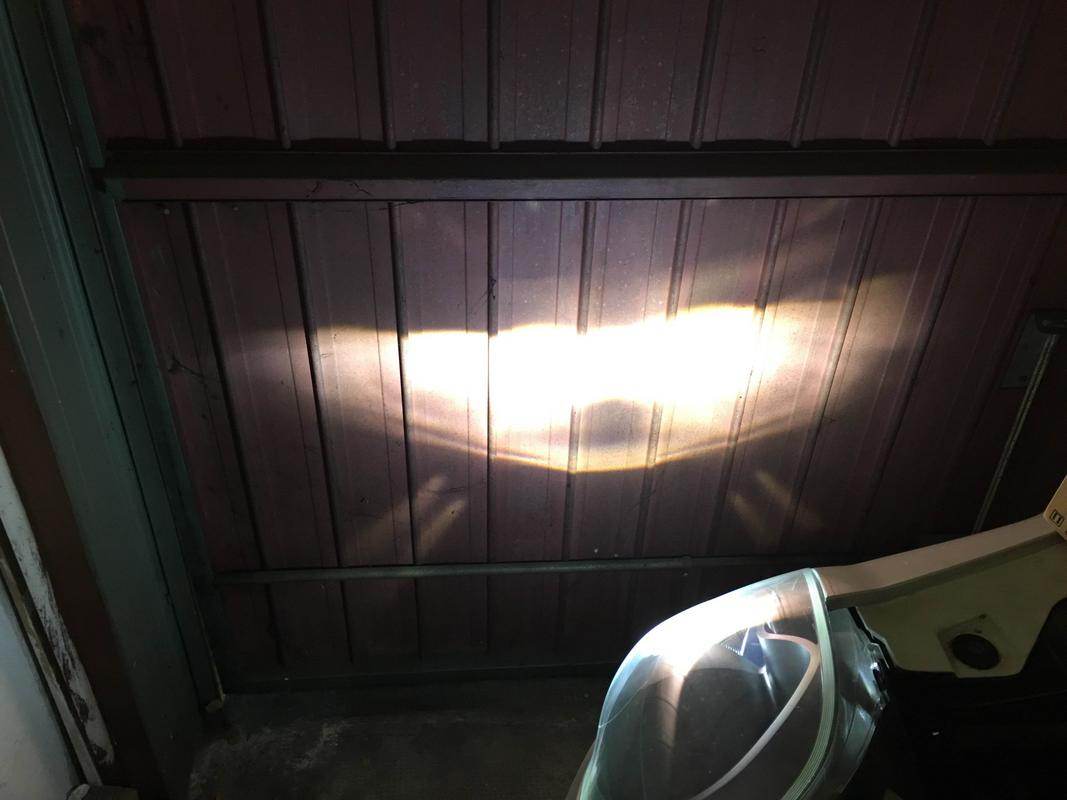

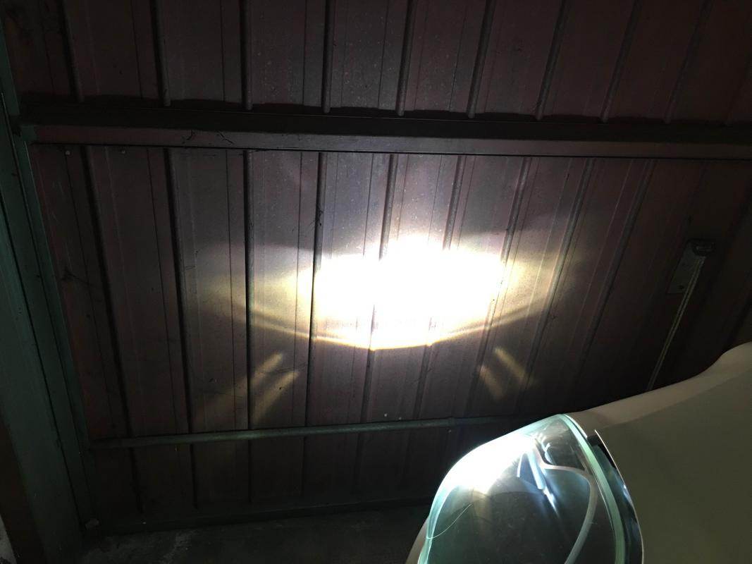

Mi permetto di postare le foto di beppe_qv per confronto (grazie Beppe!)
Kit MonoLED MAXGTRS
Visualizza allegato 175641
kit BiLed Eklight V6
Visualizza allegato 175642
Kit xeno
Visualizza allegato 175643
Ovviamente le foto vanno "lette" (interpretate) correttamente... La temperatura colore, ad esempio, andrebbe tarata correttamente (ma servirebbe una reflex e degli accessori come la tavola dei colori Kodak per il bilanciamento del bianco) e l'ultima foto (Kit xeno) sembra più luminosa e più ampia ma, è solo perché scattata ad una distanza diversa (più ravvicinata) rispetto alle precedenti, e non è a fuoco come le altre due; questo è lo scotto dell'immediatezza dello scatto realizzato con un cellulare.
Boh opinione mia, lo Xenon crea luce calda che non stressa l'occhio, però allarga molto che non è male, in profondità dopo non so.
La foto intermedia invece si vede un led che proietta molto al centro e cala fortemente in larghezza, sulla profonditá sicuramente proietta lungo.
Sulla guida dove ti trovi meglio?
