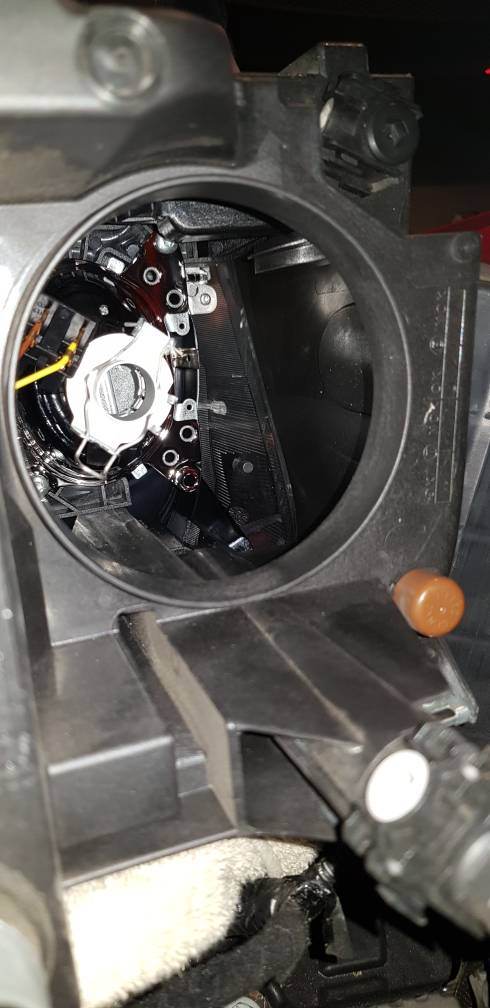

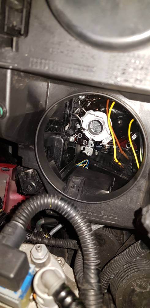

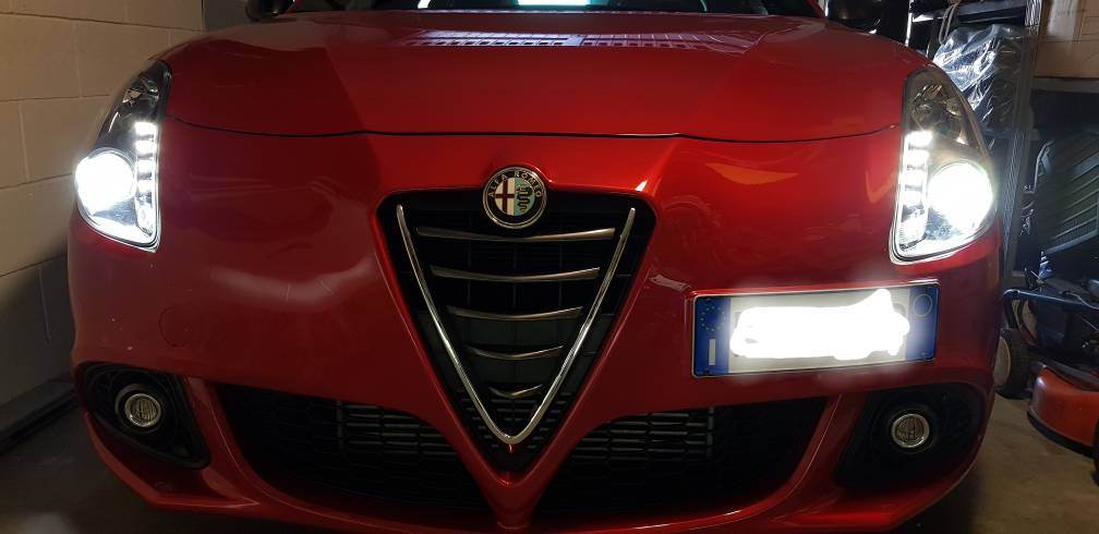

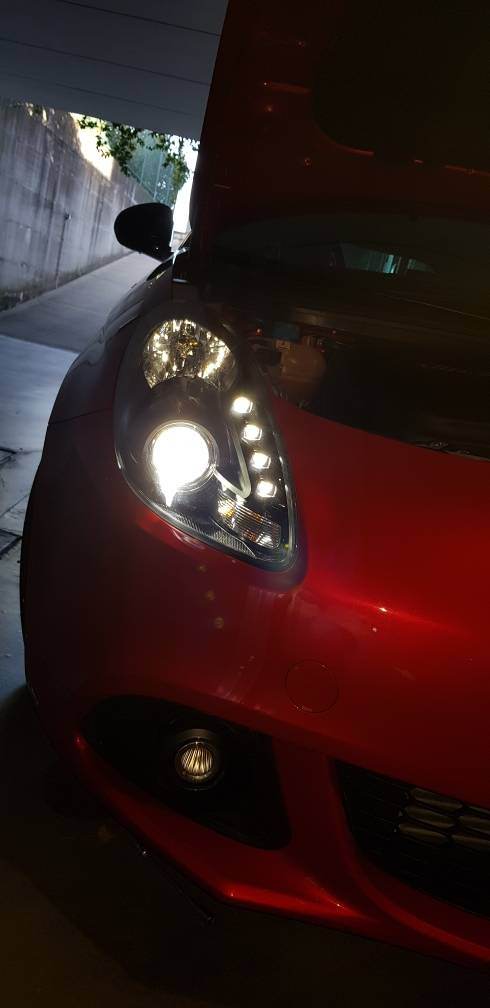

In realtà mi sembra tutto in ordine.

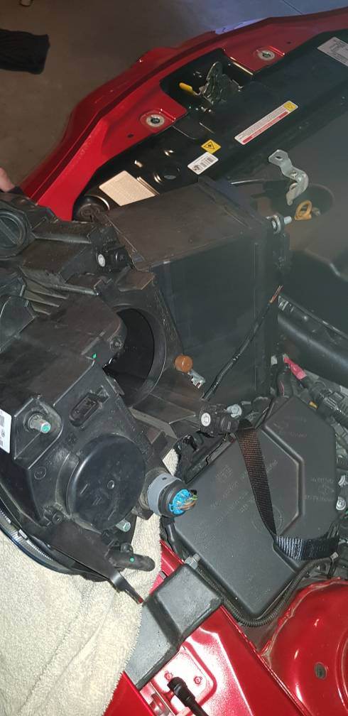

Montati V6. Ho fatto prima a tirare giù i fari, seguendo la guida.
Risultato estetico eccelente.
Vediamo la resa stasera su strada.
Grazie a tutti e grazie al mio gruppo di acquisto x l'impegno.

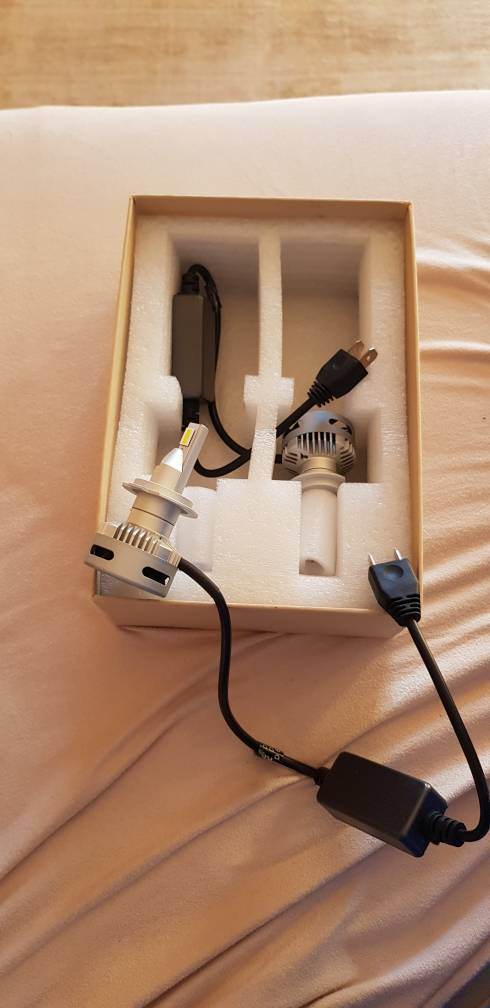

Ma quel lavoro di stringere con brugola, almeno sull'h7 di Giulietta mi pare impossibile.
Reazioni: colex e Nicola6892
Notavo anch'io...
Oltre a sembrare molto scomodo perché, bisogna prima indovinare l'angolazione giusta dei led, e poi fissare la lampada all'anello con le brugole; ma, quel che è peggio è il dover poi cercare di mantenere dritta la lampada, nonostante il peso e le trecce per poi bloccarla con la linguetta/gancio di ritenzione sul portalampada della Giulietta, il ché mi sembra impossibile senza smontare prima il faro.
Io ho già avuto molta difficoltà a montare i miei EKLIGHT K6 che hanno l'anello smontabile eìad incastro senza togliere i fari!
Credo che la Philips abbia toppato per l'ennesima volta perdendo un'altra occasione per fare un prodotto premium, bastava montare un anello H7 diverso e disporre i led in maniera "appropriata" per i lenticolari, visto che alle trecce c'erano finalmente arrivati e, ci saremmo finalmente ritrovati il kit led definitivo!
