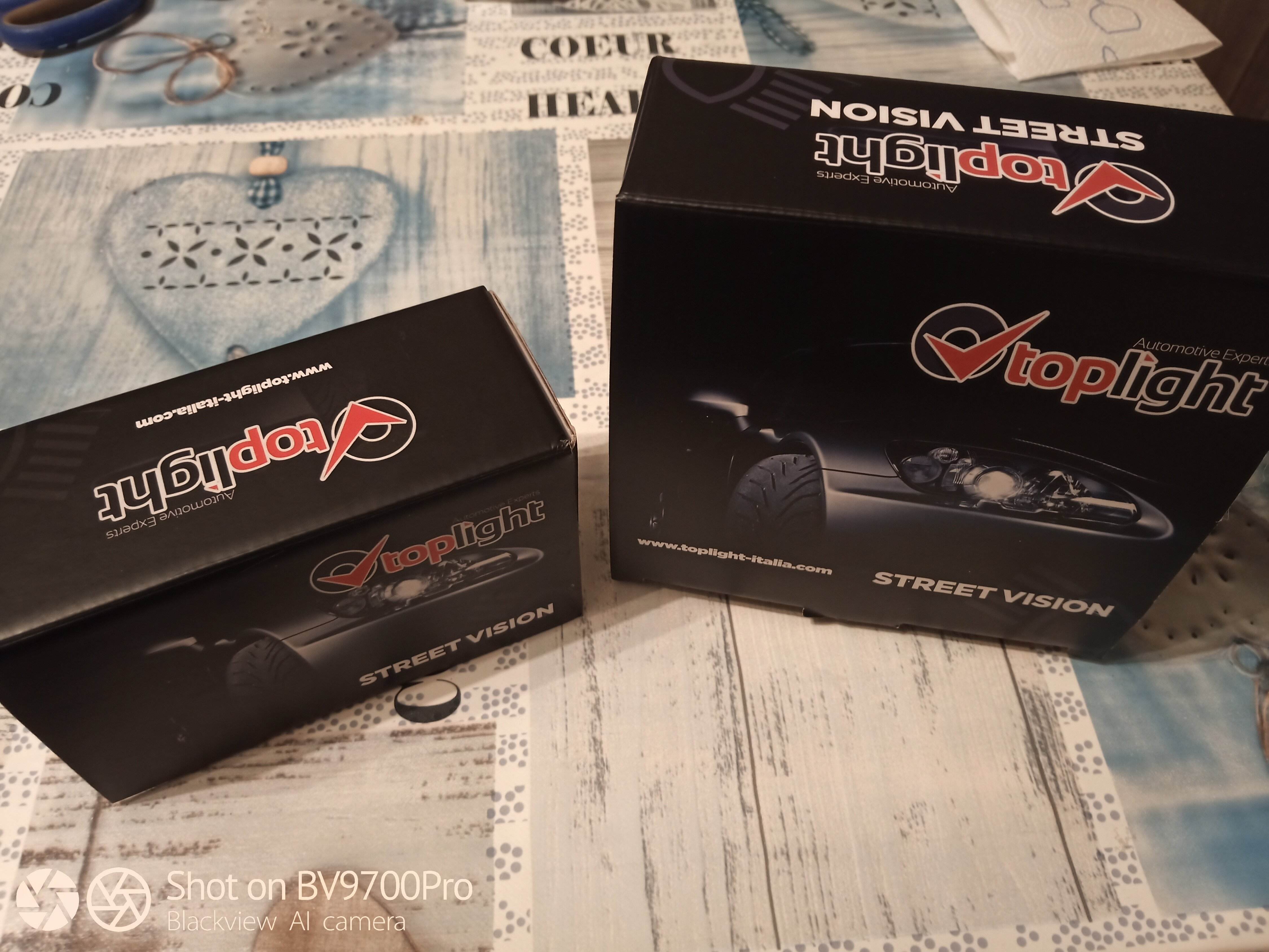

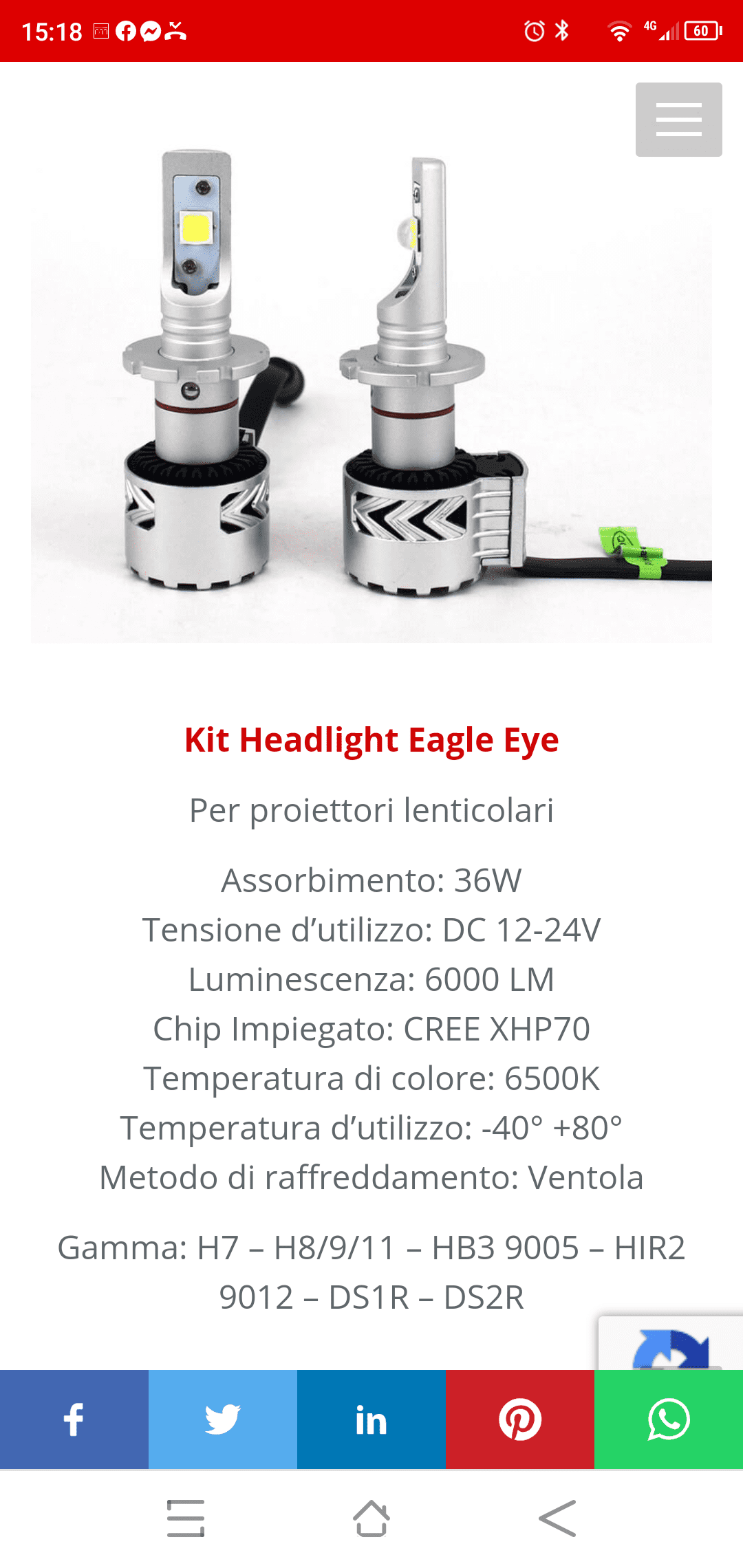

Ciao ragazzi, allora vi posto il modello dei led e dei filtri che ho usato per eliminare il problema.le lampade sono quelle in foto, mentre i filtri non li ho fotografati perché li ho montati ma sono della stessa linea Toplight street vision.
Il risultato è pienamente soddisfacente. Chiedetemi pure altre info al riguardo!
