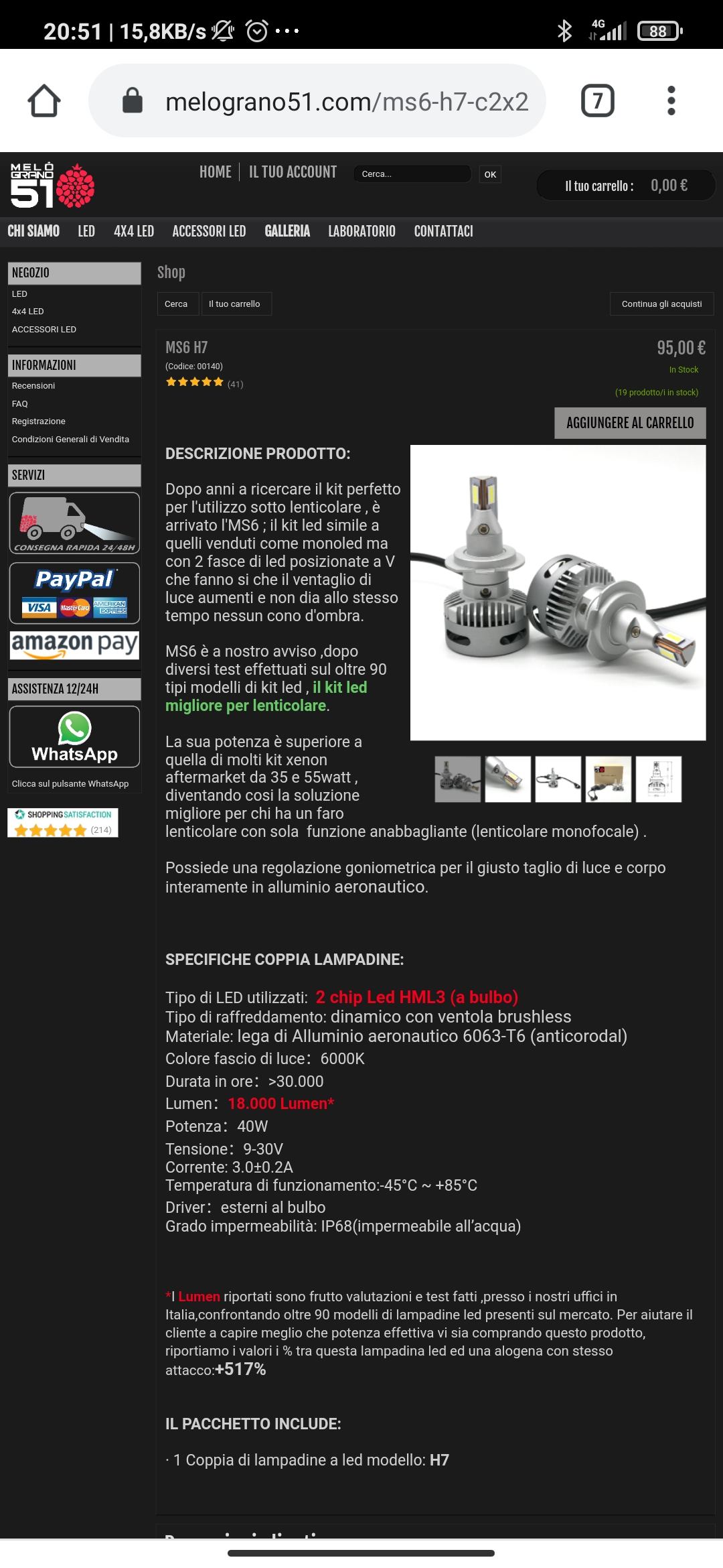

Alla fine ho acquistato le Melograno51 MS6. Mi arriveranno settimana prossima.

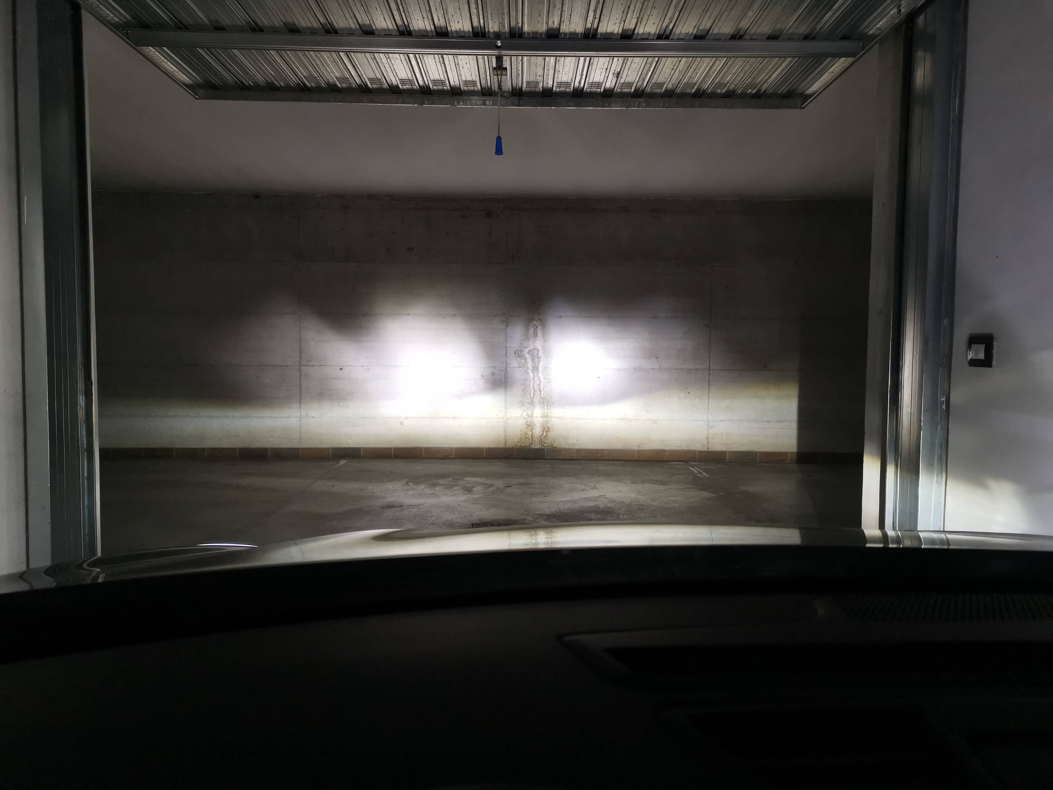

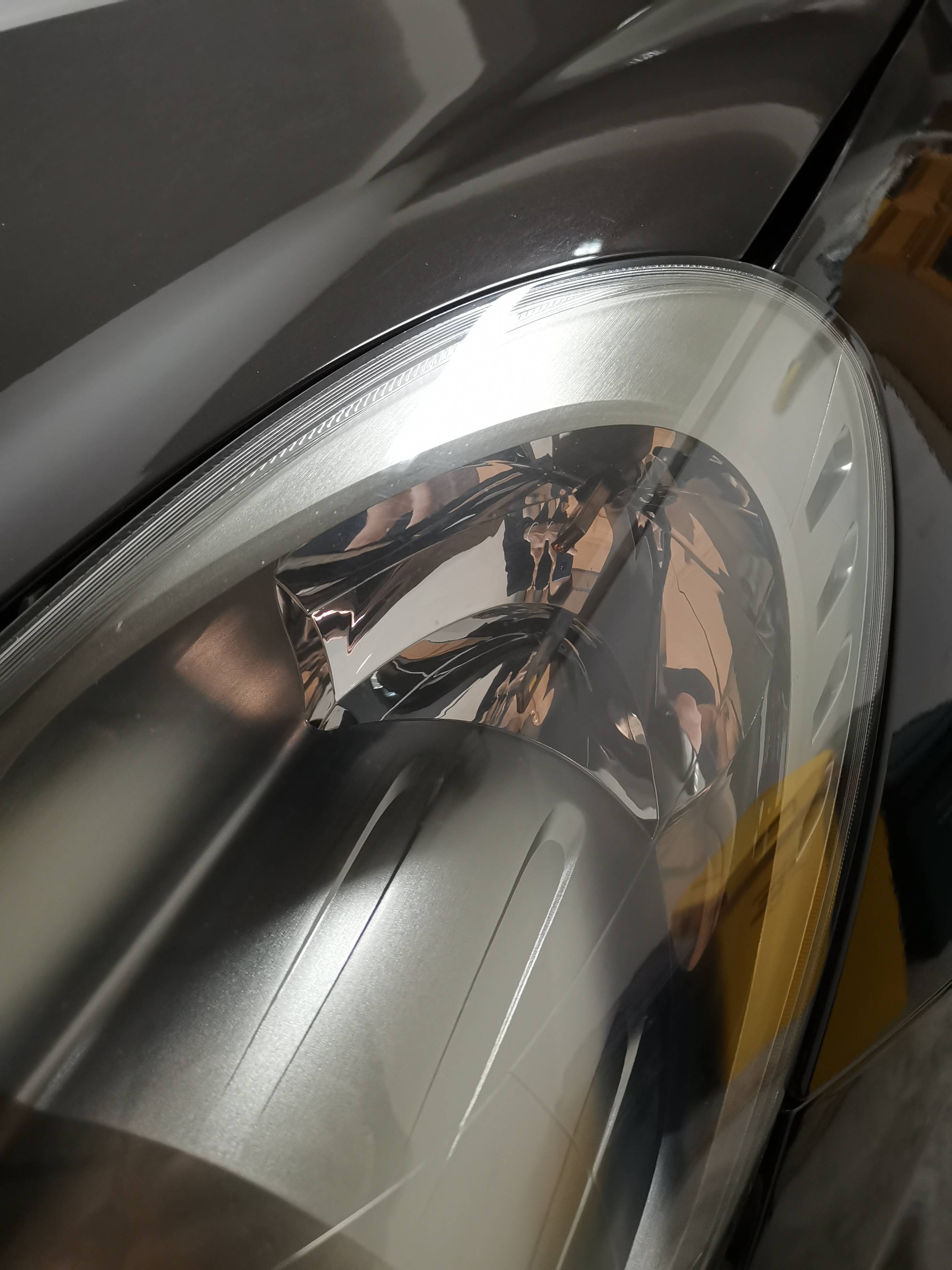

Salve ragazzi, ho sostituito anabbaglianti (con xenon) e abbaglianti (led carrover) ho letto parecchie pagine di questa discussione e volevo capire se nel mio caso andava ruotata la lampada con i led verso l'alto perché non riesco a sistemare il fascio degli abbaglianti. Nella foto allegata si nota come la lampada dell'abbagliante l'elettrauto l'ha messa tipo obliqua (leggermente ruotata) va bene secondo voi vedendo anche il fascio che fa?
