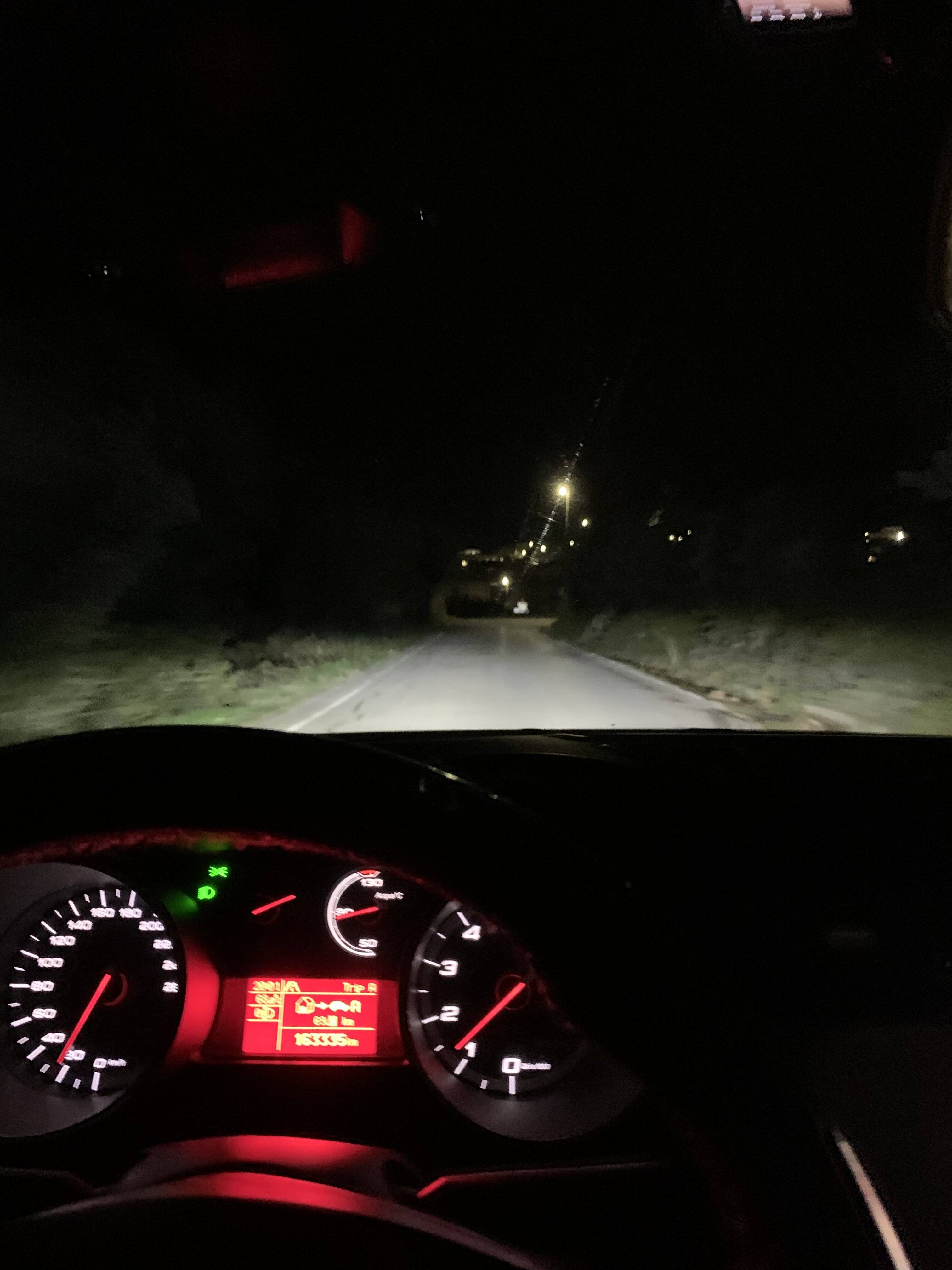

Ciao a tutti, visto che ultimamente una delle mie eklight v6 iniziava ad accendersi e spegnersi (vita circa 3 anni) ho deciso di cambiare direttamente tutto il kit con le koyoso. Da specifiche 90W, 16000lm e 6500k.
Eklight v6 mi sembra il kit più utilizzato e recensito qui, quindi mi soffermerò più che altro sulle differenze tra i due kit. Dopo aver montato koyoso ho notato:
- Luce leggermente più intensa
- Luce leggermente più bianca (6500k vs 6000k)
- Fasci sovrapponibili (tutti e due i kit hanno la disposizione dei led a v)
- Montaggio leggermente più complesso su koyoso visto che il corpo led è obbligato nell'inserimento sul supporto da 2 fori posti all'estremità mentre su eklight l'inserimento è libero
In definitiva questo kit è stata un'ottima scelta considerando che è leggermente migliore di eklight v6, oltre che più facilmente reperibile.
Non ho foto del fascio ma vi assicuro che sono molto simili.
