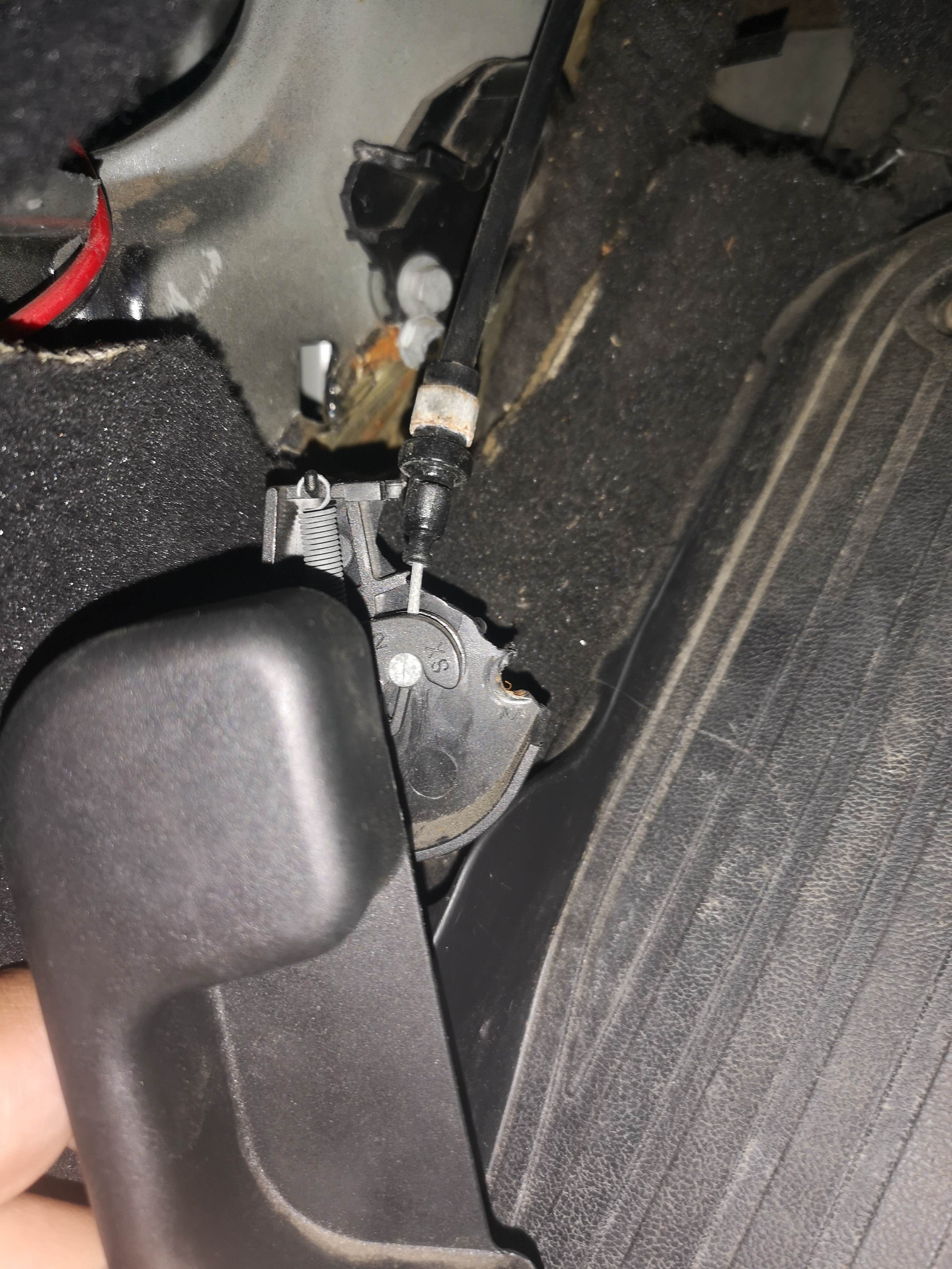

L'ultima è di oggi : ho azionato la leva interna per aprire il cofano con un po' piu' di forza del normale e....TACK!, si è spezzata!!
Vi allego la foto che ho fatto oggi pomeriggio.
Secondo voi il problema si puo' risolvere comprando solo la leva interna?
A parte questo problema, che purtroppo mi crea stress, nei gg scorsi ho notato che nonostante la leva funzionasse, non riuscivo a sollevare il cofano, probabilmente il gancio che sta sotto non funziona e lo blocca! Quindi avrei due problemi!!
La sostituzione della leva interna è necessaria ma non solo, devi capire perchè si è rotta.
Probabilmente per carenza di lubrificazione del cavo o anche della serratura nel vano motore.
Controlla l'allineamento del cofano e del riscontro della serratura, potrebbe essere che un urto abbia modificato qualcosa.

Non è necessario un incidente per spostare l'allineamento dell'aggancio, basta un innocente urto in parcheggio...
Aggiornamento:
sono stato dal carrozziere alfa romeo.
Ha controllato e ho ordinato la leva interna.
È riuscito anche a sollevare il cofano!! Immaginate la mia faccia, visto che sono gg che ci provo! Qual era il problema? Non tiravo tutto il gancio nero verso l'esterno per paura di romperlo!!
A giorni arriverà il pezzo e me lo monteranno. Speriamo bene.
VI farò sapere.
Grazie.
