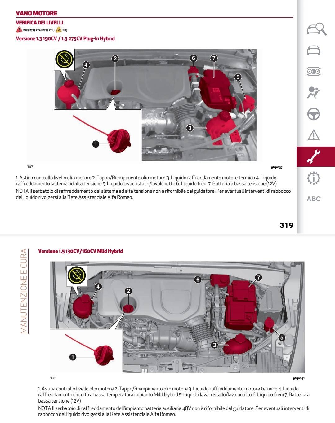

Salve a tutti
Non so se avete fatto caso, all'interno del vano motore ci sono 2 vaschette con il liquido refrigerante.
Ho letto che una è il classico liquido per il motore, invece l'altro è per raffreddare l'elettronica se ho letto bene.
La mia domanda è quale è una e quale è l'altra?
E quale elettronica dovrebbe essere raffreddata?
Batteria anche solo della nostra ibrida?
Si, sono due, qui il dettaglio
Da notare che quello in alto a SX, che raffredda le batterie è da NON aprire. Si fa solo in officina. Credo usi un liquido diverso dal solito di raffreddamento.
