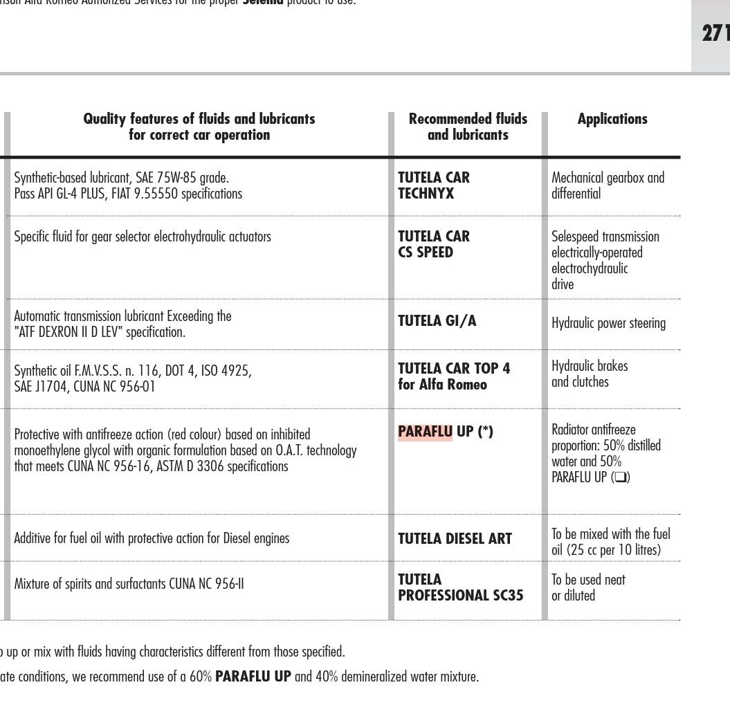

Vedi che il colore è specificato?
Poi chiariamo una cosa: Paraflu UP, che io ne sappia, è solo rosso. Paraflu 11 è quello verde ed è stato soppiantato nel 2002 dal Paraflu UP.
