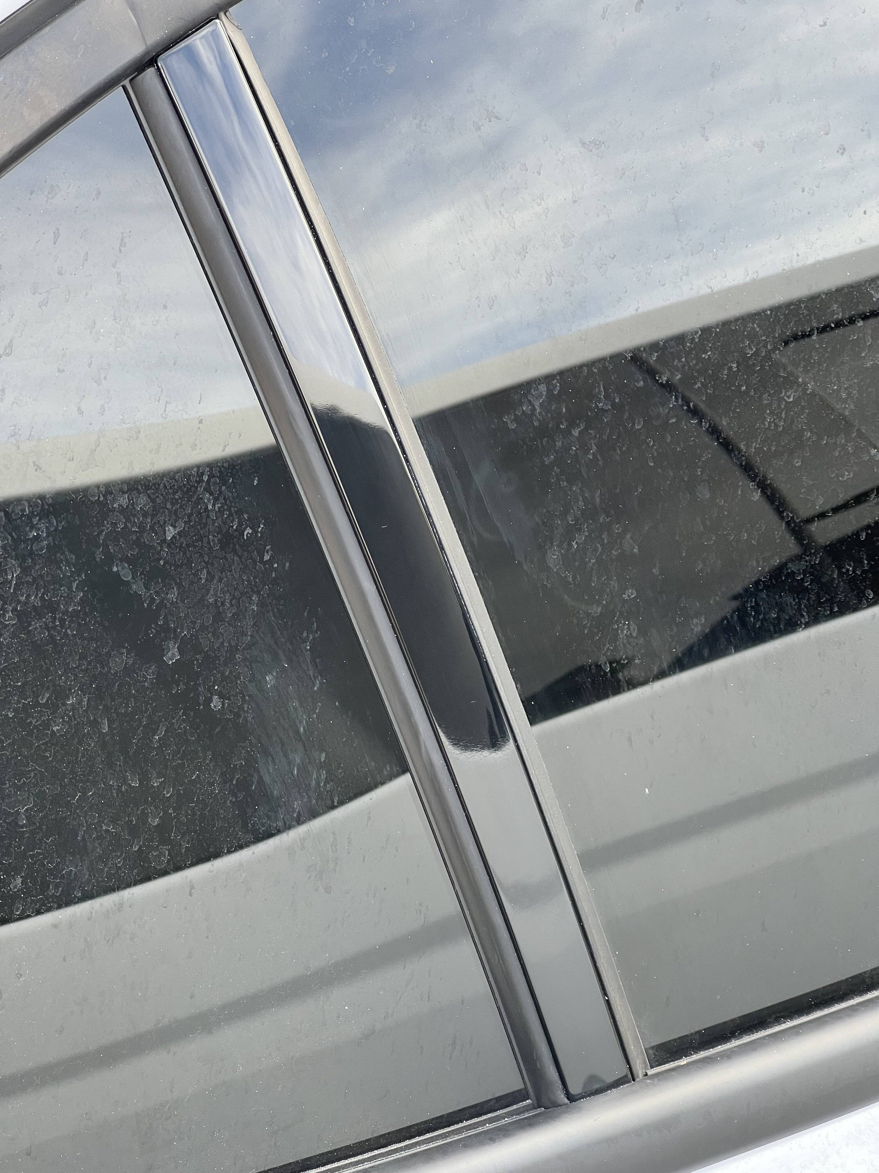

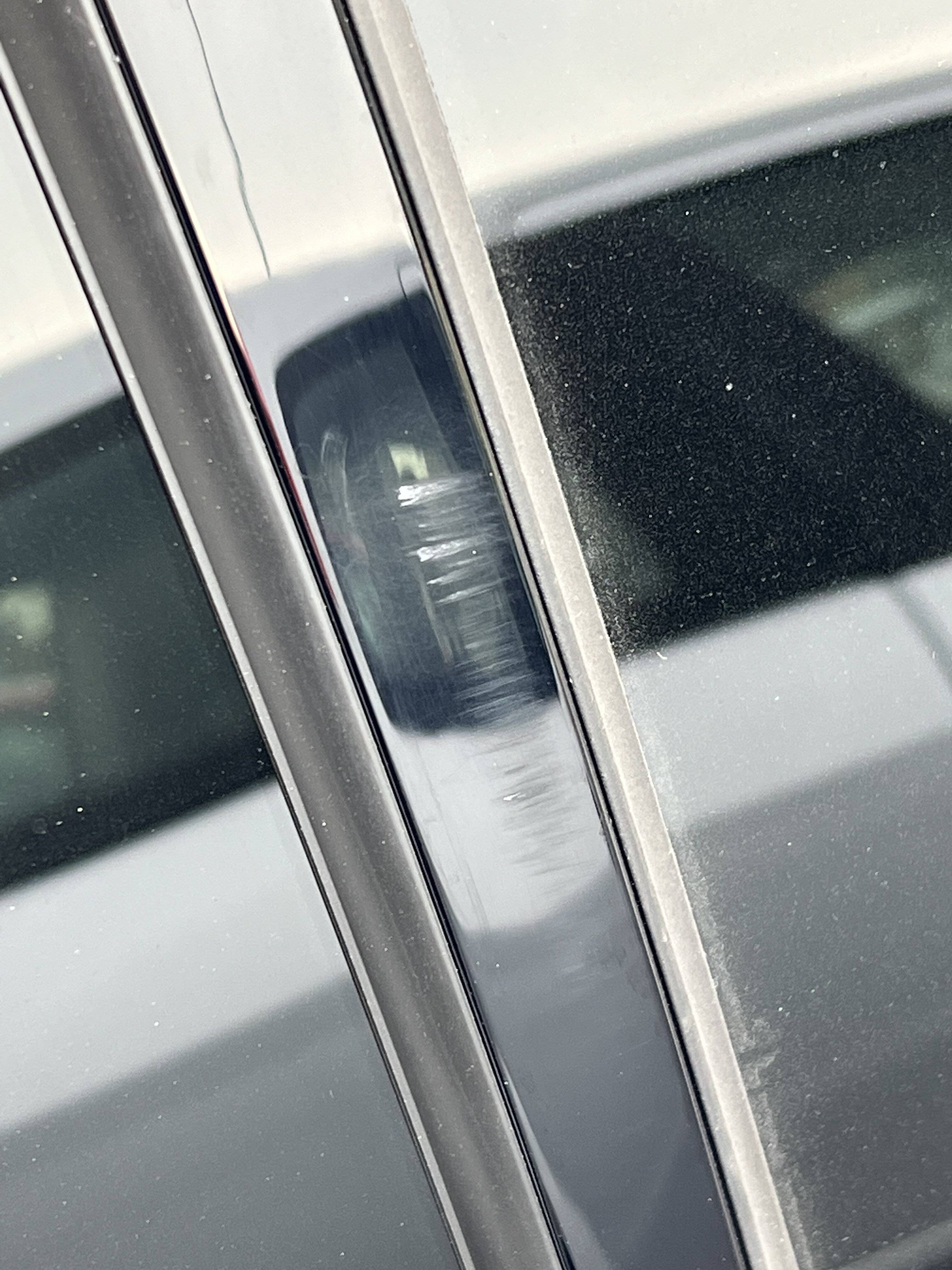

Non arrivando ad un punto per quanto concerne lo smontaggio ho preso il coraggio a due mani ed ho lucidato lasciando il pezzo su...
Fatto il lavoro e com'era prima
ho seguito le istruzioni dell'utilissimo video postato da November05

Se ripenso al carrozziere che mi ha detto: "una si lucida l'altra (intendendo appunto la piccola) devo riverniciarla" il tutto per la modica cifra di 100€ non so se ritenerlo uno scorretto o un ignorante; in entrambi i casi escluso da possibili lavori futuri. :rolleyes:
