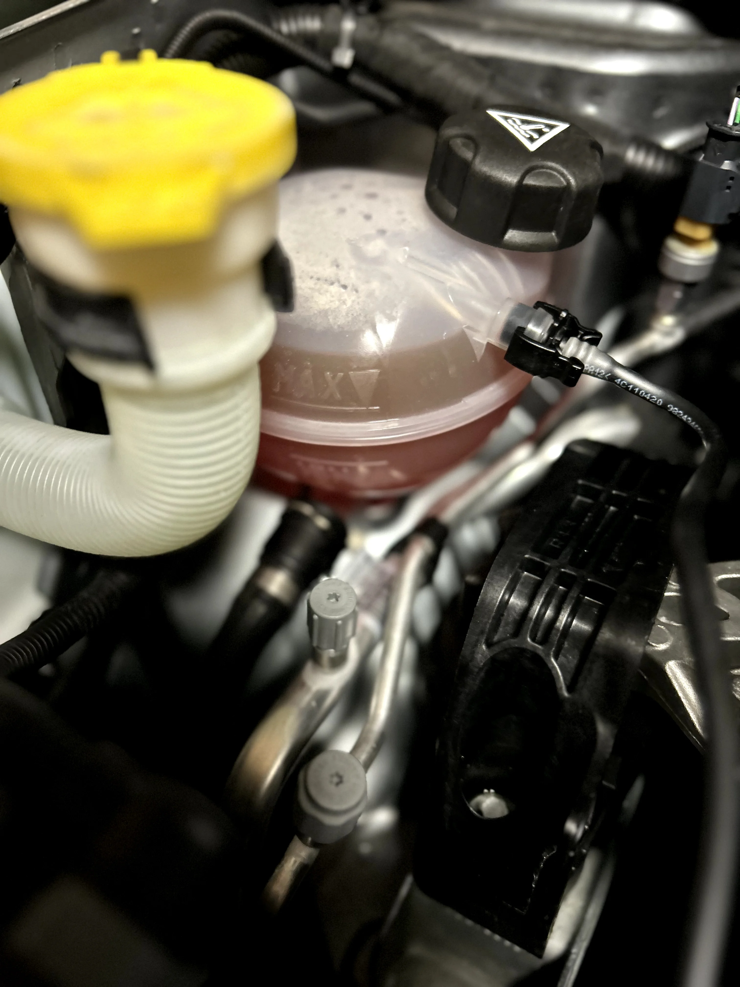

Guarda in un'officina ufficiale come hanno lasciato la vaschetta a me... ovviamente non c'era alcuna necessità di rabbocco. Ripristinato il livello, segnalato e ricevute le scuse dal servizio garanzia di qualità della concessionaria ma cancellata l'officina dalla lista dei miei fornitori.
oltre il livello max? il liquido sembra avere due colori differenti
#310
E' la prima cosa che ho visto anch'io, probabilmente il rabbocco è stato fatto con altro liquido organico compatibile (arancione anzichè rosso).
Sembra più che abbiamo allungato con acqua distillata, nel caso fosse percorrendo alcuni km dovrebbe uniformarsi.
Però se la tonalità fosse marrone probabile contaminazione d'olio
