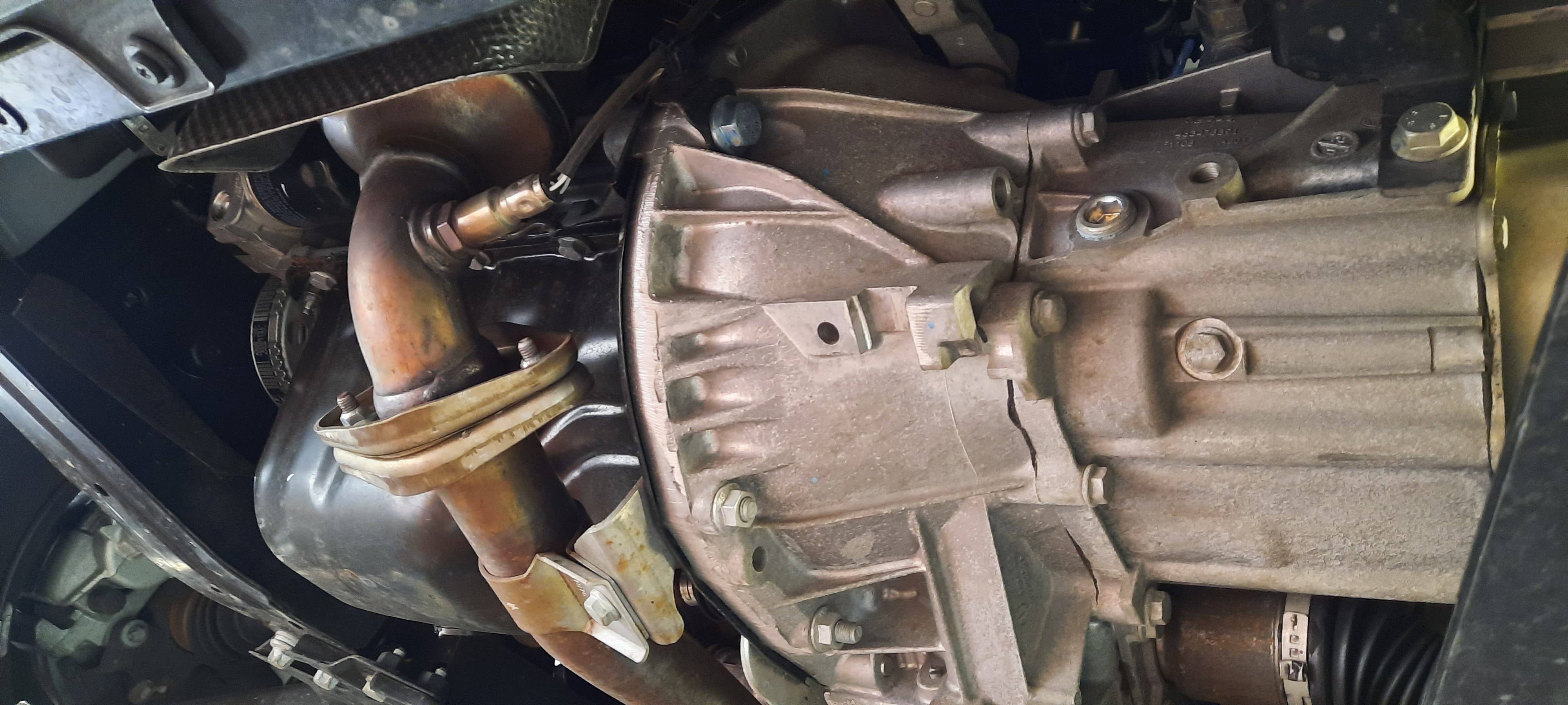

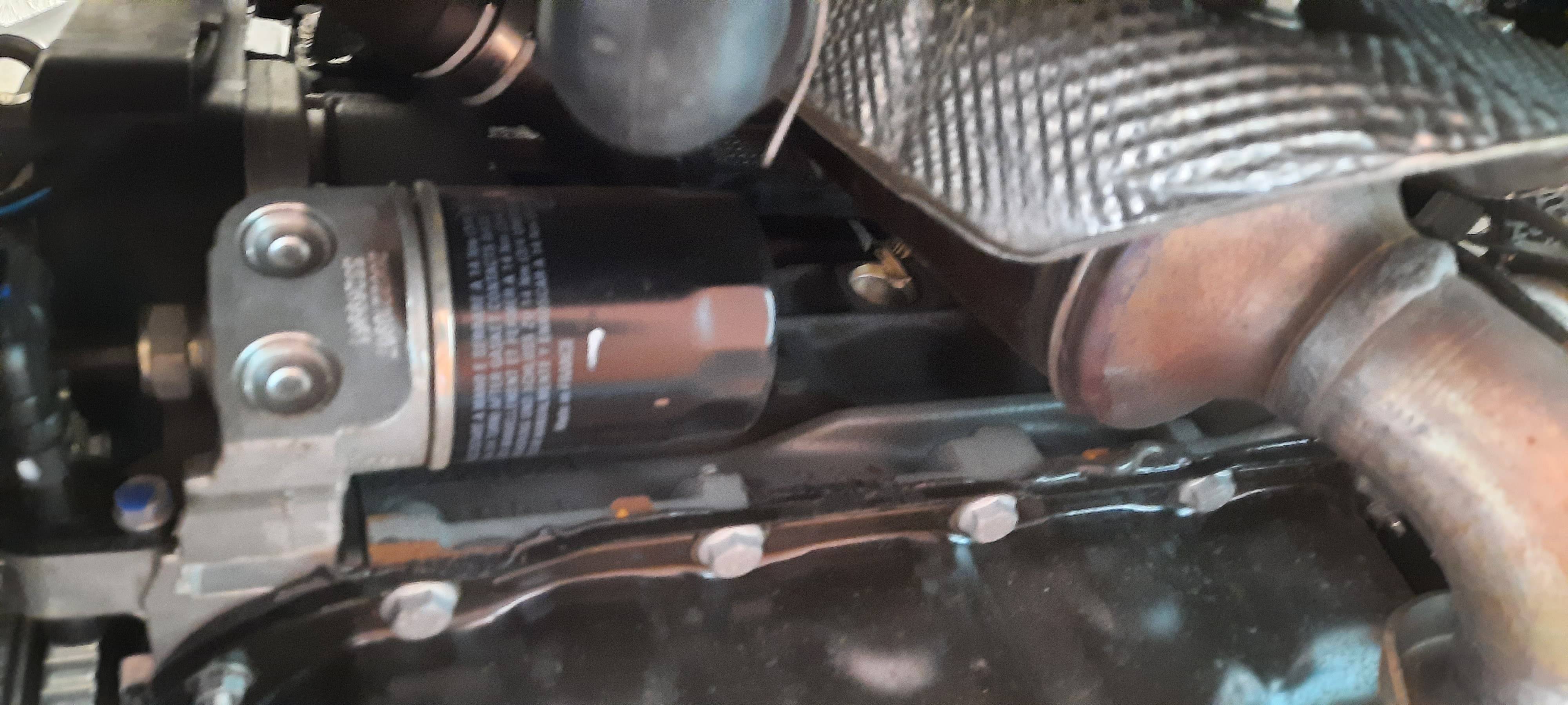

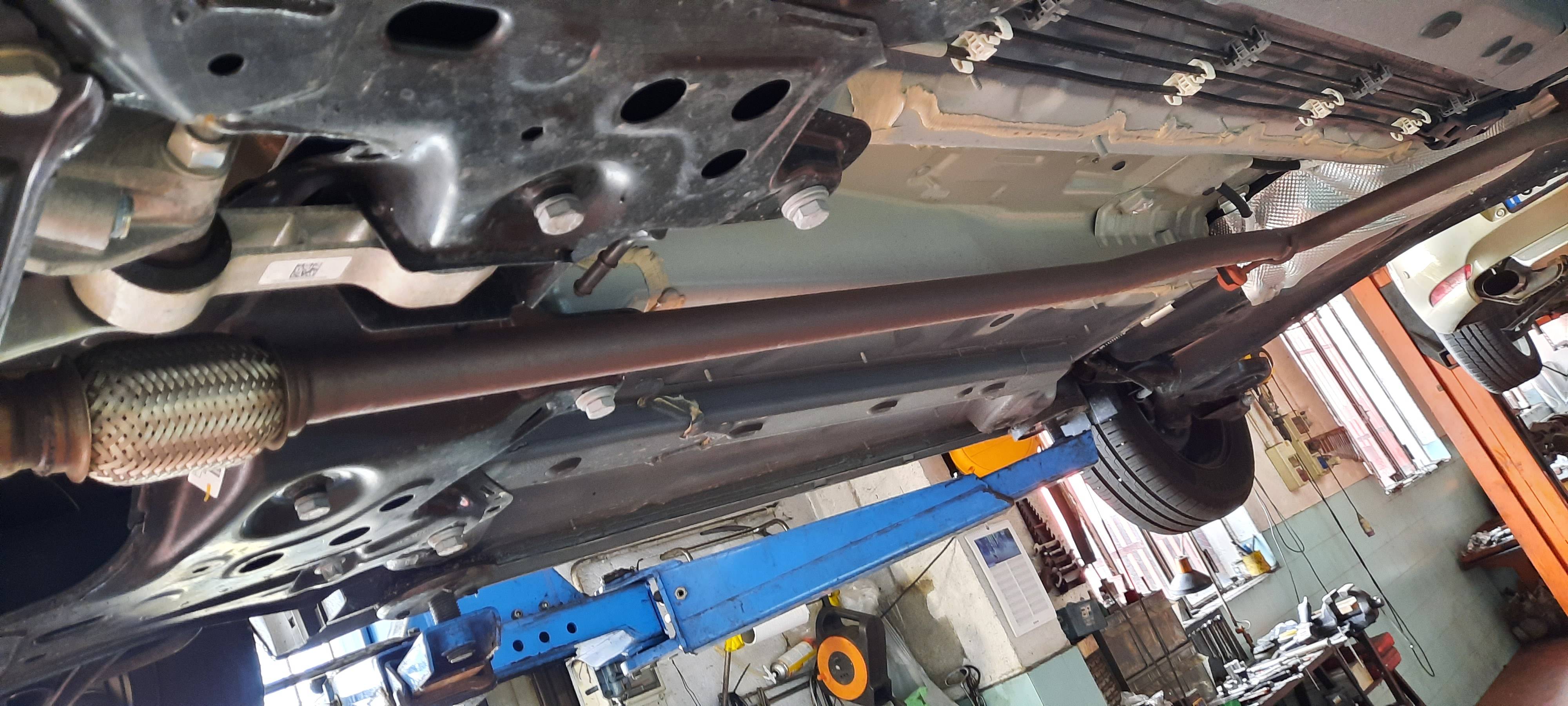

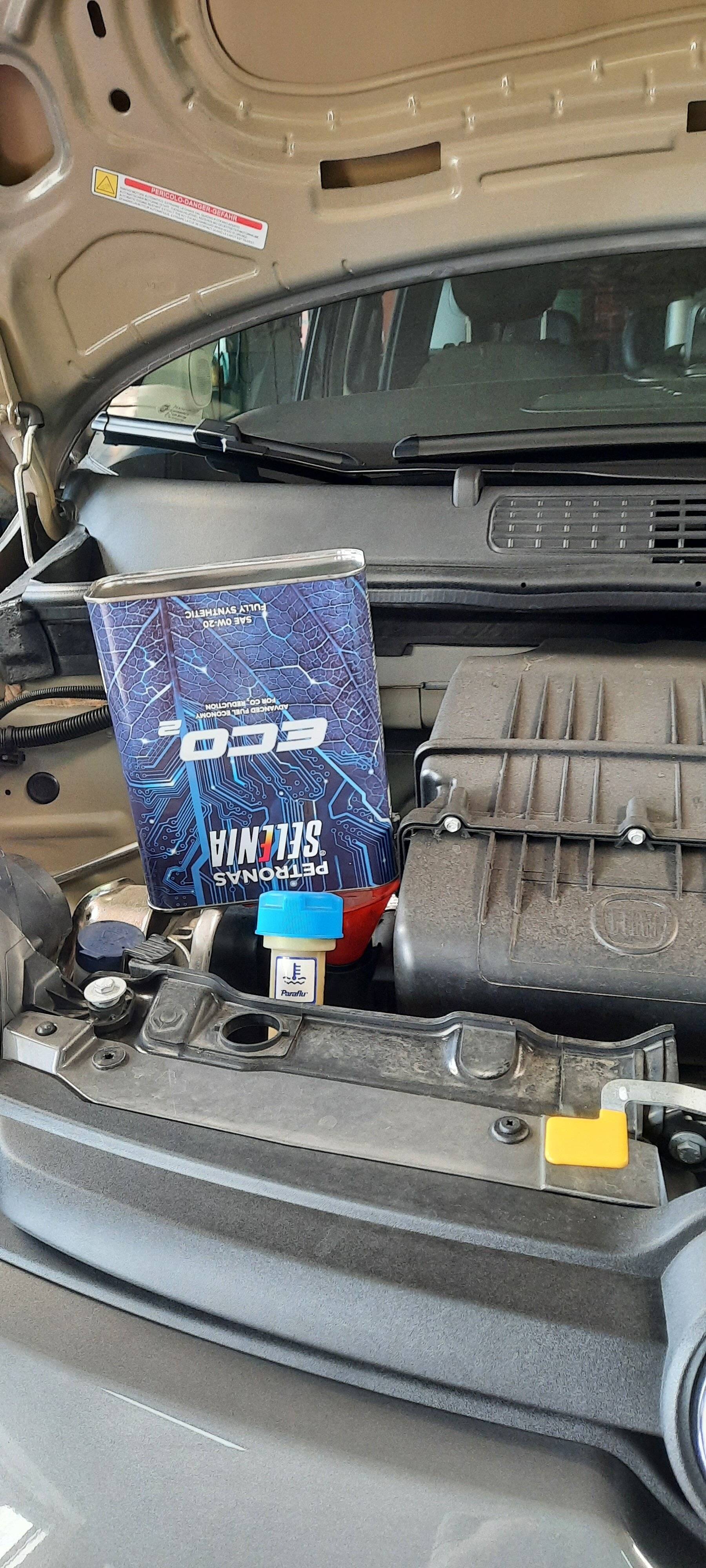

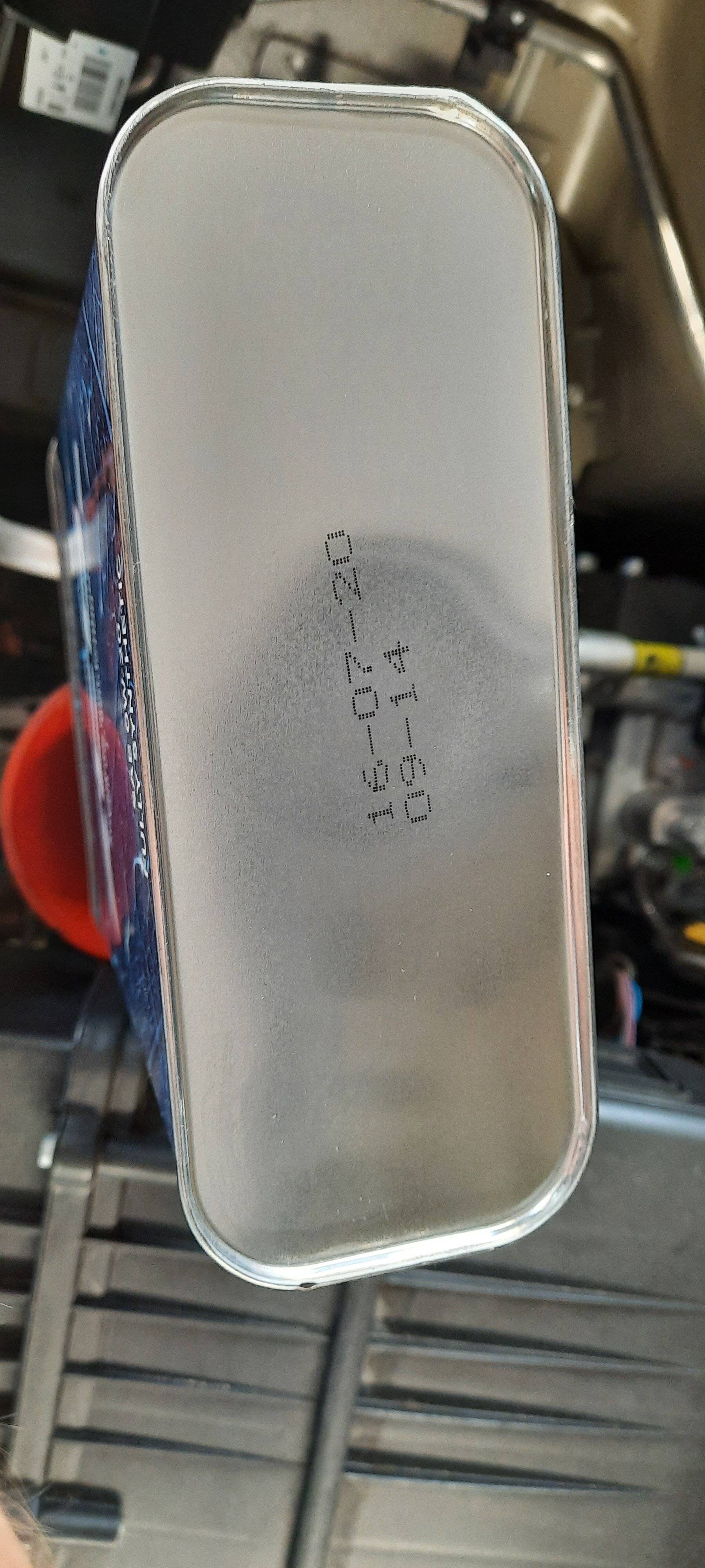

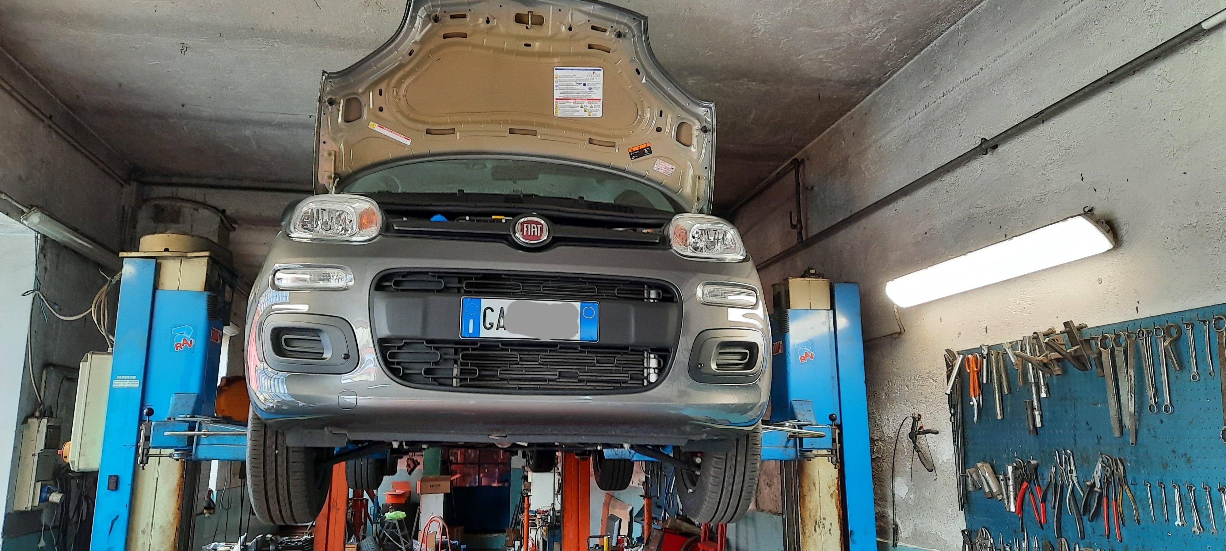

E la storia si ripete.. l'anno scorso ne ho presa un'altra, una panda (nuova km0) e subito dopo I primi 3000km via sul ponte a scolare l'olio... questa monta il 1.2 benzina. Classico Fire. E gli hanno messo l'acqua al posto dell'olio... 0W20...
Almeno così dice il libretto delle istruzioni..
Però qui ti diverti a cambiare l'olio.. non c'è niente di più comodo e accessibile...
