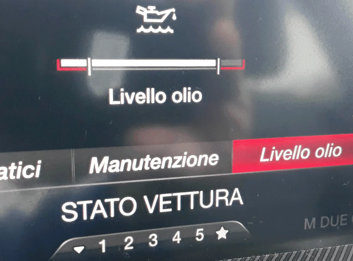

Buongiorno, al primo tagliando cambio olio in centro assistenza autorizzata mi hanno spiegato che il livello deve essere a meta tra il minimo ed il massimo, hanno provveduto appunto al cambio mettendone 4,5 lt fino al raggiungimento della metà del livello. Non ne sapevo nulla di questo particolare accorgimento e mi è stato gentilmente spiegato e giustificato dall'addetto che mi ha riconsegnato l'auto dicendomi che con la trafilatura del gasolio strada facendo il livello aumenta. Sapete qualcosa a proposito?
#2
La trafilatura come dice l'addetto, altro non è "interruzioni rigenerazioni FAP", per il quale il gasolio contamina l'olio. Basta avere l'attenzione a riguardo per evitarlo. Il livello sul display corretto:
