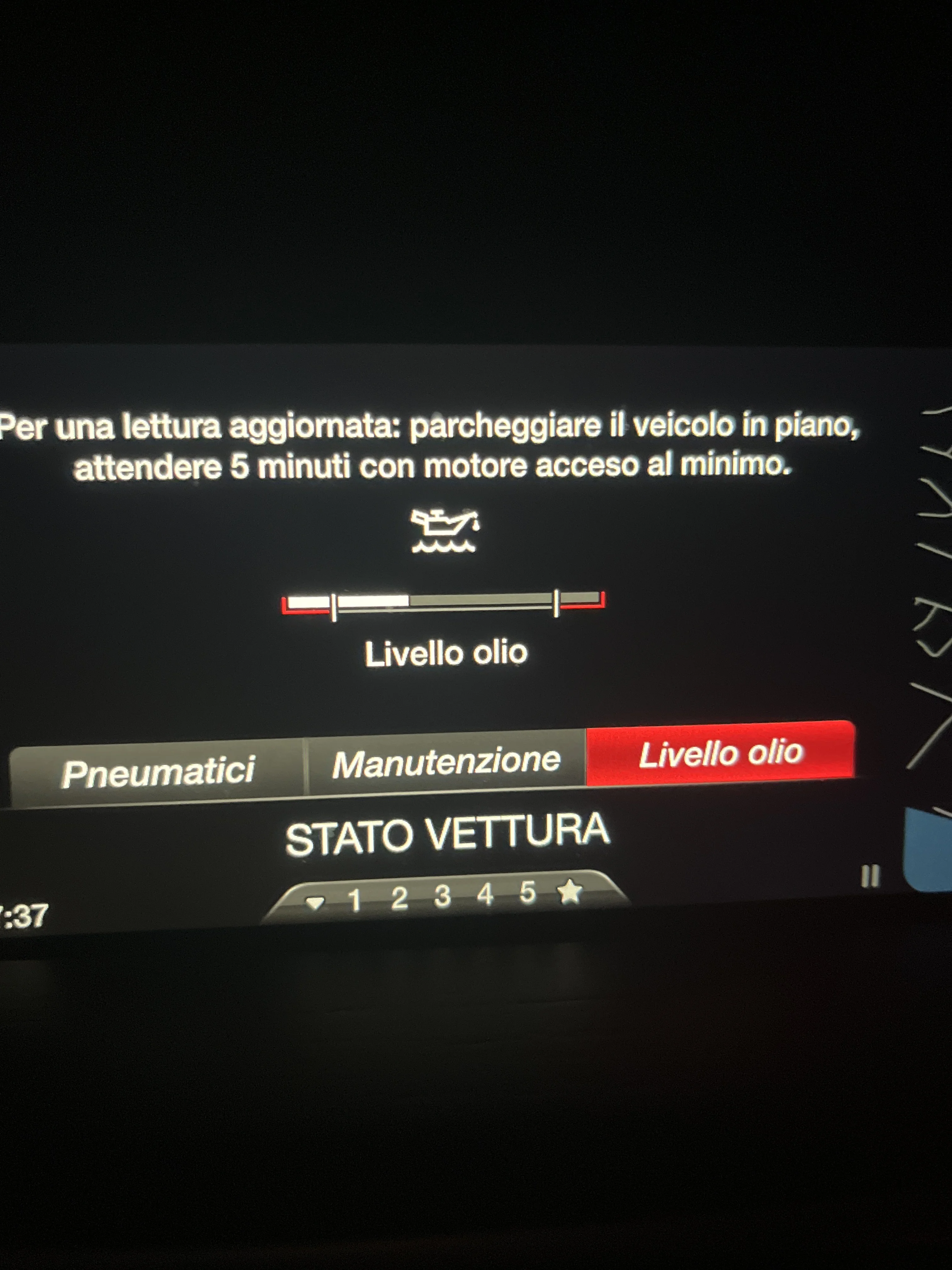

Buonasera, possiedo una Stelvio 2.0 benzina 280 cavalli l’ho comprata con 43.000 km e ora ne ho 51.800 l’ultimo tagliando è stato fatto a 40.900 non ho mai effettuato un rabbocco dell’olio da quando ho la macchina però ho notato che il livello da 3/4 è sceso a poco meno della metà ovviamente gradualmente non subito e da premettere che ho fatto quasi 8.000 km in 3 mesi volevo sapere se il consumo d’olio è nella norma ed inoltre se devo effettuare un rabbocco d’olio dato che ho sentito che il livello giusto è a metà e io in questo momento è leggermente in meno della metà Visualizza allegato 297171
livello olio troppo basso, va tenuto almeno a 3/4 specie se non vai piano; va sostituito ogni 10mila km per tutti i motivi che diceva anche Gigi. Quel motore se è a posto consuma pochissimo olio (c.ca 1/2 kg ogni 10mila km). Prima cosa che si fa quando si acquista un'auto usata cambio olio e filtro senza nemmeno guardare il LUM
Reazioni: Jack Ryan e VURT
#12
Sì mi sembra ci stiano 5 litri di olio o più quindi avere 1/2 litri o meno di olio sono 4/4,5 praticamente niente.. il rabbocco ha senso farlo dal minimo in giù.. anche perché è inutile aggiungere olio se poi lo si deve sostituire.. è sempre meglio sostituire che aggiungere olio..
Olio motore 4.6 Lt + Filtro Olio 0.6 = Tot. 5.2 Lt
