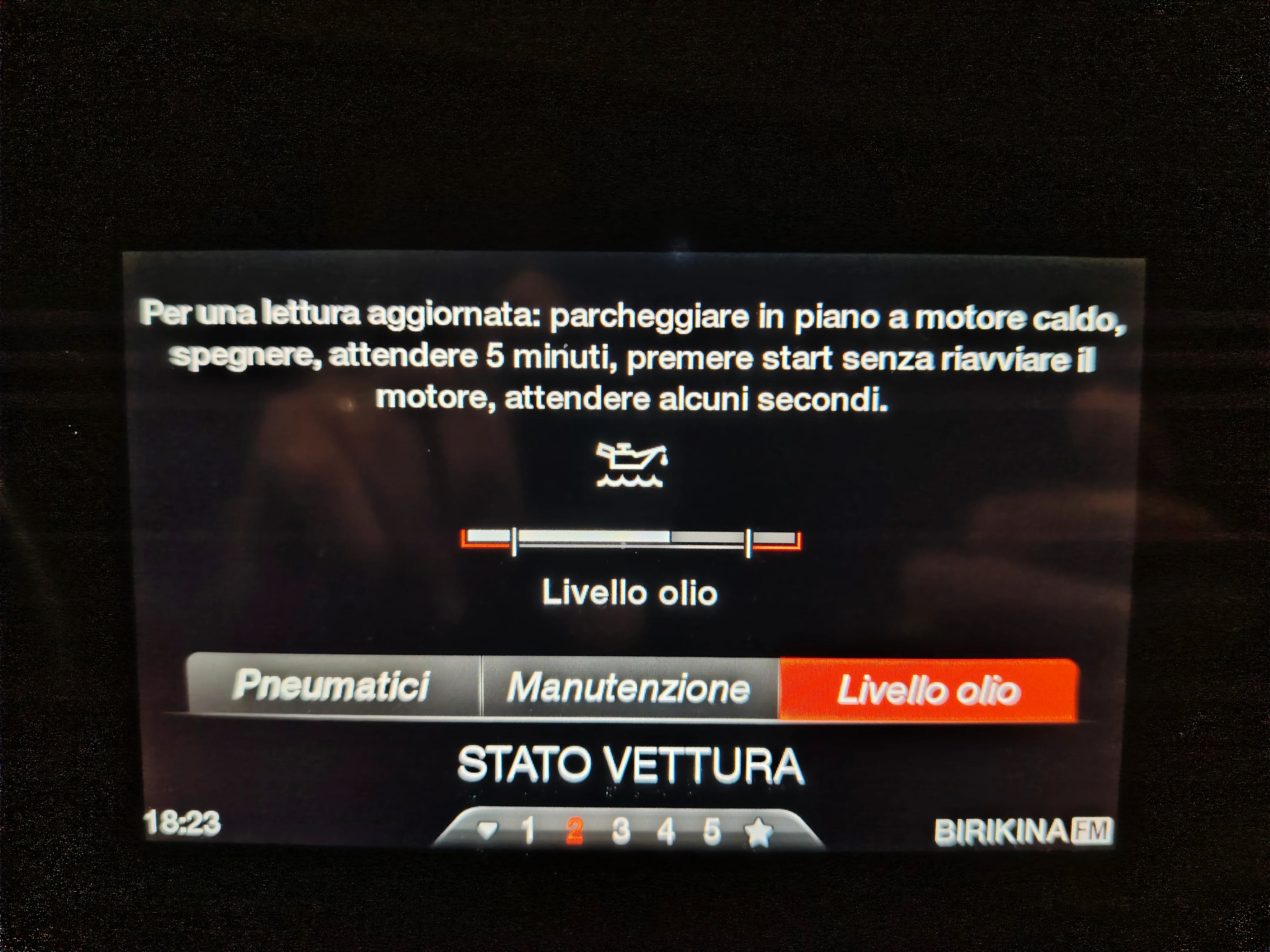

Vi è mai capitato che sulla Giulia 2.2 150 cv anno 2016 il livello olio motore indicato sul display segni più basso rispetto al livello reale (massimo) segnato sull'asticella del vano motore?

Si, può succedere. Infatti il sistema ti suggerisce come fare per una lettura corretta

capita anche a me e seguendo la procedura non cambia nulla. a quanto ho capito è colpa della batteria non perfettamente efficiente

Perchè il livello dell' olio si aggiorni sul diplay devono verificarsi contemporaneamente alcune condizioni come motore al minimo, temperatura olio > 70 gradi, batteria con carica superiore al 68% , nessun errore dtc attivo su abs e servosterzo e macchina in piano. Se tutte queste condizioni non si verificano in simultanea il livello non si aggiorna. Molto spesso la colpa è della batteria che non è oltre il 68%.
Anche la procedura che ti suggerisce il display, cioè spegnere la macchina e premere il pulsante di avviamento dopo 5 minuti senza freno premuto, non va a buon fine se la batteria ad esempio è sotto il 68% o la temperatura dell' olio sotto i 70 gradi.

Il mio segna sempre il massimo anche se l'asta dice 3/4 .

È mai successo a qualcuno che l’olio da display segna il massimo e obd segna, 64.1mm… a livello minimo da display e obd che segna 52.4mm? Così dal nulla? Senza nessuna perdita?
