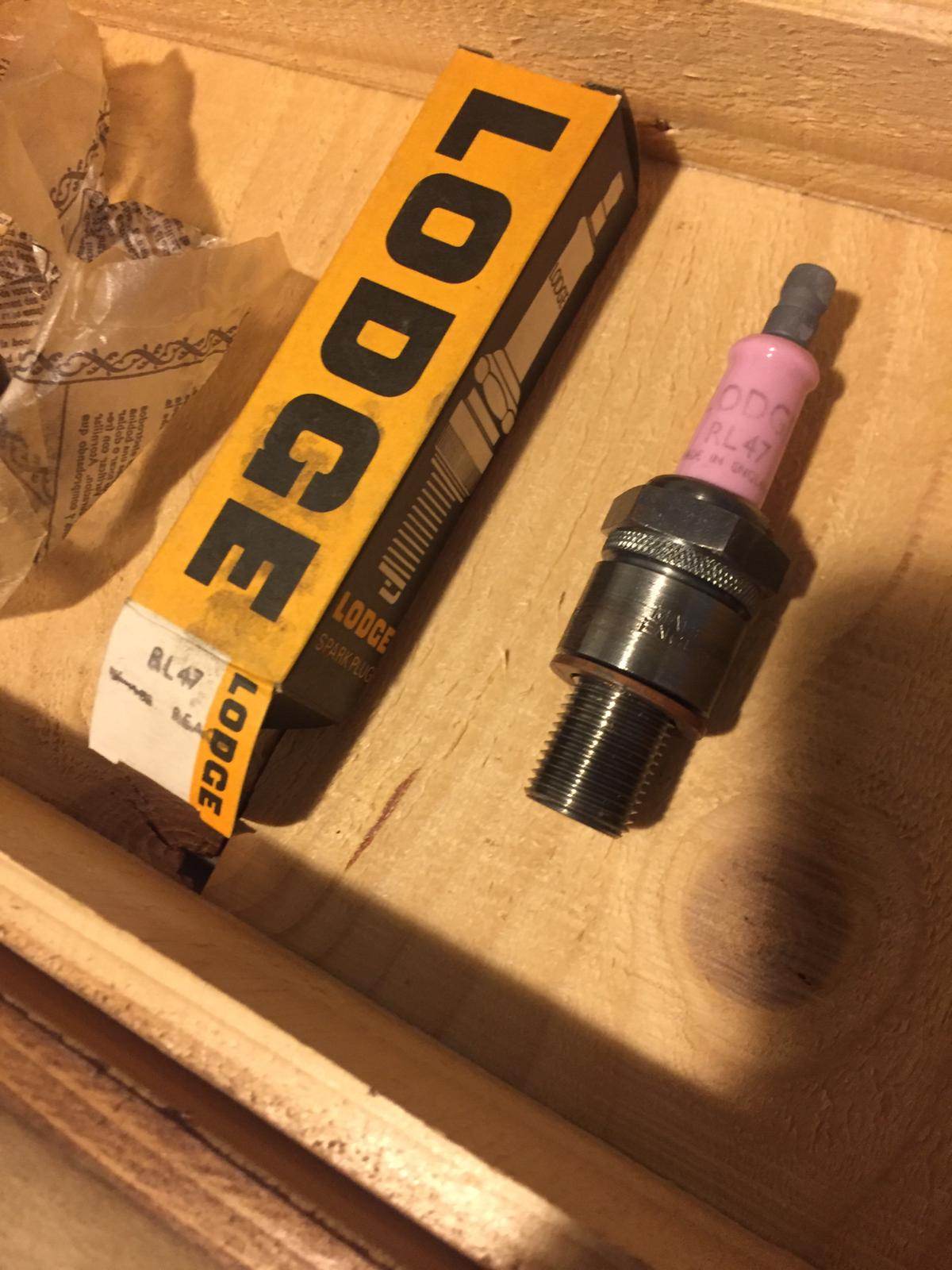

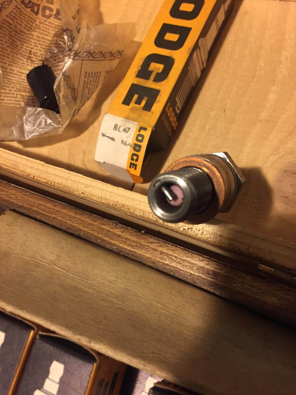

Salve a tutti. Io ho un problema che non riesco a risolvere. Ho ereditato una Alfa Romeo gt junior del 71 da corsa che monta motore di GTA 1600 cc da 170 cv . Il problema è trovare o sostituire le Golden lodge RL 47 FREDDE . Ho paura di una
IMG-20191209-WA0002.jpg IMG-20191209-WA0001.jpg scelta sbagliata . Qualche esperto di motori da competizione di alfa storiche può aiutarmi? Grazie
Considerato che nessuno ha risposto a questo post e che, dopo due anni avrai sicuramente risolto ,faccio un agguornamento per interesse generale: Le GTA stradali montavano le classiche Lodge 2hl , ma per le RL47 che sono per uso solo sportivo, tra le alternative ci sono le NGK B9EG .
Vai tranquillo con le b7es che non sbagli, le candele a una punta sono di gran lunga migliori delle 4 punto e ad essere migliori delle lodge non ci vuole poi molto... non utilizzare bosch o champion perche la qualità non è assolutamente paragonabile a NGK

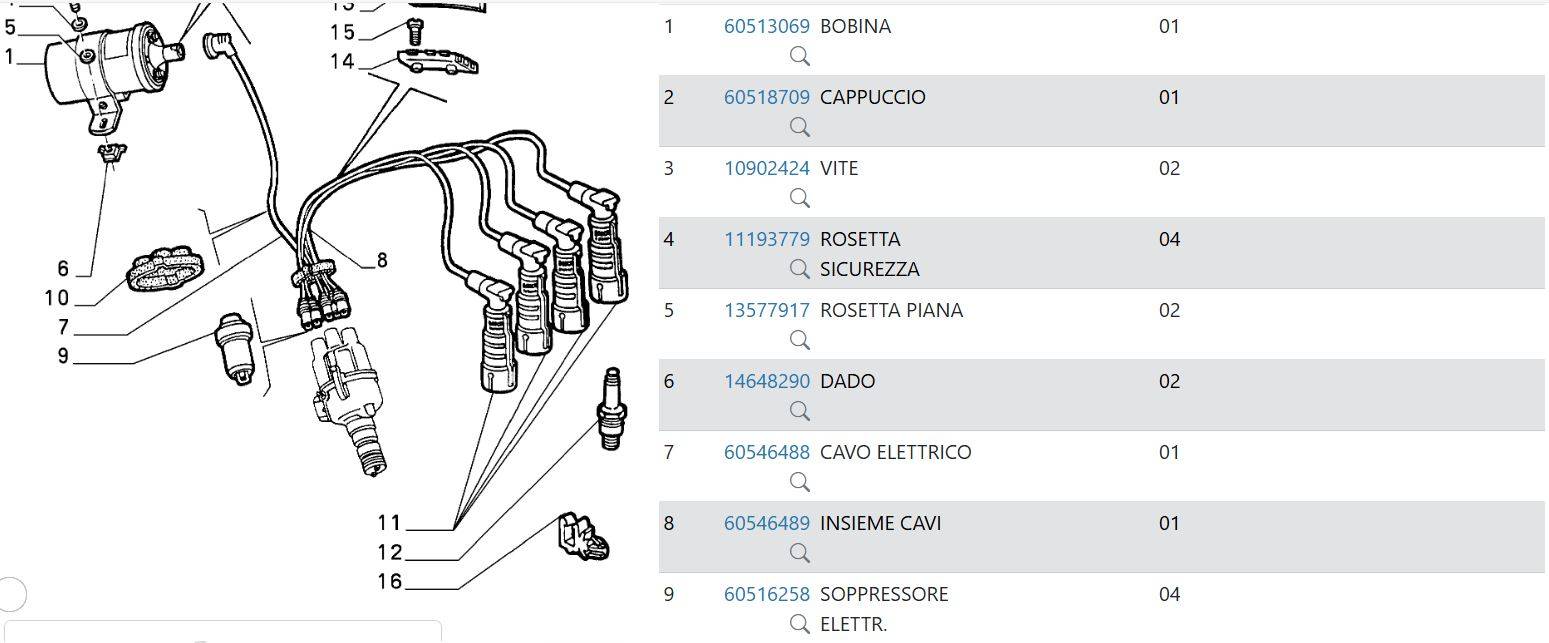

Concordo con la scelta delle Bosch WR56. Purtroppo non riesco a trovare ne queste, ne le W56. Quello che non capisco è perché (da catalogo Bosch) le WR78 possono rimpiazzare le Lodge Golden 2HL sui motori Busso dell'Alfa 75 ma non sui bialbero. Inoltre, perché in origine Alfa Romeo prevedeva le 2HL (senza resistenza) per il mio motore? Forse "compensava" con i soppressori elettrici (9) di figura, non presenti nelle versioni a carburatori?
In altri termini, se monto delle candele con resistenza integrata, posso/devo togliere i soppressori da 1 Kohm?
Visualizza allegato 277339

Esattamente come scritto .Avendo i soppressori, si possono montare le candele senza resistenza. se invece si montano le candele con la resistenza ,di logica sarebbero da togliere , perchè i cavi o le candele resistive, tolgono sempre qualcosina alla potenza della scintilla. Comunque nel dubbio , non li toglierei perchè andrebbe prima verificato se la resistenza delle candele è identica a quella dei soppressori. Le FR56 sono come le 2HL e hanno la resistenza e il dado piccolo di diverso. Se invece si rimane nelle Lodge, le 2HLDR (dado piccolo). sono giuste. I motori Busso aspirati, possono funzionare senza pericolo anche con candele calde tipo WR78 o HL, cosa che nei bialbero non è permessa, tranne nei casi precedentemente indicati.
