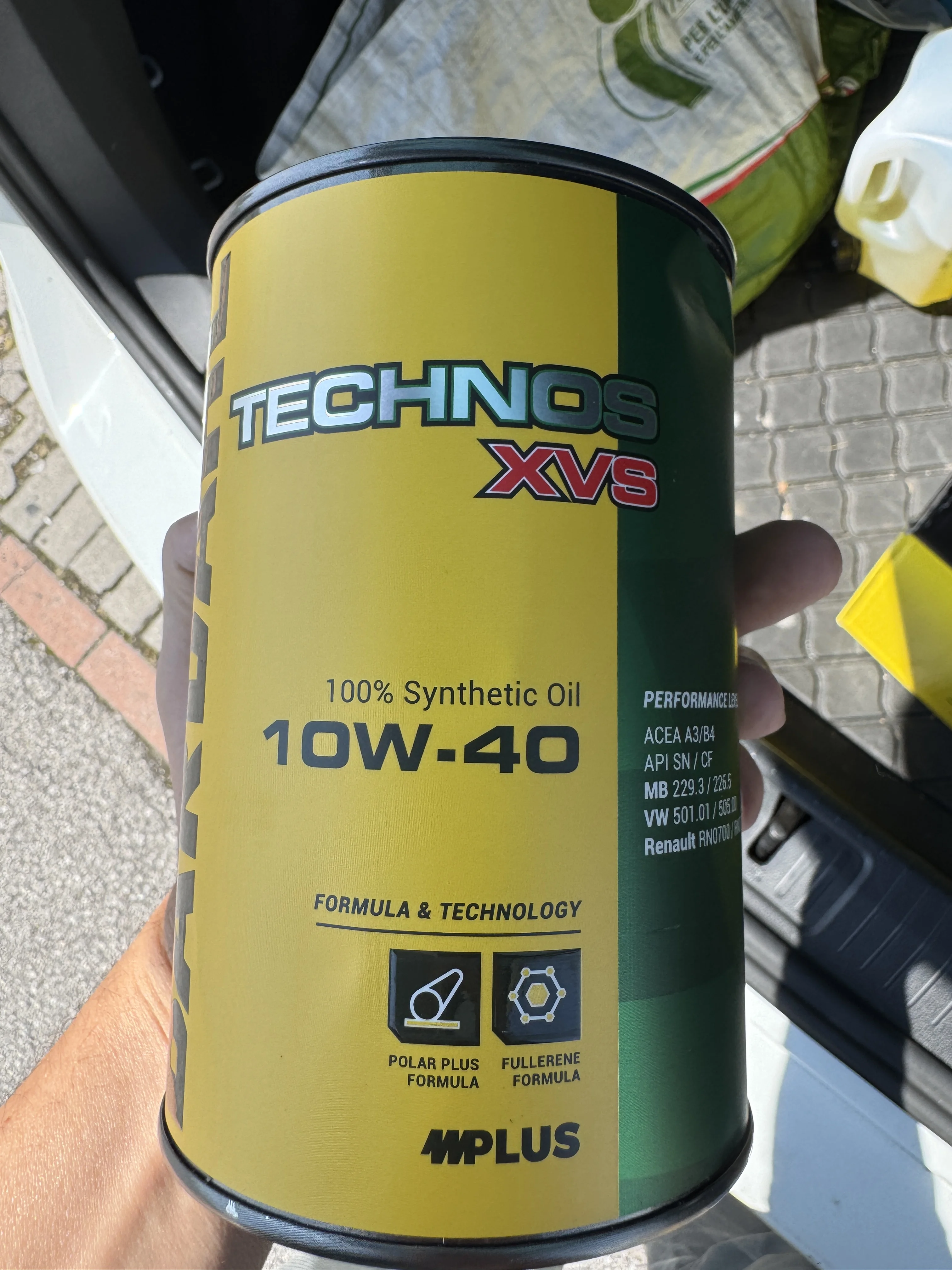

Visualizza allegato 303313Eccomi qua, anche io sto per provare a breve questo olio della Bardahl sul mio Busso 3.0 V6 24v aspirato.
Il venditore ufficiale qui dalle mie parti mi ha consigliato questo come specifiche per il mio motore e mi ha detto che il XTC 10-w40 è il top ma sarebbe probabilmente ‘overkill’ per l’uso stradale che ne faccio. Anche perché il motore è sano, con pochissimi chilometri all’attivo e non mangia olio (almeno non nelle poche migliaia di km annuali che faccio).

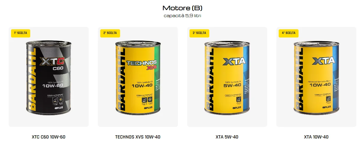

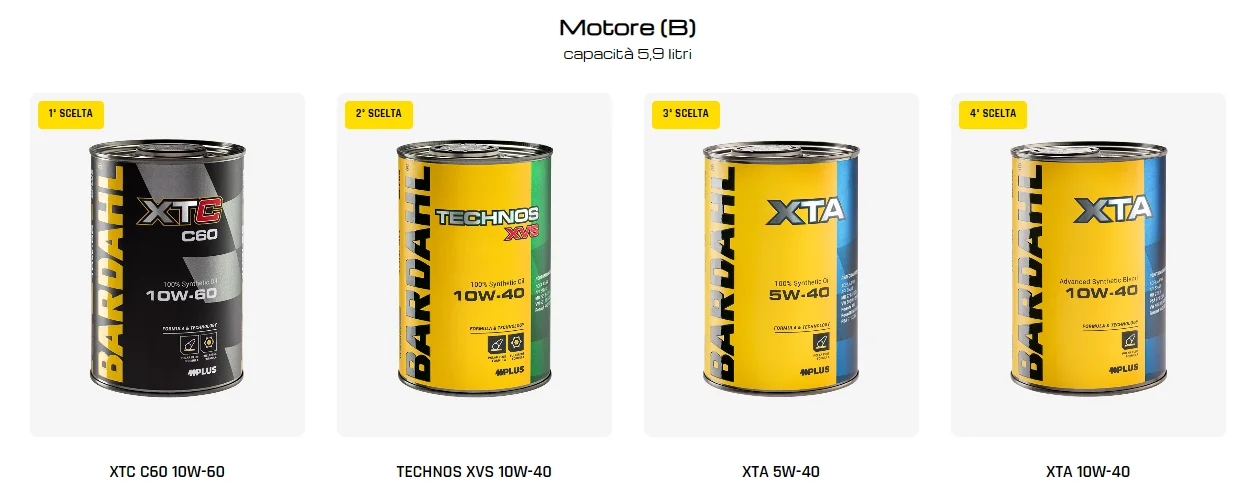

questo è il consiglio di bardhal.
Sì sì per quello ho messo la seconda scelta col 10W-40, come da libretto. Credo sia un’ottima per uso prettamente stradale / turistico.
Se poi non dovessi trovarmi bene e riscontrassi consumo anomalo di olio o rapido invecchiamento dello stesso (improbabile con l’uso e il chilometraggio che faccio) tornerò certamente al 10w-60 👋🏼
