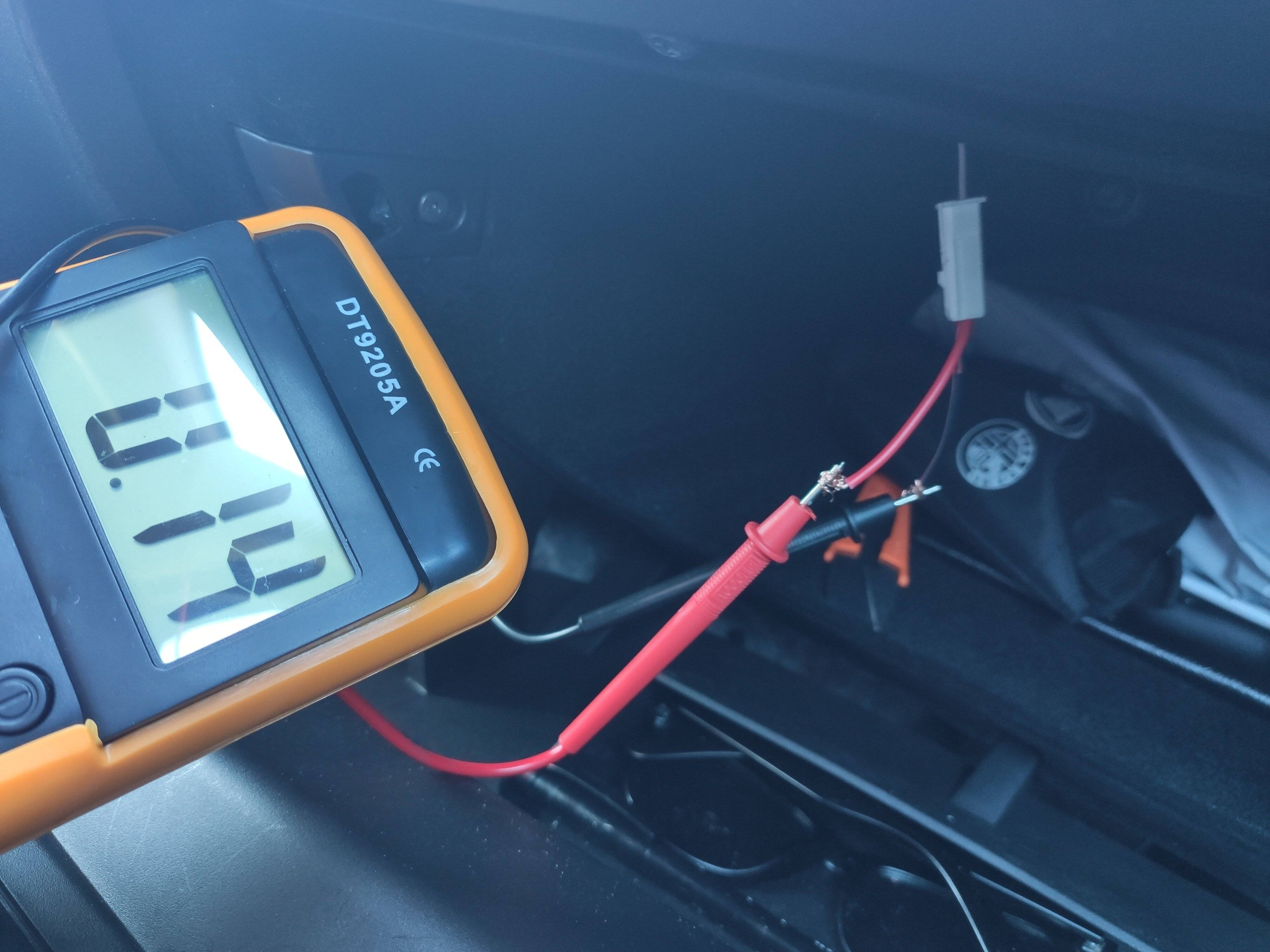

non mi si accende piu la luce del vano porta oggetti (quello lato passeggero) . premetto che ho tolto qualche vite per provare a smontarlo ma non riuscendoci ho rimontato il tutto e quando sono andato a rimettere la lampadina ho notato questa cosa . Cosa puo essere successo? grazie

Non è normale no?🤦

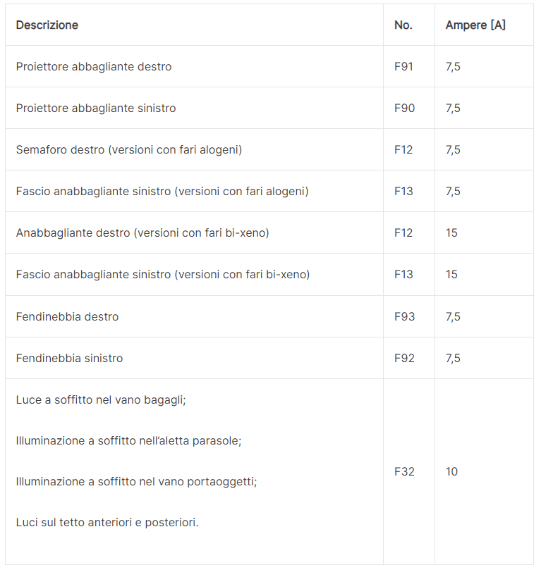

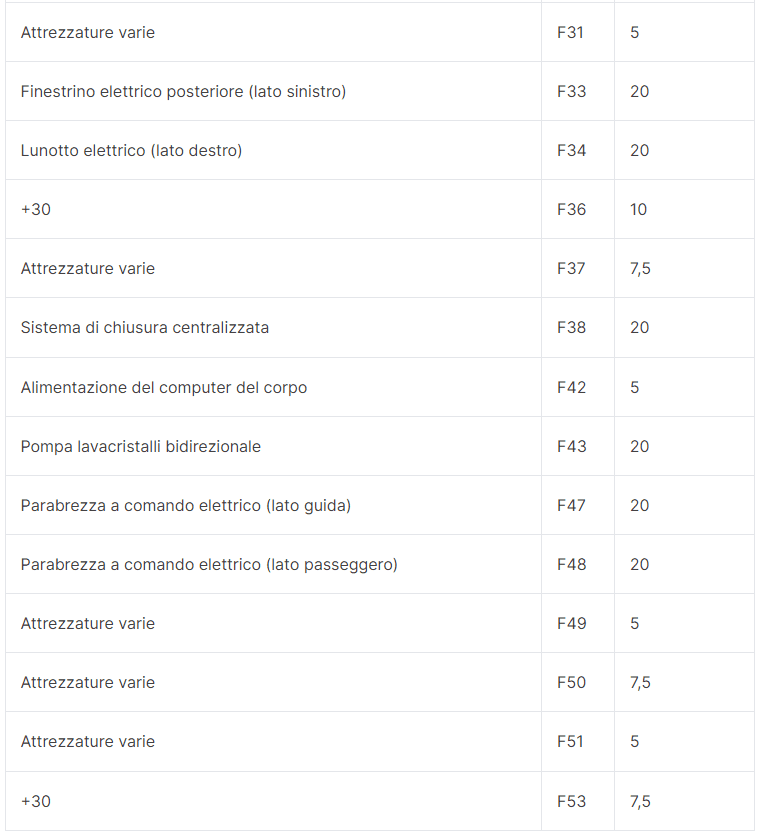

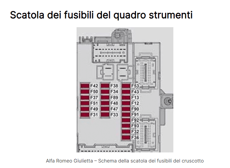

sai dirmi qual è e quale devo prendere? (sono quelli a sinistra dove va l obd giusto?)

ok era il fusibile... continuo i lavori a batteria spenta almeno evito di farlo rompere di nuovo involontariamente
