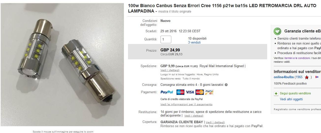

Appunto vorrei sapere come si fa il calcolo, e se non chiedo troppo se quelle che ho postato sono buone come lampade ed eventualmente che resistenze devo mettere, ho letto tutto il post e di elettronica non ne capisco una mazza, per il lavoro mi faccio aiutare da qualcuno che è più competente di me, chiedevo per ordinare tutto l'occorente
per me fanno poca luce. devi prendere dei cree led
Reazioni: Massimo184
Sapresti consigliarmi qualche sito o qualche modello in particolare?
La maggior parte dei led che trovo nei vari siti sono SMD, quindi inferiori come luce
Un altra cosa che non mi è ben chiara é che dovrebbero essere no cambus, e quelle poche che ho trovato sono canbus
Da pag 40 a50 ci sono molte indicazioni, anche se di qualche anno fa...io ho messo quelle che vedi in foto e di luce ne fanno tanta, molto più che le alogene di serie ( per la retromarcia con resistenze a parte)
