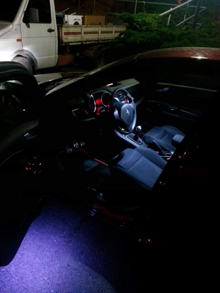

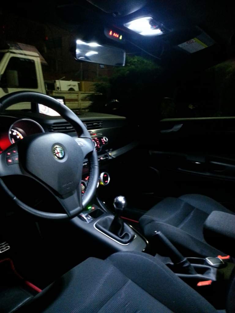

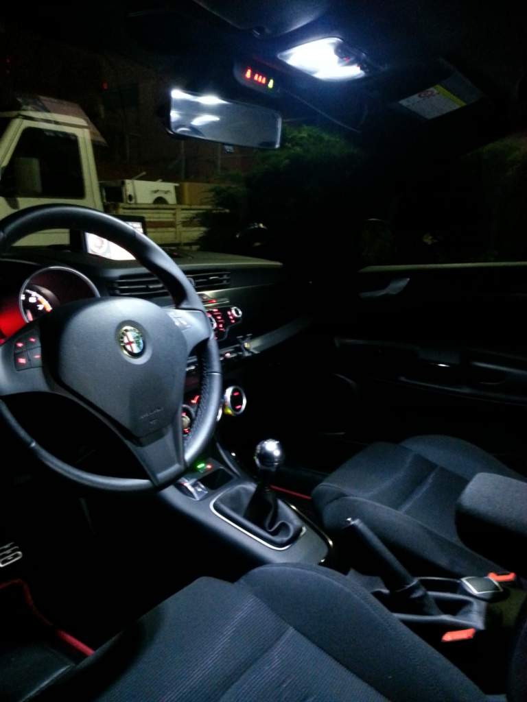

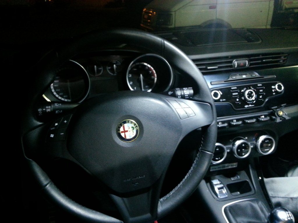

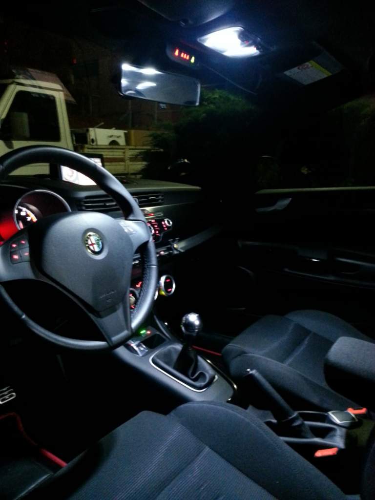

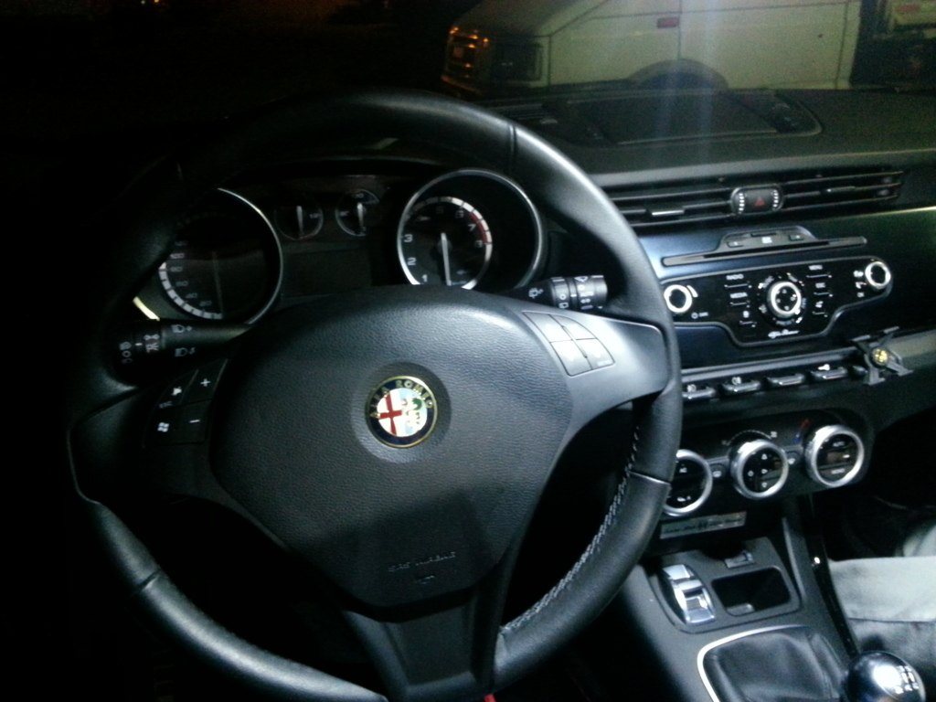

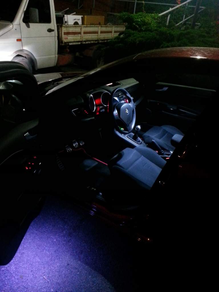

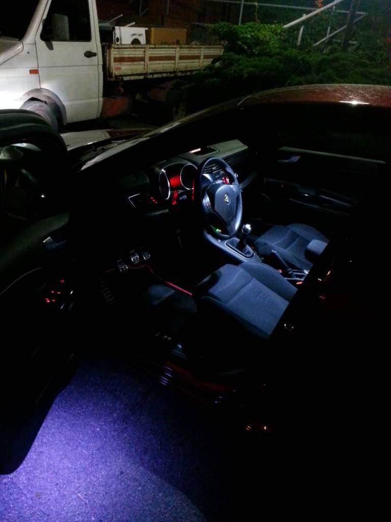

Bellissime!!! Mi fai una foto di notte per favore? Grazie legione :)
Ecco le foto che ti avevo promesso.
20130601_222642 (FILEminimizer).jpg 20130601_223839 (FILEminimizer).jpg 20130601_223818 (FILEminimizer).jpg
Purtroppo la fotocamera attenua sempre il tutto quando è buio pesto. Spero si capisca.
