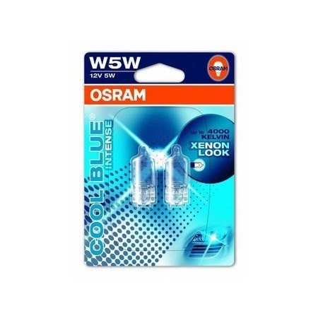

Apparte gli scherzi, l'effetto non è per niente male. Che prezzo fanno queste lampade?
Hanno il vetro più blu, le ho messe sia sulla targa sia sotto ad ogni porta. Risultato eccellente direi, e anche se dovessero durare poco... 80 centesimi lacoppia!!!!Io invece delle Osram ho montato una sottomarca da EurobricoHanno il vetro più blu, le ho messe sia sulla targa sia sotto ad ogni porta. Risultato eccellente direi, e anche se dovessero durare poco... 80 centesimi lacoppia!!!!
