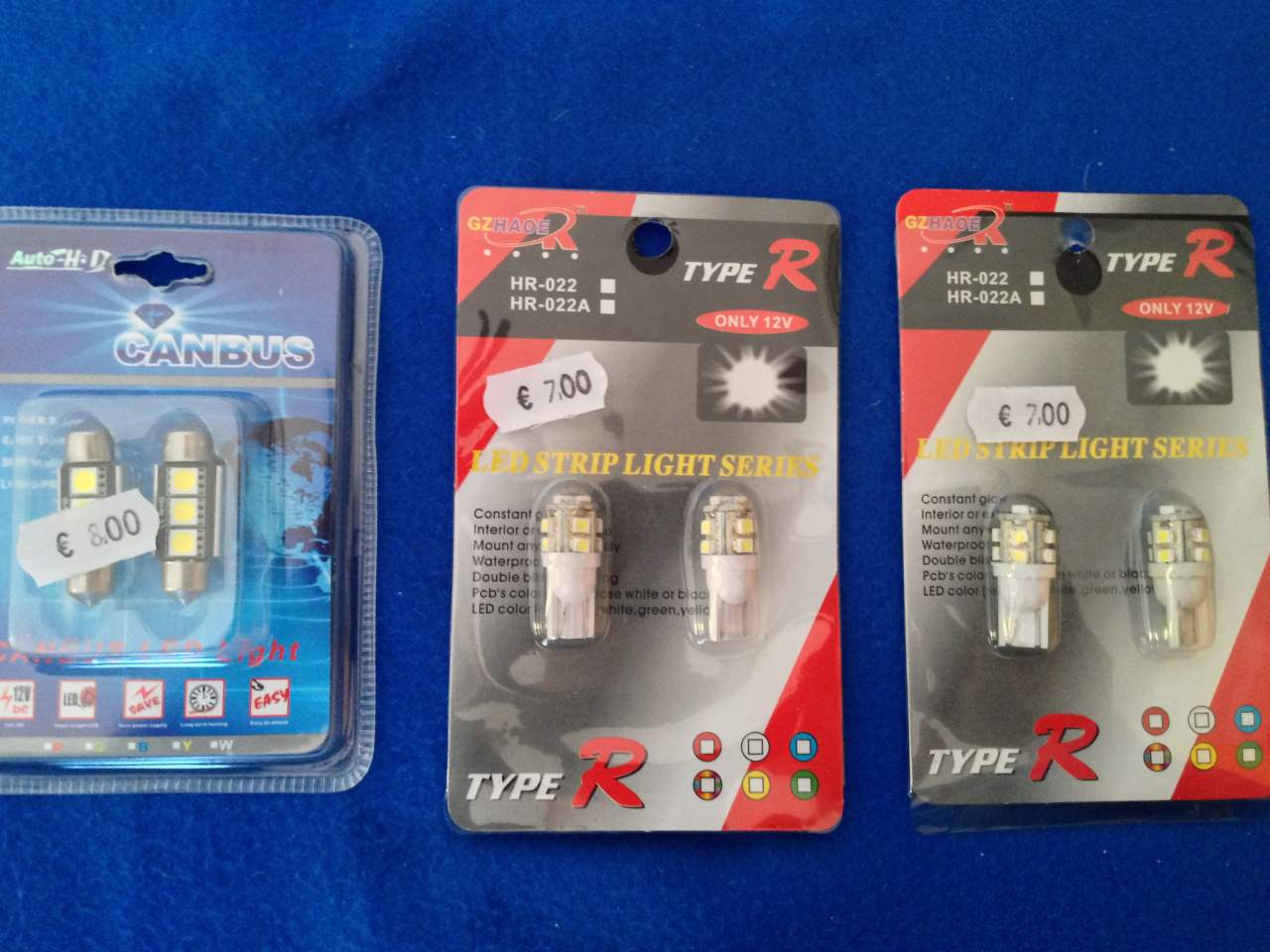

Per il momento ho acquistato queste... le 2 uguali sono per targa e portiere, l'altra per la plaffoniera!
Vanno bene?
hanno la resistenza integrata?

Quelle per la plafoniera sono canbus quindi ce l'hanno sicuro! non che servano canbus per plafoniere e porte eh, perchè non c'è il check per quelle! però quando le spegni si spengono del tutto e non rimangono semi accese! le altre dubito ce l'abbiano! prova! ma per la targa ti danno errore sicuramente! io per gli interni le ho prese tutte da ledmania comunque! se mi mandi la mail per mp ti mando 2 foto della targa che ti fai un'idea di come sono le piaa

Visualizza allegato 93908
Vanno bene?
ma chi è sto ladro haahahahah...?
allora, i led canbus tecnicamente sulla giulietta vi servono solo per le luci targa, retromarcia e frecce...
perchè altrimenti vi segnala l'avaria...
le auto del gruppo fiat in generale sono molto sensibili a tale modifiche ( led ) perchè sono tarate per un wattaggio perfetto, quindi il minimo abbassamento verrebbe segnalato.
detto così, sulle portiere e plafoniere potete mettere anche i semplici led...
io personalmente però lo sconsiglio per un motivo ben preciso... ad auto spenta un minimo di tensione c'è sempre quindi potete avere i led che rimangono leggermente accesi (un minimo) o emettere dei piccoli flash...
con quelli canbus, che hanno una resistenza, si ovvia a tale problema, e per il tempo che rimarranno accese (plafoniere e luci pozzanghera) non si scaldano neanche tanto le resistenze e quindi non si brucia...
appunto io li coniglio sempre canbus...
quelle lampade li (w5w) , messe sulla targa, per me danno al 99,9% l'avaria...
pure i led canbus che ho io, ad esempio, non sono bastati ad ingannare il body computer... ne ero già sicuro prima di acquistarli, poi li ho provati e ne ho avuto conferma... domani vado a ritirare le resistenze all'ufficio postale (causa mancata consegna) e le provo...
poi meglio una resistenza esterna che integrata in modo che il calore generato venga dissipato diversamente...
per la targa ho preso delle resistenze corazzate da 25w perchè le 5w credo scaldano troppo e non so quanto possano durare... l'importante comunque sono gli ohm delle resistenze...
venerdì dovrebbero arrivare quelle per la retro (resistenze ceramiche) perchè tanto sono accese per pochi secondi quindi basta e avanzano...
