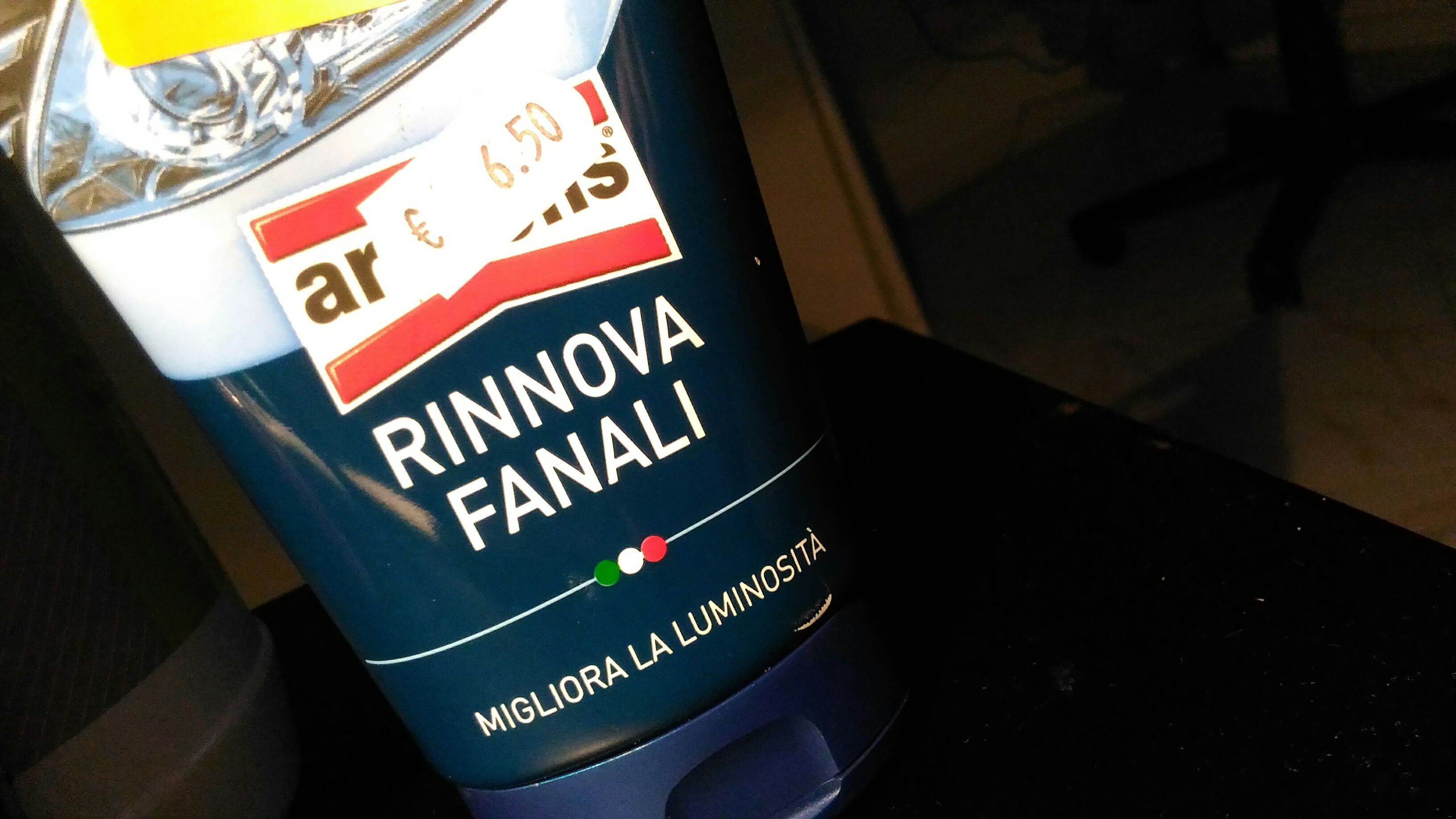

15291006262581462518901.jpg mi hanno prestato questo prodotto da passare nei fari per eliminare quel principio di nebbia nel faro. Ma funziona?
Dubito che funzioni così semplicemente, cmq tentar non nuoce. Puoi provare ad acquistarli seminuovi/usati se veramente sei insoddisfatto
Sì sono insoddisfatto Ma come dicevo all'inizio del topic Non credo che il problema sia l'ingiallimento dei fari bensì la lampadina
