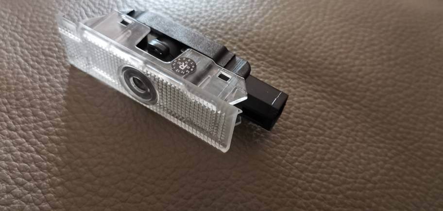

Buongiorno a tutti,
Vorrei sostituire le luci alogene originali con quelle che proiettano il logo a terra. Ho provato a smontarne una ma il cablaggio sembra troppo corto per sostituire la luce senza smontare il pannello. Qualcuno di voi ha già eseguito il lavoro e può darmi consigli?
Grazie

se guardi dentro il foro dove sta la luce pozzanghera guardando un po’ in alto ti trovi il fermo a pressione nel pannello dietro vedi che passa il filo cablato del delle luci con un filo di ferro fatto ad uncino lo agganci Sopra al fermo del pannello a pressione e lo tiri verso di te vedrai che te ne avanza da quanto è lungoemoji106.png

se guardi dentro il foro dove sta la luce pozzanghera guardando un po’ in alto ti trovi il fermo a pressione nel pannello dietro vedi che passa il filo cablato del delle luci con un filo di ferro fatto ad uncino lo agganci Sopra al fermo del pannello a pressione e lo tiri verso di te vedrai che te ne avanza da quanto è lungoVisualizza allegato 192038
Ok, provo a guardarci meglio allora :)

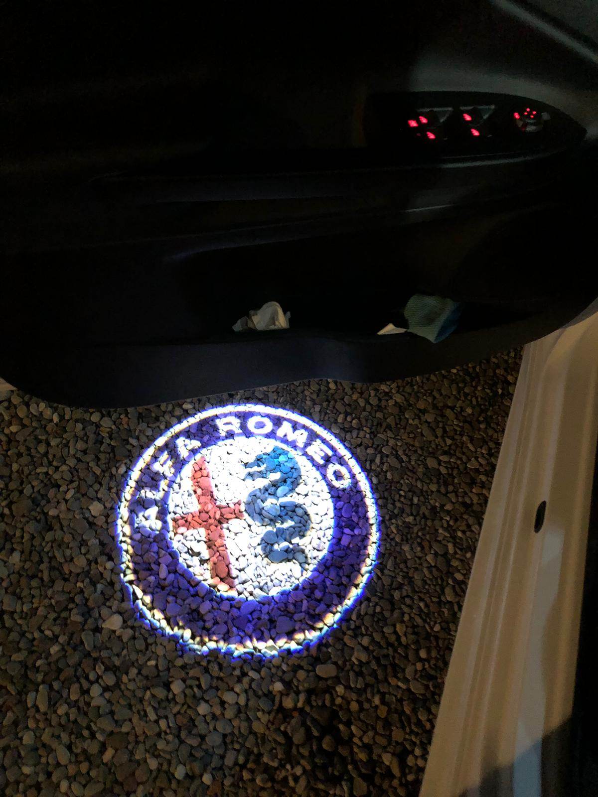

Ciao alla giulietta 2018 li ho cambiati senza problemi e ho messo quelle con il logo
