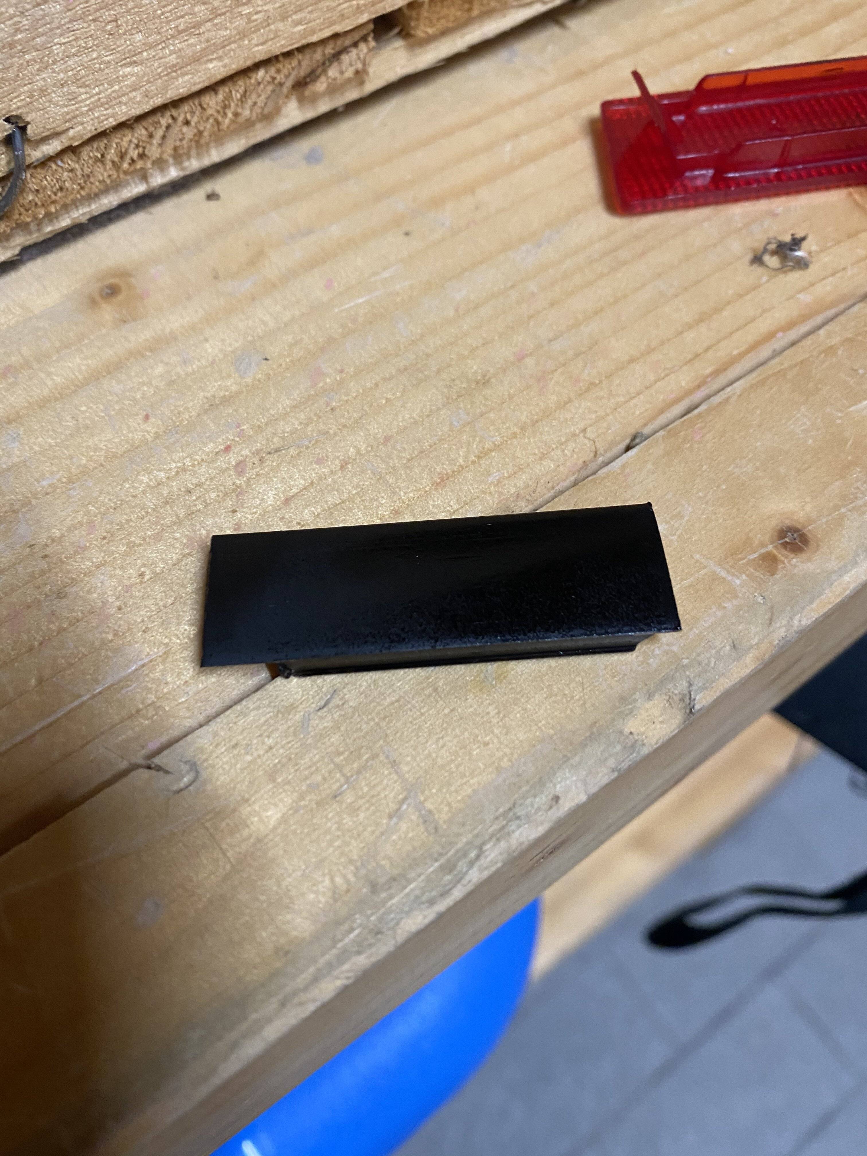

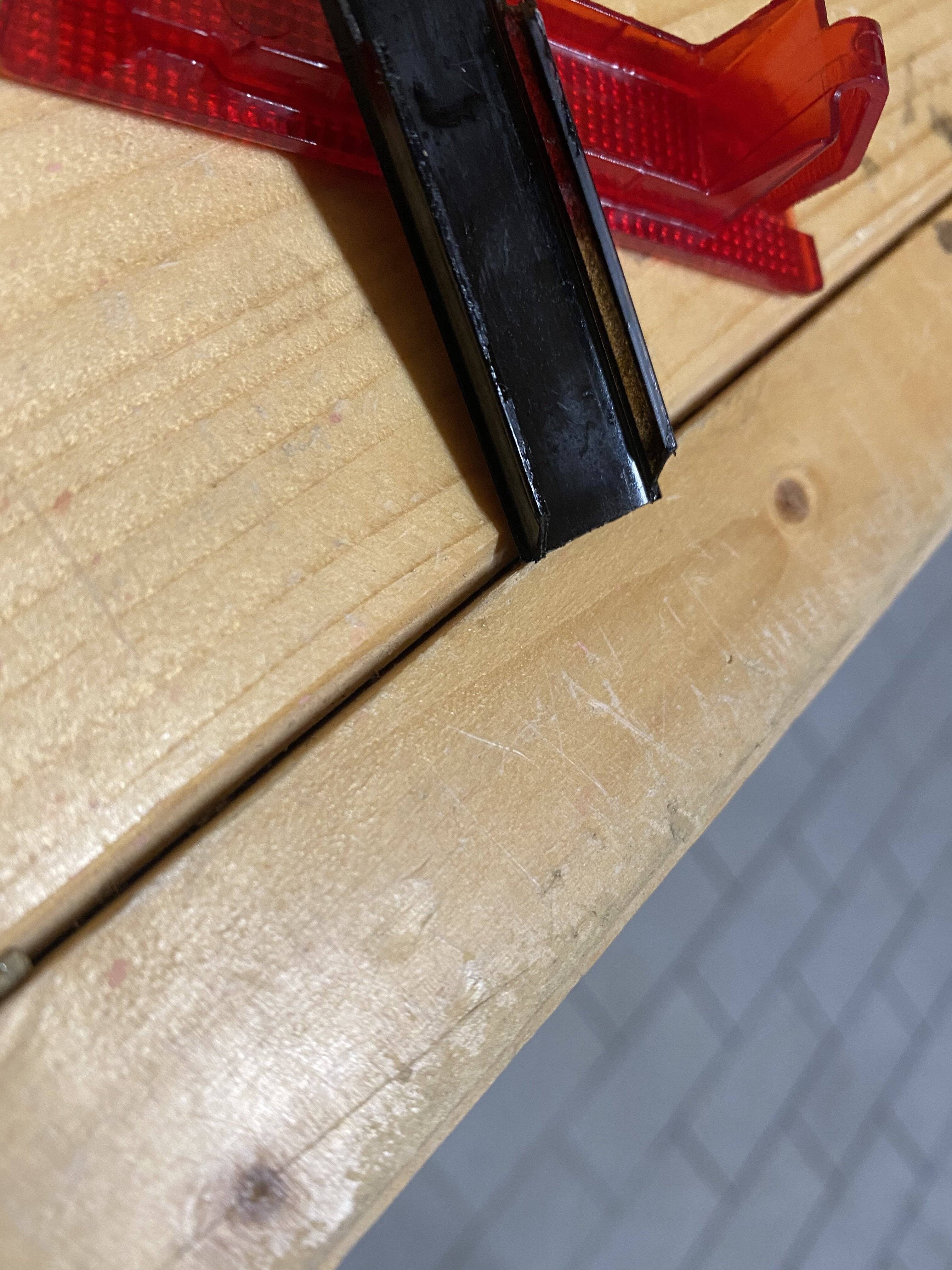

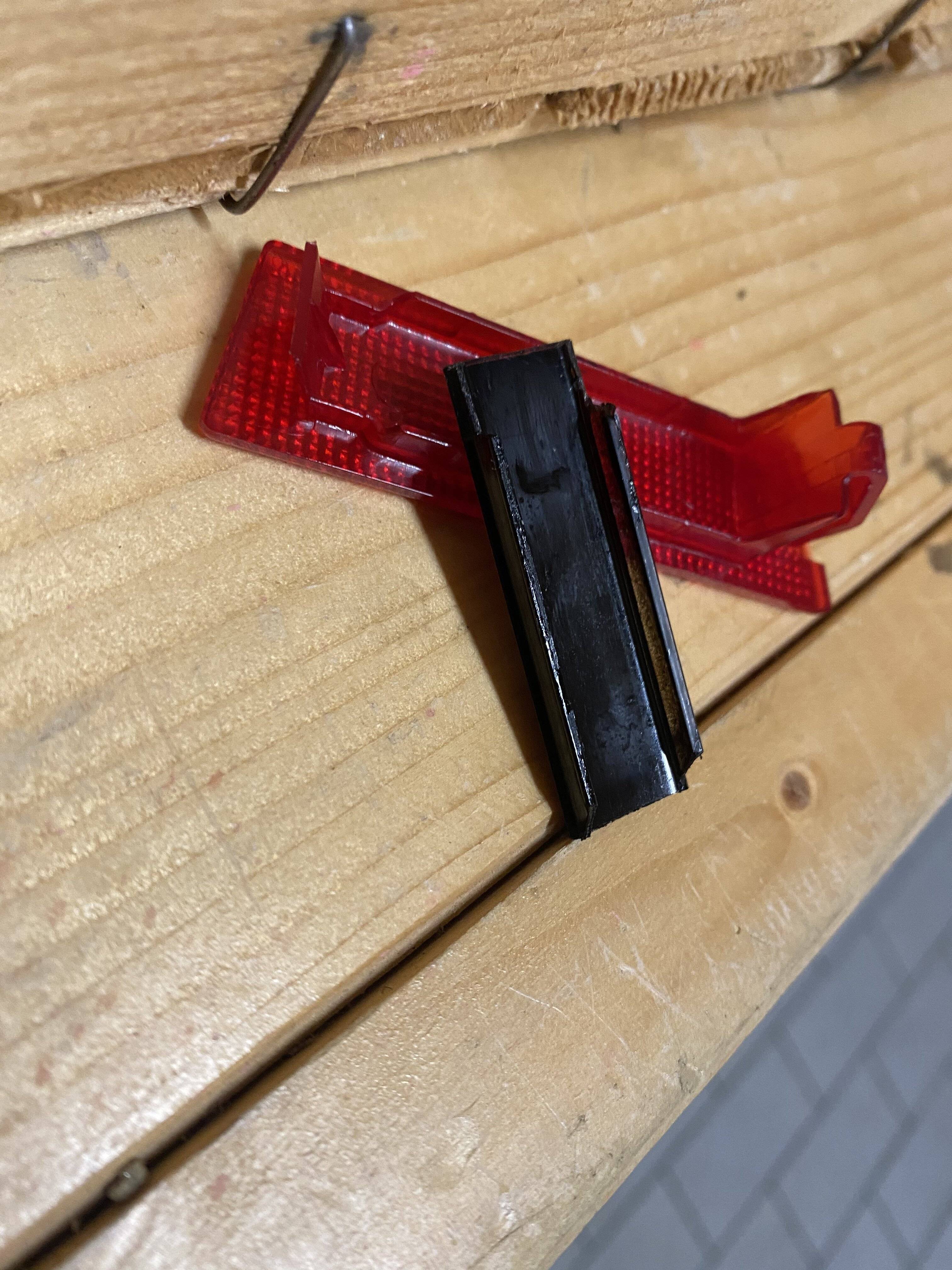

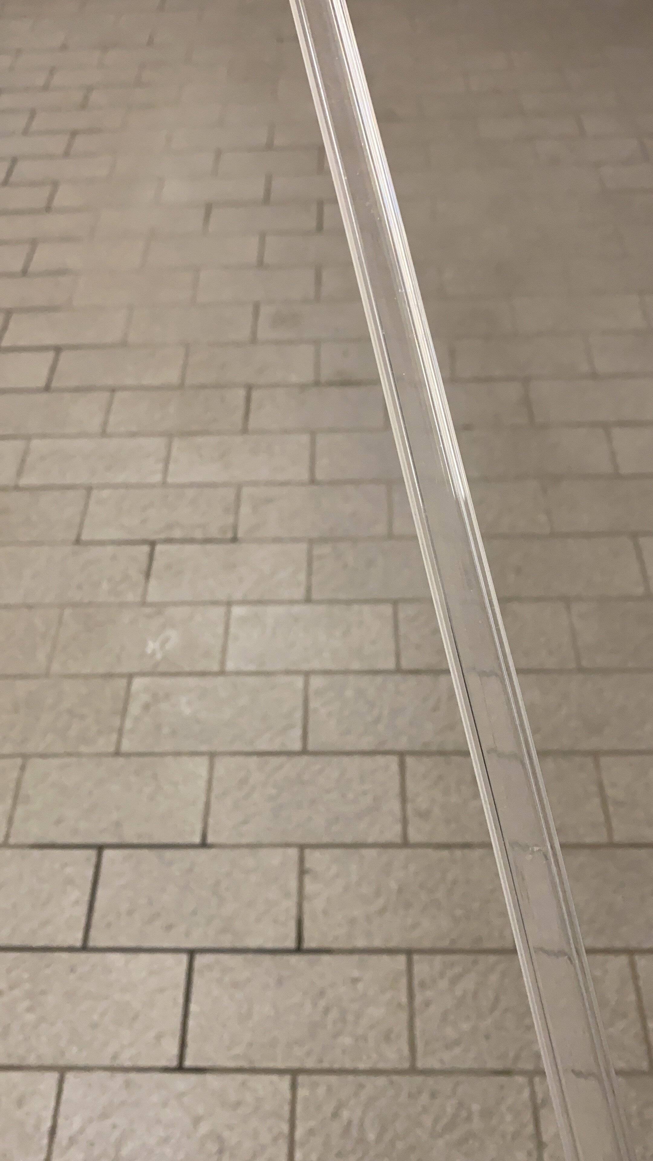

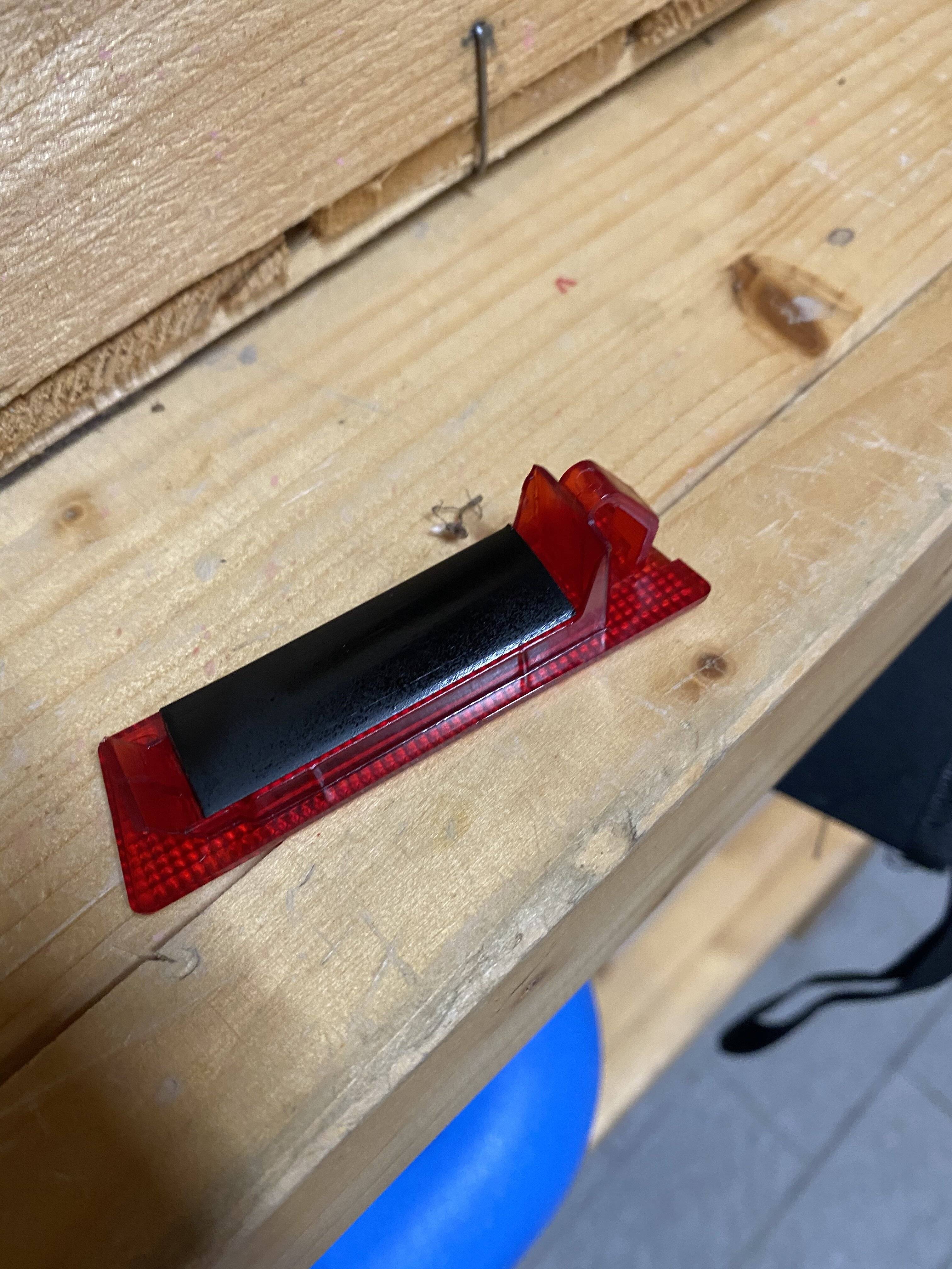

Quella copertura nera che hai messo dietro al catadiottro una volta posizionata la striscia led dove l'hai trovata? O si tratta di un "recupero" di qualche coperchio che hai modificato? Grazie!
Ciao, grazie ☺️ ho usato Il plexiglas delle canalette porta strip LED tagliata e verniciata incastra precisa nel catarifrangente
Ottima idea! Vedo di trovare anche io uno spezzone da utilizzare.In questi giorni mi arriva tutto il materiale ed inizio settimana prossima mi metto all'opera.

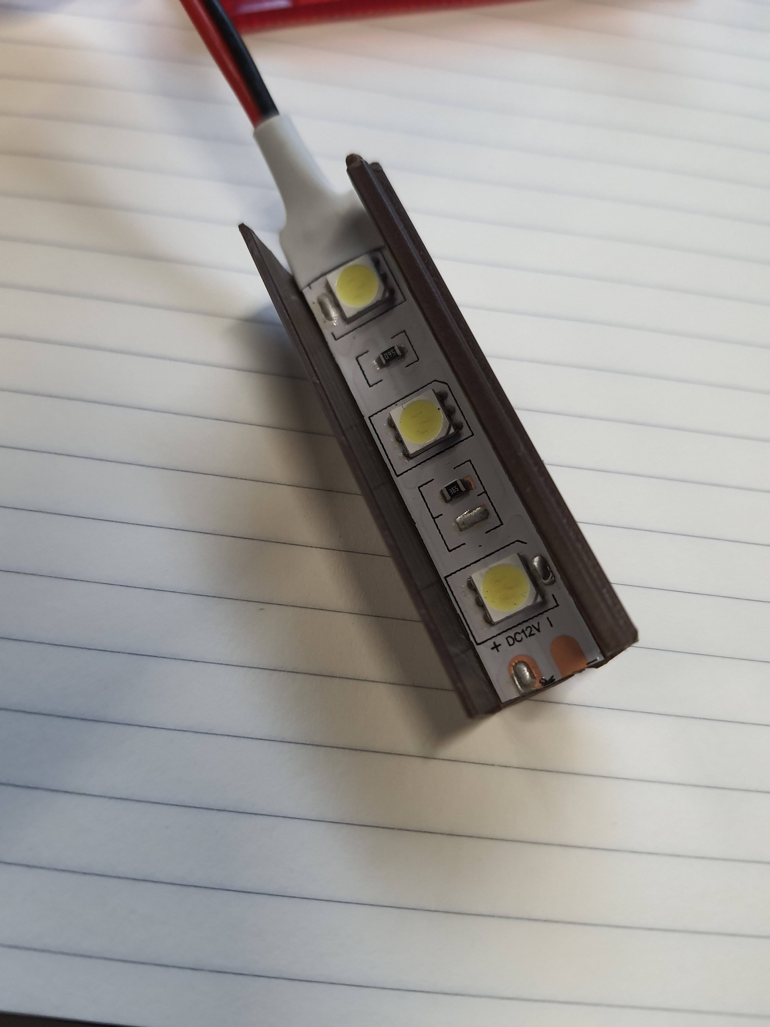

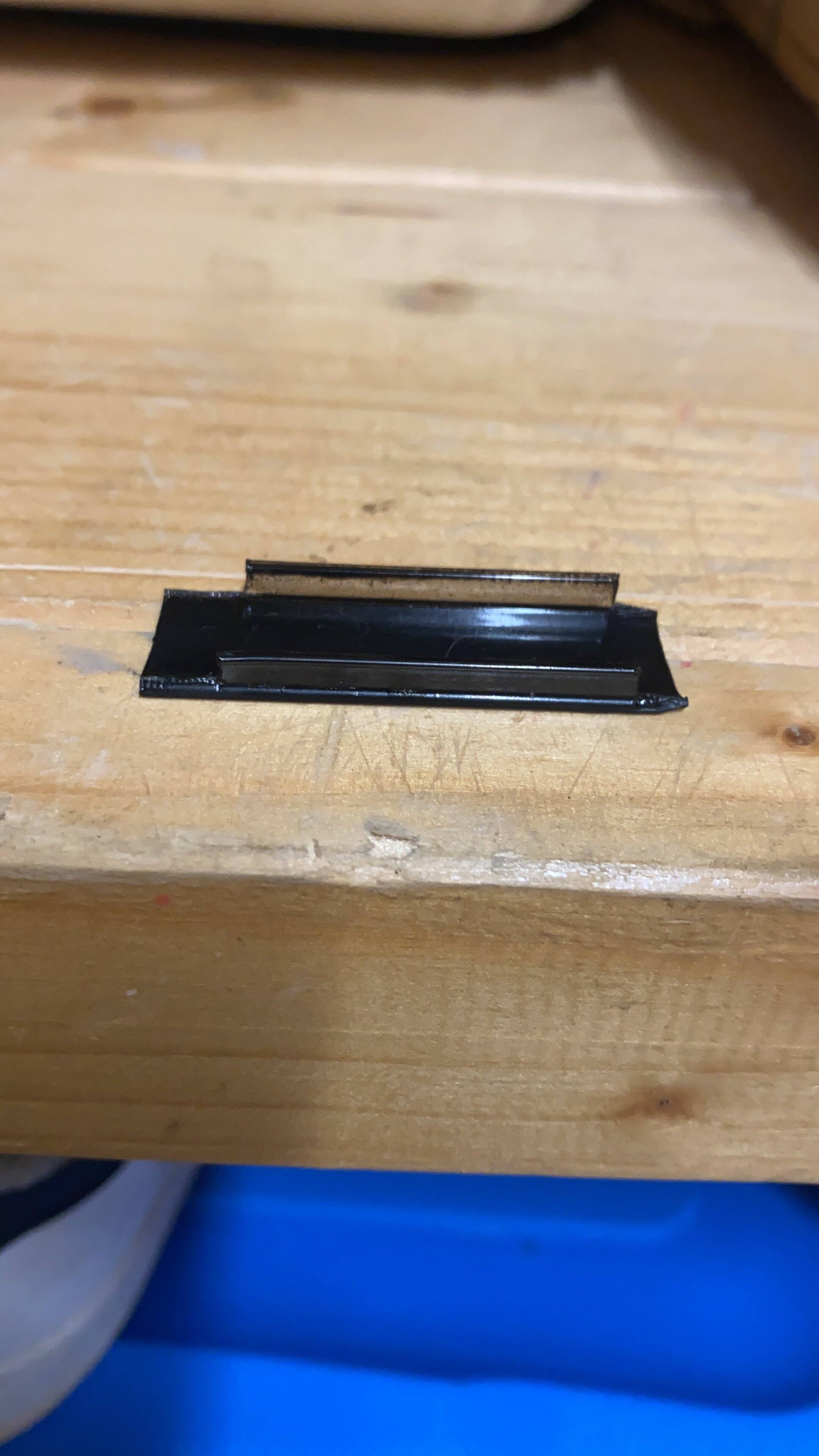

Ciao.
Io sono partito dal prototipo di una canalina portacavi simile per poi utlizzare come materiale l'alluminio che ho opportunamente sagomato per creare il supporto a C.
Questa scelta l'ho fatta perche' avevo del lamierino sottile di alluminio che mi era rimasto.
Lavoro fatto con ottimo risultato !

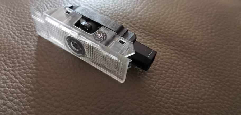

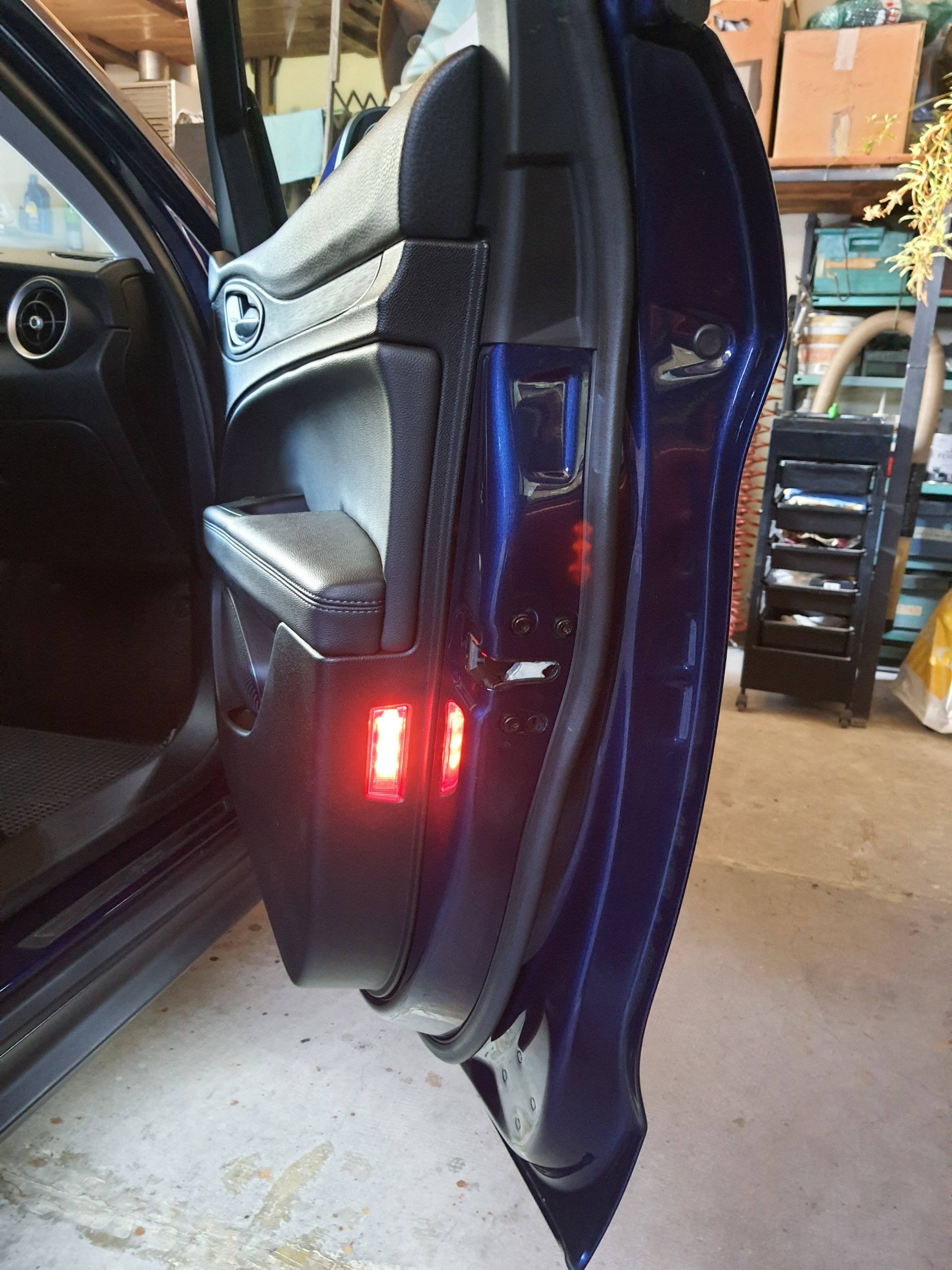

Buongiorno a tutti,
Vorrei sostituire le luci alogene originali con quelle che proiettano il logo a terra. Ho provato a smontarne una ma il cablaggio sembra troppo corto per sostituire la luce senza smontare il pannello. Qualcuno di voi ha già eseguito il lavoro e può darmi consigli?
GrazieVisualizza allegato 192020
Io le ho messe avanti e dietro tra poco con calma ti mando una foto e ti spiego come ho fatto!!! 😉👍
C'è modo di arrivare al connettore alla luce di cortesia posta dietro senza aprire il pannello?
Ho tipo tirato giù tutti i santi a farmi compagnia ma quel diamine di cavo e corto e mi scappa
In questo modo non posso collegare la luce idee?

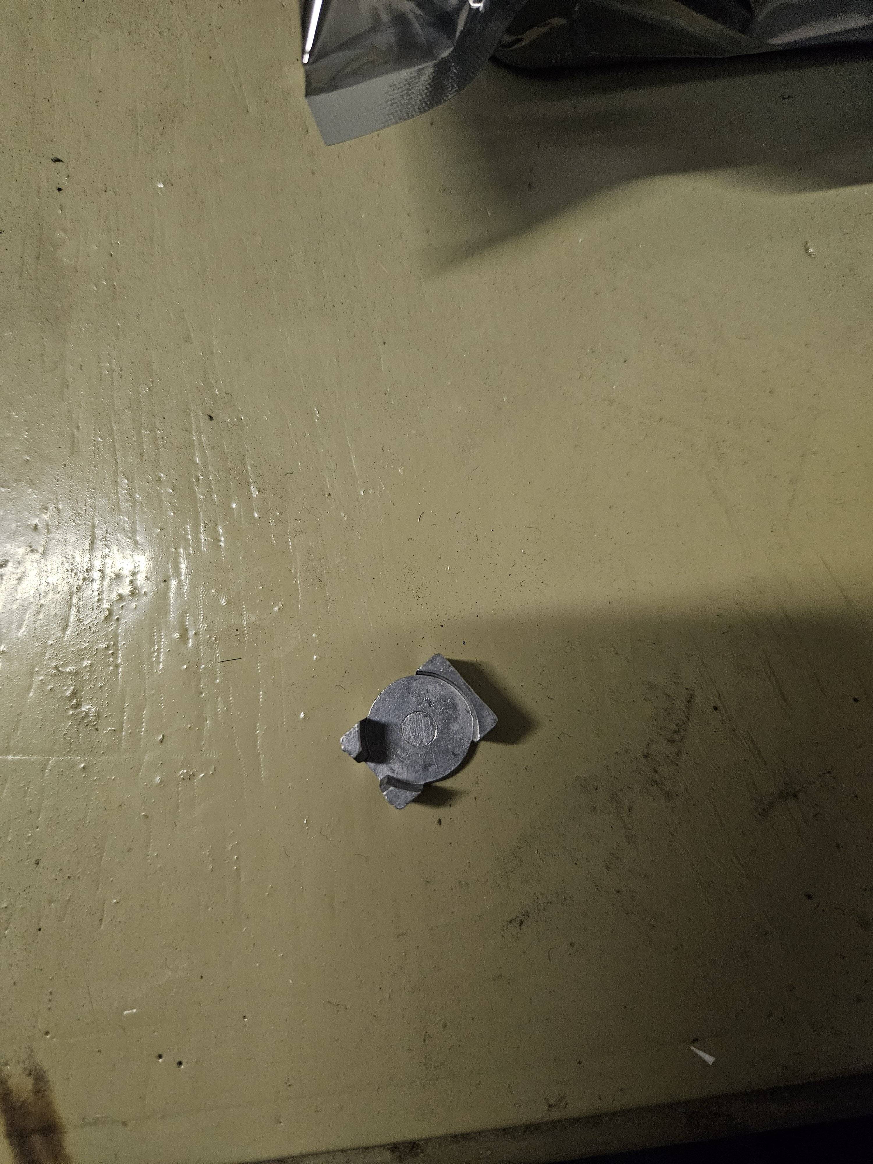

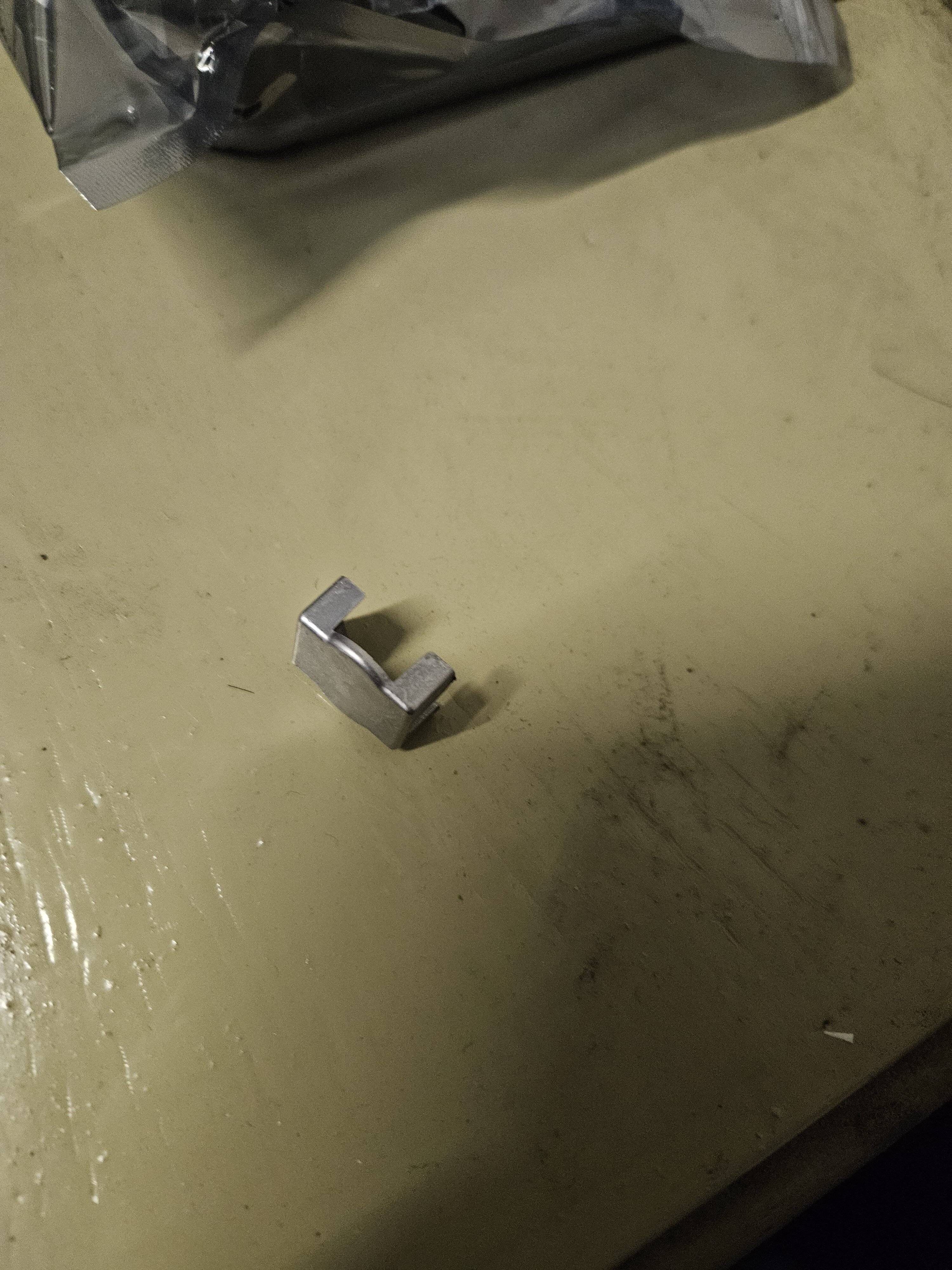

Ciao a tutti, io a fatica son riuscito a cambiare le luci delle portiere davanti. Quelle dietro anche a me hanno il cavo troppo corto e ho preferito lasciar stare. L'unica cosa è che togliendo quella della portiera lato guidatore è caduto questo pezzo in foto. Non so cosa sia e dove rimetterlo... voi avete qualche idea?

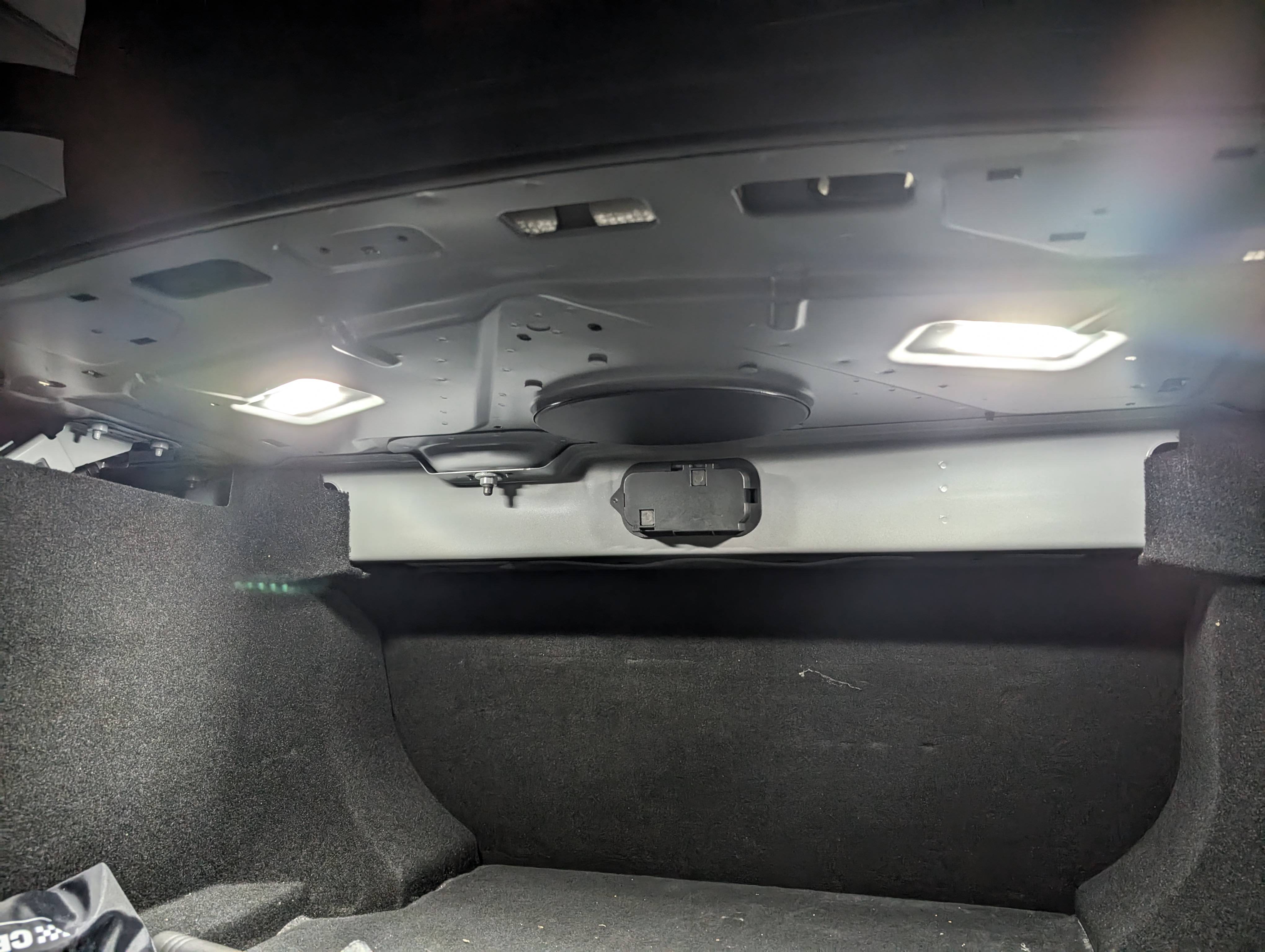

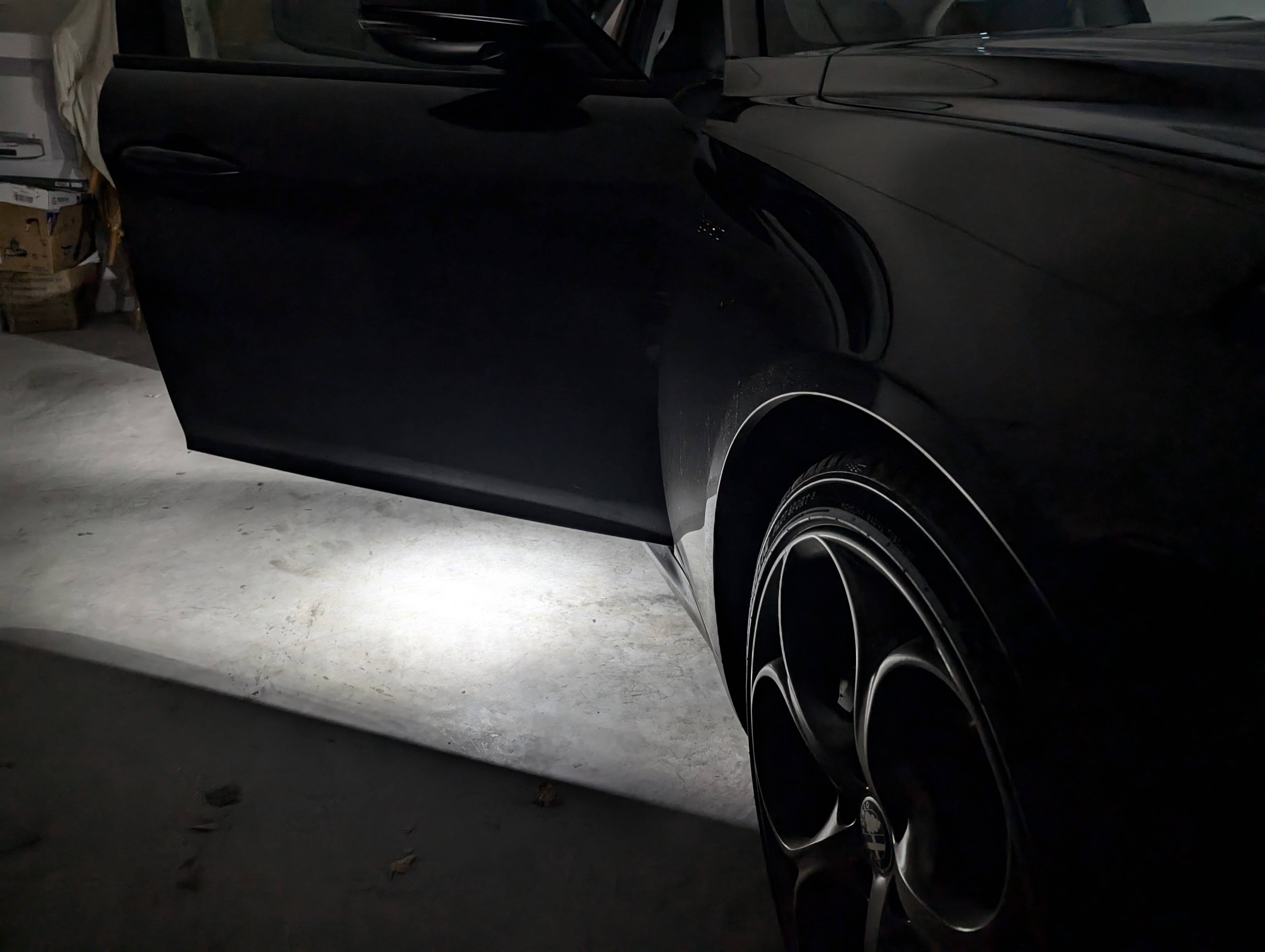

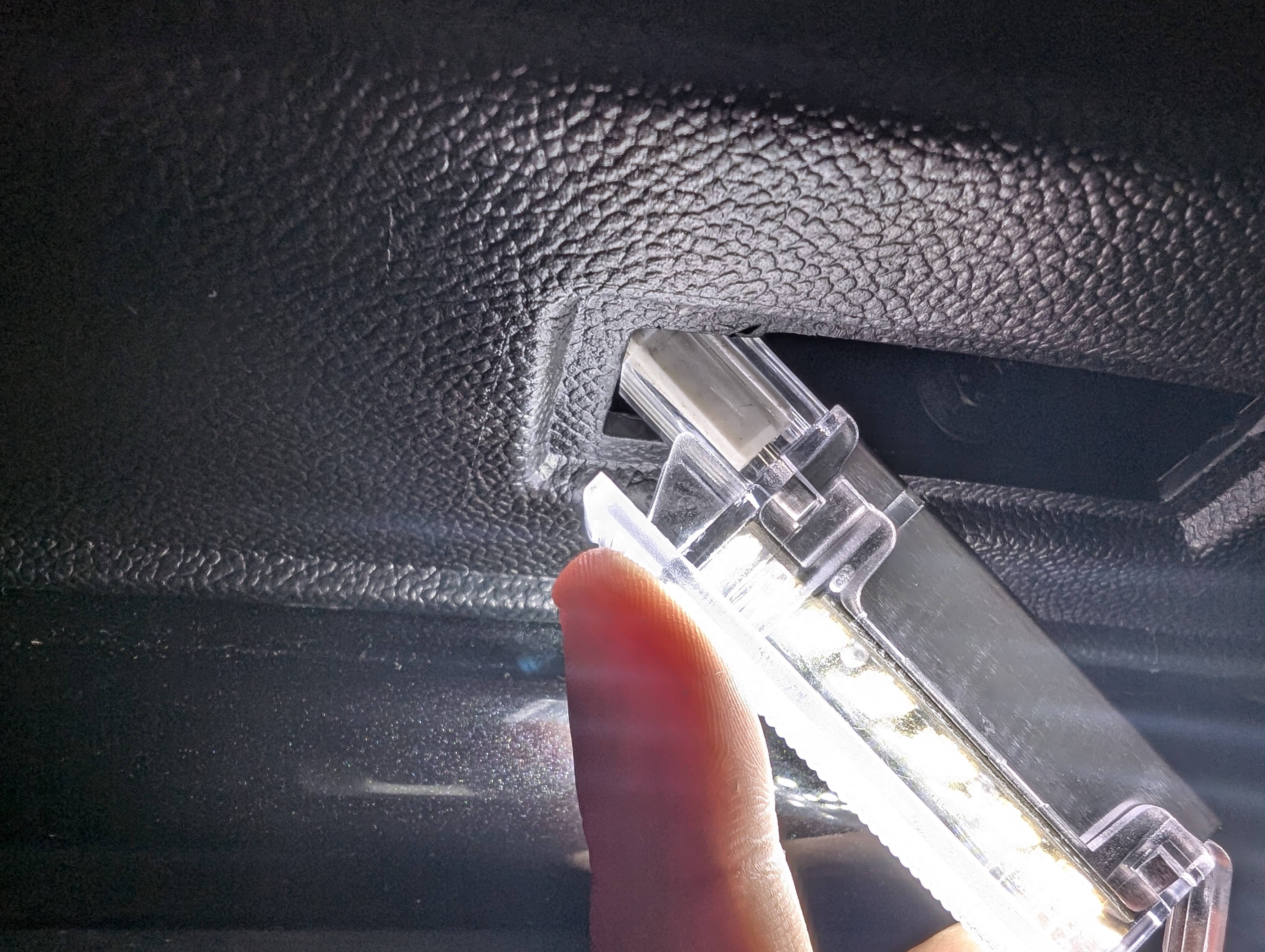

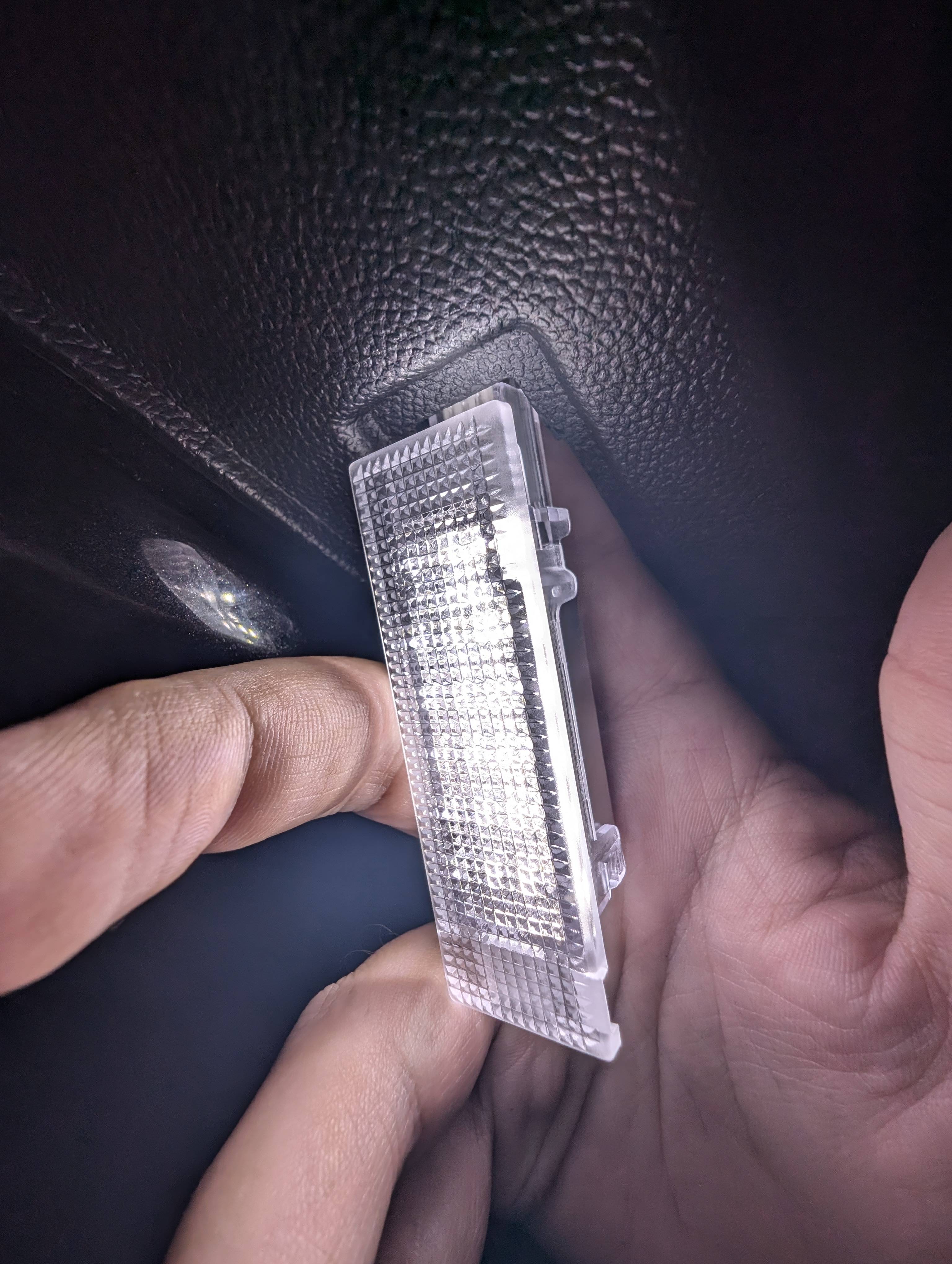

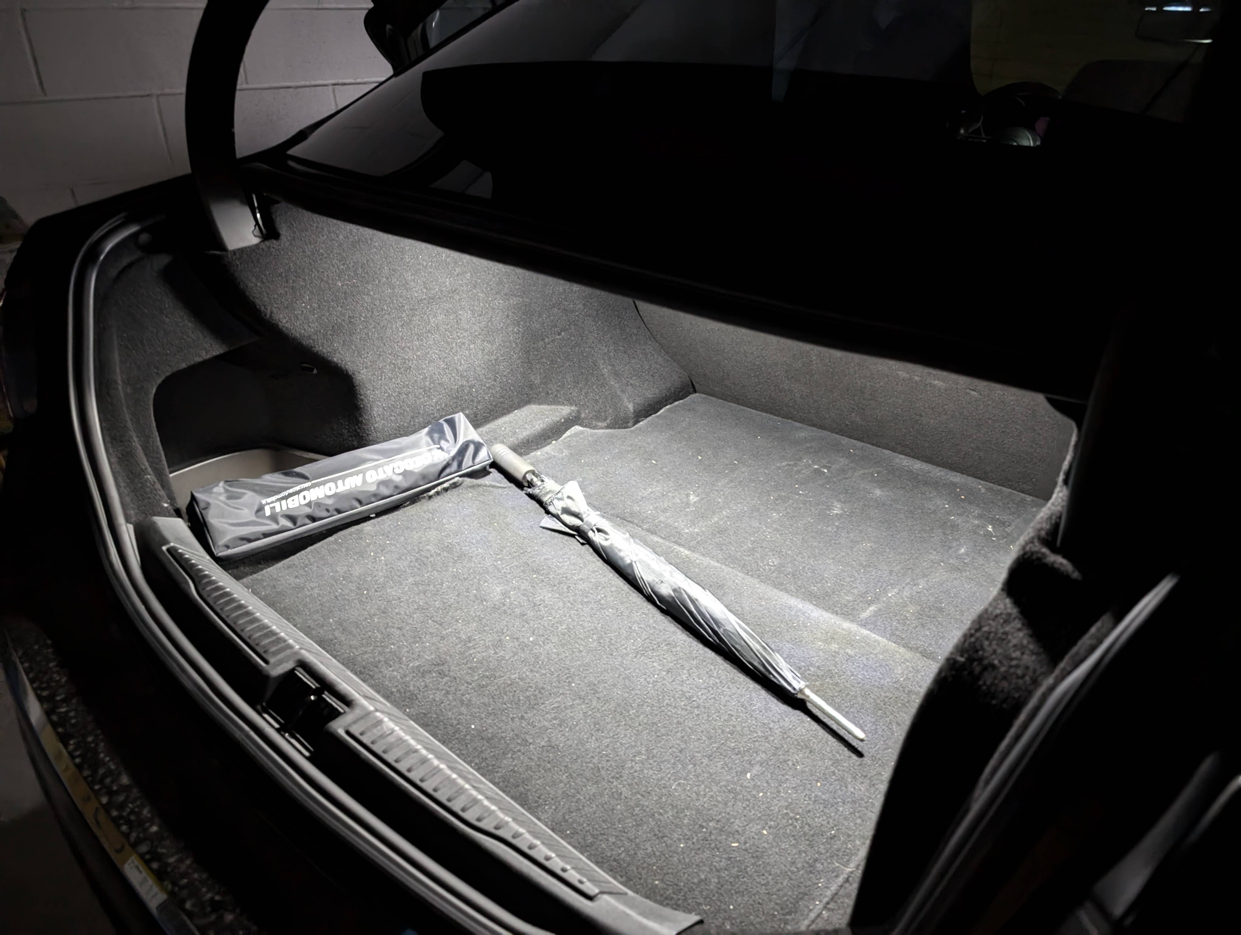

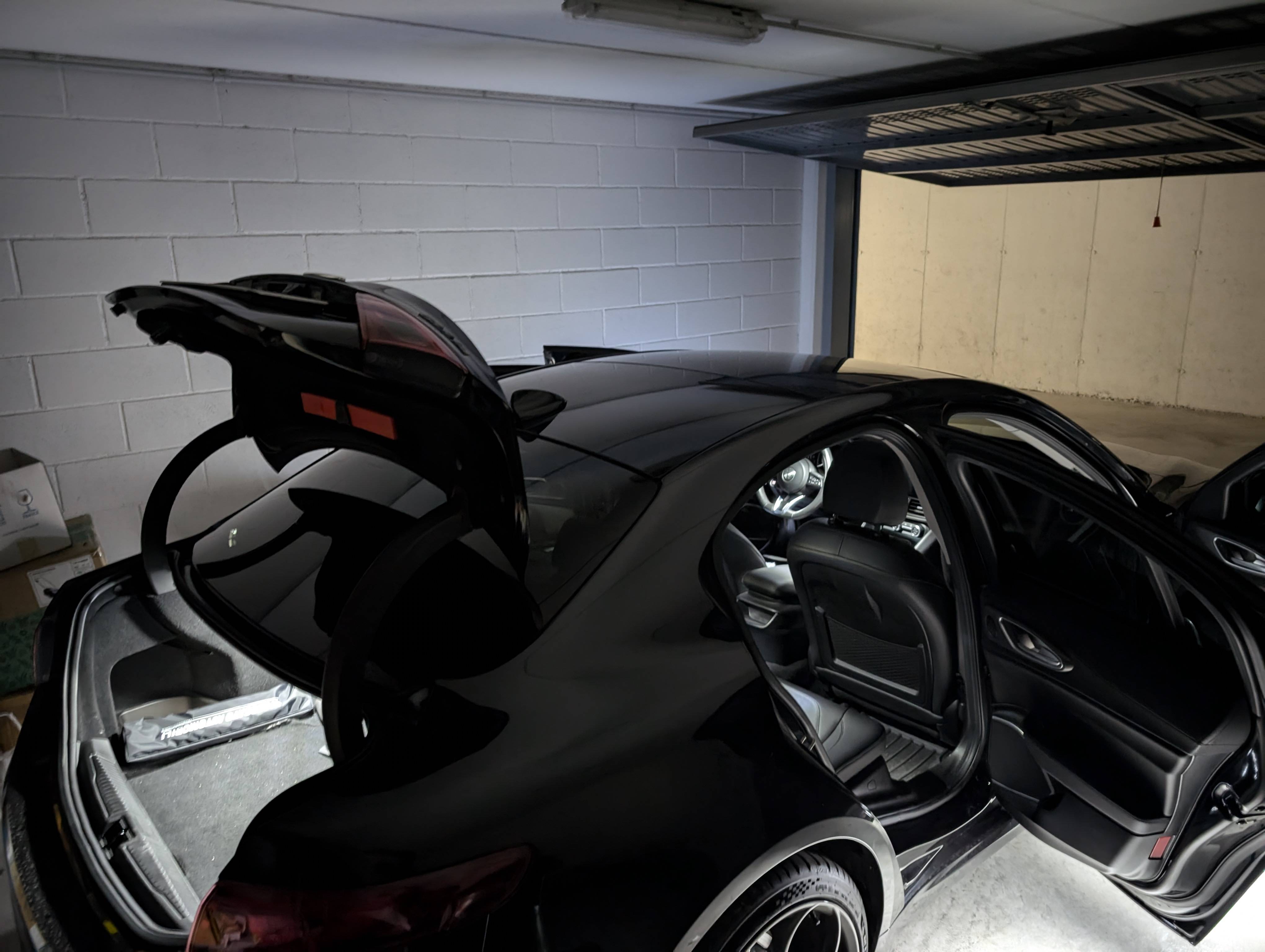

Ciao a tutti, riporto la mia esperienza e spero di dare a qualche consiglio a chì come me ha il problema del connettore (cavo) troppo corto e quindi teme di dover smontare il pannello porta .
Per le posteriori è stato un gioco da ragazzi , il connettore usciva completamente , quindi le luci si cambiano in 30 secondi.
Per la prima anteriore ho perso un'ora per capire come fare , infatti il connettore stava per metà dentro la porta e neanche tirando si spostava , perchè era già al limite.
Ma è solo una questione di come procedete , io vi consiglio questo metodo (allego foto per far capire) : l'importante è che mettiate la falange del dito dietro al connettore, in modo da fare da fermo quando inserirete la luce . Puo' aiutare se girate luce e connettore di lato . Una volta che va in battuta il gioco è fatto, il connettore non si stacca più perchè ha un minimo di clip ad incastro.
Una volta capito come fare, per la seconda porta anteriore ci ho messo 1 minuto.

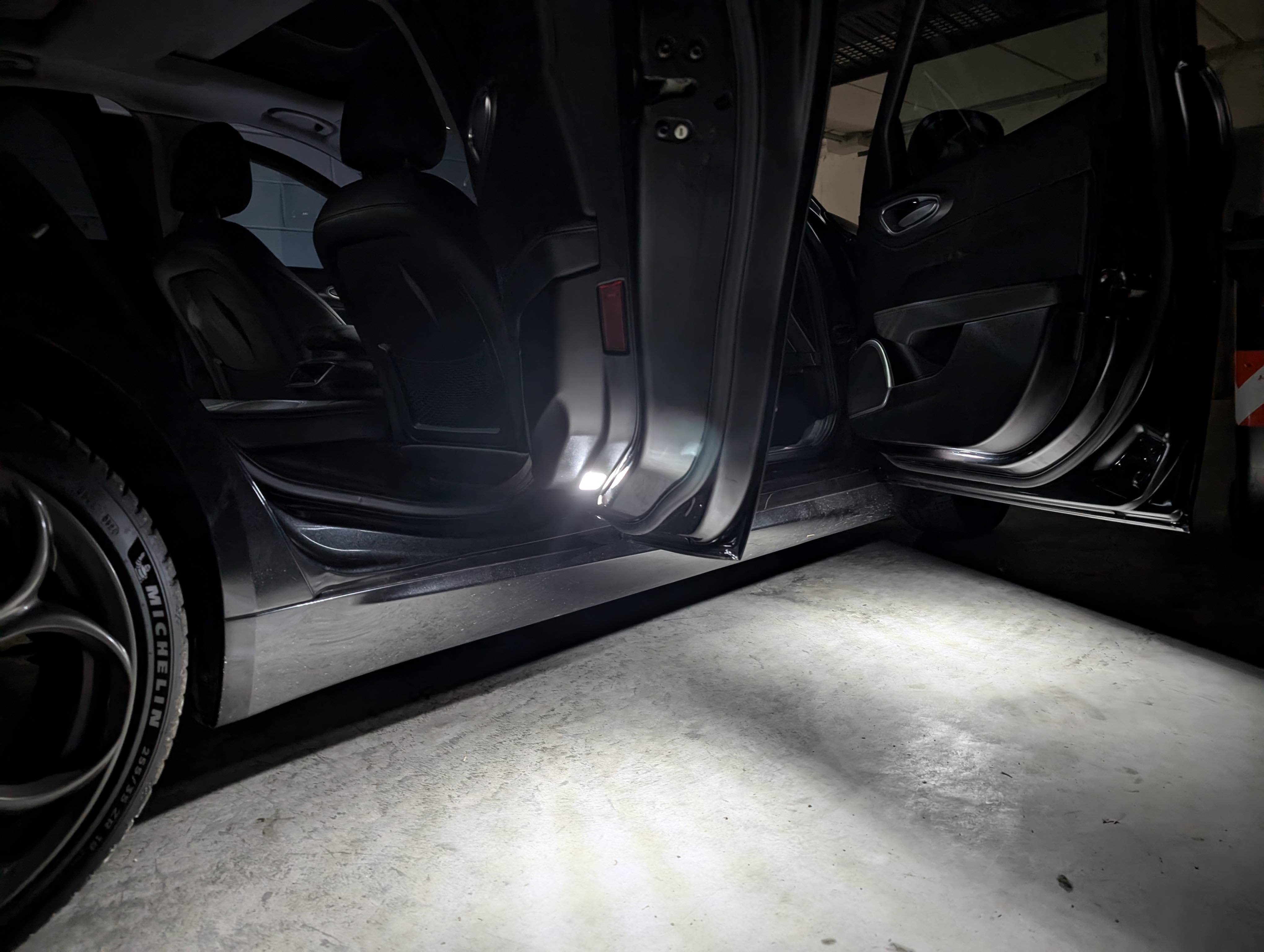

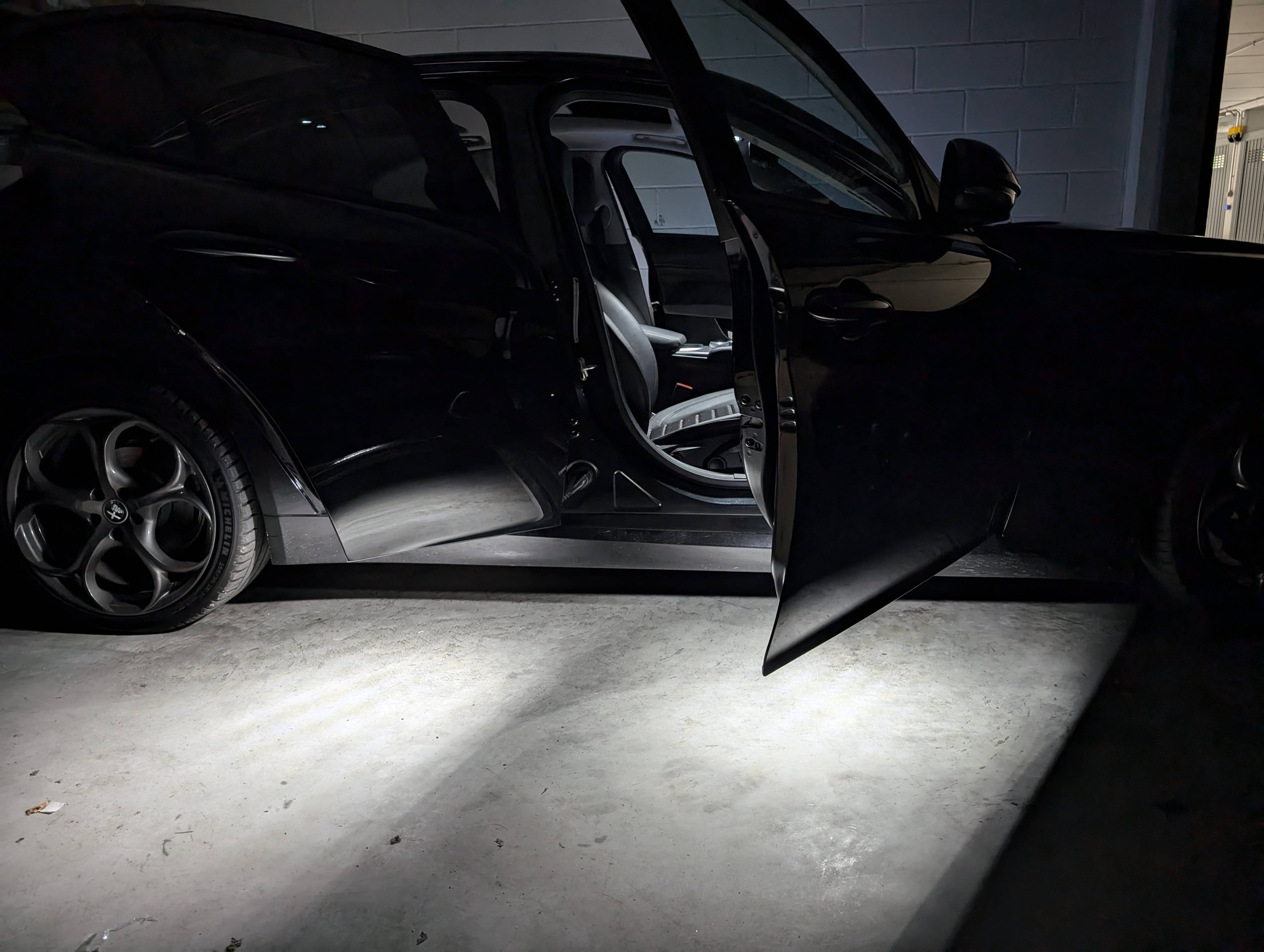

Molto soddisfatto del risultato , donano sicuramente un look premium. (nelle foto sembra che illumini il garage a giorno, ma è solo l'effetto del telefono, non è una luce esagerata) . Per chi fosse interessato ho preso il kit completo (vano bagagli , portiere e specchietto interno) qui : Led Interni Abitacolo ALFA ROMEO GIULIA Canbus 6000K Luce Bianca
